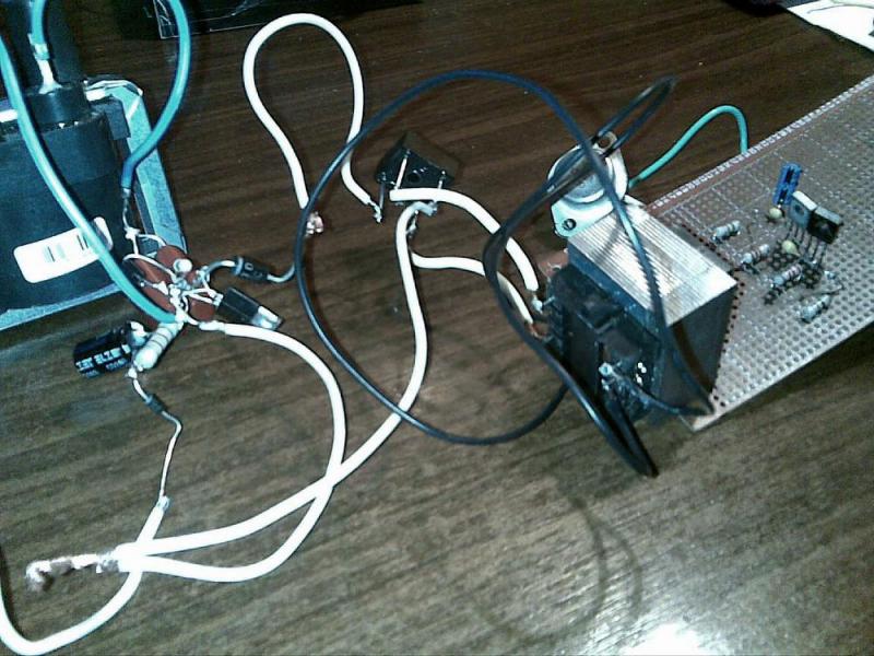

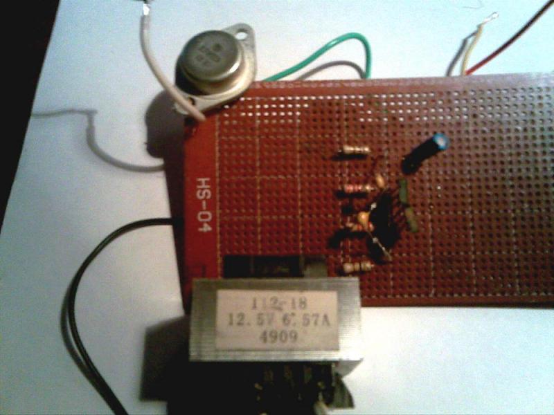

Согласен что транзисторный коммутатор потребляет намного больше, но то, что ваш чудо преобразователь потребляет 210мА при 3000 оборотах и нормальном выходе искры...простите для меня нонсес...ключевой транзистор только вот зачем на 30А ставить, места много занимает, да и стоит дорого...короче поздравляю коллега, я последнее время тоже пробую разные схемы преобразователей но таких успехов добиться увы не смог, хотелось бы больше подробностей, фотографий, что за транс используете....с уважением

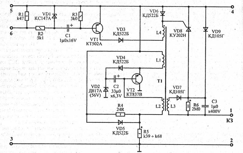

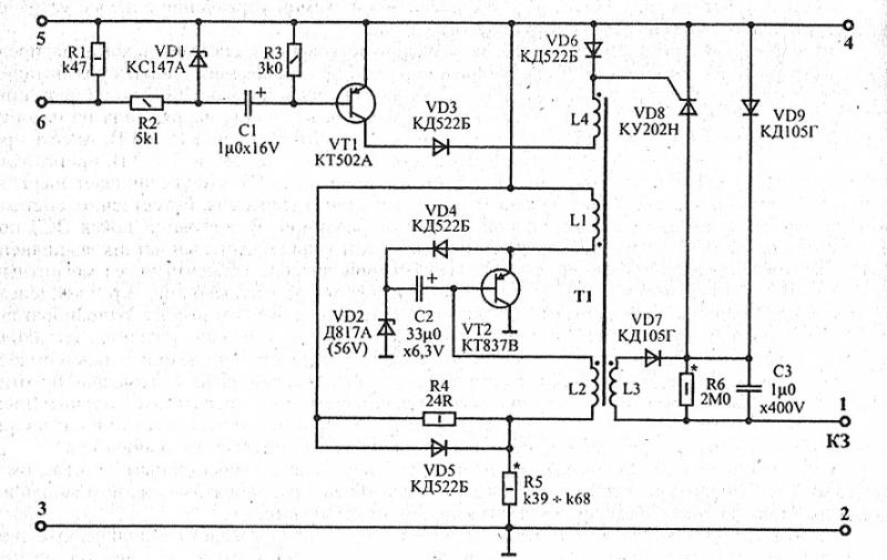

Преобразователь можно использовать такой,он намного экономичней,чем на биполярных.Схема рабочая 100%,сам делал по ней.Но сильно жесткие требования к качеству изготовления трансформатора.Если кто захочет-есть и печатная плата под нее.

Да схема с шим-контроллером намного лучше, стабилизация выходного напряжения...есть подобные схемы попроще, но я в ходе своих поисков остановился на блокинг-генераторных схемах и за портотип взял эту...
Попробуйте замерить ток на катушке МБ-2, может я и ошибаюсь в замерах.
По деталям, делал из того что было в "коробочке", методом "научного тыка".
Транс когдато был приобретён в магазине, для блока питания 12V но не понадобился,
там что то на нём написяно, на фото можно прочесть.

LUZER сказал(а):
Каланчин значение тока 210мА мерялось на вторичной обмотке, я так понимаю?
Нет. Между источником питания и схемой.

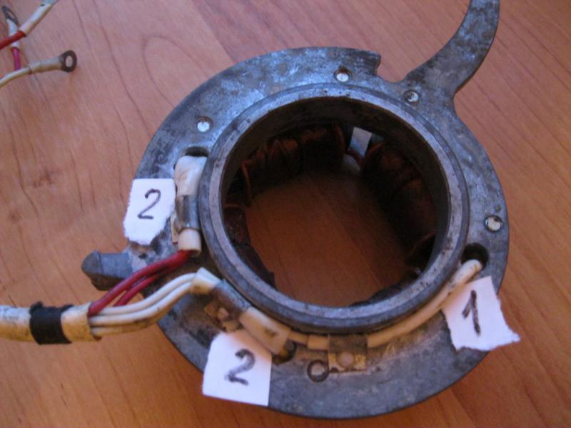

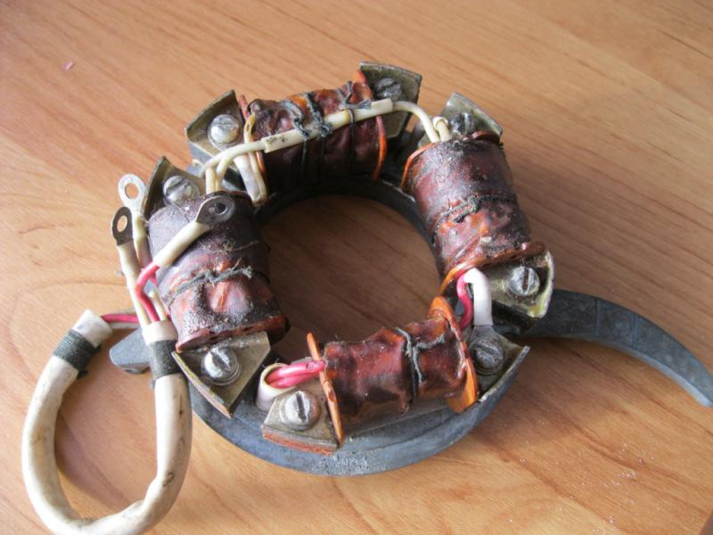

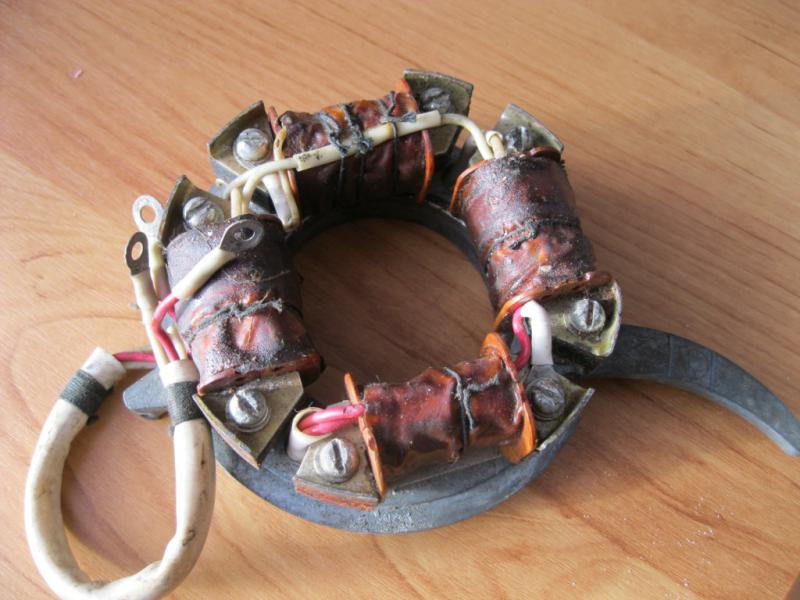

спасибо за советы по поводу вложений! 1.на фотке зажигание от вихра знаю точно у деда в деревне лежало только не знаю какая у него маркировка? 2. какой маховик нужен для этого зажигания и что еще для его работы? у меня просто на 30 ке стоит контактное хочу поставить электронное. читал в начале как это делает Дмитрий 22 думаю вот тоже сделать. а тут как раз нашел дедовские залежи запчастей и нашел вот это магдино может от нее можно чтото взять или сделать ?
Это электронка "Вихрь"(20).Маховик только четырехмагнитный от"Вихрь",он немного меньше по внутреннему диаметру башмаков,чем у "Вихрь М"и"Вихрь 30".В качестве коммутатора использовались две схемы аналогичные схеме из шапки.

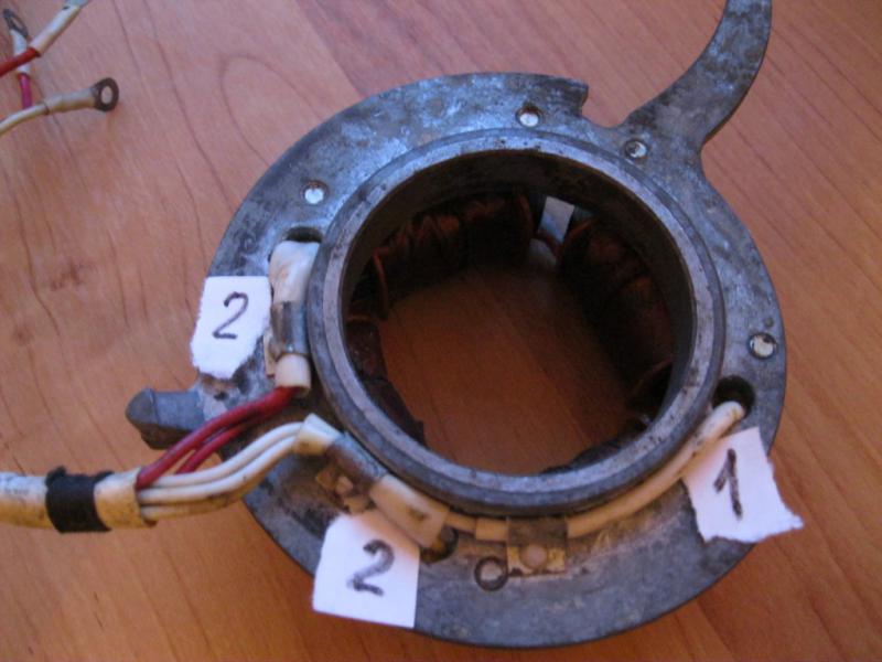

дмитрий а твою схему можно применить к этому магдино? а маховик от вихрь 20 с контактного зажигания подойдет иль нет? Спасибо!

Re: Надежная схема для МБ-2, МН-1, МВ-1.
Таки,да!Это ж она и есть,полностью идентичная той,что была на коммутаторе от этого магдино.
Теперь сфоткай с распушенными проводами,красный откинем сразу-это световой.Надо посмотреть какой вид этого магдино-их было не менее четырех.

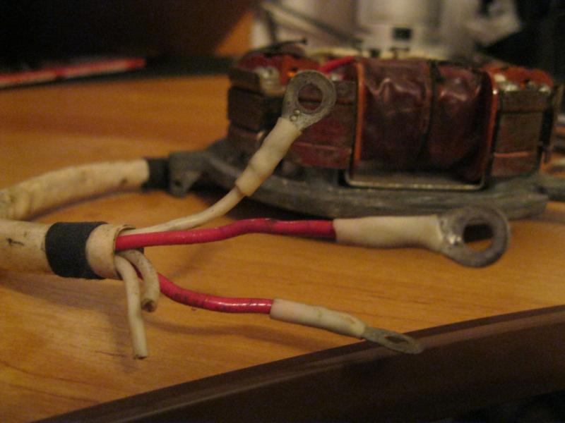

можно ли на него поставить маховик от 20 ки с контактного зажигания? там было еще две фишки это мне надо было на что не помню дак отрезал

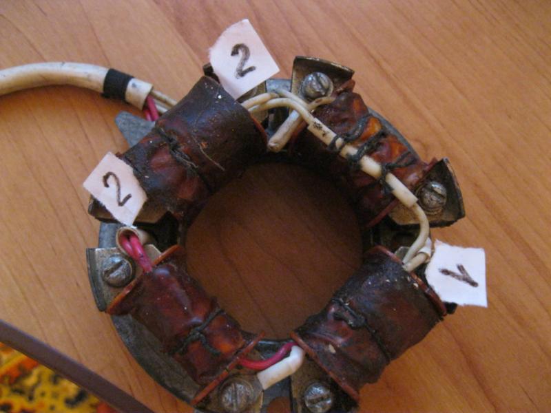

О, блин, здесь красные задействованы.
Давай теперь тестером между 1и2, 1и3, 1и4, 1и5, 2и3, 4и5. И выкладывай результат.

Да, маховик контактный от 20-ки с четырьмя магнитами.

Denis8320
07.01.2012
26
спасибо!!!
тестером проверил : 1и2,1и3,1и4,4и5 ничего не показывает а вот 1и5 533 Ом; 2и3 48 Ом. Там где показывает 533 там наверно две катушки запаралелены или последовательно подключены не пойму.Видимо слабоваты будут значения т к я читал гдето в начале надо 1100-1250 ОМ и 240---Ом. Дмитрий подскажи чо можно сделать?
Denis8320 -такое и должно быть сопротивление приблизительно,здесь другие значения допустимы.Такой вот коммутатор подойдет для этого магдино.При первом подсоединениии,возможно,придется поменять выводы на одной из обмоток.
