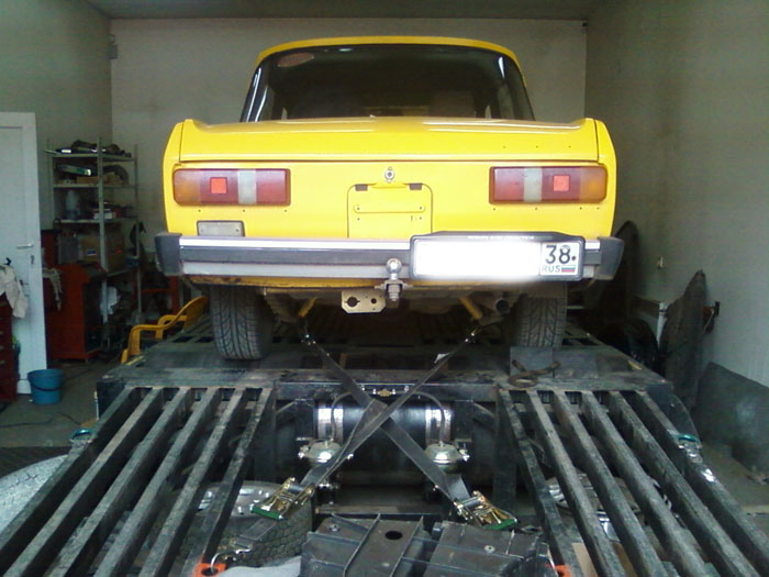

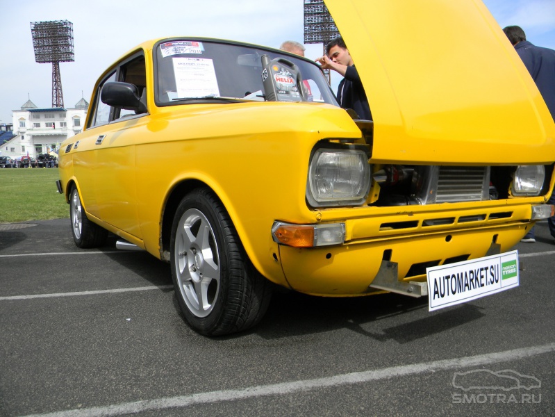

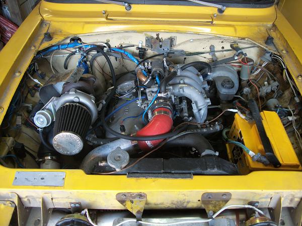

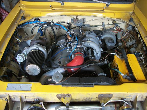

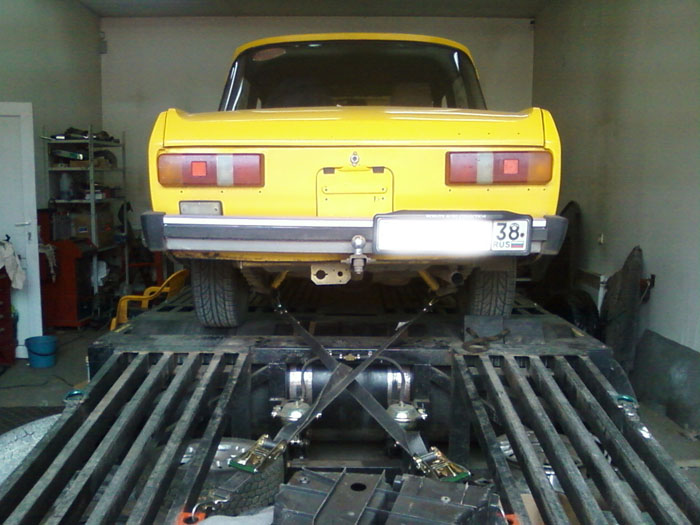

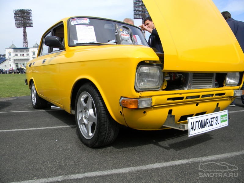

Ладно, раз пошла такая пьянка...Поделюсь и своим опытом с Москвичом. 2140SL. Мотор собрал обьёмом 1800. Поставил инжектор . ЭБУ от фирмы Абит. надув 0.9бара.Турбокомпрессор. Мощность 150 лс. Крутящий момент 340нм. Ваз КПП 5 ступений и спортивные ряды.
Это на стенде. Замер мощности.
Что под капотом.
На фестивале автотюненга.
