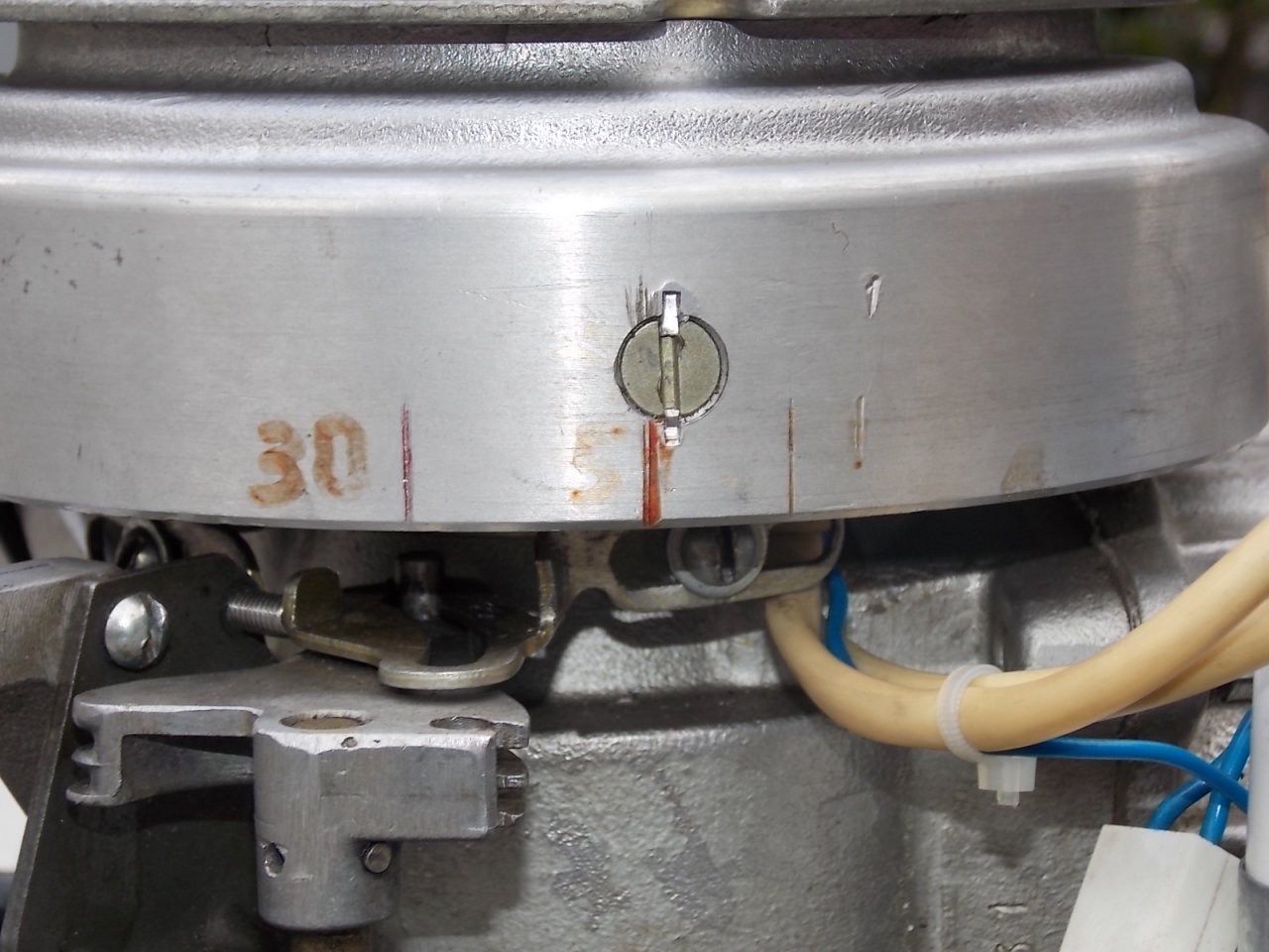

Всё очень просто.
Стандартная заводская метка на маховике, с положением угла ВМТ, на контактном зажигании, смотрит всегда на правую лапу крепления ручного стартера.
Для этого надо снять ручной стартер и поставить на лапе свою метку, равную ВМТ.

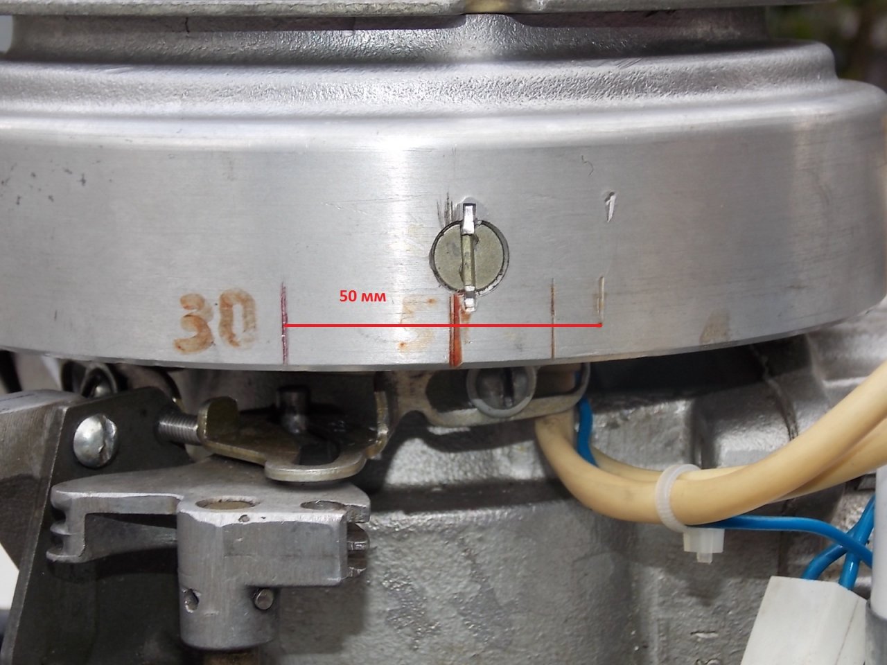

Для ХХ , оптимальным надо считать, угол равный 5 градусам. Что соответствует 8 мм окружности маховика от заводской метки, по часовой стрелке.
Угол 30 градусов, равен 48 мм в том же направлении от заводской метки.

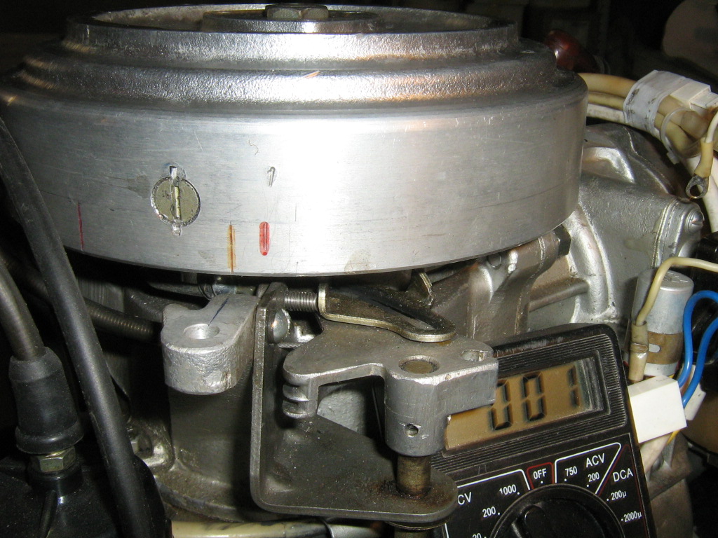

После того как установлена метка на лапу по ВМТ и размечен маховик в градусах, начинаем настройку.
217699
Заводим шнуром и проверяем стробоскопом совпадение меток на ХХ. По необходимости регулируем, упорным винтом.
После этого, отключаем трос газа от рычага и настраиваем угол 29 градусов.
Регулируем положение поводка относительно основания. После винтом подстраиваем нужный угол ХХ.
Не нужно разгонять мотор до максимальных оборотов. Всё это делается элементарно, с отключенным тросом газа, на Нептуне и с отключенной штангой карбюратора на Вихре.
