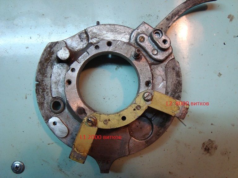

УНА-0531 сказал(а):
Отвечу за Дмитрия, да, правильно, только это не 2 катушки а одна с отводом после 6500 витков. ДАЛЕЕ ПО СХЕМЕ
Я извиняюсь, пусть лучше Дмитрий подтвердит, это его тема.
УНА,это 2 катушки были для ветерка и москвы писаны,как я понимаю
Rybak
08.08.2010
Чувашия .Чебоксары
Казанка 2м
Вихрь,Нептун,Ветерок. Ямаха-40
Re: Надежная схема для МБ-2, МН-1, МВ-1.
дмитрий22 гон сказал(а):
LPB сказал(а):
Управляющая катушка должна быть в противофазе к зарядной. Либо на другом роге либо с отводом.
Это именно то,что надо.Я не мог правильносформулировать и довести мысль.
Здравствуйте Дмитрий!! Что-то крыша съехала совсеми ответами и наставлениями, подскажите пожалуйста 6500 мотаем-отвод , от отвода 1500 в туже сторону мотаем?С уважением .Rybak.

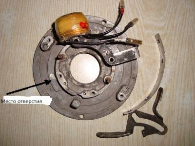

Подскажите пожалуйста в каком положении и как закрепить тарелку неподвижно на моторе "Нептун-23".
Зажигание собрано по схеме из начала форума.
дмитрий22
11.05.2010
1 472
160
Украина,Херсон
Если собрано на одной катушке,то на фото.Там отверстие сверлим -через него крепим передний болт крышки картера.
Если две катушки,то там же отверстие и передний болт крышки картера через него вкрутить.Только возможно придется(если момент не совпадет на 90гр)придется поменять подключение обоих катушек.
victor1975
20.03.2011
Спасибо Дмитрий.
А отверстие диаметром каким сверлить
дмитрий22
11.05.2010
1 472
160
Украина,Херсон
Спасибо Дмитрий.
Ну там болты М5,чтоб проходил.Фаску можно под потай сделать.
