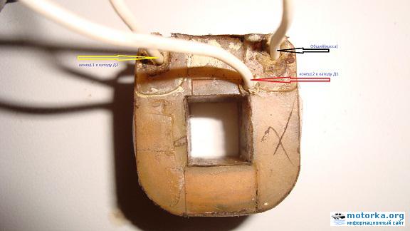

подскажите пожалуста на контактный ветерок надо две катушки (6500+1500)на каждую и два комутатора толко я не пойму как мотать (6500+1500)либо(1500+6500) и еще подойдет ли высоковольтная катушка от волги
дмитрий22
11.05.2010
1 472
159
Украина,Херсон
Re: Надежная схема для МБ-2, МН-1, МВ-1.
Да,две катушки.Каждая 6500+1500.Начинаем сначала 6500(начало изнутри получается),заканчиваем 6500 и от этого конца мотаем еще 1500.Получится три вывода -красный "к аноду Д1",черный на массу,желтый "к аноду Д2".
И два коммутатора.Высоковольтные трансформаторы тоже два,любые.Двухискровая для "Ветерка"не подходит.

Если одна комбинированная,то получается начало первой(зарядной) к аноду Д1-конец (Он-же начало L1) на массу,конец L1 на анод Д2.

Да,две катушки.Каждая 6500+1500.Начинаем сначала 6500(начало изнутри получается),заканчиваем 6500 и от этого конца мотаем еще 1500.Получится три вывода......
ПРЕДЛАГАЮ ФОРМУЛИРОВКУ- ДАЛЕЕ-ПО СХЕМЕ :oops:
УНА-0531
29.07.2010
438
Николаев
самодельное 1,2 р.т.
Мотор-Сич 40
Отвечу за Дмитрия, да, правильно, только это не 2 катушки а одна с отводом после 6500 витков. ДАЛЕЕ ПО СХЕМЕ

Управляющая катушка должна быть в противофазе к зарядной. Либо на другом роге либо с отводом.
Это именно то,что надо.Я не мог правильносформулировать и довести мысль.
