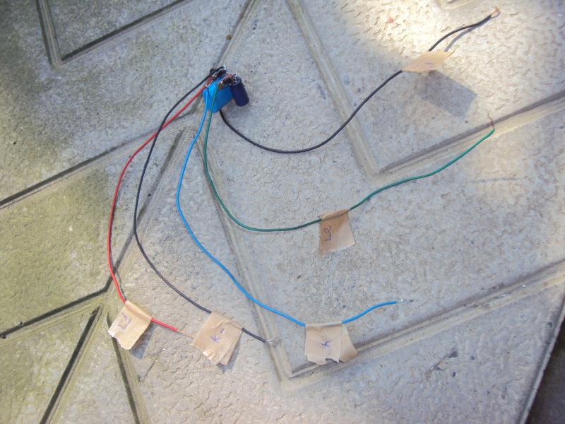

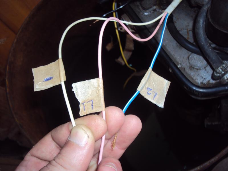

Каланчин вот зделали всио так как ти обеснял ?

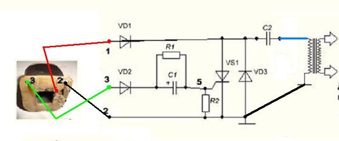

по етои схеме он всио зделал и правада тоже как утебя на схеме такова цвета запаял

Подсоединяй катушку и резко шморгалкой, свечи надёжно заземли, смотай их проволокой и прикрепи провод к корпусу.

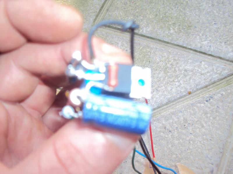

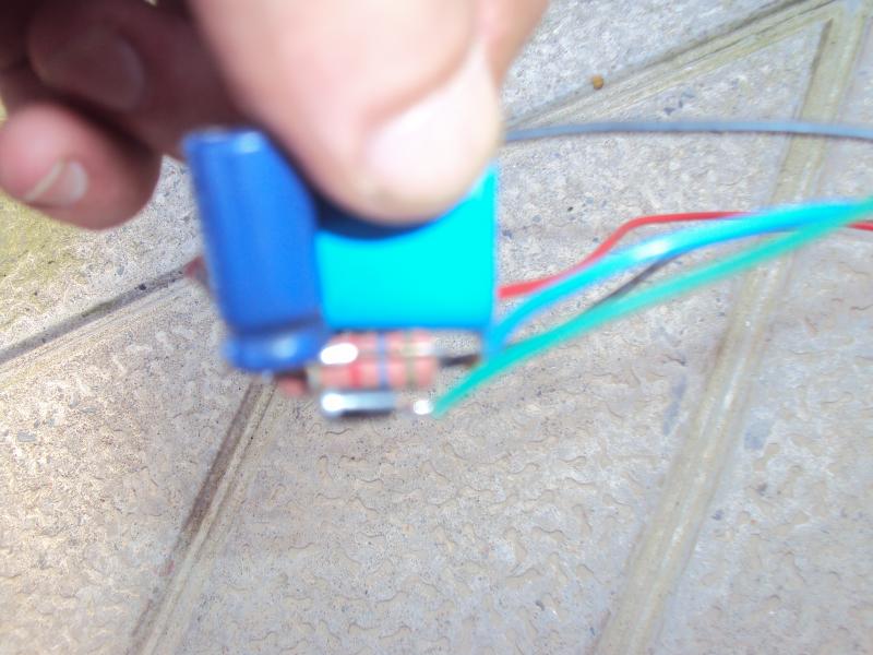

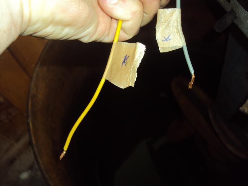

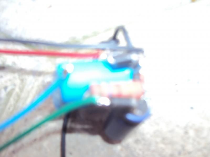

а сечас покажу как я саидиняю ету схему и ти если можеш напиши правилно я саидиняю или нет

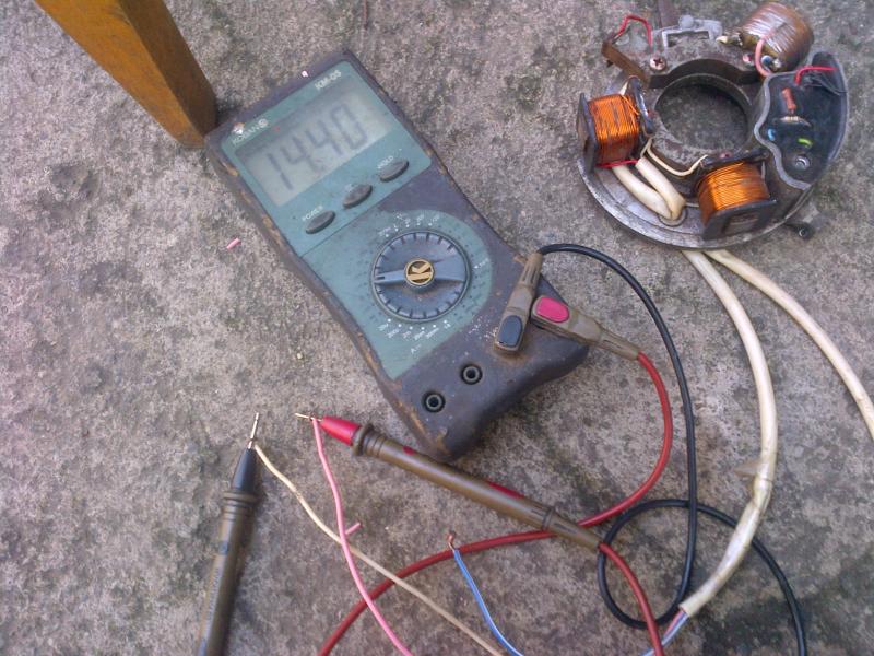

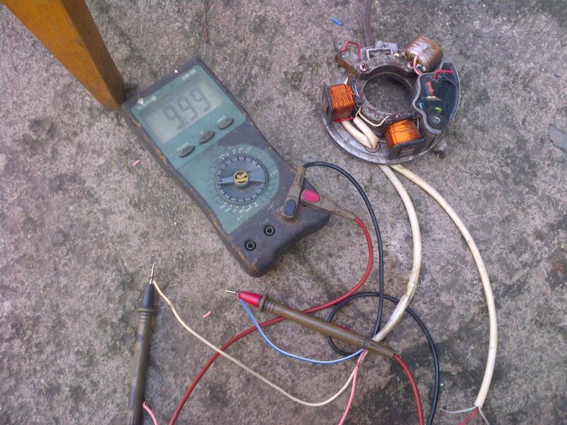

нет нету искри, может катушки не годяца на тестере на 20 килаомм показивает L1 9.99 L2 14.40 ето нормално ?

что делат

прибор на омы

Каланчин завтра принису прибор и измерю, спасибо всиво хорошева тебе!
