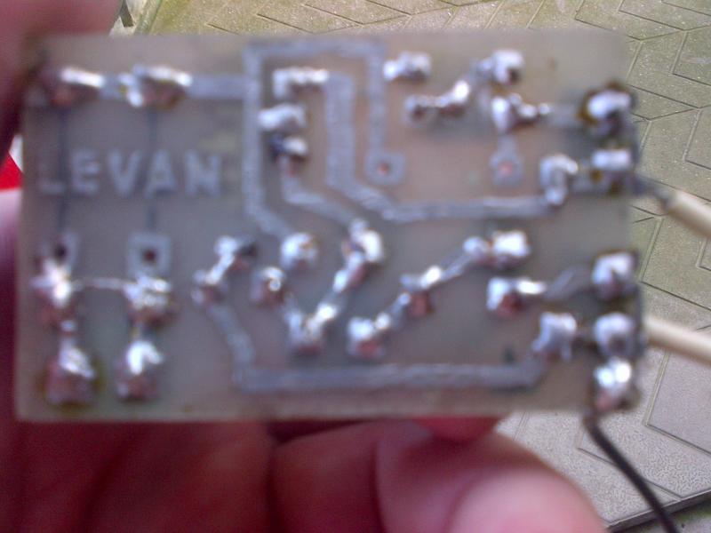

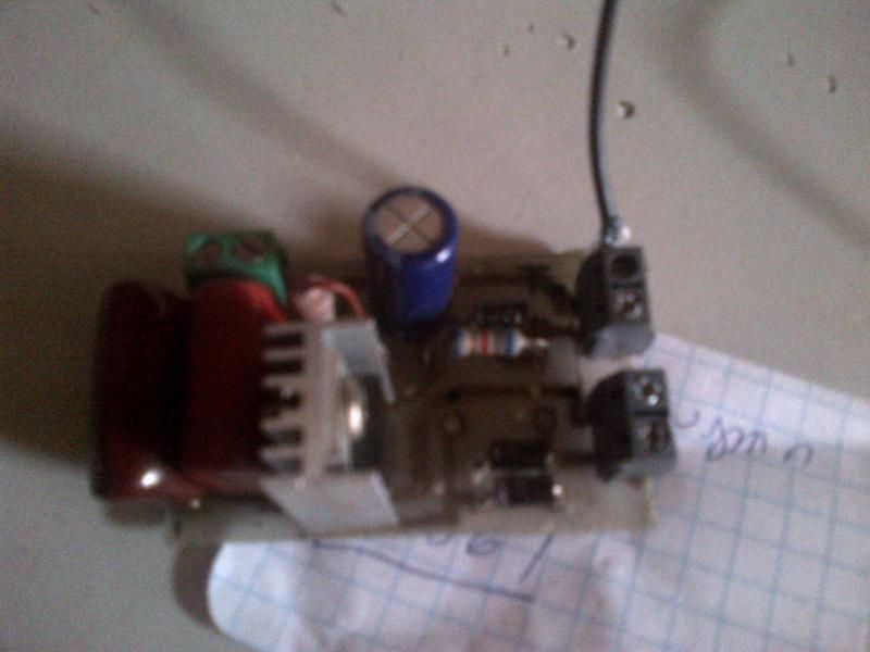

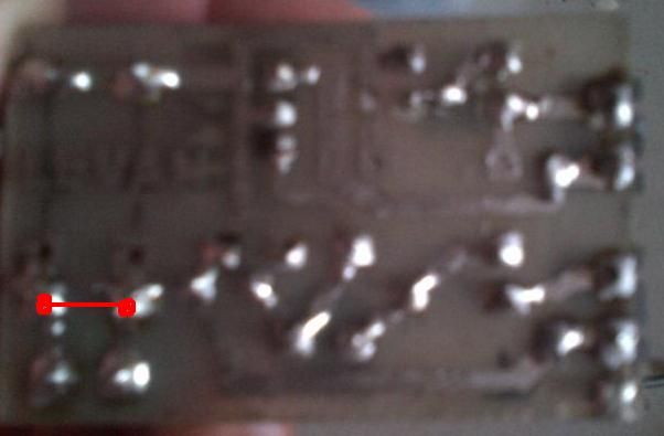

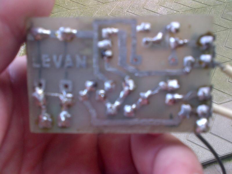

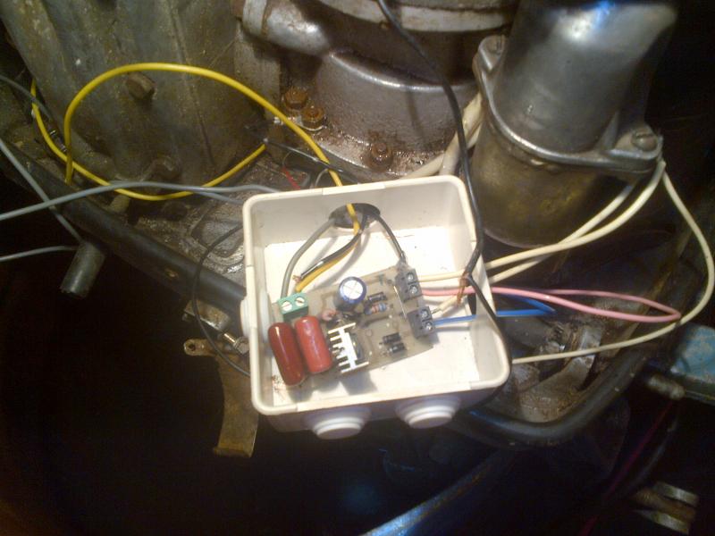

Здравствуйте, можете сказат вчом мойо проблема? может иза кодесатаров, ми не смогли наити с2 и с3 1mkf 400 630v и вместо ево поставили два 0,68 присаидинили вместе. Может быть иза етово, но искри нет вообще
на 2-х искровую катушку два по 0,68 пойдут, зарараллель только их.

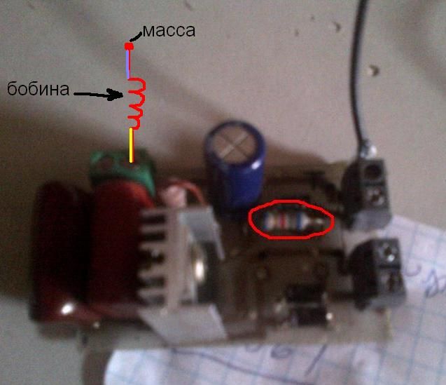

вопрос в другом, как у тебя эта катушка подключена? судя по фото неправильно. отключи от платы серый или жёлтый провод и посади его на массу.
ещё номинал резистора, который параллельно электролиту неясен., и надо на 5Вт

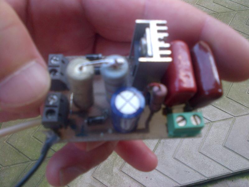

на катушке у меня две вихода адин из ни подсоисинит на масу? а из камутатар два вихада чтоделат сним?
ну всё. теперь отмеченный резистор пусть поменяют на 6,2кОм 5Вт.
и бобину подключай как на картинке.
понятно нарисовал?

я правилно понял вас?
почти. к плате только их не надо подключать. просто жёлтый скрути с чёрным.

завтра атнису менят телемастерском отмеченный резистор на 6,2кОм 5Вт. спасибо вам!
не за что. остальное пусть всё тоже проверят. там второй резистор, его тоже номинала не видно. (надо 51Ом, 0,5Вт)
и тиристор запасной возьми. мог уже сгореть, из за того, что много чего неправильно сделано было

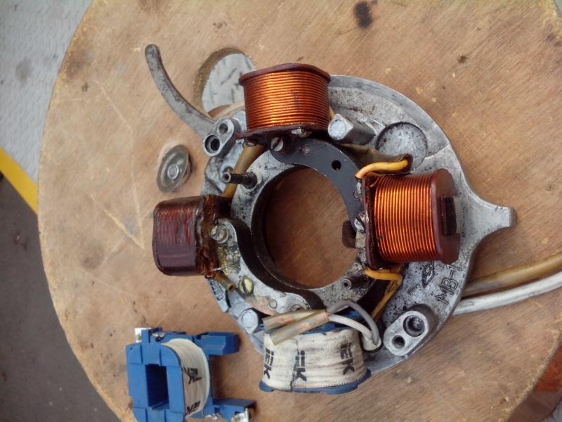

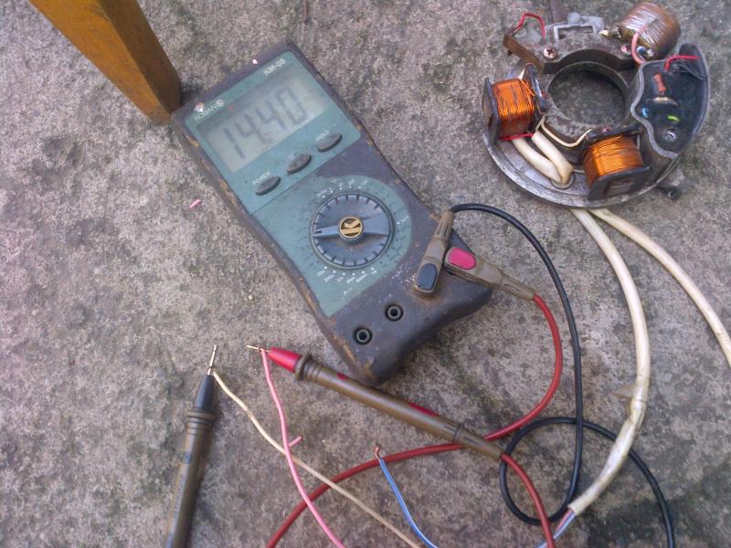

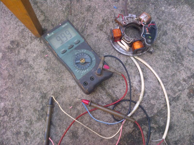

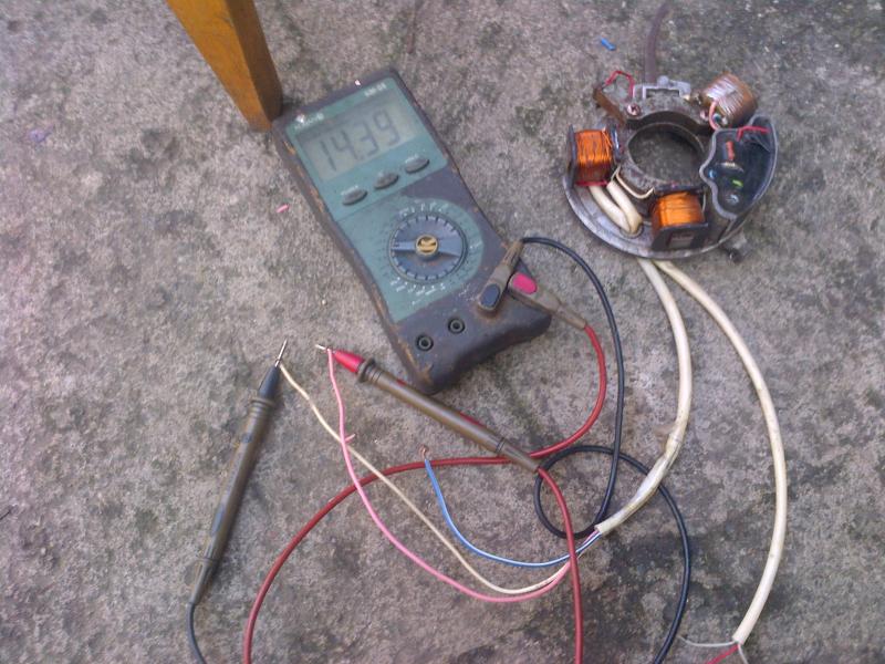

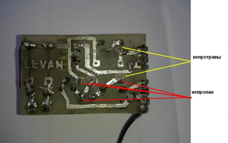

друзя здваствуте, я всио зделал как ви мне подсказали но искра серавно нет решил проверит опят катушки и так показал на тестере ети катушки хоросшие?
levani8022
09.05.2015
605
33
Грузия батуми
Леван
Прогресс-2
вихръ-30 штук 3, ветерок 8, Евинруд 4Л.с. Джонсон 4Л.с.
друзя здваствуте, я всио зделал как ви мне подсказали но искра серавно нет решил проверит опят катушки и так показал на тестере ети катушки хоросшие? красни L1 синии L2

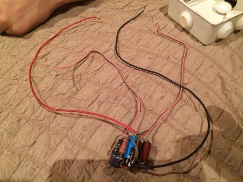

а вот и камутатар!

друзя здраствуите маи катушки нормалние?
Каланчин
17.07.2011
1 748
80
Самоделка джонбот
Вихрь-30, 25 - 2 шт.
Судя по показаниям твоего прибора в пределах нормы.

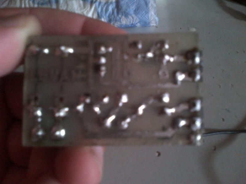

levani8022, заканчивай эксперименты с печатной платой, делай навесным монтажом.

здраствуи, а катушки нормалние значет, ти имееш виду, собрат камутатар без плати, а если етот камутатар перебрат навесным?
Каланчин
17.07.2011
1 748
80
Самоделка джонбот
На этих деталях вывода уже короткие, и не факт что они ещё целы.
Я бы предпочёл новые детали и монтаж как схема нарисована так и ложить, места много не займёт зато сразу видно где напутал.

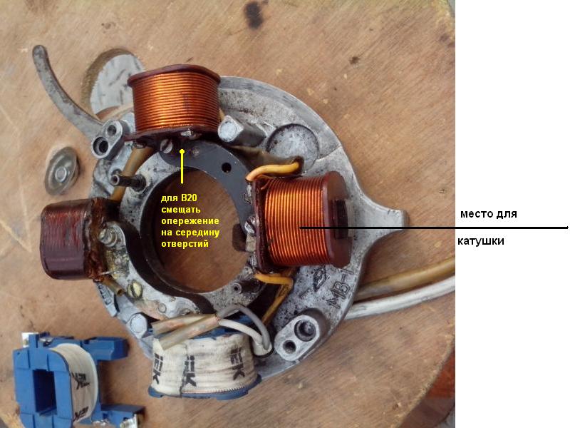

Ставлю зажигание 131.3734-11 на вихрь 20.
Взял с 25 основание и маховик МВ-1 подходит всё стало.
Подскажите куда поставить катушку для правильного угла зажигания ?
катушка пускателя 110V,160 ом,искра есть катушка 2 искровая будет от ОКИ.
Как подключить как я понимаю катушки генераторных обмоток?и куда поставить их?
стоит ставить вторую катушку,рядом с той что уже стоит ?

здраствуите, помогите пожалуиста с схемой (мы переделали схему из печатной навесным) мы знаем что красный провод ето бабина а чёрный минус, подскажите пожалуиста какие из проводов L1 и L2 и какой ОБШИЙ минус.
