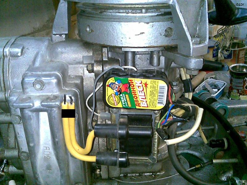

могу сблискава ростояниа сфотографироват правада, а напряжение из маих катушек нармалное?
Всё, увидел, просто фото яркое и всё расплывается, смотри искру на свечах.

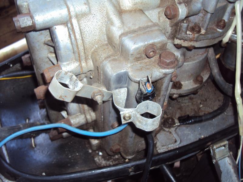

может уже згорел комутатар, а что будет скореевсиво згоревши комутатаре?
искри нет вабше, а второи чорни из камутатара на бабину прямо без маси скорпуса да?а напряжение из маих катушек нармалное?
Второй чёрный на бобину соединён с массой в коммутаторе, напряжение нормальное, теперь надо проверять детали коммутатора ведь они бывшие в употреблении и не факт что при всех предыдущих манипуляциях остались живы.

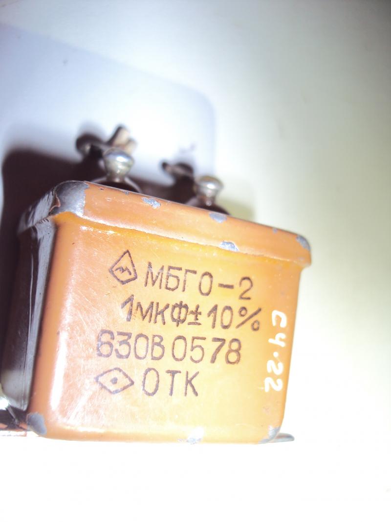

завтра отнису камутатар радио технику и всио проверю, а может добавит кондесатар? я достал токои кондесатар.
Не, такой не надо, лодку утопишь :lol: .
Проверь за одно высоковольтные провода и сопротивление бобины, одна обмотка должна быть 01.1 - 01.3 Ом а вторая 5.03 - 5.06 кОм. Провод высоковольтный если силиконовый выброси, поставь медный.
Вместо свечей соедини провода вмести изолентой как на картинке.

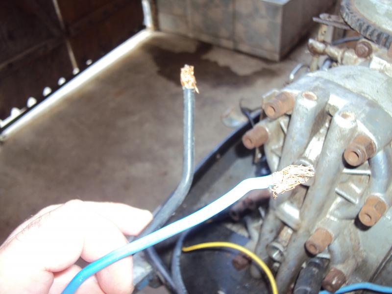

здраствуи, кароче проверил бабину одна обмотка 0,11 Ом а вторая 6,0 кОм. а правада поставил крупние простие кабеля от проводки електричиства положю фото. на праверку искри ано подиот наверна а ишо проверил камутатар кодесатар аказиваица дохли, поминаял поставил тот котори лодку топить, другои не смог нати пока пус будет а потом абисшали обичние и поставлю, жду ответа?

Бобина нормальная, провод можно для проверки и такой только как можно короче и в месте скручивания изолентой подложить ещё изоляции 2-3 мм между проводами, для проверки пойдёт и такой конденсатор.

кажди раз кондер дохнет и мучаюс иза кондера и мучаю вас тоже но ви мне извините пожалуста други маи!

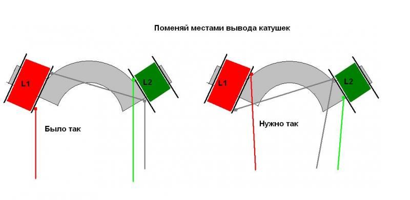

У кондёра должно быть не меньше 600 вольт рабочее напряжение.
Перепаяй вывода как на рисунке, и попробуй завести, будет одно из двух или перестанет стрелять и заведётся или перестанет заводится вообще. Тогда будем копать дальше где стреляет, или опережение сбито или маховик по сердечнику шваркает.

:lol:Перепаял вывода как на рисунке, други маи мотор завиолса работает нормална проверю на море и скажу резултат. спасби огромное за помош!
офигеть!!! вот это целеустремлённость !!!!, молодец. :snimau shlyapu:
