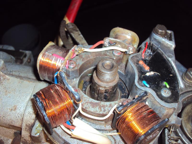

добрый вечер моторники, собирал долго схему, наконец установил сие инновационное изделие, искра есть на обех свечах, установил по оси мотора, стартером крутанул и ни одного хлопка, только произошел выстрел в карб, и снова тишина в чем собака зарыта

катушку поставить на другой рог этого же сердечника

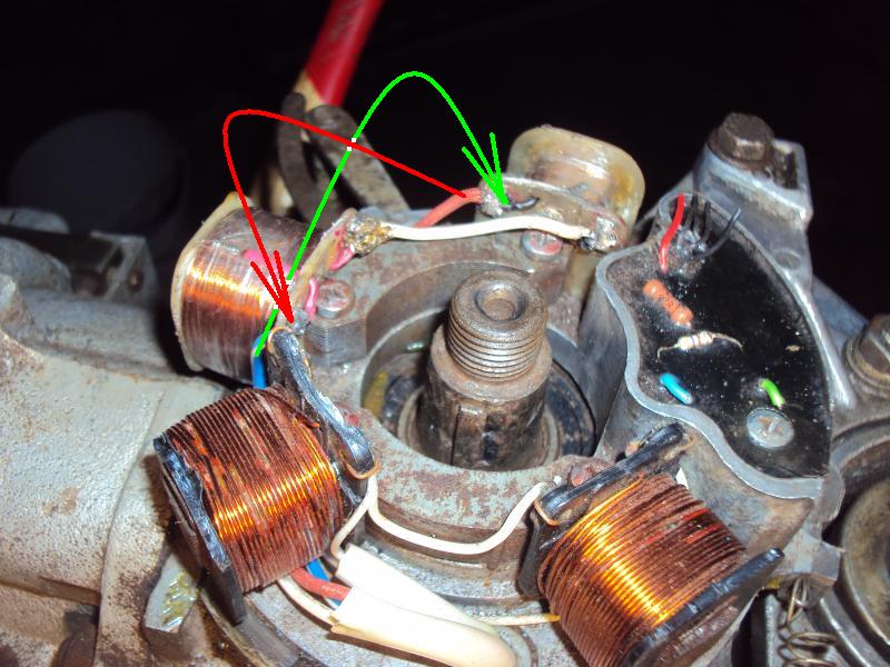

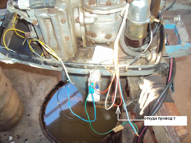

Здравствуйте, Каланчин Правильно ли подключен?
Каланчин
17.07.2011
1 748
80
Самоделка джонбот
Вихрь-30, 25 - 2 шт.
Катушки две или одна?

levani8022 сказал(а):
На фото правильно, на катушках должно быть - зелёный начало и красный начало соединённые вместе или наоборот.
Пока пробуй крутани и посмотри искру потом будем разбираться что нужно, начало или конец вместе.
Если сейчас искры не будет то коммутатор уже сгорел.

я сичас фотку поставлю минута

правилно?

что за проблема уже непонимаю а?
Опять нет искры? Блин проглядел, у тебя пусковая катушка красный провод а накопительная зелёный, то есть всё на оборот.Поменяй на катушках красный и зелёный местами.

нет вабше крутил дрелям.

да L1 красный а L2 зелёный.

покажи на фото как менят?

ok будет зделано друг

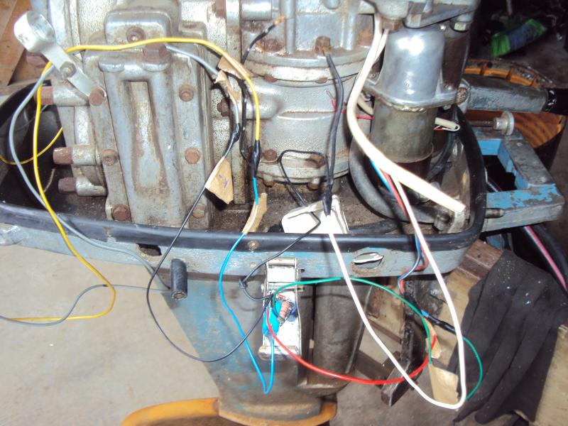

Здравствуйте, Каланчин Правильно? кароче L1 дрелем на 400 оборотов даиот 19 волт L2 на 800-900 оборотов 120 волт
Нормально, чёрный от коммутатора и белый от катушек на массе?

чёрный от коммутатора и белый от катушек на массе да, етот красни провад на фото что ти показал ето болшая катушка L2

а второи чорни из камутатара на бабину прама без маси скорпуса да?
