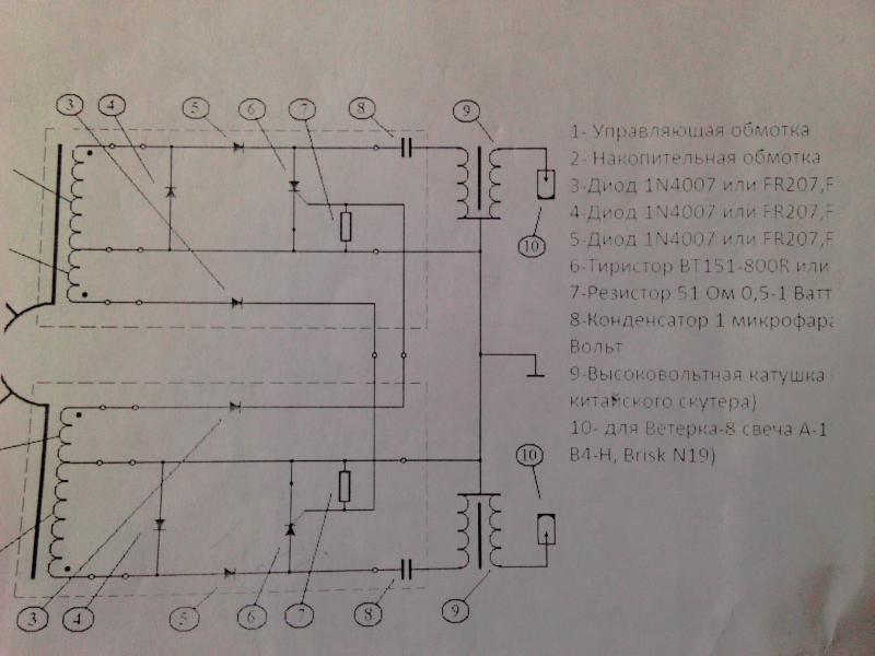

Друзья помогите как правильно приспособить катушку электронного зажигания на основание МГ-101, на вихре 20-том намотал 5500 и 250 н одном каркасе

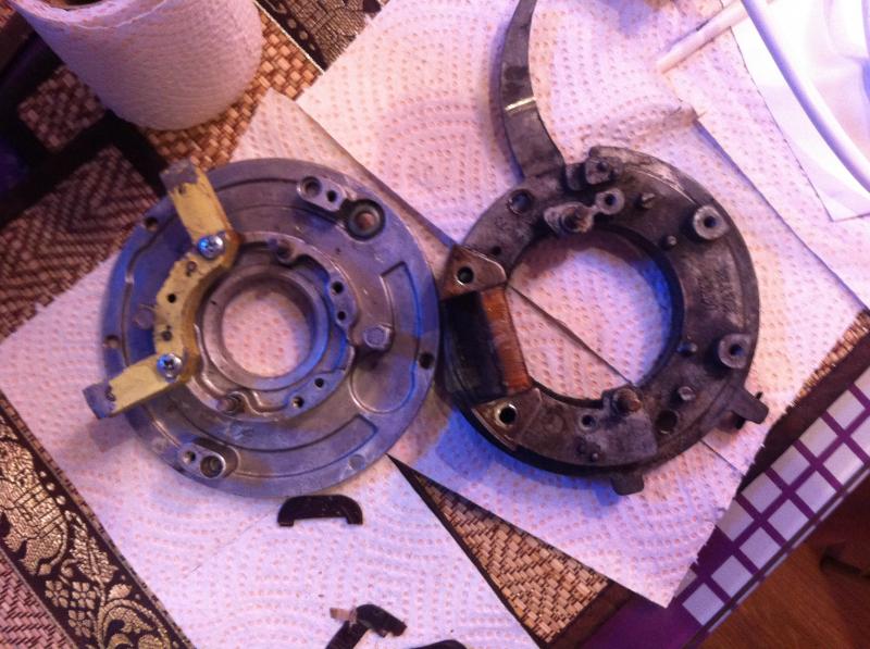

неналезит оно, на сам мотор, там диаметр основания узкий, а на мг шире диаметр основания, есть все инструменты подскажите только что и как сделать чтоб правильно посавить катушку на это основание

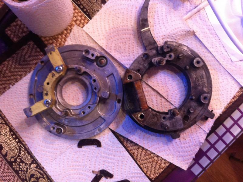

Блин ну не хотелось бы схему менять менять, паял не сам, Заказал у Алексея Овчинникова, поворота должно хватить там 30 градусов, если не все 38, проблема куда ее поставить.. может родную катушку смотеть и там где была намотка посередине как то ее приспособить.. где то видел фотки что так делали..

это точно? пробовал? просто, был у меня вихрь 20 именно с зажиганием мв-1. всё налазило. не исключаю, только может растачивали что нить, но всё равно ИМХО это проще + зарядка нормальная.

вот раздница диаметров
вообще то слева это.......нептуновское.

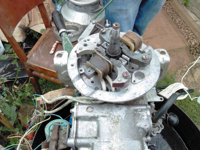

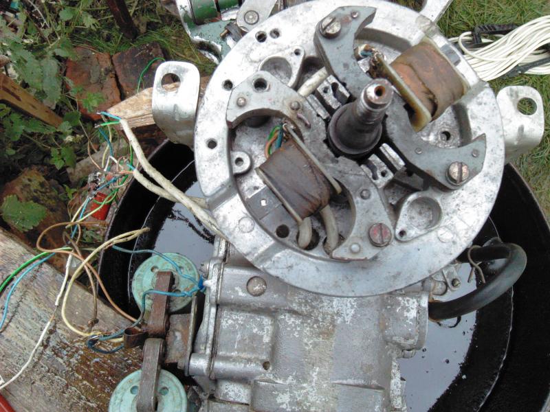

Вы мне лучше скажите что мее делать с моим одним цилиндром???

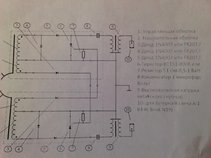

Может схема какая то инная нужна под данный мотор?

john2011- после перестановки катушки ничего не изменилось?
Если так, то монтаж сфотай
Ты где взял основание которое с лева на фото? Основание МВ-1 и МГ-1 имеют внутренний посадочный диаметр 63мм и должны вставать как родные на картер 20-25-30............

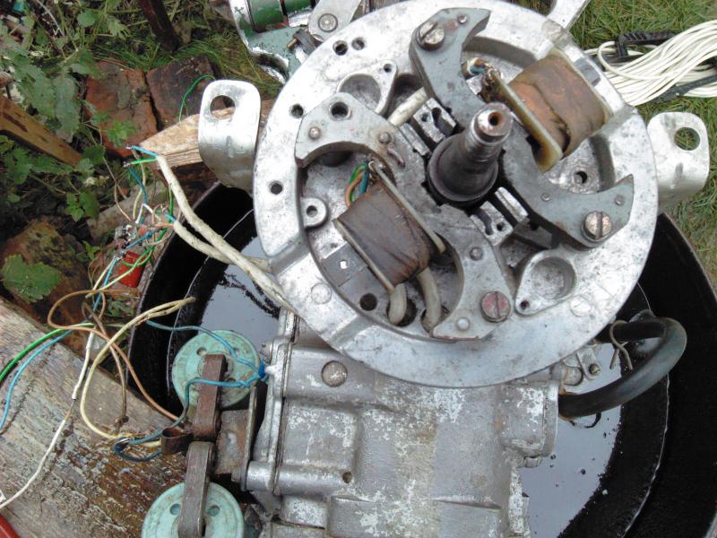

Изменилось, вчера при каком то положении второй цилинщр подхватывал, а сегодня только один и все тут.

Нету у меня мв 1, у меня есть нептуновское мн-1 мг-101 диаметр шире чем у всех остальных оснований (((
3 914
Думаю надо найти МВ-1 и не мучать голову вопросами, этого барахла у нашего брата водномоторника полно, напиши объяву в барахолку по вихрю и вопрос решится.

john2011 замерь сопротивление катушек без схемы
john2011
ст. мичман
30.03.2015
184
владимир
john
прогресс 4,резинка с транцем,метла
нептун 23,ветерок12,москва 10,ямаха 2 л.с.
Между массой и упр 055, между массой и накоп. 919, Между нак. И управл. 972 это второй цилиндр
Массой и упр 055, маасой и нак. 819, Между нак. И управ 873
дмитрий22
11.05.2010
1 472
160
Украина,Херсон
На какой зарядной обмотке катушки не работает канал? Возможно в той , с меньшим сопротивлением, короткозамкнутые витки.
john2011
ст. мичман
30.03.2015
184
владимир
john
да они обе работают,только поочередно,повернул основание на 180 один канал работает,повернул обратно второй канал,а вместе работать не хотят.маховик не мог устать от времяни или я может что то механически не так собрал?

Андрей помощь нужна,могём найти основание SkyGuide Илье,это мой хороший знакомы. Схему отправлял Надежную - Димину. Давай консультируй меня, этого динозавра мг 1 не видел сто лет. Посмотри у себя основание ,отправку решим :)

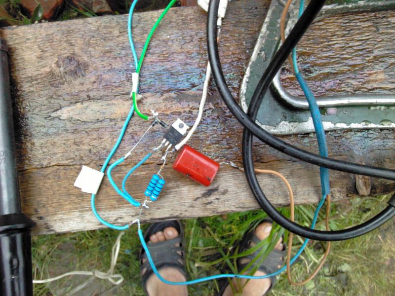

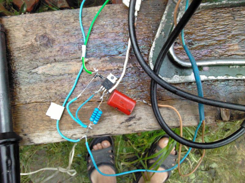

Всем привет, ребят, столкнулся с такой проблемой, Нептун на максимальных оборотах подтраивает, причем такое чувство, что работает ограничитель оборотов,причем на старом работал нормально.На второй поездке начал стрелять и работать только на холостых.
Пришлось пробовать 5ку, она заработала на отлично. Просто уже всю голову сгрыз, есть предположение, что виноват конденсатор, хотя дома проверял на стенде (четверть головы вихря+дрель :crazy: ) работает :unknown:
Катушка намотана на одном каркасе. Накопительная=420 Ом, управляющая= 75 Ом, провод 0,14мм.
Заранее спасибо)
