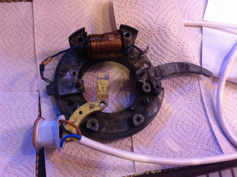

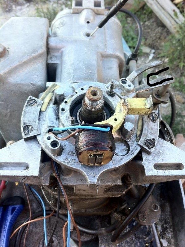

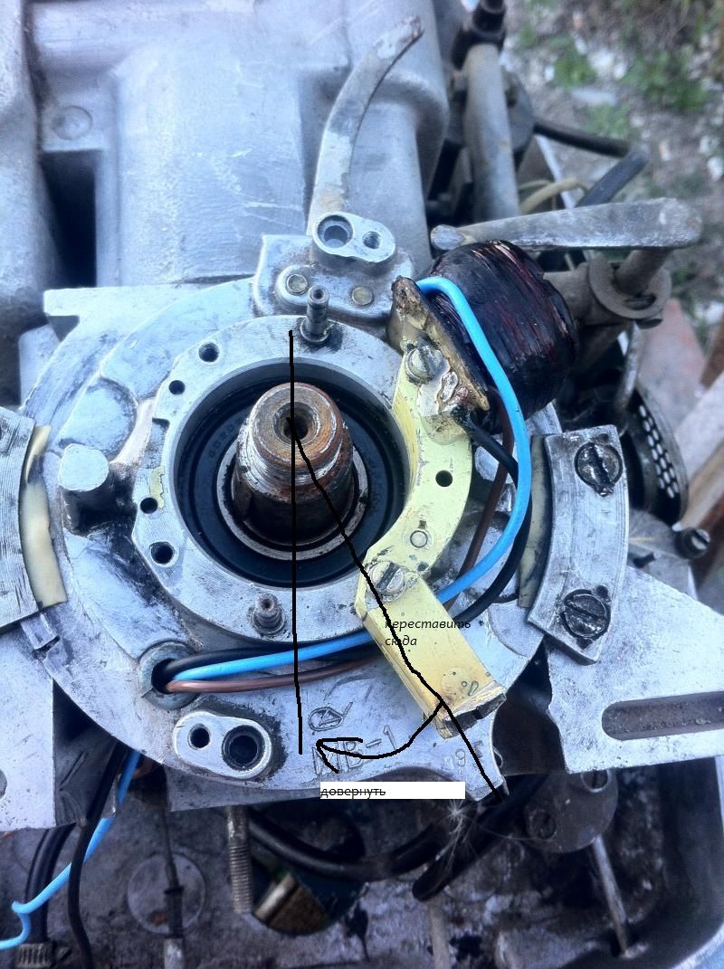

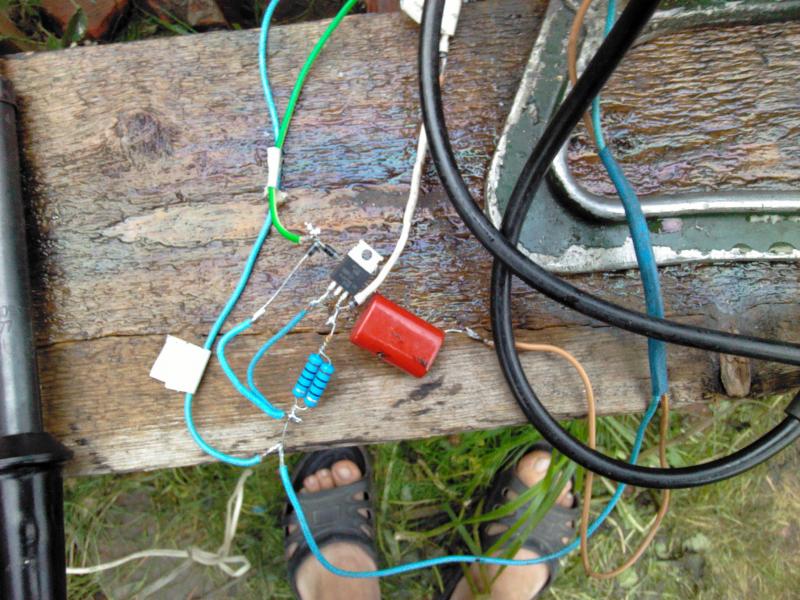

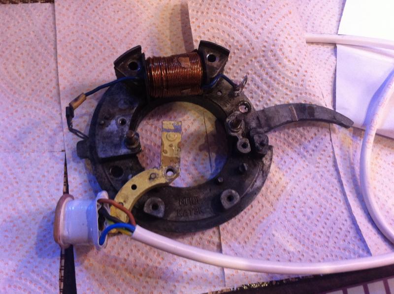

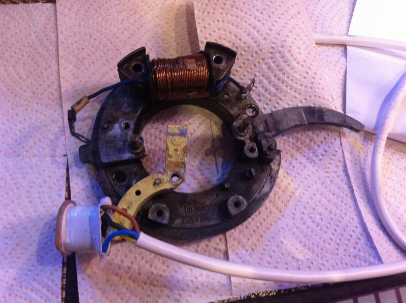

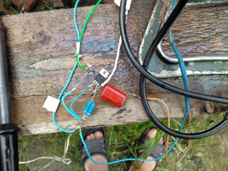

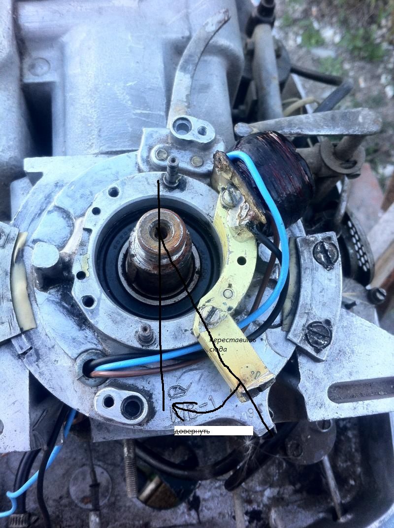

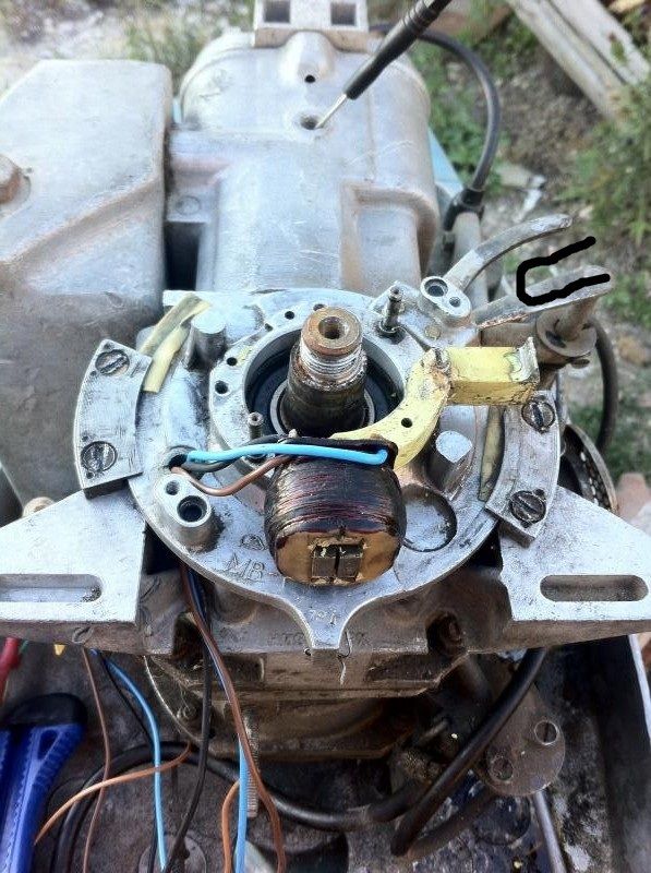

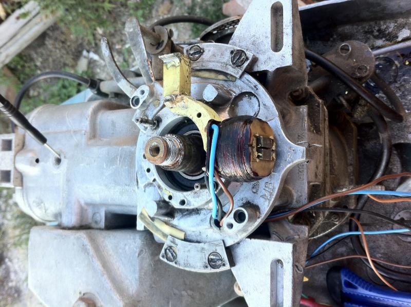

Если все так и есть переставь катушку на другой край сердечника,панель сорентируй так чтобы катушка стояла по оси двигателя, пробуй запускать.win125 сказал(а):Да так. черный начало катушки, синий отвод, коричневый конец катушки.
И искра слабая на взгляд какая то.
Пропаяно все качественно
Приблизительно так.
