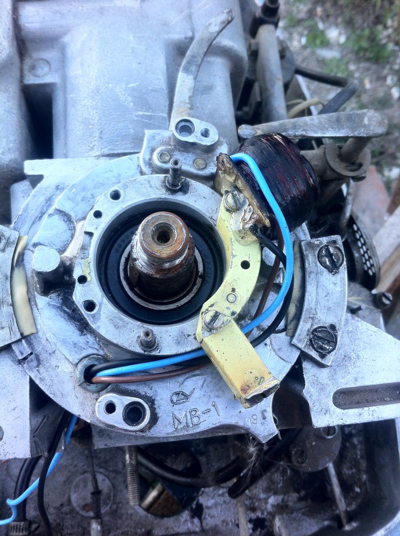

Дмитрий привет!
Назрели несколько вопросов по поводу этого
http://lodka.mobi/wp-content/uploads/20 ... 124157.jpg
http://lodka.mobi/wp-content/uploads/20 ... 125647.jpg
Что делать с упорным болтом поводка на кронштейне?
Вообще обрезка поводка для надёжной схемы или ...?
P.S. На сколько градусов смещается зажигание по отношению к кулачковому,кто-нибудь замерял?

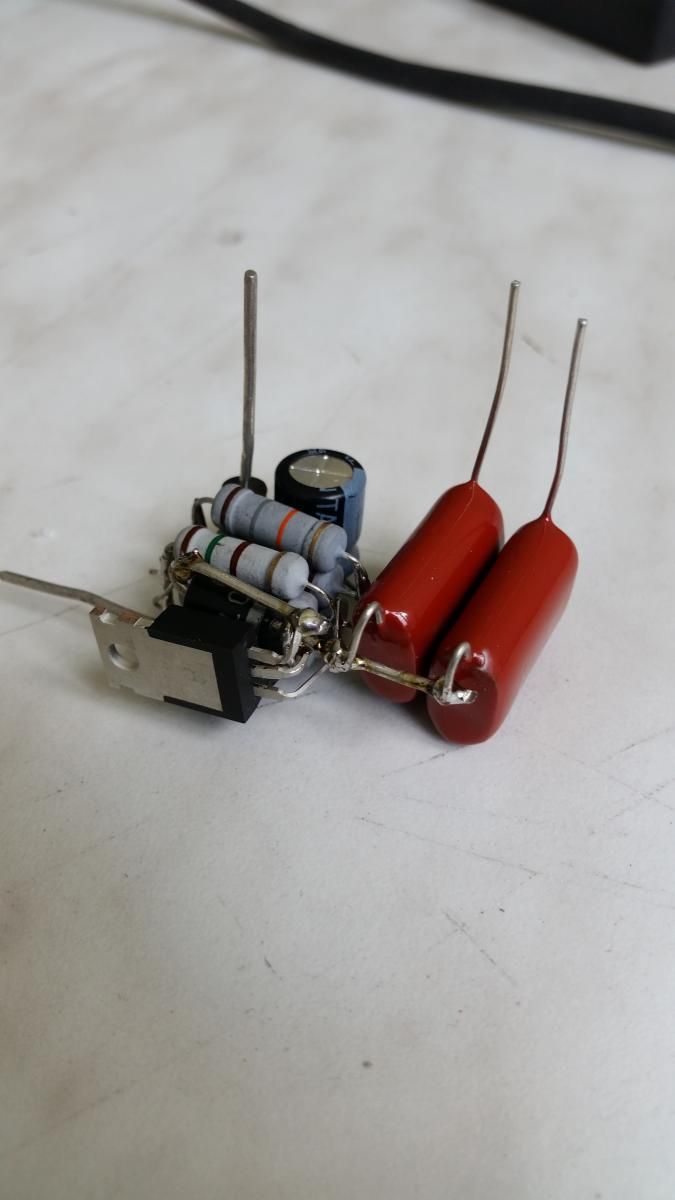

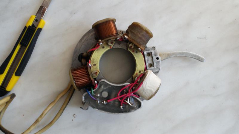

Всем привет спаял зажигания для ветерка, но что то нет искры, вот плата и по какой делал, катушки от мопеда броне провода с катушками шли в месте. Посмотрите где то ошибся а где не знаю.
Плата https://cloud.mail.ru/public/NCyp/vFjFkfXJD
Фото пайки и куда как подключал , только кнопки не выводил, за мануал спасибо Юрию.

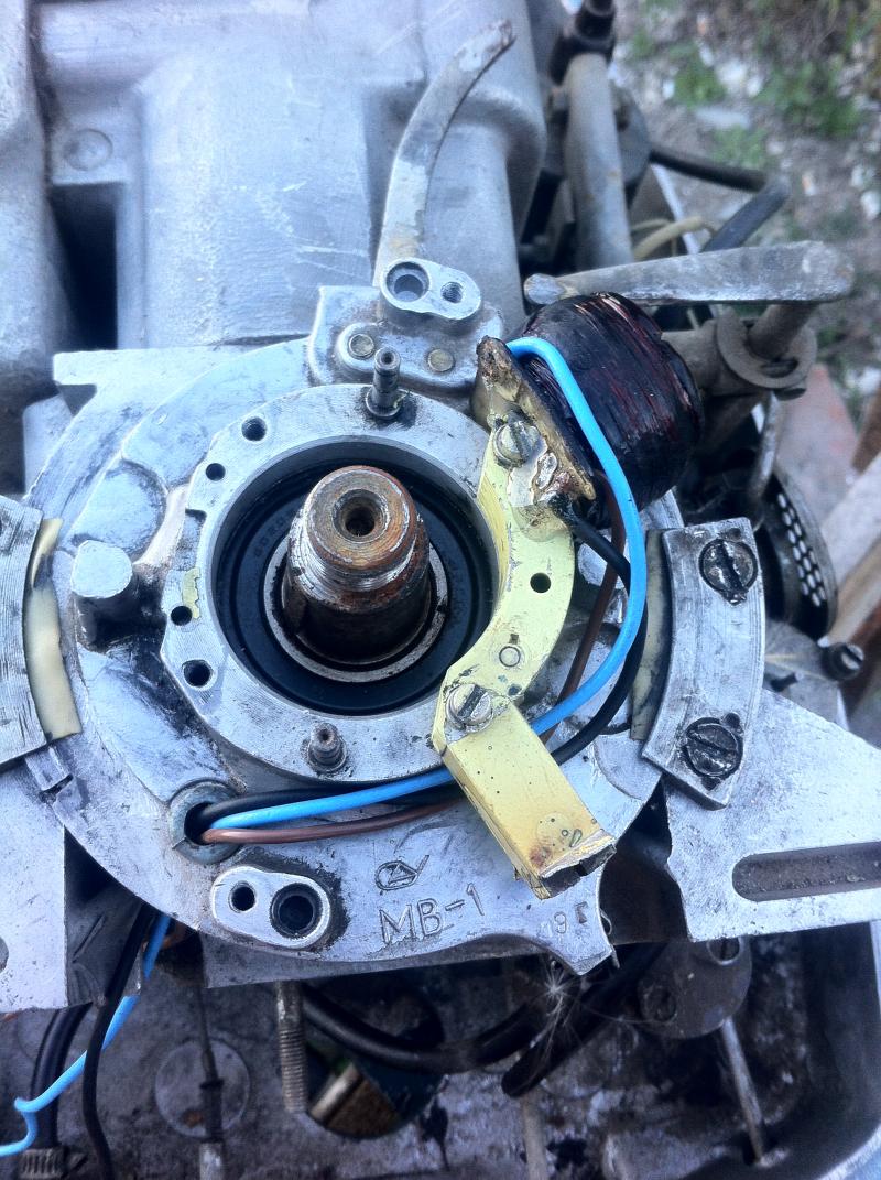

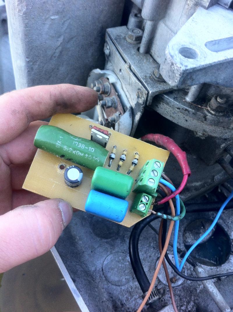

Добрый вечер форумчане. Собрал схему Дмитрия основание и маховик МВ1, намотал катушку 5000 и 750 витков на одной катушке.
Вот нет искры и все. Произвожу замеры на выходе конденсаторов по отношению к массе с отключенными тлм показывает 40 - 22 в смотря как крутануть рукой маховик. Как только подключаю тлм напряжение по нулям(. если кто в силах помочь подскажите.

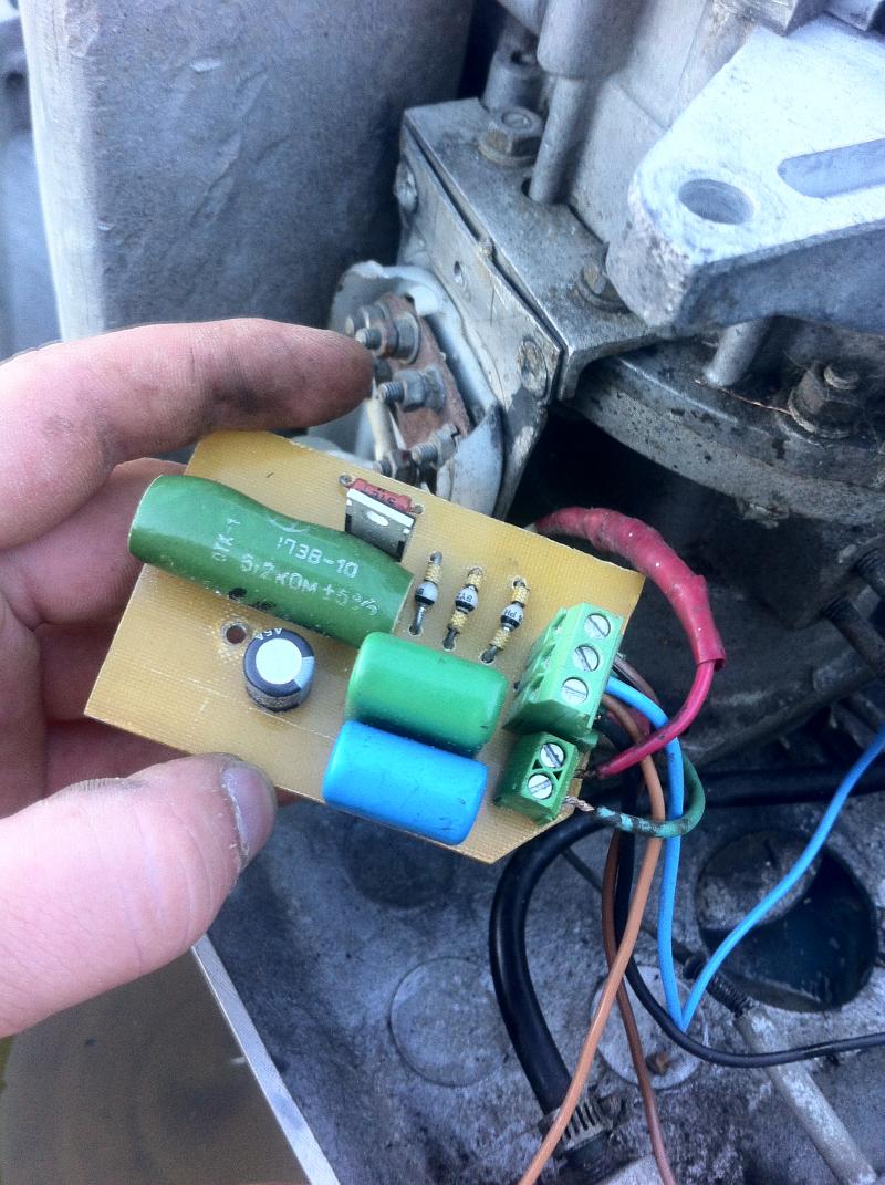

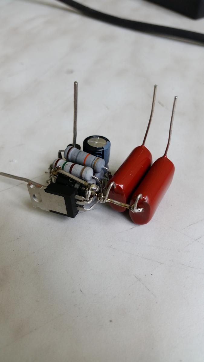

Сегодня намотал на одной катушке L1-5800 b l2-800. Детали распаял, проверил все рабочие.
Знать бы контрольные точки для проверки И знакомый киповец говорит можно и обычный ставить кондер а не полярный параллельно резистору подкрепляя это тем что он так в строчниках телевизоров делает, но все же думаю у меня правильно полярный стоит.
Завтра отпишусь об испытаниях, плюнул на навесной монтаж собрал на плате мне так понятней.

если найдёшь неполярный, ставь неполярный. ))) правда коллекторые ёмкости строчной развёртки, к зажиганию никакого отношения не имеют...
давай фото, будем смотреть.

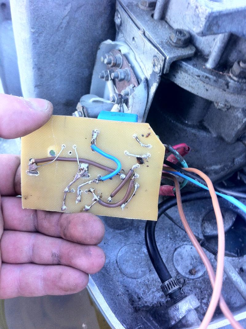

Новая намотанная катушка и схема спаянная на плате искру сделали, но завести вихрь не получилось( даже чиха не было. завтра искру искать не надо будем искать почему не заводится.

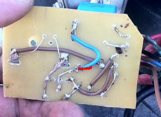

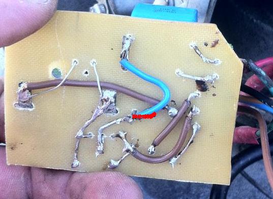

с катушки выводы идут так?
чёрный - точка 1
синий - 2
коричневый - 3?
печатка конечно не ахти.
на картинке красным, соединено?
глушить точкой 3 на массу.

Да так. черный начало катушки, синий отвод, коричневый конец катушки.
И искра слабая на взгляд какая то.
Пропаяно все качественно

Да красным соединено.
