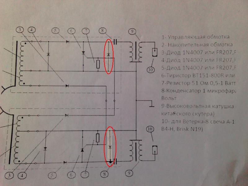

по 3 микрофарада - не успевают заряжаться. недостаточное напряжение не даст искры.
1мкф - это выверенная десятилетиями ёмкость для таких систем.
неисправные детали\перегрев при пайке тоже никто не отменял

Неисправный получается только теристор. Но не на обоих же каналах??
Но и первый вопргс раз такая надежная схема, почему искра слабая, может у меня что то с самими катушками которые под моховиком, может мне их щас замерить, как думаешь???

Между массой и упр 055, между массой и накоп. 919, Между нак. И управл. 972 это второй цилиндр
Массой и упр 055, маасой и нак. 819, Между нак. И управ 873

Диод поставил.толку нет...искра пропадает
154
а ёмкость, по 3мкф? толку не будет. должно по 1 работать, если нет - искать причину.

А по сопротивлению катушки как нормальные?
154
вроде нормальные, но это 100% гарантию не даст....
на генераторной ничего не висит?

Выкинул катушку вместе с проводами.ситуация н меняется
154
сделай пару фоток нормальных (что б всё было видно, куда что идёт). вечером посмотрю.
