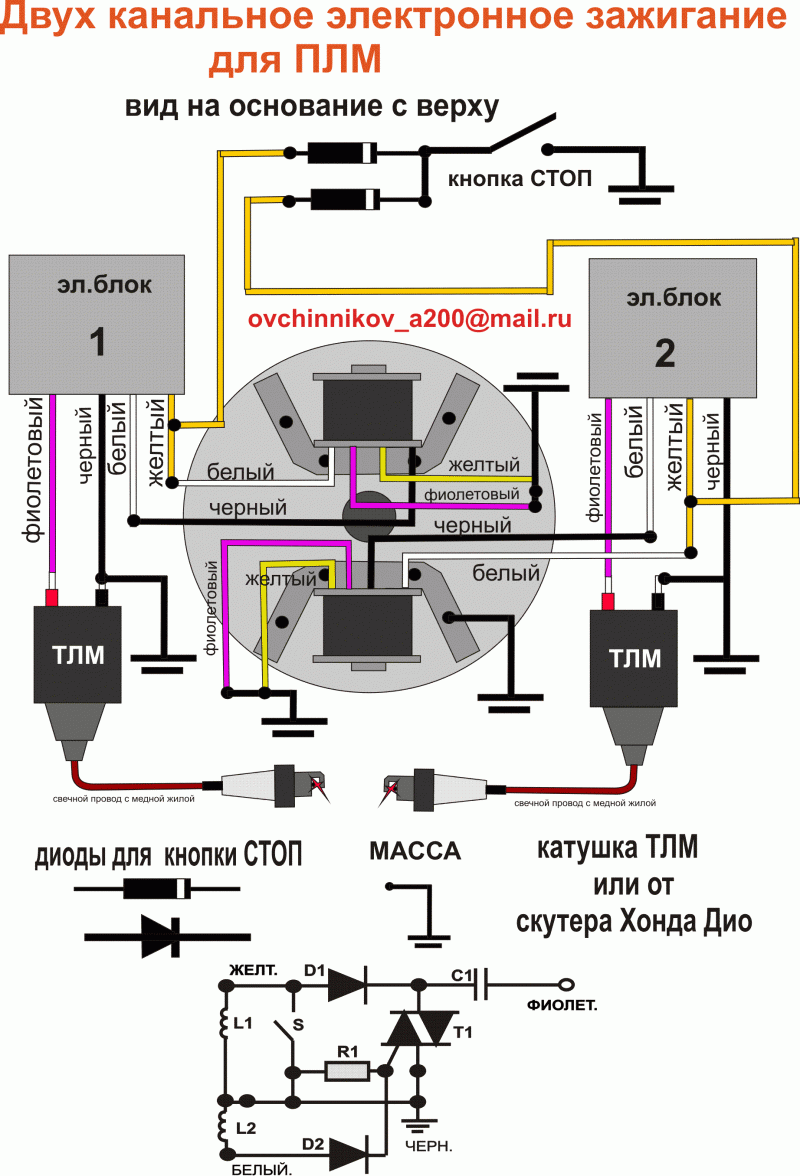

Дима,вот наваял картинку для "чайников" может тебе нужно? Схема - Пятёрочка.
Класно всьо понятно.
Извините а какая обмотка отвечает за силу искры ето што на 6 тисяч или шо на две .
Я почему спрашеваю хочу мотать вторую катушку для втаровго коплекта ,провод нечем измереть на первый коплект влезло 8000 тысяч на одну катуху . Подскажыте как лутче намотать етим же проводом для второго и сколько на первую мотать .
может лутче 6500 дать на первую а на вторую 1500 витков .
или как подскажыте пожалуста .
10 097
1 476
5500витков и по верх нее 250 витков.

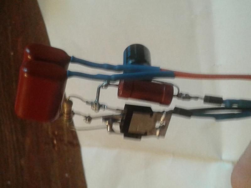

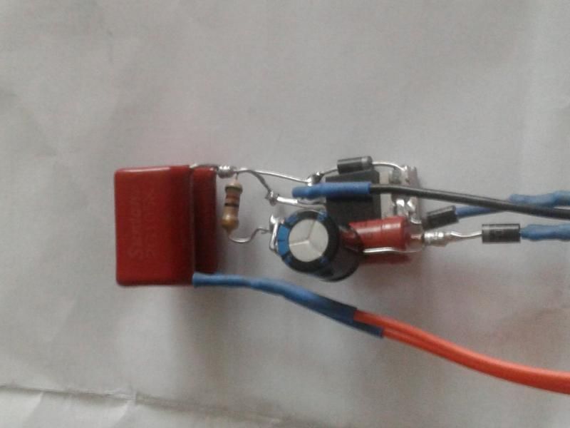

добрый день собрал надежную схему для МВ1 намотал раздельные катушки Л1 6500 витков провод 0.1 получилось 1020 ом, Л2 650 витков 92 ом BT151. fr207. 2 конденсатора suntan 2 g105 k.630 вт:С1 10 мкф250 v R1 -ОМЛТ-2, 6.2 ком к5%. R2 -51 ом 2вт, стрелка компаса показала на право, поставил по оси мотора искры нет, переставил в другое положение искры нет, поменял на роге искры нет во всех четырех положениях искры нет, катушки тлм от контактного искра есть, маховик нормальный, пока переставлял сопротивление на Л1 стало 1002 ом, ребята помогите в чем косяк почему нет искры цеплял все по схеме

На одной из катушек поменять местами выводы.

дима искры все равно нет, пипец
У меня было прмерно так же, спаял три коммутатора искры нет, потом намотал 7500 витков и 1200 витков, все заработало, видимо дело в размагниченном маховике. Зато теперь два коммутатора в запасе!

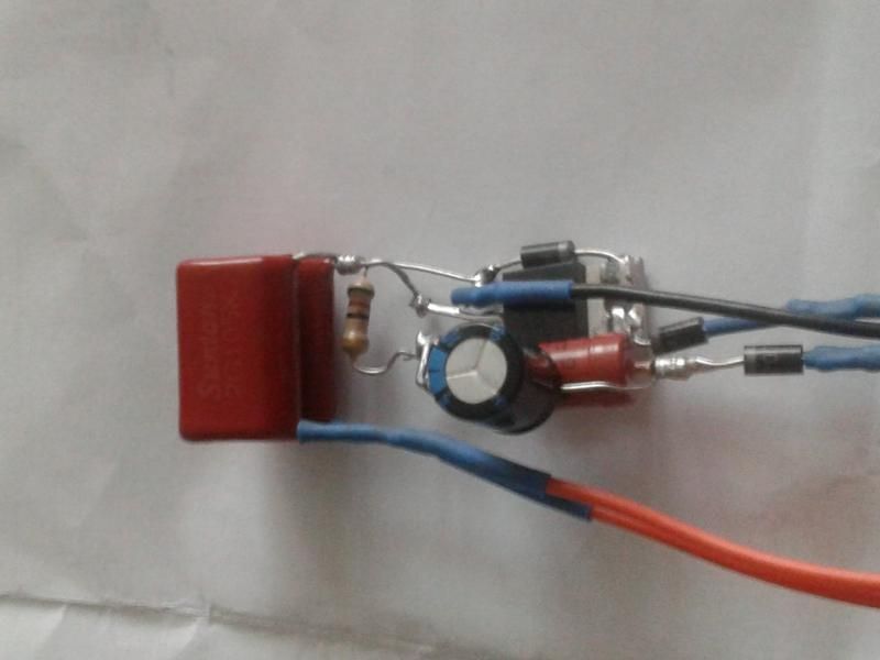

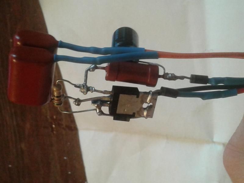

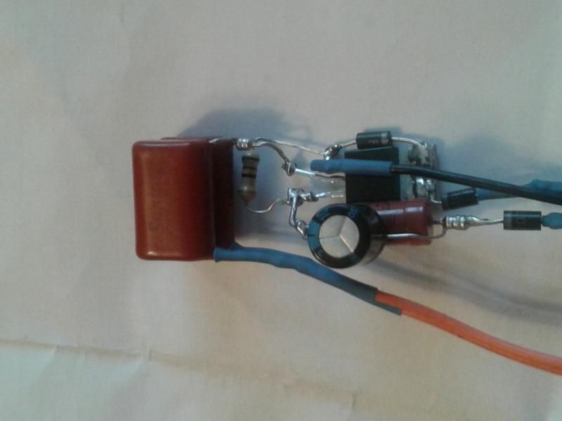

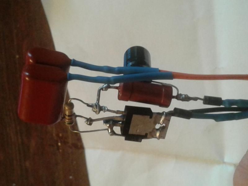

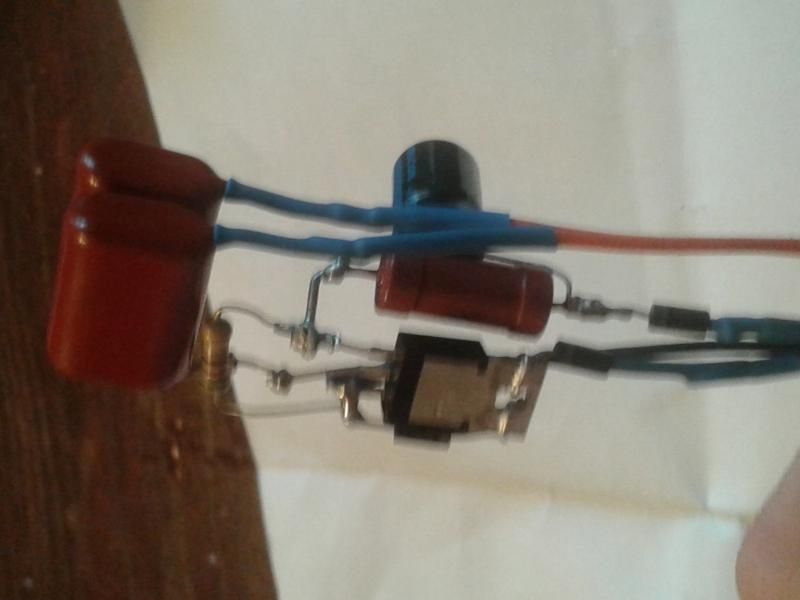

добрый день дмитрий, выкладываю фото коммутатора, прошу рассмотреть,искры так и нет
