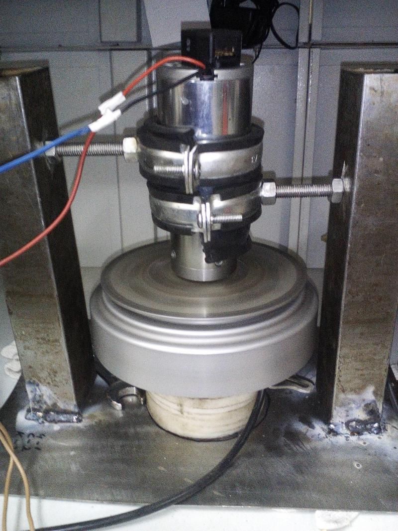

вчера на работе проводил краш-тест зажигания с (надежной схемой)!!!
задача была узнать сколько может проработать схема без остановки? какие детали будут греться?
результат меня порозил!
Vadim44
14.09.2014
Vadim
резиновая лодка УРАЛ
НЕПТУН-23
краш-тест удался!
после 8 часов работы зажигания на средних оборотах,
сгорел двигатель 24v вращающий маховик,
ни одна деталь схемы не стала даже теплой!!!
бабина волговская тоже не нагрелась!!!
:good: :good: :good:
3 913
Vadim44 сказал(а):
краш-тест удался!
Это ещё раз подтверждает надёжность схемы!!! Спасибо Вадим за проведённую работу!!!
