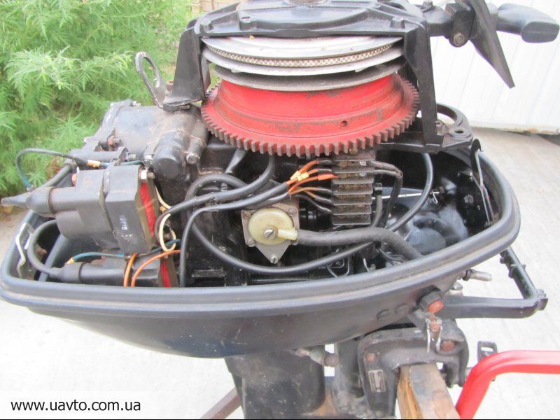

сегодня собрал схему на вихрь 30э с мб-2.Искра есть но по маховику не совпадает сектор с вмт.Как быть????
дмитрий22
11.05.2010
1 472
160
Украина,Херсон
дмитрий22
11.05.2010
1 472
160
Украина,Херсон
Фото своего зажигания.

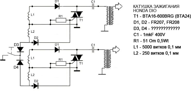

William
30.07.2014
337
31
Киев
Wiking Seetörn 410, Крым-М
Johnson 35 (80-го) + Много-много Джоников и Эвинов...
Всем добрый день!
Вопрос по двухканальной схеме для Джонсона.
Намотал катушки проводом 0,112 ПЭТВ-2, по сопротивлению получились L1 (5000) - 593 Ом и 580 Ом, L2 (250) - 36 Ом. Подключил коммутаторы и катушки зажигания от Хонда Дио оригинальные японские. От прокрута рукой искры нет, от ручного стартера искра очень маленькая, но стабильная, видно только в темноте, шуруповертом не пробовал.
Как можно увеличить искру от стартера? А то моей "слон" даже не почувствует :)
Ну и сразу второй вопрос по кнопке-стоп, подключаем так???

Ребят, схема для двух раздельных катушек и двухискровой ВВ катушки из топика, куда вписать кнопку стоп?
Каланчин
17.07.2011
1 748
80
Самоделка джонбот
Вихрь-30, 25 - 2 шт.
Re:
Если установка кнопки планируется на двигателе то вывода катушки 2 и 3.
Ну а если дистанционное управление то вход и масса бабины,
длинный провод на кнопку не всегда но бывает что своим сопротивлением не перемыкает катушку,
плюс ещё можно к кнопке подсоединить тахометр.
На дистанционке можно ещё выводы 1 и 2.
