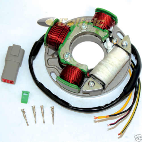

[media
[/media]][/media]Пожалуйста подскажите схему для зажигания на двигатель ROTAX 587
олег алтай
14.10.2014
алтайский край г.заринск
крым м
нептун23
Re: Надежная схема для МБ-2, МН-1, МВ-1
пробовал несколько схем с этого сайта,на больших оборотах горят либо сопротивления либо диоды
