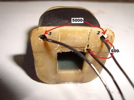

дмитрий22 :pardon: подскажите как подключить и будет ли работать схема (вихрь 25.) Я намотал вначале 600 витков ну и до полноты катушки...мотал вручную.

"1" на VD2 , "2" на Массу, "3" на VD1.

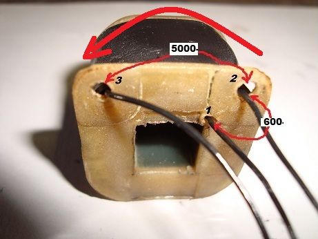

Re: Надежная схема для МБ-2, МН-1, МВ-1
мотал как на рисунке против часовой. Правильно????
Да принципиально разницы нет. Просто если не угадать с направлением намотки придется переставить катушку на другой рог, сместить на 90 градусов.
я в правильном направлении мотал?
в другую сторону обычно мотается
Саня, здесь это рассматривалось в картинках...
topic4506.html
Работать будет, ты все сделал в зеркалке. Ставь, и моментоскопом лови правильное положение катушки на железе.

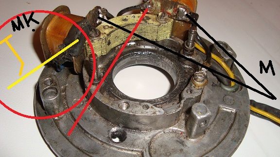

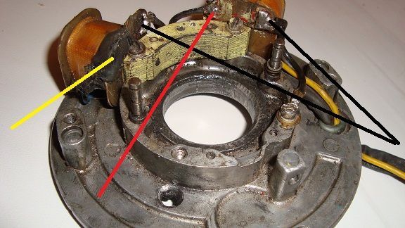

а не выводы к маховику/
Саня С сказал(а):
дмитрий22 подскажи как с кнопкой стоп?
Если катушка выход с которой помечен жёлтым маркером является "УПРАВЛЯЮЩЕЙ", то жёлтый выход через диод на массу - будет СТОП.
а диод зачем?
просто вывод на массу.
