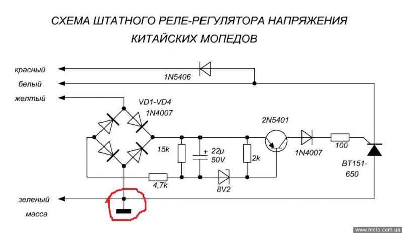

Re: Надежная схема для МБ-2, МН-1, МВ-1
Вот может надо кому, схема очень маленькая получается...
первая схема без моста.как на выходе постоянный ток образуется?
схему взял с форума одного у них работало!?(ссылку ток не помню, щас на компе нашел схему решил выложить)
первая схема однополупериодный выпрямитель с ограничителем на стабилитроне и емкостным фильтром на кондере немалой емкости. Благоразумней поставить кондер на 50-60 в если крякнет стабилитрон, тогда и немалой стоимости. Да и ток не такой уж постоянный, моторчики и лампы без проблем, а эхолот и пр.электроника через аккум.

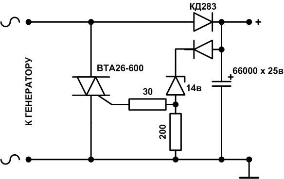

Подскажите, схема на основании МБ-2 из шапки, для генератора какие диодные мосты, с учётом ,что на каждую катушку по мосту, сколько Ампер и Вольт ???
я ставил себе 10А 1000В. (взял те что первые попались, цена около 15 руб за шт.)
Но я думаю что 5А и от 100В будет достаточно...
