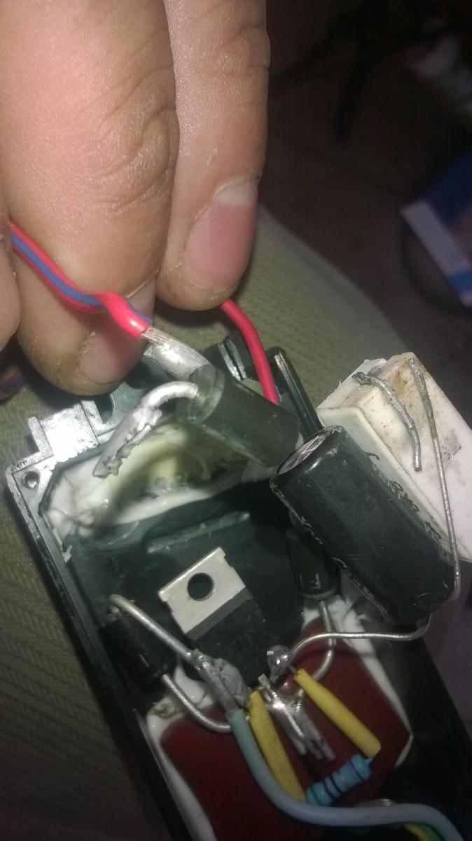

Ошибся немного, оказывается кондер на 85 градусов. Донышко кондера выпучило миллиметра на два-три, сбоку в коробочке для уплотнения вставлял кусочки изолона, так он аж расплавился.
ставь кондёр 400v 10мкф и будет норма у тебя его раздуло повышенным напряжением так как на 250v мал будет хоть и 85 град.
чепуха.ставил ставлю и буду ставить 250в 10мкф.проблем не было.кондер раздуло как пишет пилот изза неправильной полюсовки. topic245-3025.html#p106865

я уже давал ответ, конденсатор раздуло от переполюсовки, на фото видно, что не правильно стоит. человек который обратился с проблемой (Романыч) это подтвердил (если вдруг на фото кому плохо видно).

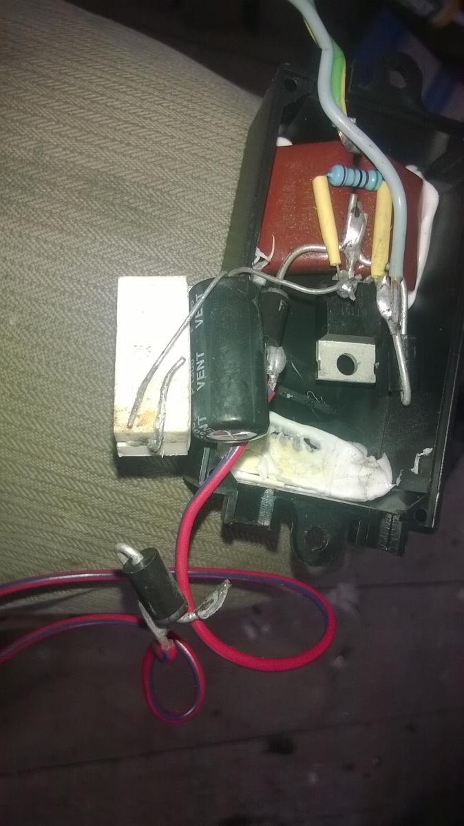

Блин, ну че за куйня у меня, вчера проехал максимум 10 км зажига опять перегрелась, аж провод отпаялся, корпус пластиковый плавиться начал?????????
Романыч
28.01.2013
269
г. Ивдель Свердловская обл.
Романыч
Казанка с булями, Воронеж
Вихри много
Re: Надежная схема для МБ-2, МН-1, МВ-1
полярность кондера правильная.
