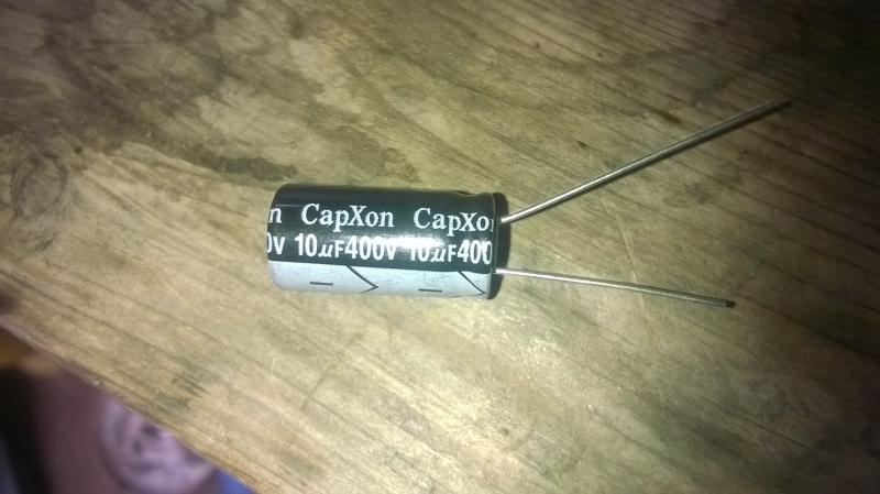

Он на 105 и был, щас привезли на 400В, и БТ 151

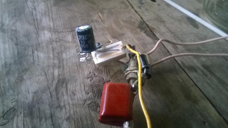

Романыч

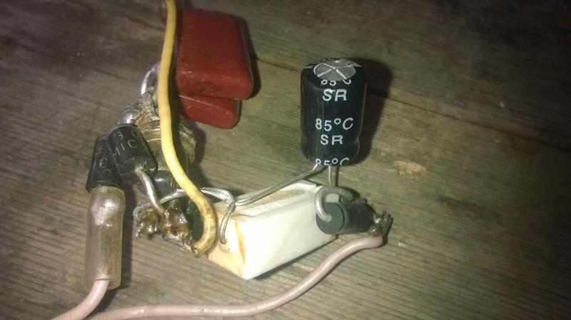

Ошибся немного, оказывается кондер на 85 градусов. Донышко кондера выпучило миллиметра на два-три, сбоку в коробочке для уплотнения вставлял кусочки изолона, так он аж расплавился.

Re: Надежная схема для МБ-2, МН-1, МВ-1
Романыч, у тебя кондёр неправильно запаян (на фото) - переполюсован, по тому и дует...
Вот это реальная ошибка, серая полоска это ведь минус, идет к схеме, плюс через диод на катушку. Одна голова хорошо, а форум лучше!!! Благодарю особо Pilot!!!
ставь кондёр 400v 10мкф и будет норма у тебя его раздуло повышенным напряжением так как на 250v мал будет хоть и 85 град.
vasvas59 сказал(а):
чепуха.ставил ставлю и буду ставить 250в 10мкф.проблем не было.кондер раздуло как пишет пилот изза неправильной полюсовки. topic245-3025.html#p106865
