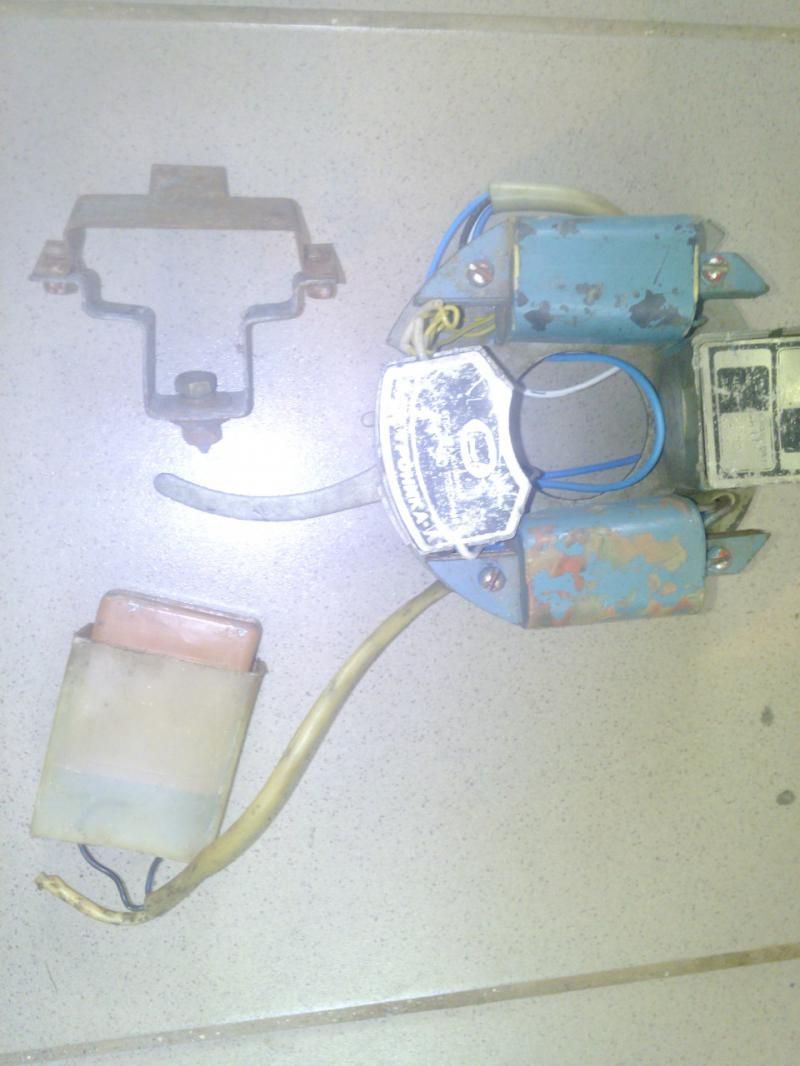

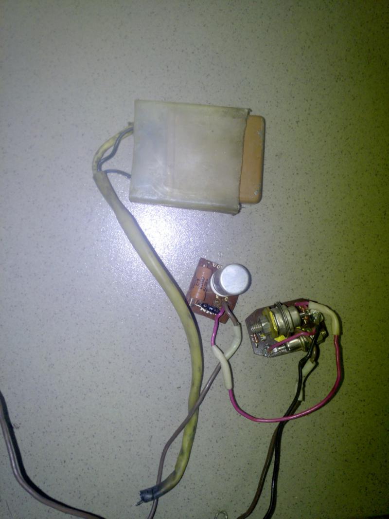

Тут спрашивали с чего скопирована схема.
Это "Электроника-Л" . Предназначалось для всех Вихрей при условии использования маховика от МВ-1.
Та "коробочка" -это конденсатор 2мкФ 630в . И все детальки . 1984г.

япона мама.первый раз в жизни вижу такую зажигалку.
