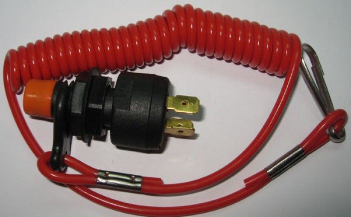

На днях купил кнопку с чекой для вихря.(безопасность превыше всего! ) и сегодня прозвонил а она оказывается на размыкание
т.е. со вставленной чекой цепь замкнута а без чеки разомкнута....
зажигание батарейное на коммутаторе 131.3774-01
куда можно поставить кнопку без вреда для коммутатора?
клемму Д на массу уже не замкнешь...
можно ли её поставить в цепь катушки. или Д не замыкать а просто разомкнуть?
на питание думаю нельзя...(а то можно было тупо обесточить коммутатор и все) но думаю кнопка не выдержит... :?
Вов, если боишься за кнопку, то ставь релюху. У меня на батарейном питание на коммутатор подключает реле, а питалово на реле - ключём зажигания. А на самом моторе в разрыв питания реле есть и аварийный тумблер - рвёт цепь если надо. Кнопка сделала бы тоже самое.

поставь в цепь датчик-клема д.чеку выдернул сигнал с датчика перестал поступать.
Датчик вроде индуктивный, всплеска напруги не будет при разрыве?

IGNAT сказал(а):
релюшку поставлю я чет даже и не подумал...спасибо :good:
да жалко просто если поплавится кнопка за 700руб....
а на катушку можно или нет? (так ради интереса)

IGNAT сказал(а):
надо у владельцев иномоторов спросить-какую цепь разрывает чека.думаю таки цепь датчика.

Сегодня поставил кнопку, подключил через релюшку...Все работает :good:
А еще как подключить такую же кнопку на ветерке?
Если поставить в разрыв ВВ катушек?(просто их размыкать) там как раз 2 группы независимых и на 2 вв катушки как раз
