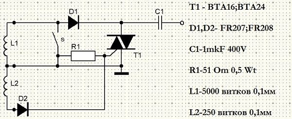

Дима, делал по этой схеме и через диоды на одну кнопку. Можешь схему нарисовать, как надо сделать? По бумажке мы могём :D
