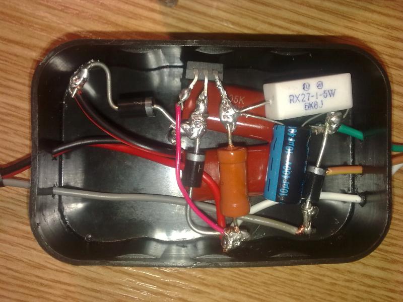

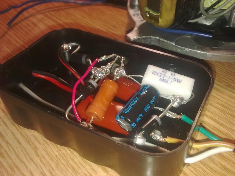

Скажите, можно заливать схему?...проверить возможности нет,а залить надо-бы сегодня :) ,мулитиметром проверял всё исправно..

Саш прежде чем заливать советую проверить есть искра или нет.на моторе.а потом уже залить.по фото вроде все правильно

Саш на первых страницах этой темы есть схемка как проверить этот комутатор с помощью розетки и лампочки.посмотри там все просто.только надо соединения делать изолированные чтобы током не стебнуло

Тогда не буду торопить события..,если катушка стоит не на том роге будет искра?..., я так понял искра должна быть в разных положениях катушки так как расположение катушки зависит от угла зажигания и полярности маховика, я правильно понял?

искра будет в любом случае.а место положение катухи влияет лиш на то в какой момент эта искра щелкнет.просто если неправильное место-мотор не заведется.переставиш катуху через 180 градусов и все.
