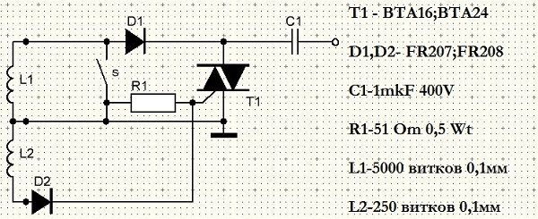

Вопрос к знатокам вихрей - возможно ли установить на вихрь-20 основание МБ-2 с маховиком МБ-2. Хочется мне сделать зажигание с двух-искровой катушкой из этой темы на В-20, но по описанию с родным зажиганием нужно делать раздельные блоки на каждый цилиндр.

Конечно можно.

Спасибо за быстрый ответ! Теперь бум делать.

Добрый вечер форумчане. На своей "Москве30э" я использовал готовые катушки от пускателей на 220В.Содержат 4300 витков провода ПЭТВ-2 диаметром 0,14. В каркасе окно 12Х17. Собираюсь поставить МК на регулировку УОЗ по схеме с сайта автолюбителей на 12F675 c раздельной искрой.Только переделать ее надо под CDI.

4300 наверно маловато будет.я мотал на ветер 5100 и управляющую 270 витков 014.катушка разбухшая получилась.по сопротивлению отличались от катушек мотанных проводом 0.1.на сколько не скажу ибо не пойму как считать эти омы на приборе.тупо меряю катушку с 0.1 запоминаю на каком делении стрелка.потом меряю на катухе с 0.14-стрелка на пару делений в сторону меньшего сопротивления.по искре на одной и той же плате особой разницы не увидел только на катушках 0.1 искра пробивает на меньших оборотах. в обоих случаях маховик кручу рукой
Мне хватало.Управление беру от прерывателей,через диод и резистор 240 Ом и на УЭ ВТ151.
Однако хотел о другом. Имея огромное желание перейти на управление УОЗом на МК,решил проверить схему выходного каскада этого устройства. Накопительное напряжение беру с повышающей обмотки транса развязав его от сети через другой трас такой же мощности. Накопление напряжения на 1мФ-двухполупериодное =288В.При подаче от имп.ген.Т=0,3мС комутатор работал более менее устойчиво вовсем диаппазоне.но с увеличением Т=2мС пошли сбои а на частоте генератора 100Гц= частоте накопления -искра пропадала вовсе.На частотах близких к 100Гц звук плавно то замирал то усиливался (эфект биения в контуре).Ковсему еще устройство создает помехи по питанию.Имп.ген.развязал с управлением через оптопару РС123 и запитал ее от АКБ.
Накопительное напряжение должно быть частотой 110 герц (5500 об.мин)
На 60 герц кондёр не успевает заряжаться. (3600 об.мин)
Сделай мультивибратор и подключи к нему вторичную обмонку понижающего транса.

5000об/мин-166,7Гц;6000-200Гц.У меня 2канала CDI,искра к каждый целиндр.Для проверки работоспособности комутаторов достаточно трнсов 15-20вт.Все равно эта проверка не корректна тк не моделирует ситуацию на моторе.Но вывод напрашивается такой-нужен короткий 0,2-0,5мС сигнал на управление а перед этим надежный зарядный импульс на конденсатор через один диод.
Да ну? :? А я считал 6000 об.м. (6000 импульсов на зарядку) делим на 60 секунд и получаем 100 зарядов в секунду,
иле же колебания в 100гц.
Хотя зачем спор, у меня это проверено практикой.

Дмитрий какую кнопку необходимо ставить на "стоп", при двух.кан зажигании? Запаралелить на одну нельзя, правильно?Есть ли кнопки с не зависимой парой?

двойную

У него двух канальное зажигание, значит работает одна пара на пуске.
