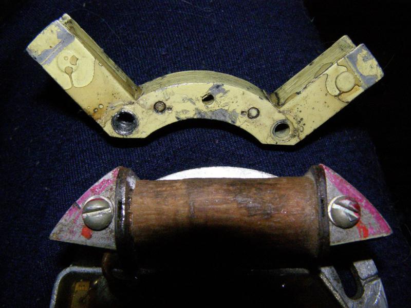

Что бы представить как выглядит катушка на железе, смотрим фото нижний вариант.
Вихревское железо ( изображение на фото верх) имеет немного другую форму, но смысл тот же самый.
Как если бы мы намотали на нем катушку выпрямив его.
Становится понятным как намотать две катушки, которые будут являться одной цельной.

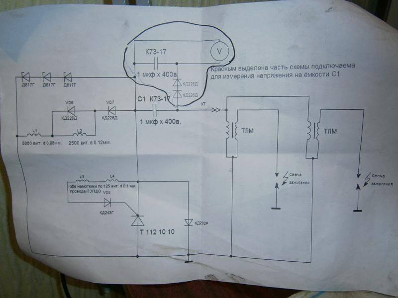

Больший ток катушки накопительной 6000 витк, никак не влияет на тиристор. Катушка дает энергию для заряда конденсатора 2 мКф 600 вольт. не более....
Так как, в момент зарядки конденсатора нет разряда емкости тиристором на вв катушку.
И если рассматривать заряд конденсатора, то больший ток сделает это быстрее, но на все остальное это никак не влияет.... Во время разряда, заряд отсутствует, алгоритм работы схемы. Иначе схема не будет жить.
Значит ток заряда, никак не мешает, не выжигает цепь с тиристором. Что касается диода зарядного, он должен быть мощнее в этом случае, согласен.
Фото ниже, режим заряда и момент разряда на катушку, примерно так выглядит.

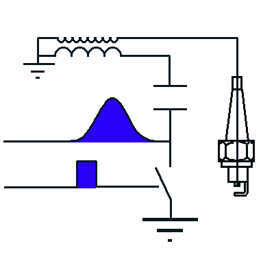

Всё это относится к индуктивному зажиганию, там другой принцип искрообразования.
Там катушка зажигания накапливает энергию а не конденсатор.

:) Да, батарейное любит ток....
При напряжении 12, ток просто необходим... и провода потолще....
CDI питается минимумом. Амплитудное значение напряжения заряда емкости (примерно от 200 на малых, до 300 на средних), и кратковременный разряд накопленной энергии конденсатора через тиристор, посредством импульса на его входе.

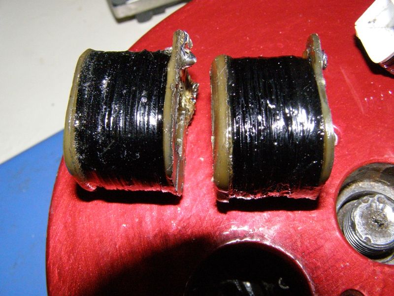

намотал катушки на ветерок мбэ1 проводом 0.14 мм. провод брал с катушек от трехфазного счетчика.накопительная 5100витков управляющая 270 витков.искра от руки на стенде.на моторе еще непробовал.он от меня 70км.мотор товарища. Дмитрию 22 благодаарность .друг собирался за 3600 зажигу покупать.

всем привет.сегодня разобрал простой однофазный счетчик такой черный.в нем одна катушка провод 0.14.корпус катушки четко идет на ветерковское контактное .в трехфазном счетчике(вчера дербанил на работе)таких точно катушек 3 штуки.судя по бумажке на катушке провода там 9300 витков.в итоге имею с трех катушек от счетчика два зажигания на ветерок.так что у кого засада с проводом 0.1 ищите старые счетчики.

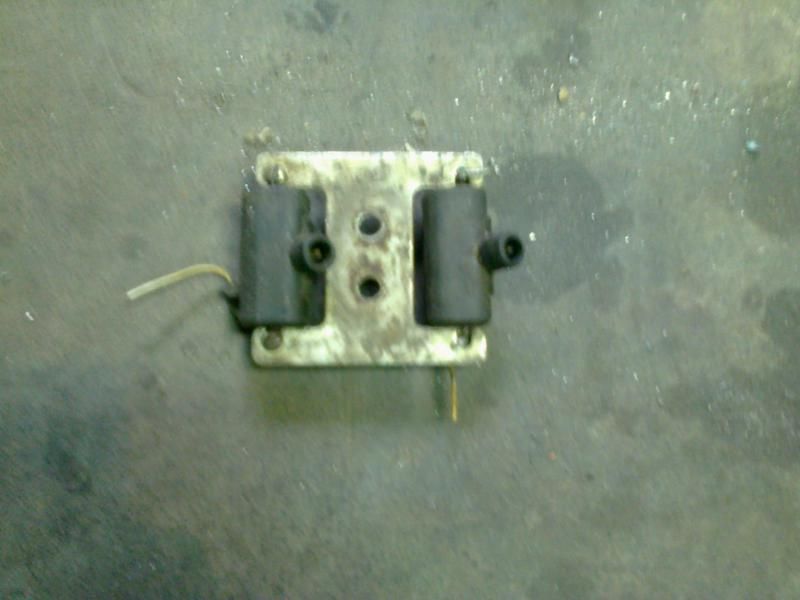

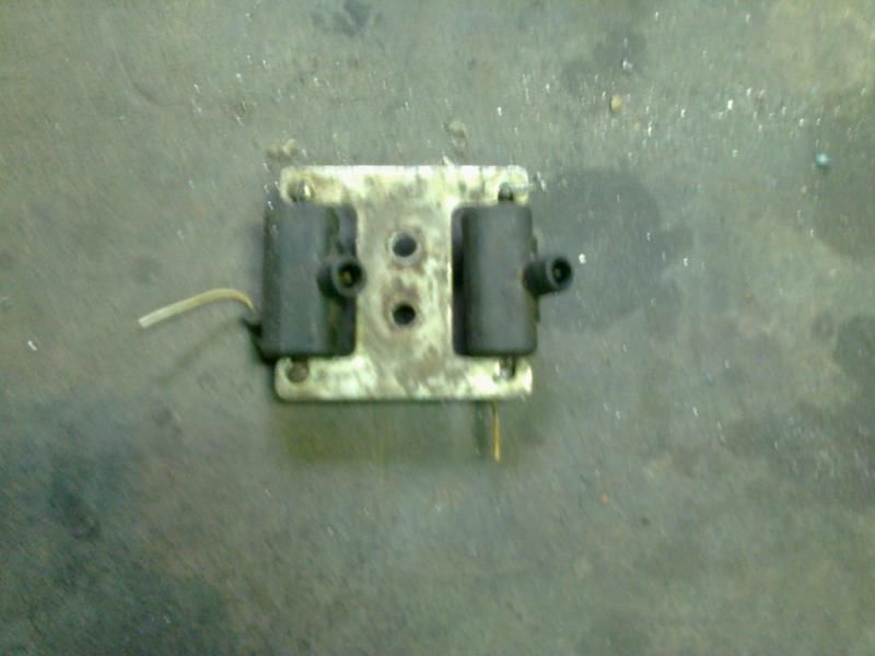

для вихря брал две катухи от скутера.уж больно они мне глянулись.маленькие такие аккуратные.родные с вихря снял на стенд для проверки ветровских зажигалок.вчера снял катуху от скутера и решил посмотреть искру на стенде с нее.и сделал вывод что у меня теперь будет аж две запасных хоть и херовых катухи.короче искра с них раз в десять хуже чем с тех что на фото вихревских

Время заряда конденсатора проводом 01, и проводом 008 на работу схемы не сказалось....
На вскидку отличий незаметно. Измерений не проводил почти никто, ну а если только в личных интересах возможно кто то и делал замеры. Думаю это не столь важно тем кто копирует схему, в пределы рабочего состояния схемы подогнав количество витков, дальше тестируется и в эксплуатацию....
С удовольствием посмотрел бы на замеры напряжения переменного с катушки накопительной на разных оборотах, скажем не по теории, на практике.
С учетом магнитов стандартных маховика вихря.
Если погода позволит, постараюсь сделать видео замеров по месту (на малых, средних, и максимальных) по переменке в цепи как есть..
Осциллограф не под рукой, было бы полезно им смотреть....
