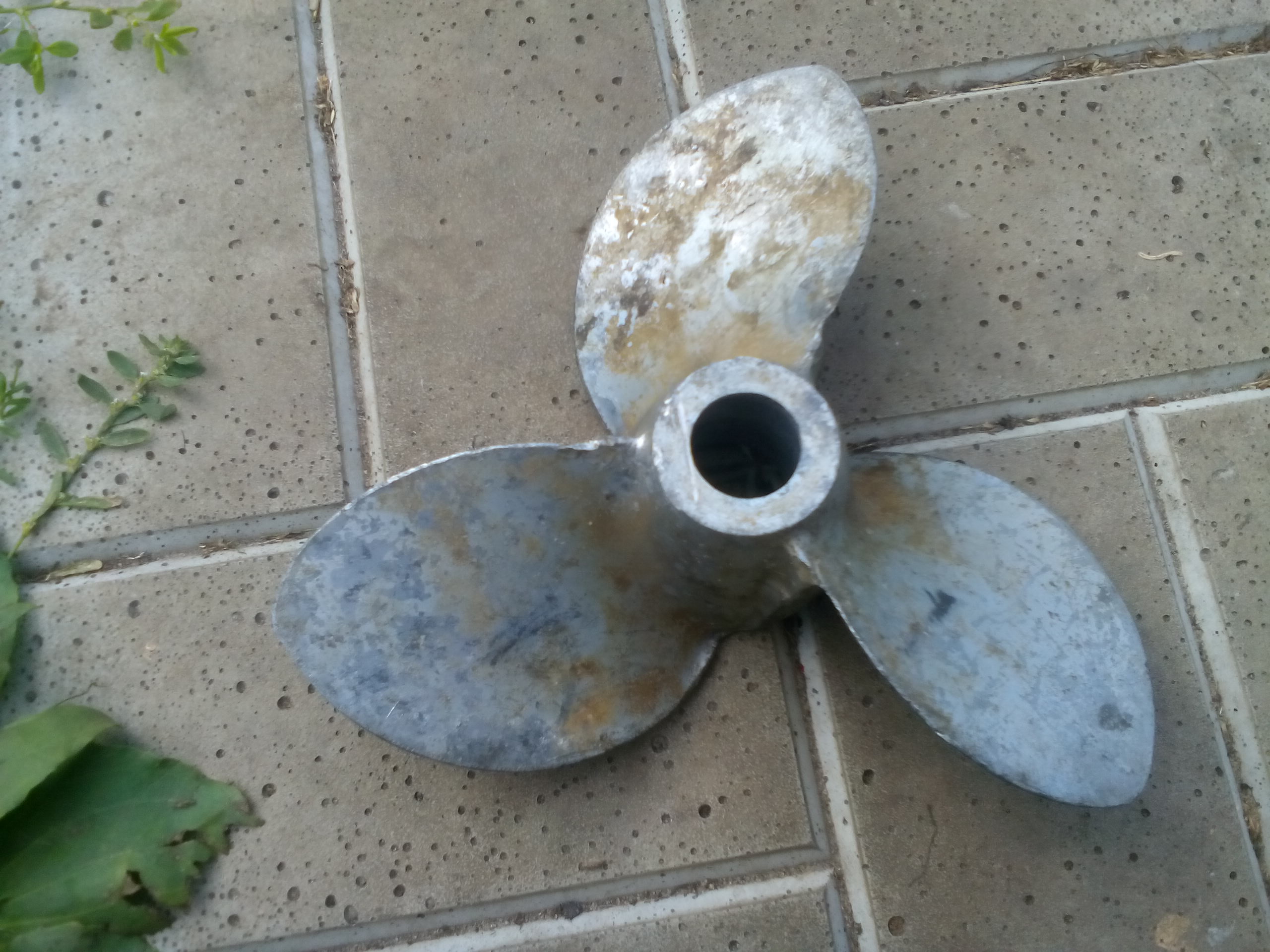

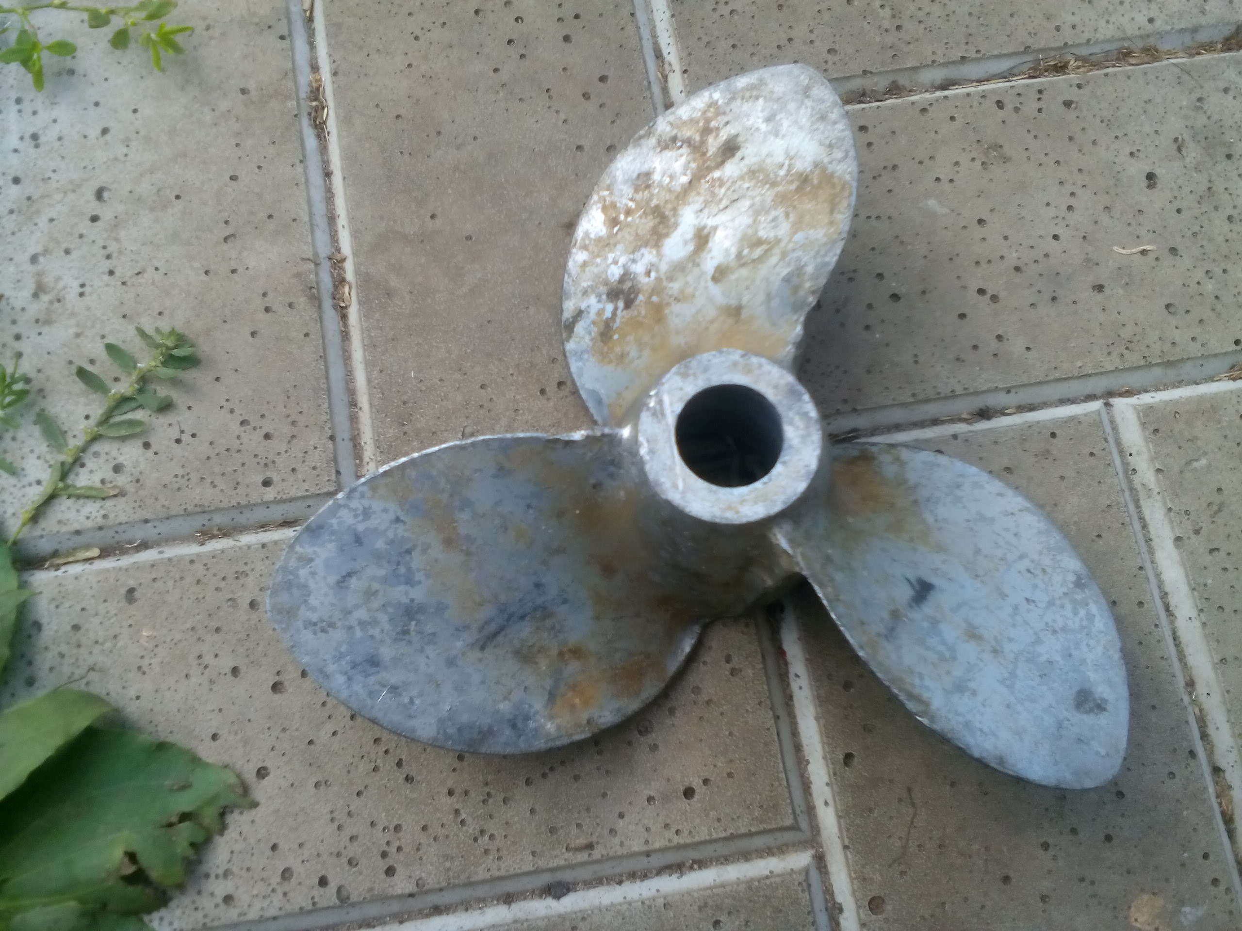

Спасибо, поищу информацию. Я вот думаю а из за винта такое может быть? Поставил красный винт который на фото на прежней странице. Есть еще пиленый грузовой, который я пилил для гибрида. Так на нем двигатель орет, а скорость совсем мала, такое ощущение что его не хватает, по этому на воде заменил его на красный. Думаю может заказать с али тахометр и по нему попробовать подпилить этот винт конкретно под мою лодку?

Я не правильно выразился, пилить красный винт, а не тот который пиленый.
Если обороты бальшие, а лодка не идёт - пилить не надо.
Пилят - когда "газ на полную", а обороты не максимальные.
Именно так. Восьмерка с винтом двенадцатого не развивает полных оборотов, даже на легкой лодке. Обтачивать его - только портить. Купи скоростной винт ставь и будет тебе щастье :). Только дурью не мучайся со стачиванием приливов полировкой и прочей ненужной работой. Это дает нулевой эффект по скорости и экономичности. Либо небольшой прирост, но до первой гравийной мели :) Жизнь новодельного винта на рыбацкой лодке, довольно коротка, лопасти у него хрупкие, легко крошатся и ломаются. На счет тахометра, если есть смартфон на Андроиде, то установи https://play.google.com/store/apps/details?id=com.javiery.rpmgauge&showAllReviews=true

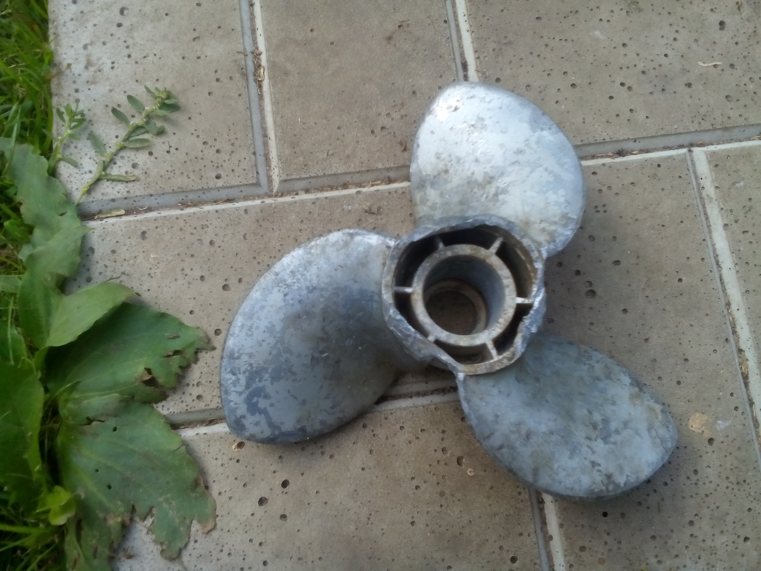

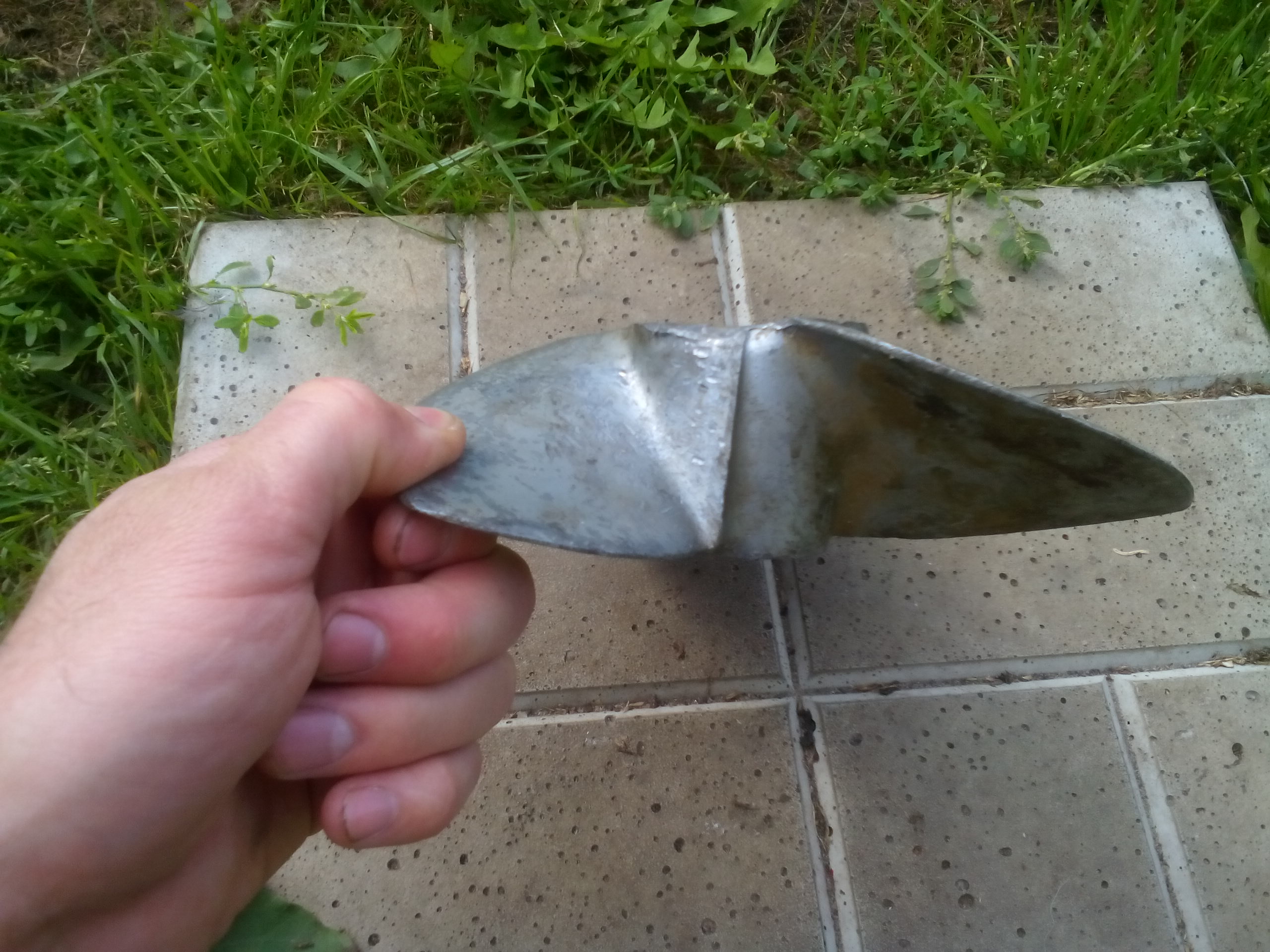

Еще вот такой винт есть (пока вчера его сшибали демпфер вылетел, заклинил на валу так, что думали до машины будем на веслах добираться), но с ним мотор глох при включении передачи на малых оборотах. Один раз удалось включить передачу на больших оборотах, лодка вроде начала разгоняться, но мотор заглох.IMG_20180909_103827[1].jpg

Это винт двенадцатого, вы его покалечили изрядно :) Видишь, что передняя кромка лопасти начинается от края ступицы, а у восьмерочного скоростного. примерно на 10 мм отступает. Я уже об этом писал.
К сожалению другого варианта снять его не было. Идти на веслах около шести-восьми км до машины оооочень не хотелось... На следующей недели собираемся на тролинг, думаю что пиленный винт будет как раз идеальный вариант для этой цели. А нормальные винты уже зимой закажу, вместе с коленвалом, иголками и лепестками. Я думаю выдержало бы колено хотя бы пару рыбалок в этом сезоне, покупать сейчас новый винт за 1,5 рубля в наличии в магазине смысла не вижу, все рано он в инет магазине в Ижевске дешевле почти в два раза, там же и колено с остальным за раз закажу.

Винт не совсем коротыш, так, немного в диаметре его уменьшил, максимум на сантиметр. Теперь от этого мотора избавляться не собираюсь, он заработал, доведу его до ума и будет мне счастье. Вот когда работать перестанет или начнет дурить снова, то тогда можно будет и заменить его. А пока пусть он трудится.....
