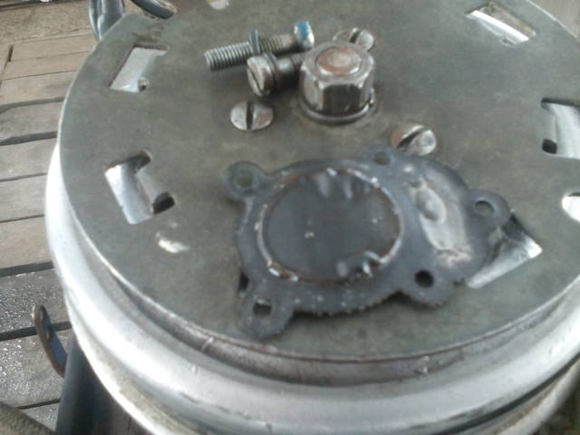

Похоже причину нашел - бензонасос, скорее всего мембрана, т.к. клапана проверял, держат. Сейчас снова дергал стартер, ни чего. Подкачал грушей чтоб в карбюратор бензин попал - со второго рывка завел, заглушил, снова рывок и мотор заводится, и так три раза подряд... Из чего можно вырезать новую мембрану?

Качественные мембраны на такой бензонасос найти, конечно, непросто. В основном лажа из дерьма. Можно купить и поставить бензонасос от какого нибудь мопеда, скутера с нижним баком. А почему именно мембрана? Она дырявая? Там же еще клапанок есть.

На бензопиле была проблема с заводом. Отдал ее в ремонт, там поменяли мембрану в карбюраторе и сказали что причина была в ней, она потеряла эластичность. Вот и вспомнил я этот случай, ведь вряд ли ее кто менял. Ведь в бензонасосе три клапана, и они держат хорошо. Мотор в бочке без винта, завтра попробую на улице поставить винт и погонять мотор. И думаю что если он будет с винтом плохо работать, то наверняка 100% мембрана. Причем еще один нюанс сейчас заметил - мотор постоял полчасика, и даже с грушей не смог его завести не закрыв на половину воздушное отверстие карбюратора. Сейчас чуть чуть сделал побольше открытие дросельной заслонки на пуске (+5 градусов), примерно 2 мм, вроде стало получше. На этом карбюраторе нет закрывашки, завтра переставлю с другого или сам карбюратор заменю, благо еще 2 штуки есть.

Дак в бензопиле карбюратор мембранный, а не поплавковый как у ветерка. При порванной мембране сильно он сильно богатит смесь. Так что связи тут с бензонасосом ветерковским никакой нет. Отсоедини вакуумную трубку бензонасоса со штуцера, ртом проверь вакуум, сразу будет ясно жива или нет мембрана. Но судя по всему не в нем дело.

Мембрана не рваная, Но уже не помню где читал, но мужичек тоже писал про похожую проблему и в последствии выявил мембрану. Если это так, то наверняка мотор с винтом в бочке должен тупить, если мембрана потеряла эластичность, то наверняка она недокачивает топливо. Это я так думаю, иначе не могу объяснить свой трабл с заводкой мотора.

Почитал я Вашу тему (правда не до конца) и вспомнил что именно Вашу тему я и читал раньше, когда стал грешить на мембрану. Достал я ее и как видно она умерла. А плюсом ко всему я еще поставил перед грушей фильтр тонкой очистки. Ну чтож, как я понял мой вариант бензонасос от "хонда дио". К стати с заменой карбюратора решилась проблема с заводкой на холодную, причиной плохой заводки было отсутствие закрывашки дифузора воздушного.

А вот про опрессовку я и не подумал. Какое давление можно дать или может есть тема по этому вопросу? Просто ситуация следующая: Еле завел холодный мотор. Он прогрелся, работает хорошо, поставил винт, в бочке включаю - не глохнет, обороты набирает резво. Глушу его. Завожу сразу - без проблем, одного оборота достаточно. И так можно его заводить бесконечное кол-во раз. Но стоит ему постоять минут десять, и начинаются танцы с бубном, веревкой можно дергать раз 10-15, ничего. Подкачиваю грушей, результат тот же. Но стоит взять дрель, и он заводится сразу. Видать быстрые обороты от дрели великолепно делают свою работу. Далее он снова заводится с пол пинка бесконечное кол-во раз. Стоит ему постоять более 20 минут, он вообще не хочет заводиться с открытым диффузором, дрелью приходится крутить долго. Либо веревкой шмыргать раз по 30....
К стати, что бензонасос со вчерашней прокладкой в волдырях, что с прокладкой без волдырей (снял с другого насоса) - результат одинаковый, не поменялось ровным счетом ничего.
