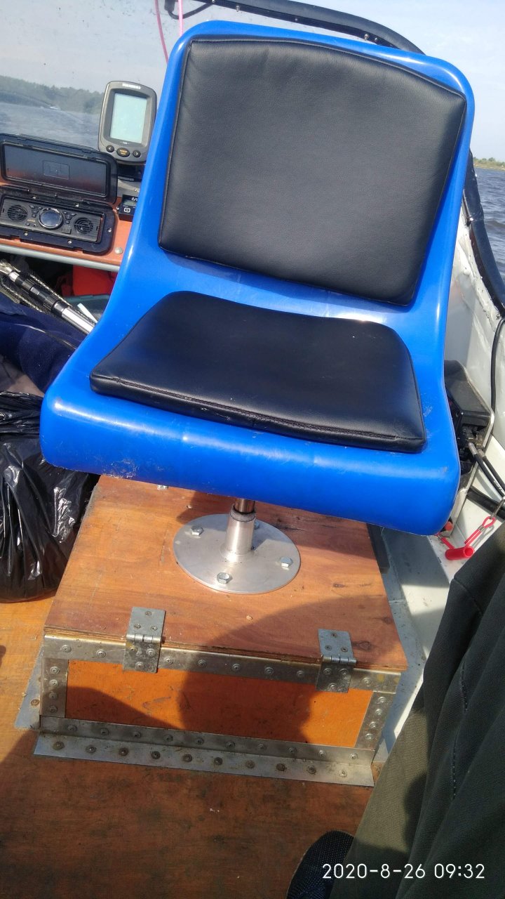

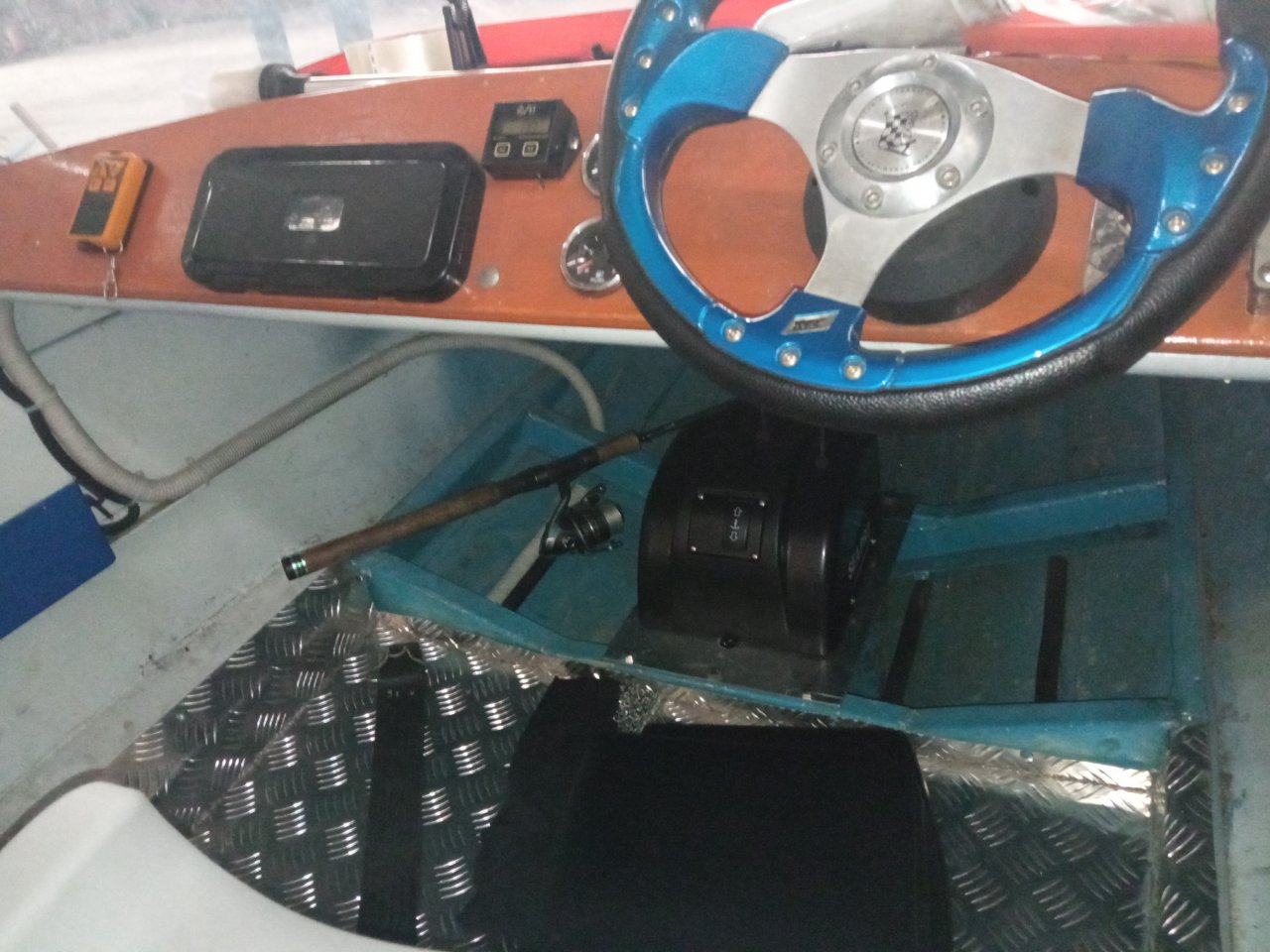

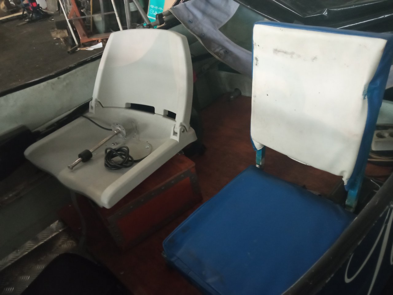

Водительское поставил на газ лифт от офисного кресла. Стало удобнее сидеть(колени не затикают)

В эту зиму буду ставить водительское на рельсы чтобы освободить коптик еще больше. Ещё задумка есть поставить ветровое стекло по выше плюс калитка.

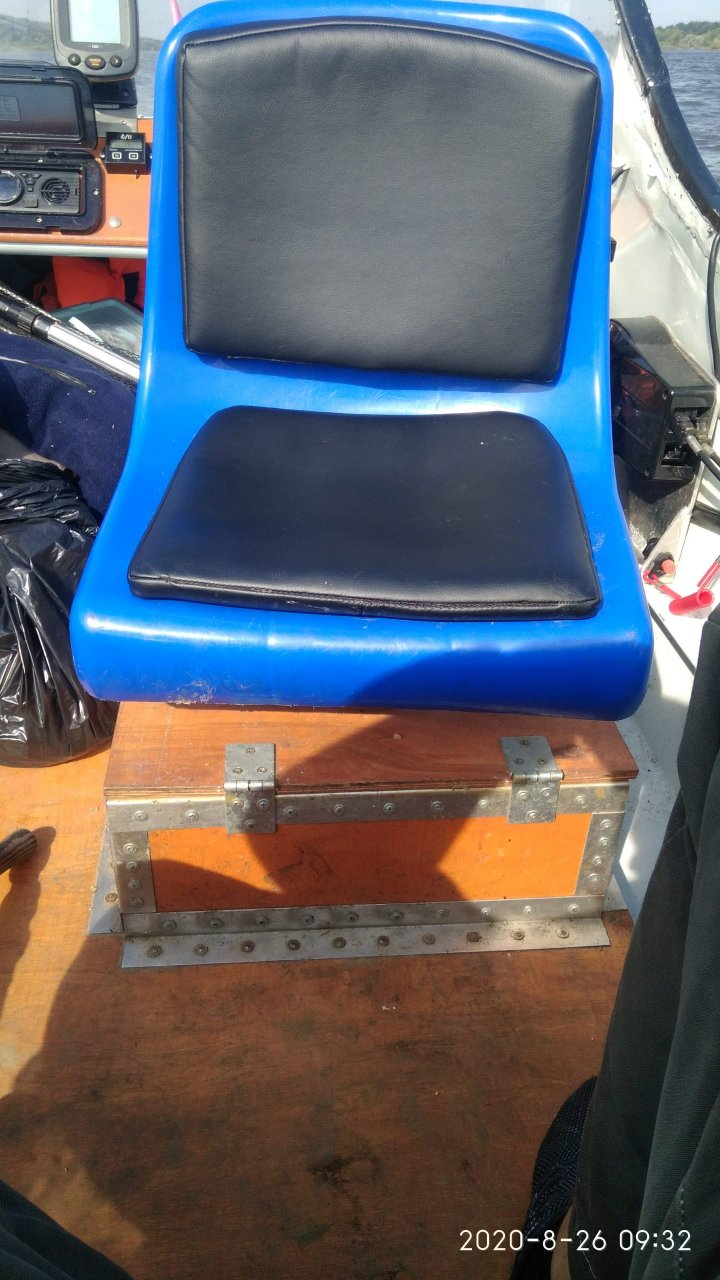

Кстати кому надо такой складной стул отдам за спасибо!) он у меня в том сезоне стоял. Я его на алюминий переделал. Так что стальной отдам.
Забыл сказать за весла. Я их сделал составные. С деревяшек снял и поставил на ал. Трубу. Сохранил все габариты, теперь они живут в носовой части катера.)

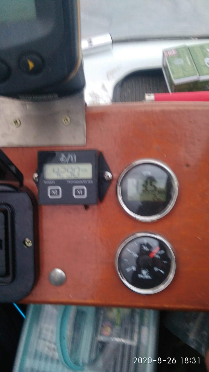

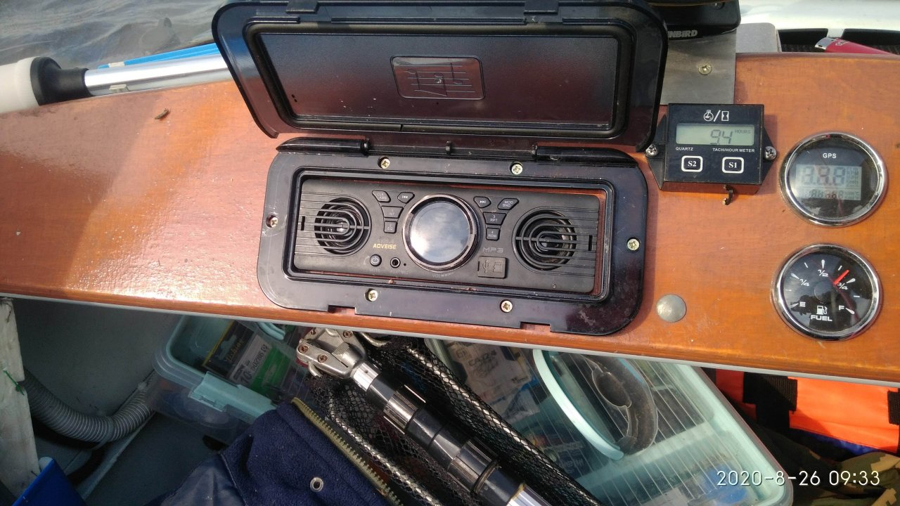

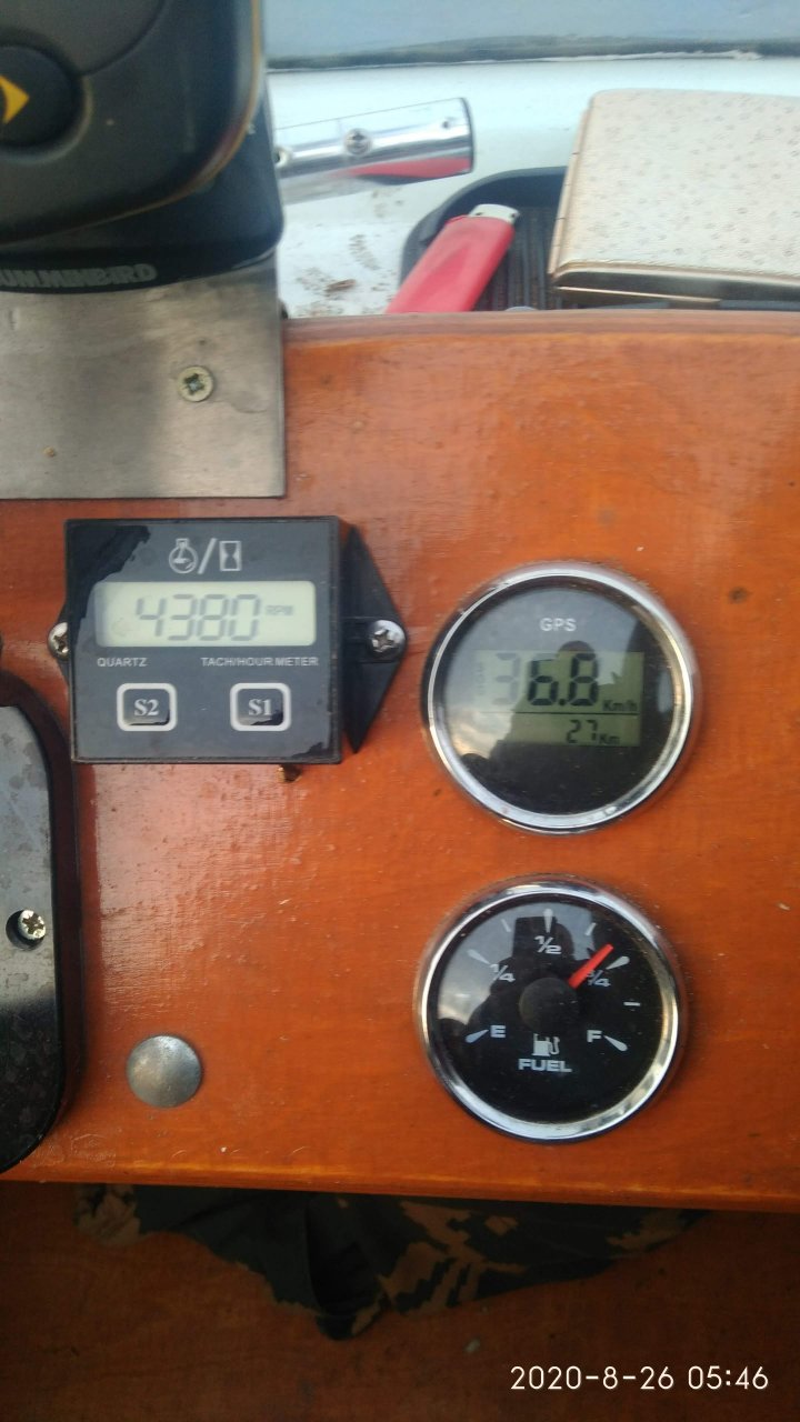

Тахометр электронный, как удлиняли сигнальный провод? Не подвирает после этого? Какие обороты максимально выдает мотор?

Провод подобрал под оригинал. Проверка показала что при родном и удлиненном показания сходятся.
Сделал фото:вверх по течению, полный газ и вниз тоже полный газ.нос перегружен!винт вроде 12 ямаха.

Со складным сиденьем хорошо придумано. Вопрос а если, так случилось, что плыть на вёслах, вы сидите на водительском стуле, чтоб в оба весла грести. Изначально задумывалось, что на немане 2, будет передняя скамейка на которой в случае необходимости можно сесть по центру и грести или как?
Тогда садишься на ящик с снастями и гребешь))))

Рекомендую магнитолу уже с динамиками. Мощности хватает за глаза!)
А зачем в лодке магнитофон? Без иронии, просто я не понимаю! Нет, если катер большой с каютой, так сказать для автономного плавания, понятно. Но на лодченках наших зачем? Слушать музыку, да она за неделю в городе надоела! Я на воде хочу тишины. Бывает рядом встанут (метров 50-100) рыбачки, начинают матом крыть ,орать, в смысле разговаривают люди межу собой, эмоциями делятся! Отхожу подальше, только бы не слышать этот гвалт!
Вода не любит шума, как и тайга! Мое мнение.

Николай а на Вашей лодке как решён вопрос если надо сесь на вёсла куда садитесь ? На прогрессе удобно на носу открыл люк, отпустил в него ноги и удобно на вёслах. Видел на фото на Неманы люк вперёд ставят, может и рымы с уключинами так же поставить на носу. Или в кокпите тоже можно удобно расположиться и грести если с мотором что случись иил ещё не поставил. У нас на урале, лодку на воду многие сбрасывают уже в мае, а на моторе разрешено с 15 июня ездить ( ранее нерест), вот и надо как-то решить вопрос как на вёслах, было удобно.

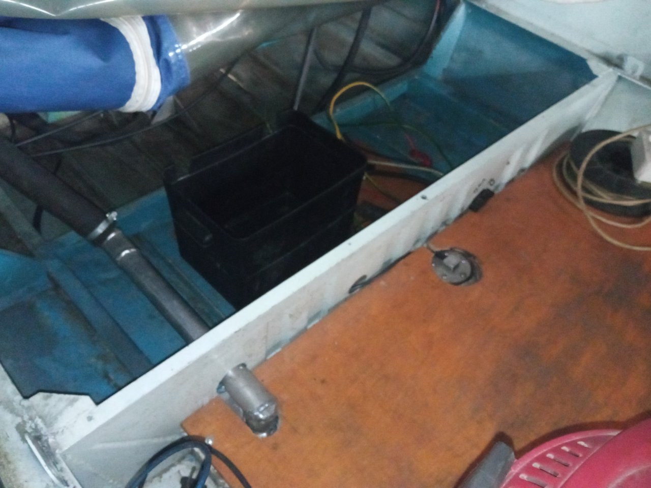

Мотор 30.перегруз 8,300кг.рыбачу на оке,течение быстрое!якорь с борта пройденный этап.)))) Срывает на раз а через стекло прыгать годы уже не те.))))С учётом переноса бака под ноги задней скамейки разведчика должна быть нормальной.

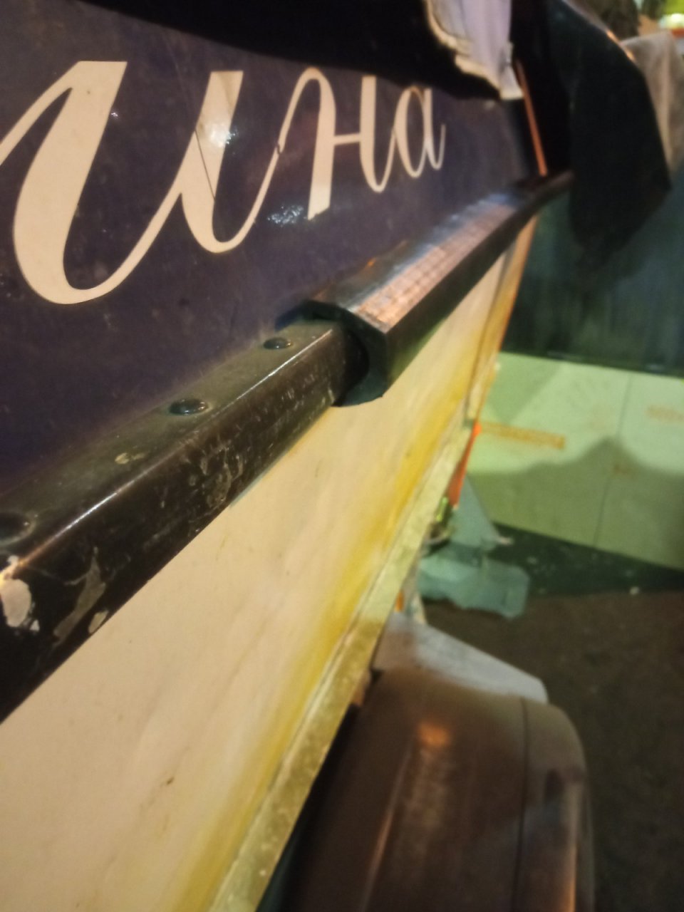

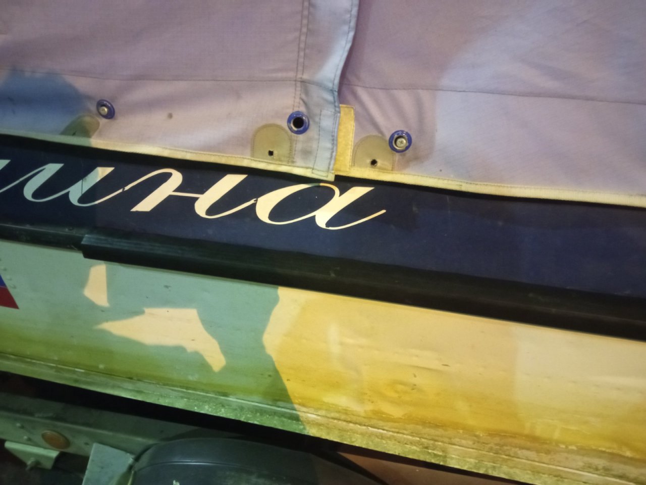

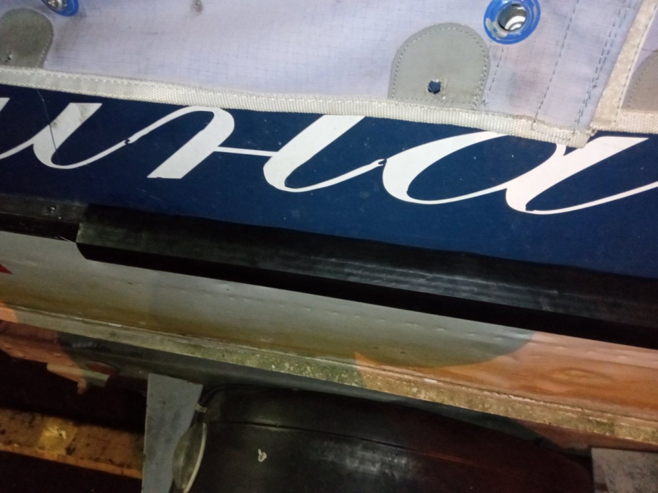

Алексей, где тент заказывал? Кнехты на стекле совпали по местам усиления на тенте? И почему у тебя отверстия в тенте в два ряда идут-одно просто пробитое высечкой, второе люверс? Люверсы видимо сам ставил, когда натягивал?
Я вчера установил дуги пока, померил места усиления на тенте и они не совпадают со штатными местами крепления стекла(( не исключаю, что вложили тент для рамки стекла собственного производства. Сегодня попробую набросить тент, станет понятно.
