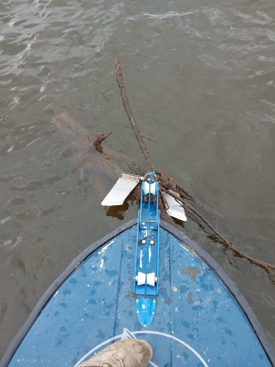

Дополню отзыв о переделанной лебедки.вот такие бревна можно поднимать!)Сезон отработала отлично,без лязга и звона!Шестерни с зацепом оставил родные.Единственный минус жрёт много.В купе с эхолотом аккумулятор садит за две рыбалки.
Да ты багрильщик, оказывается!
С брёвнами осторожнее, роульс становится слабым местом, он немного деформируется и ролик начинает заедать. Правда я уже не лебедкой, а мотором вырывал якорь.
Роульс я сам делал.Так что там запаса прочности выше крыши!)))Нос притапливает когда зацеп серьёзный или мотором срывать приходится.
