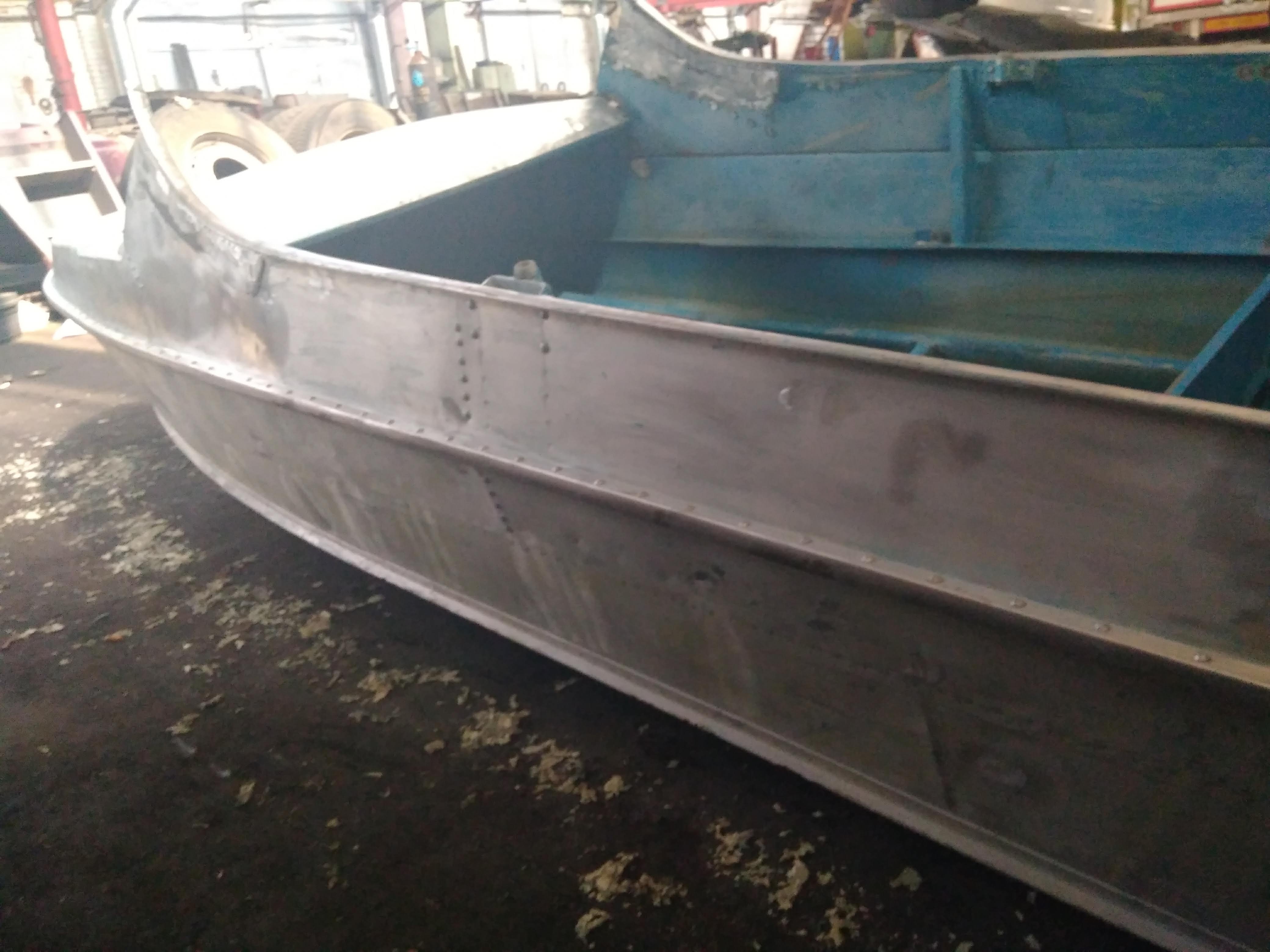

Самая долгая и болезненная работа! От пескоструя отказался сразу. Зная что у них руки из жопы скуп л в нашем городе почти все запасы смывки. С уверенностью могу рекомендовать смывку"Краски нет". До неё пробовал боди и наших бутылочных производителей. Все они от лукавого!))) смывал все керхером.

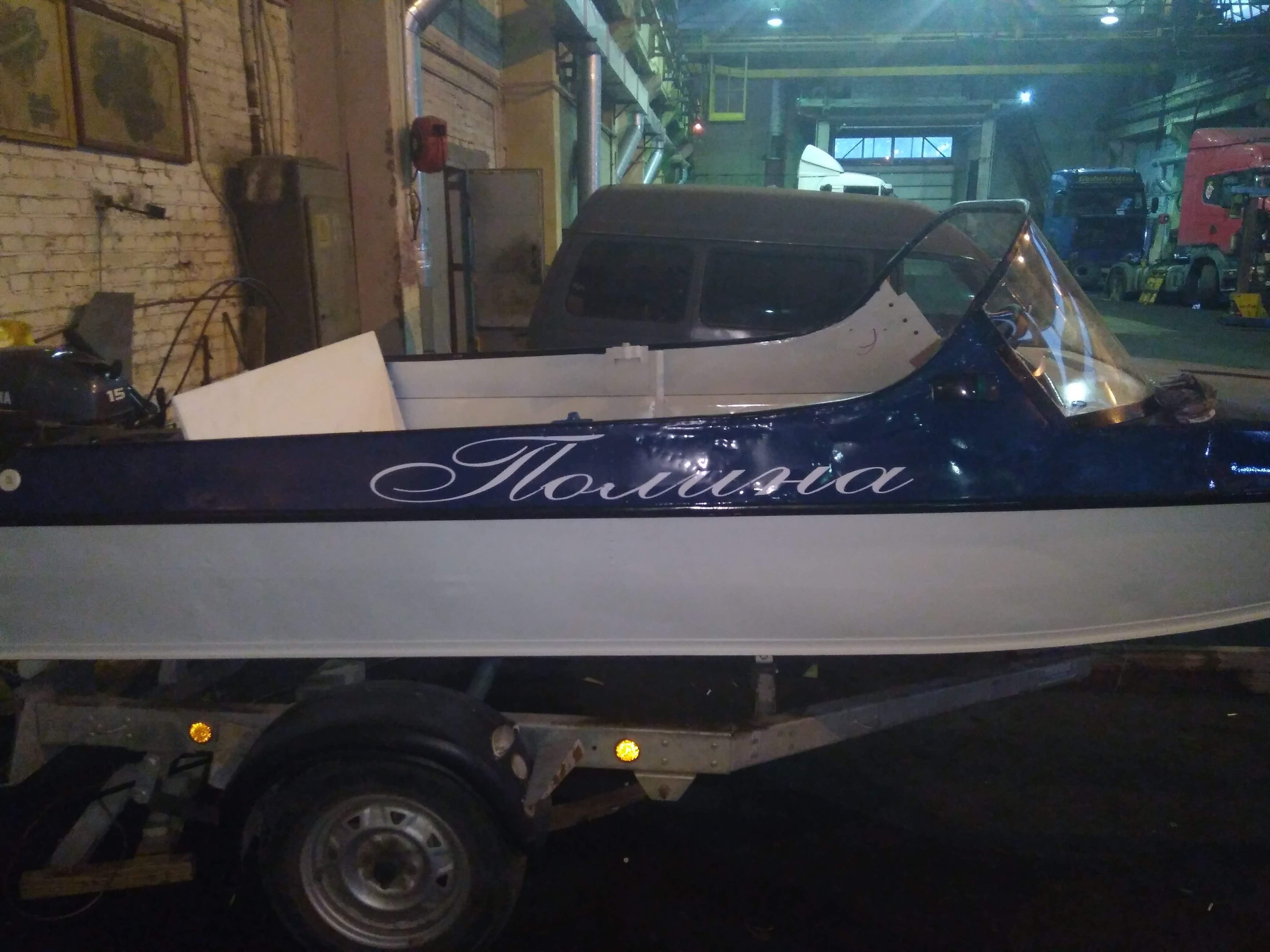

Испытал лодку. Мотор слабый, двое взрослых и двое детей+ чуть груза и от пятнашки осталась пятёрка.

Красиво получилось! Мотор поменять на 30-ку и будет красота! Могу посоветовать изготовить самостоятельно гидрокрыло и испробывать эффект. Мне с загрузкой убрало кобру и легче выкидывало на глисс. А кобру неман-2 груженный делает при старте нехилую.

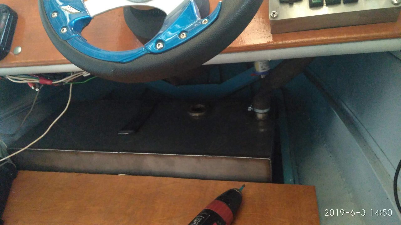

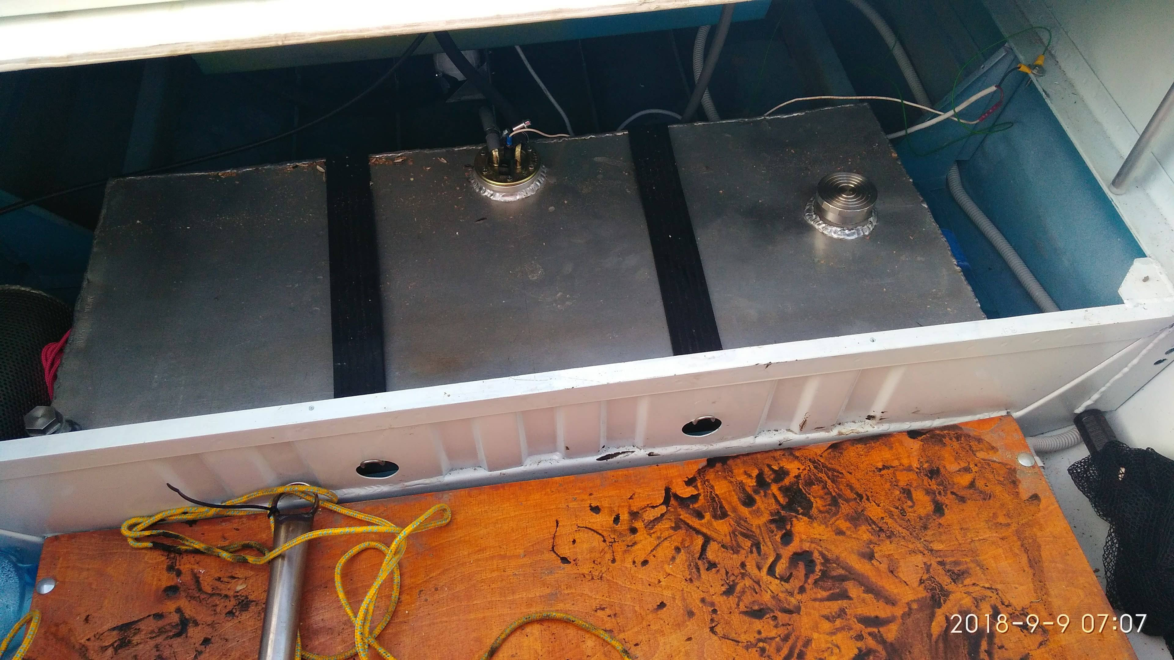

И всем снова здравствуйте! Продолжу тему про свой катер. Что было сделано:поставлена ямаха св30, бак перекочевал в нос лодки, винт шаг 13.И вот опять проблема!!!!! Один, обороты 5000 скорость 40-42 против течения по течению 45.обороты плавают 10-30 об/мин. Склоняюсь что мотору тяжело прокачать топливо через всю лодку или перегруз в лодке? Зазигание выставлено, карбюратор чистый. Есть у кого какие мысли?! Буду признателен!!!!!!

Бак в нос -это зря.Неман склонен к рытью носом при неровном днище,а Вы еще и нос загрузили! Я потерял 3 км.ч при установке якорной лебедки!

Днище проверял, ровное. Я пытался сбалансировать лодку. Корма:мотор 62,аккомулятьр 10,напарник 100!))нос бак из нержавейки +42литра и я 85кг.Плюсом вся рыбацкая принадлежность ну пусть будет 25 кг вместе с якорем. Вашей лодки какая скорость и при какой загрузки?

Почитал тему!моя легче будет.может и правда мотору тяжело с носу бензин качать?!из за этого и аборты плавают.?не знаю куда смотреть!!!!!

Так переставь бак назад,укороти шланг и все понятно станет,в этом ли дело!
