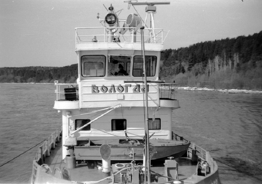

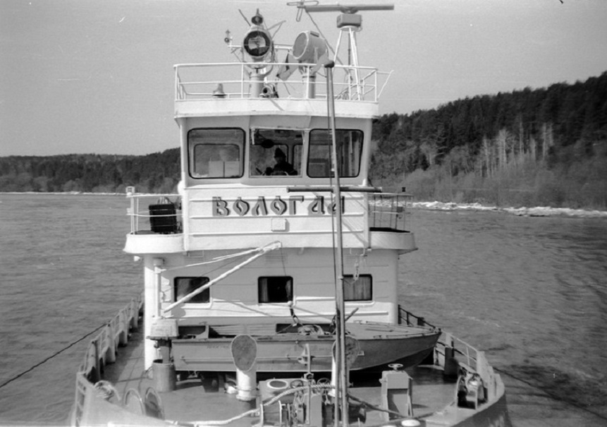

На судах подвесные лодочные моторы использовались и используются всегда и так будет, пока будет существовать флот. Это разъездные катера, спасательные и рабочие шлюпки. Ветерки, Нептуны, Вихри, были на всех судах...
Это да. Редуктор был в бочке с водой и мотор запускался ещё на палубе, проверялся, глушился и кран-балкой лодка спускалась на воду.... А масло по инструкции рекомендовалось М-8В (автол), цена 21 коп. за литр, которое в 80-х годах почему-то у нас стало дефицитом и на заправках не продавалось:( Продавалось в розлив только "жигулёвское" масло ценой 70 коп. за литр. Это было дорого и к тому-же не рекомендовалось к использованию. Вот и приходилось искать другие масла. Кроме вышеперичисленных масел ещё неплохо показало себя индустриальное масло.... А тонна бензина (с маслом) для Вихря-30, это всего около 90 моточасов работы.

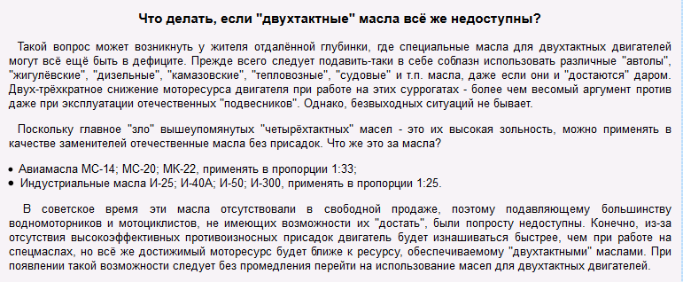

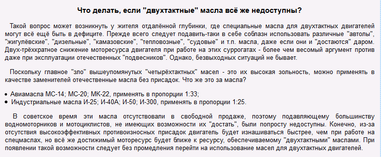

.... Ну а насчет индустриального, в простанародье Веретенки, не знаю... У нас никому в голову не приходило его использовать, в моторах, ибо оно не предназначено для работы в таких условиях вообще.. Даже турбинное не слышал чтобы использовали. Может быть кто-то и пробовал.
Вот с мотолодки о индустриальных маслах.

Обычный рерайт, тупо переписанный. На чем основаны т.н. выводы? Про зольность, как писал выше, справедливо для четырехтактного двигателя, потому что происходит рециркуляция. и продукты сгорания, смываемые маслом, остаются в нем, разумеется, большая часть твердых частиц, задерживается фильтрами. А двутактному нужны хорошие противозадирные свойства, потому что его детали работают в режиме граничного или полусухого трения. Нет там пар трения разделенных масляным клином, как у четырехтактного.
+++ Совершенно верно ты привел цитату .,Сергей ! Написано просто и доходчиво . Вот и у нас на форуме эта умная статья в полном объеме .
Добавлю главную мысль в этой статье :
Что же произойдёт при применении "четырёхтактных" масел в двухтактных двигателях? Всё очень просто: зола, образующаяся при сгорании масла, оседает на поршне и стенках камер сгорания, образуя в смеси с маслом абразивный порошок, действующий на зеркало цилиндра и поршень, как настоящая наждачная бумага! Детали буквально пилятся этим абразивом и служат гораздо меньше, чем могли бы служить в более благоприятных условиях. Не меньший вред приносит и сажа: оседая в канавках поршневых колец, она способствует потере подвижности колец и, как следствие вызывает потерю мощности двигателя. Откладываясь в выхлопных окнах, сажа постепенно уменьшает их сечение, вызывая затруднённый выпуск отработанных газов и, опять-таки, потерю мощности. Кроме того, нагар из золы и сажи, откладывающийся на поршнях и головке цилиндров, способствует развитию таких пагубных явлений, как детонация и калильное зажигание, также приводящих к потере мощности и снижению моторесурса. Откладываясь на электродах свечей зажигания, нагар вызывает их замыкание и остановку двигателя.
+++ Voivano !! Просьба остановить выдачу ереси , приправленной умными словами ! Вскрой любой двигатель 2 Т , плотно проработавший пару сезонов на автоле или дизмасле .. Присмотрись к канавкам в поршне , поршневым кольцам , зацени состояние стенок гильз и поверхности поршней .. Потом сравни с состоянием ЦПГ 2Т двигателя , работавшем на современном 2Т масле . И увидишь картину маслом ... Земля и небо !
P.S. Ну не зря же конструкторами и эксплуатационниками ведущих фирм в мире -- 2Т двигателей разработаны специальные 2Т масла , пусть и в разных стандартах .
