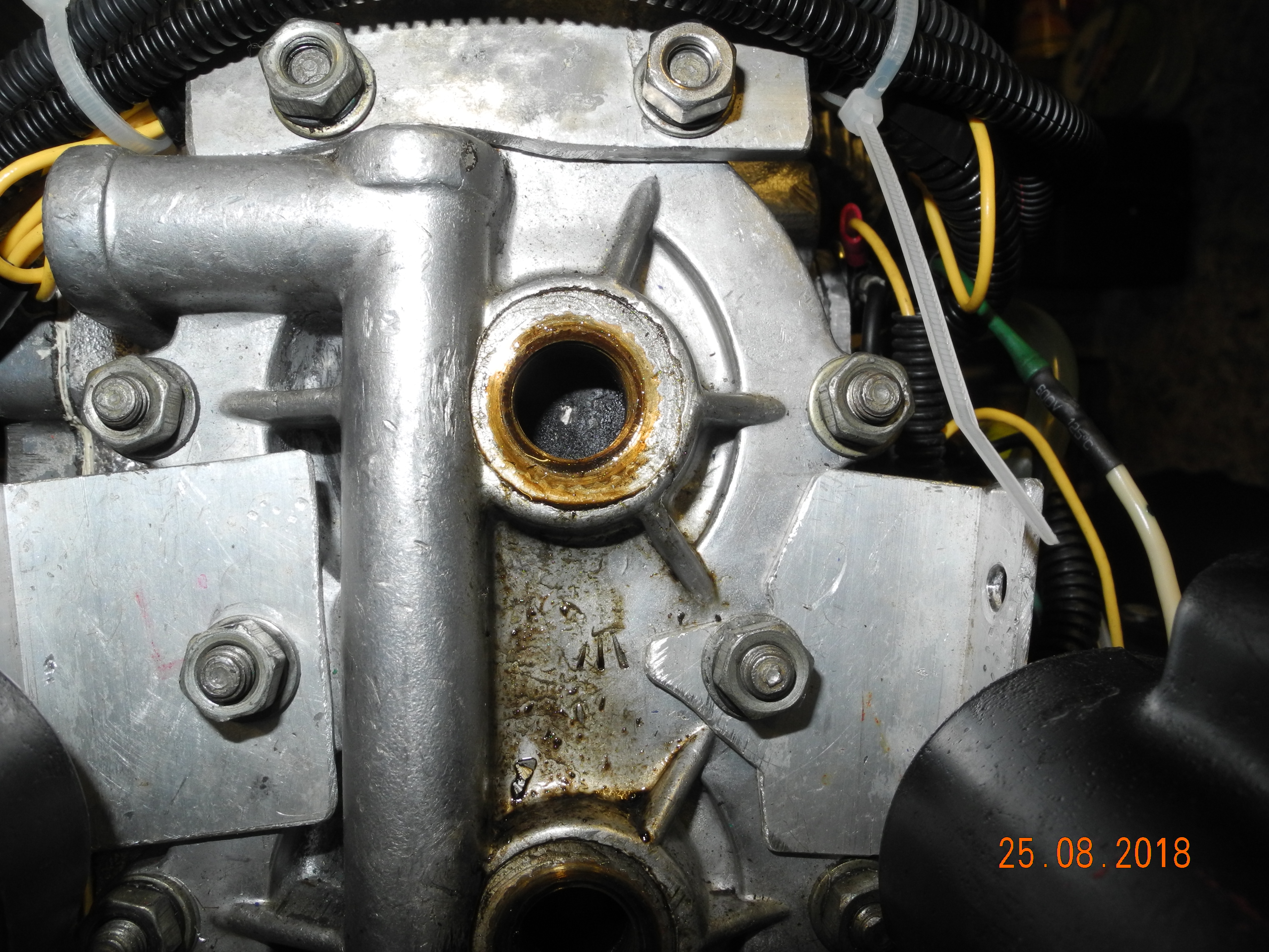

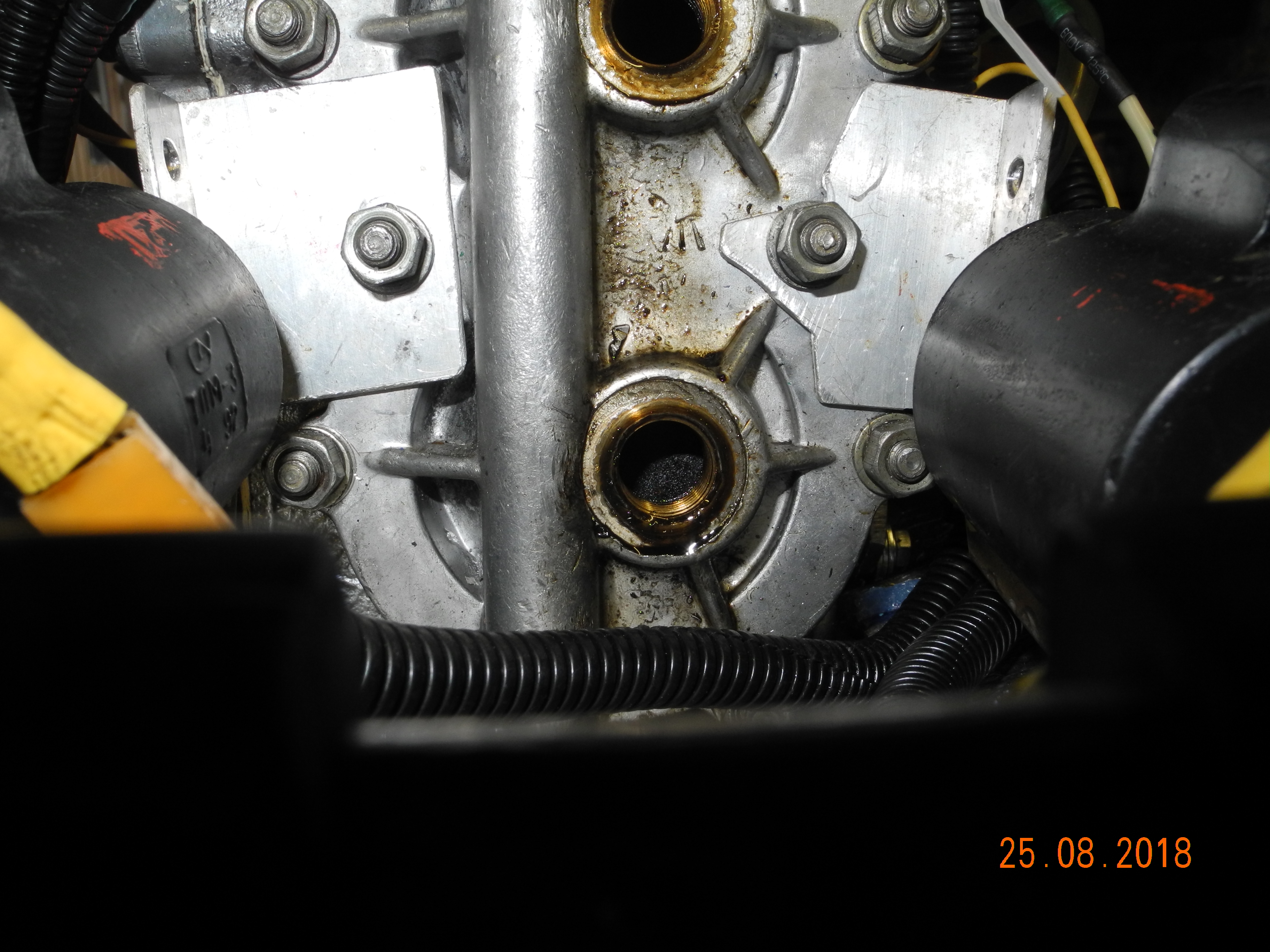

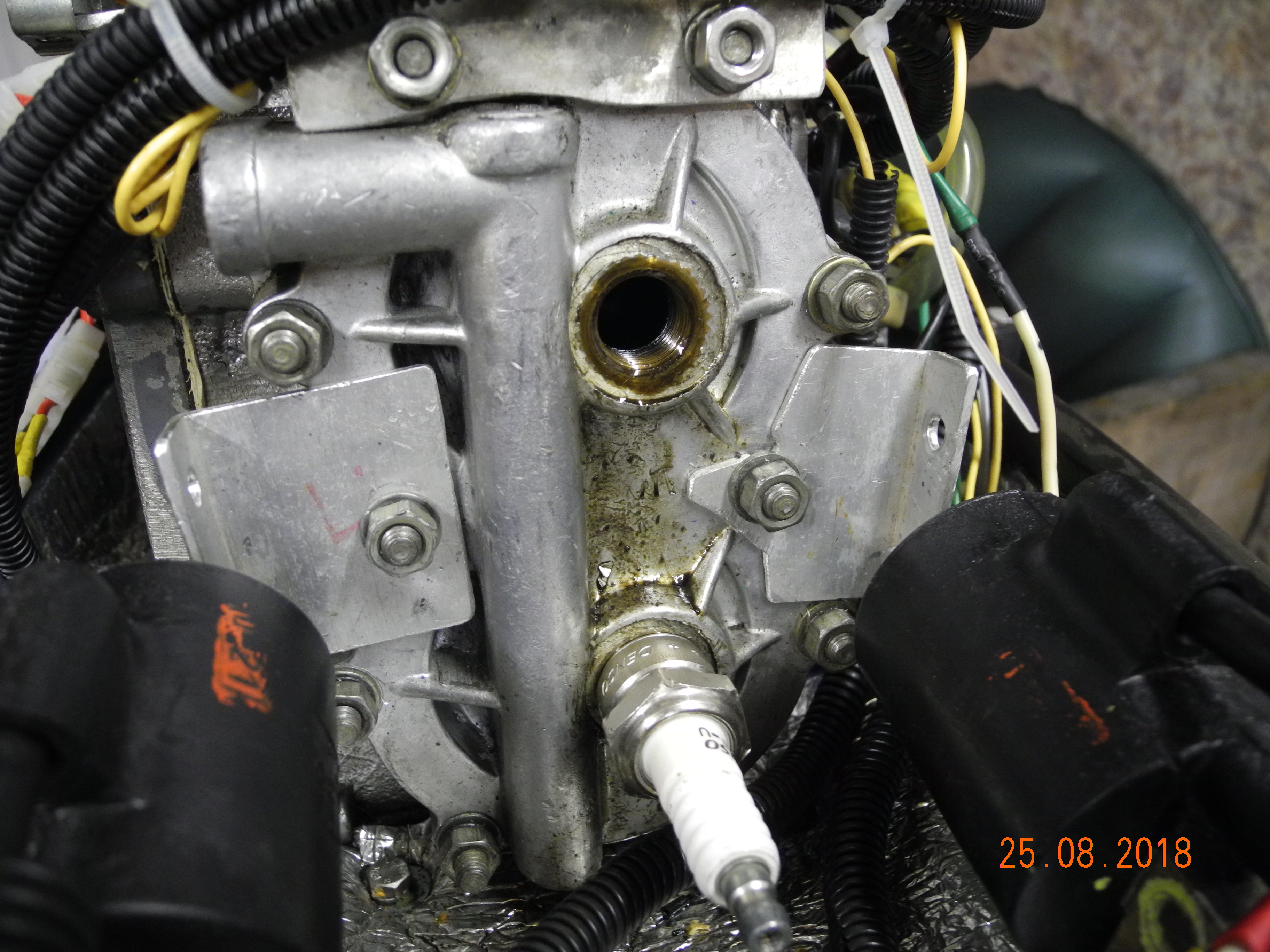

добрый день, уважаемые форумчане….

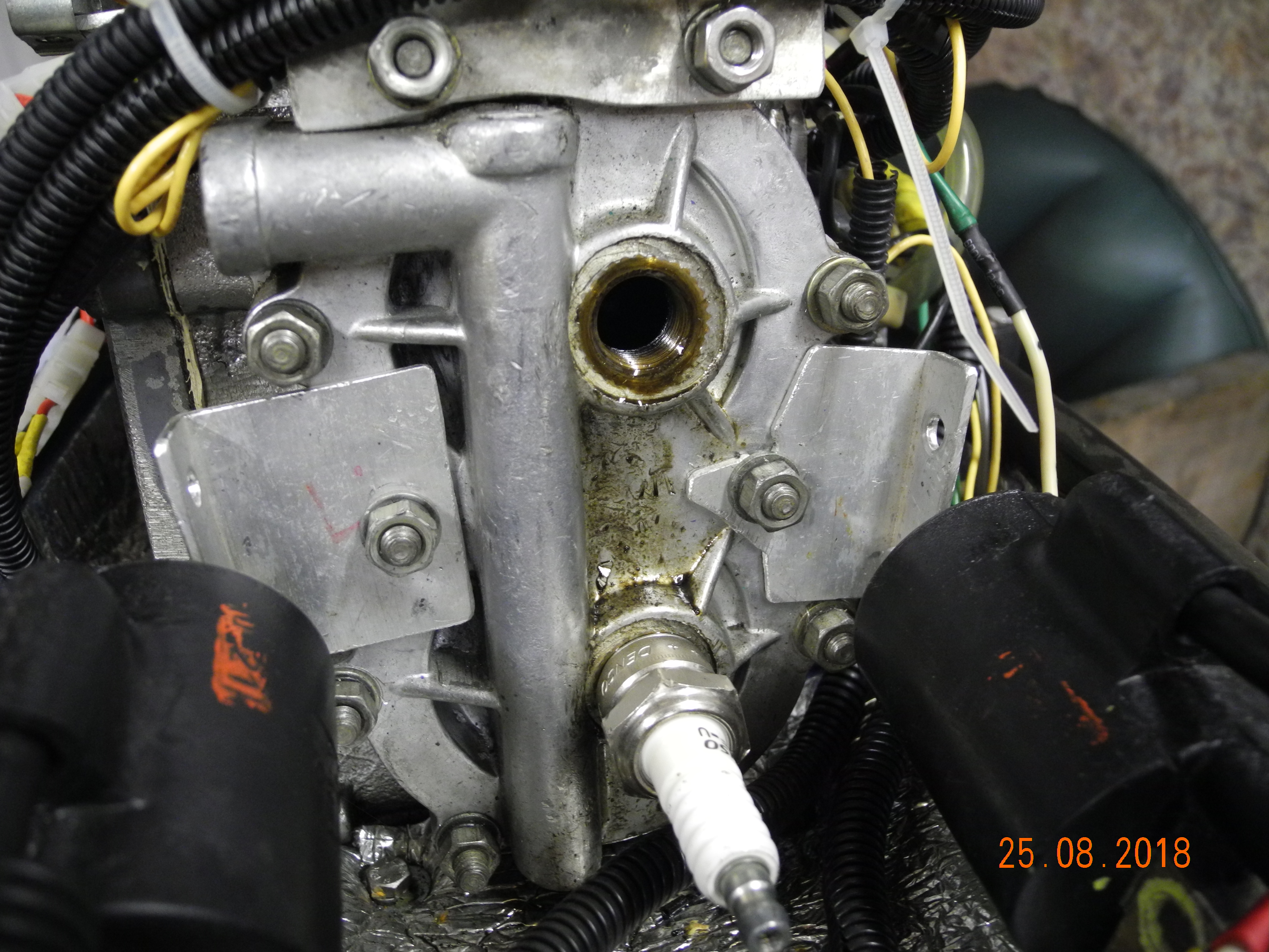

Продолжаю эпопею настройки и доводки Ветерка 8М

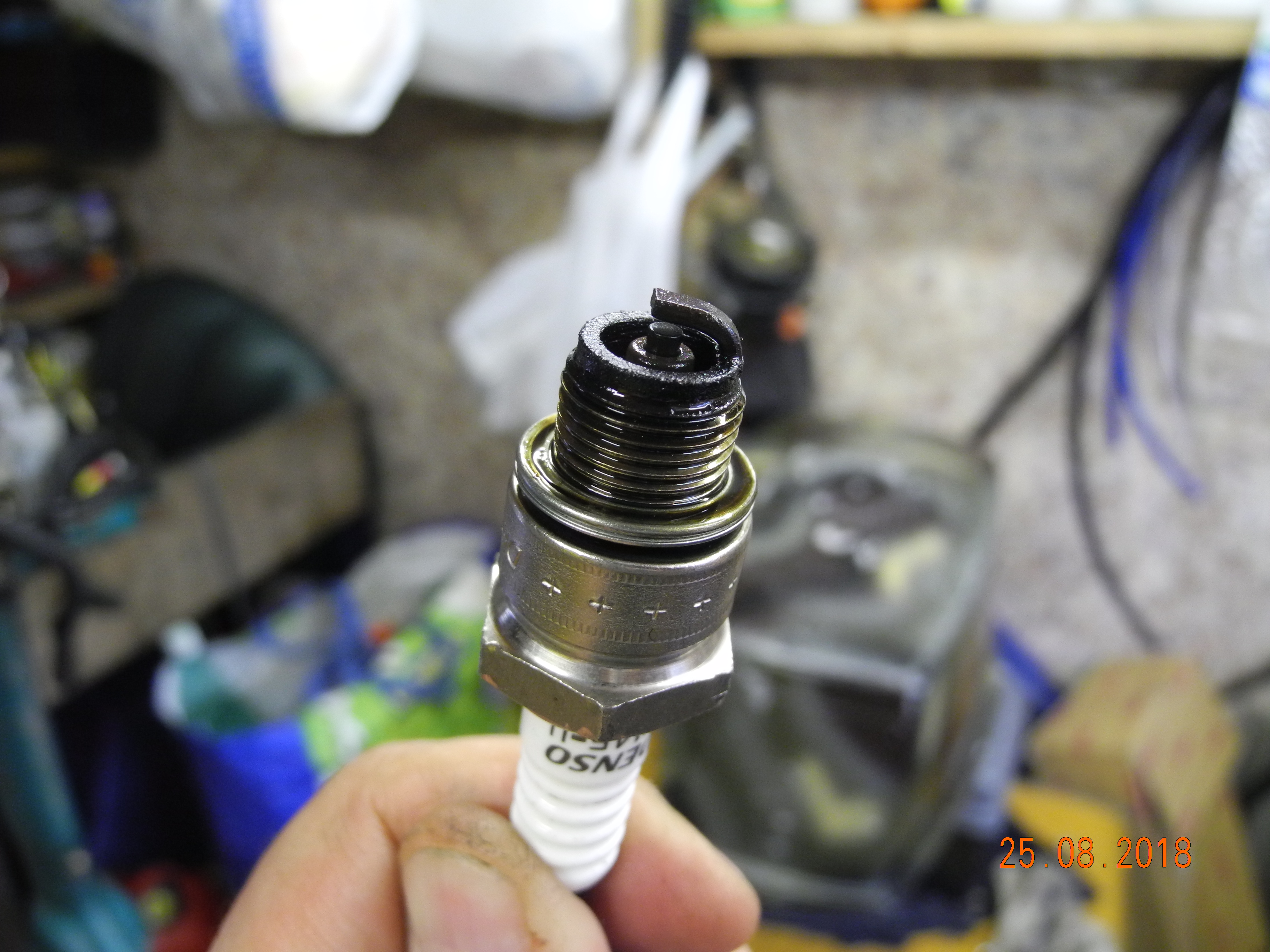

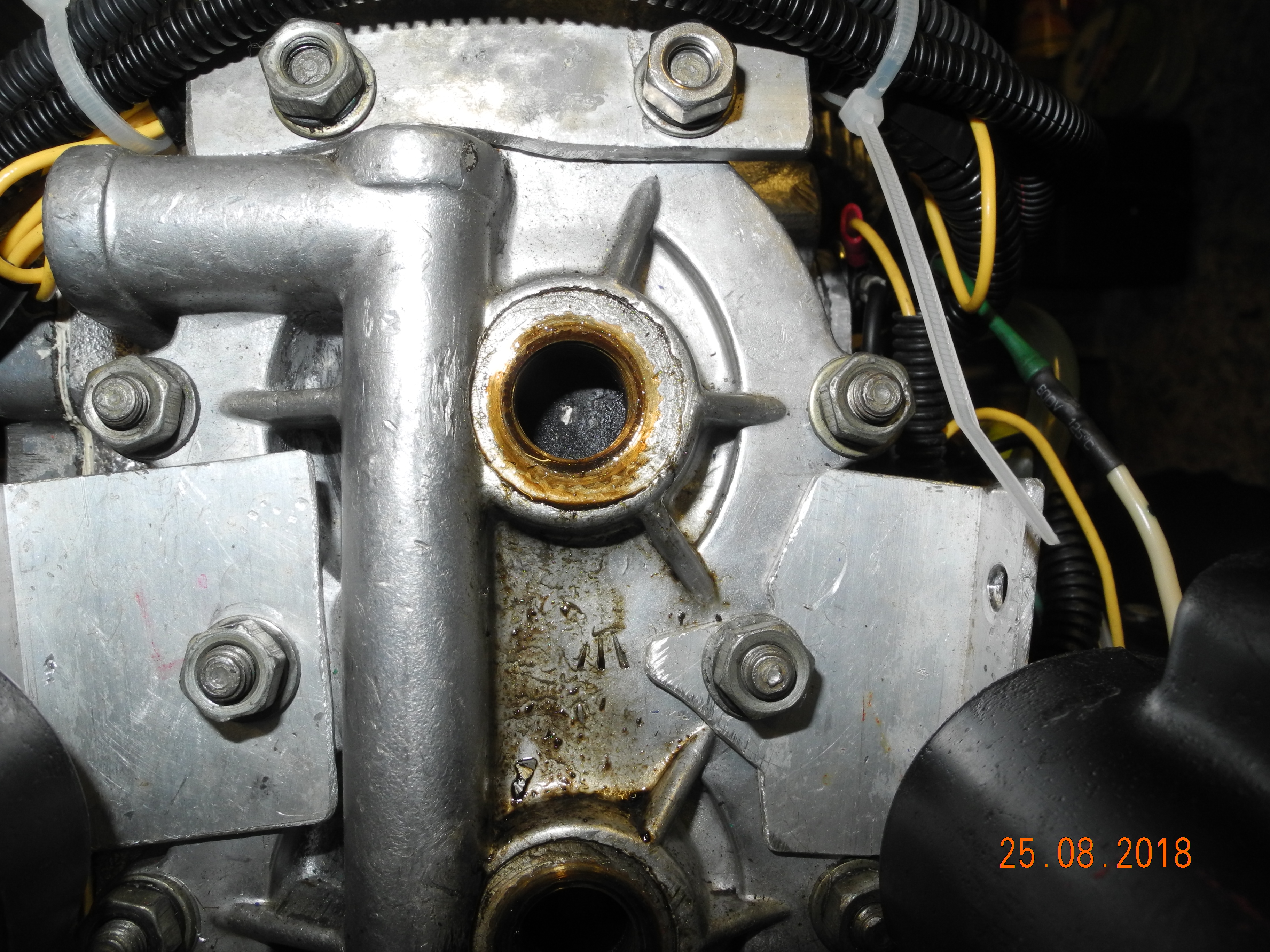

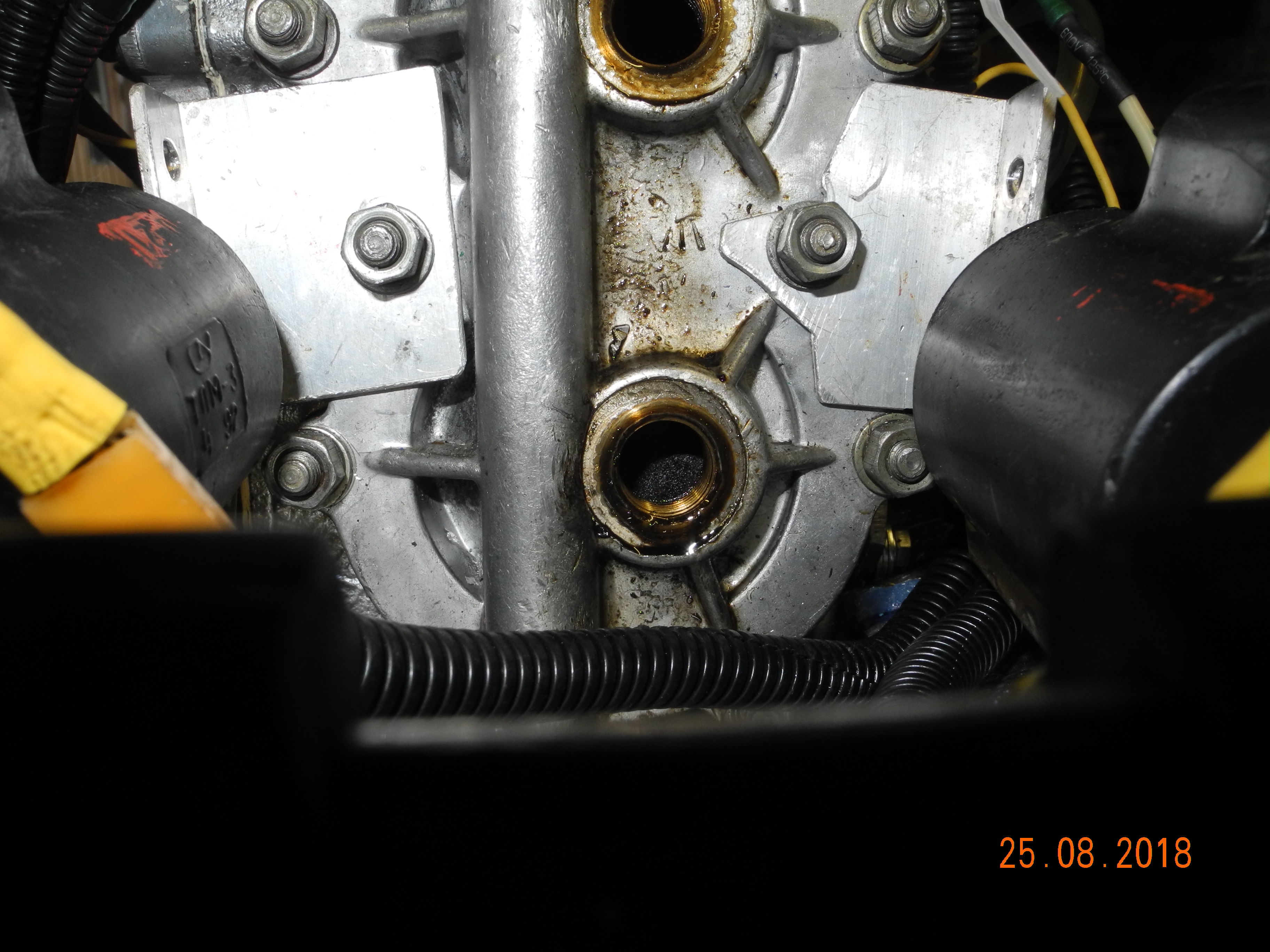

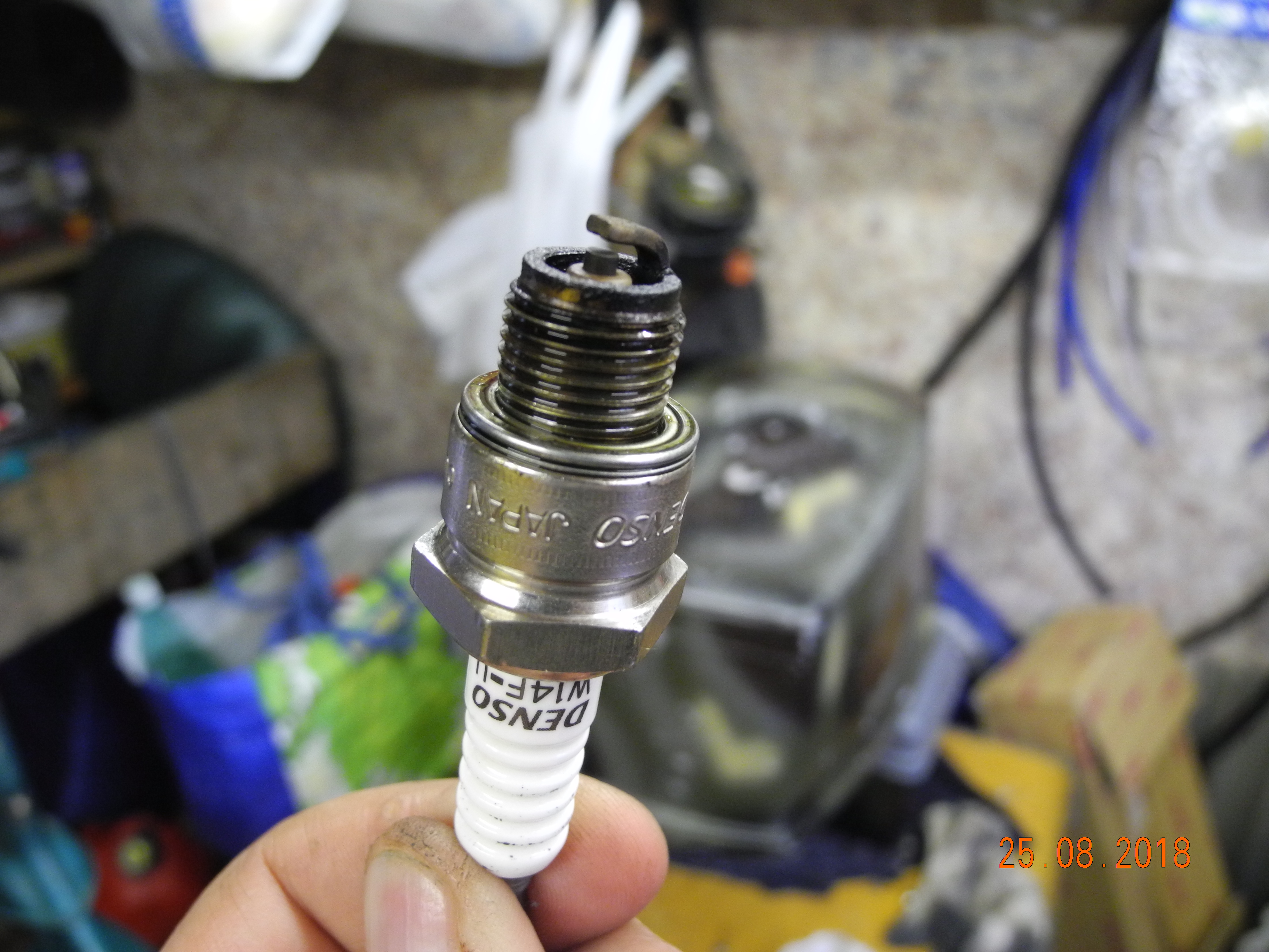

Проверил и потестил разные свечи, заглянул в цилиндры…
потtrb только на этих свечах, видимо кольца не обжались, или ... кривые...

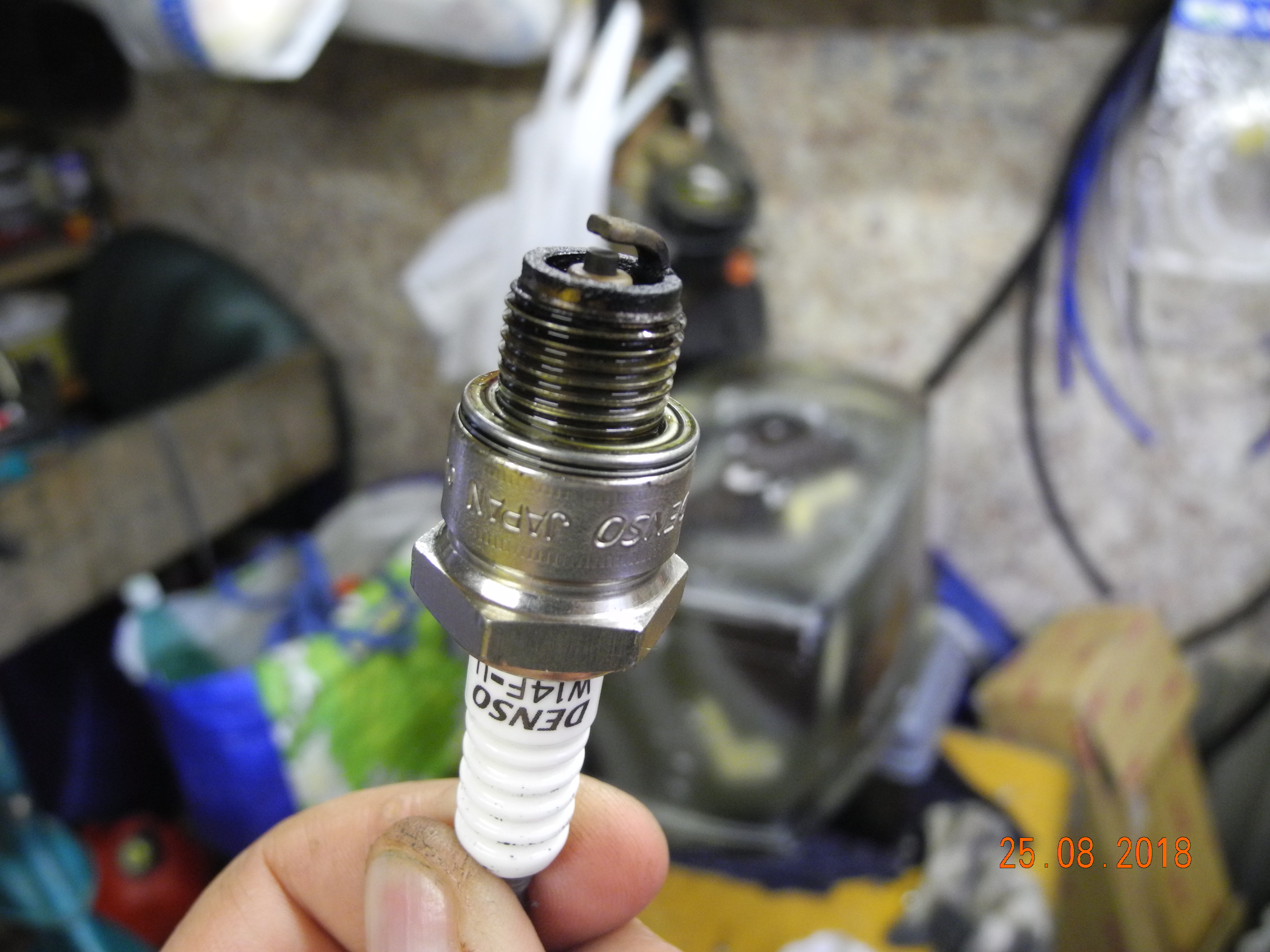

верхняя свеча

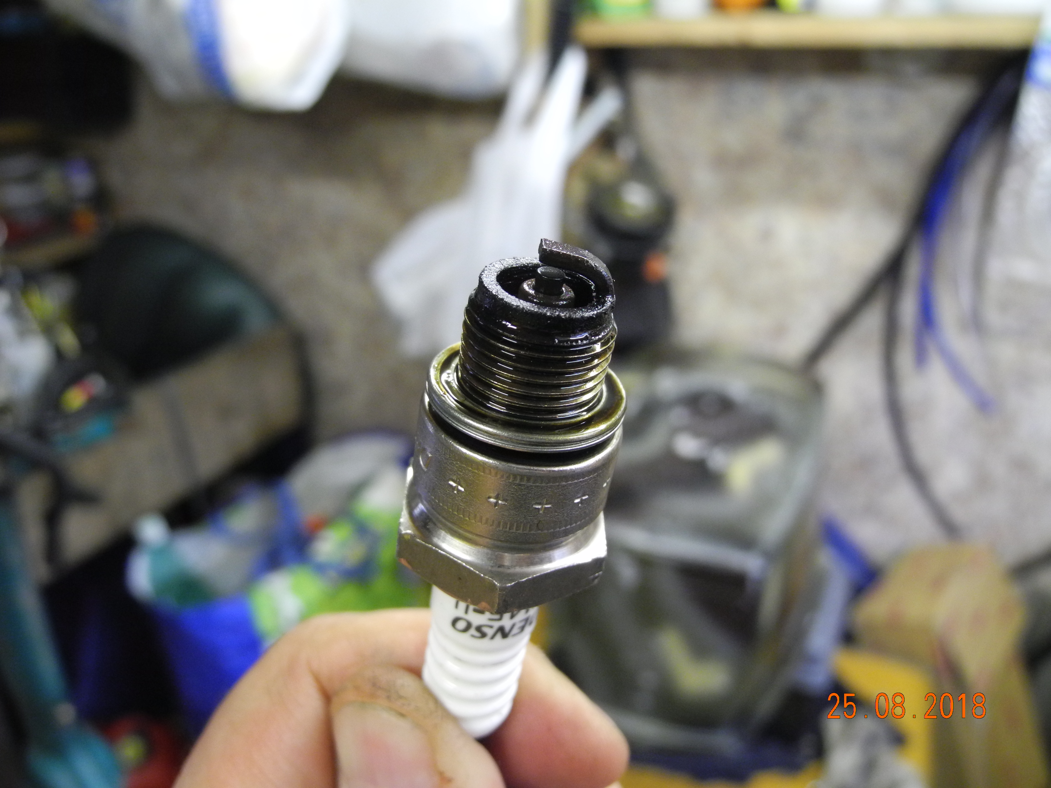

нижняя свеча
поставил пока старые Уфимские свечи, на них самая лучшая искра...

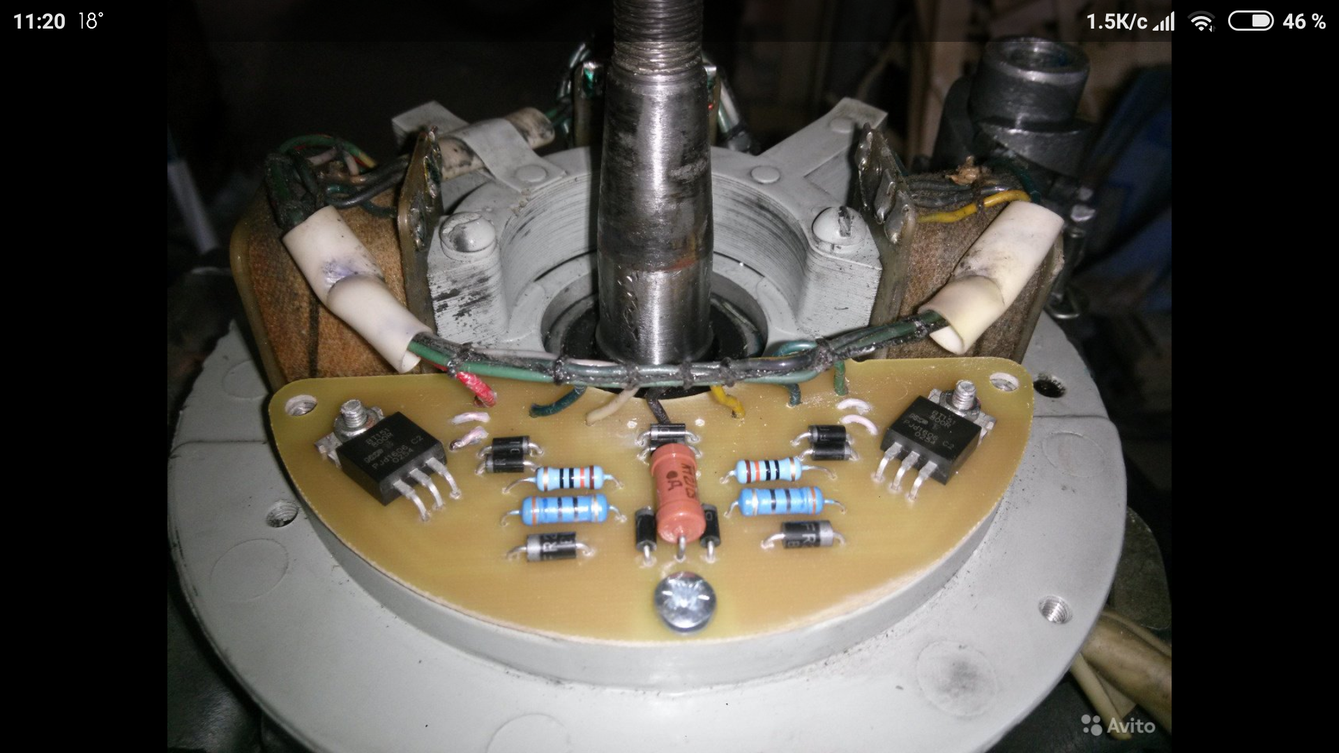

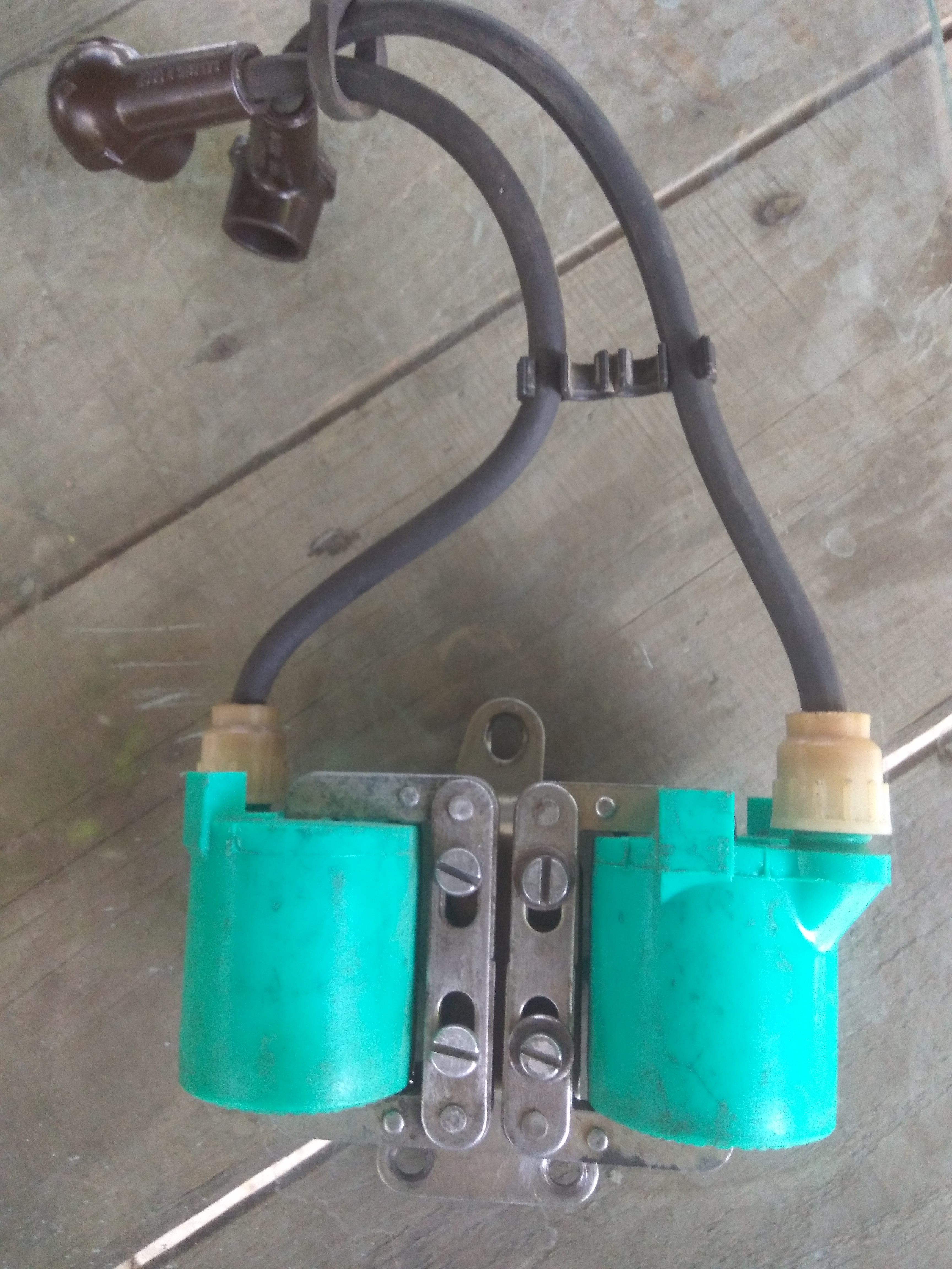

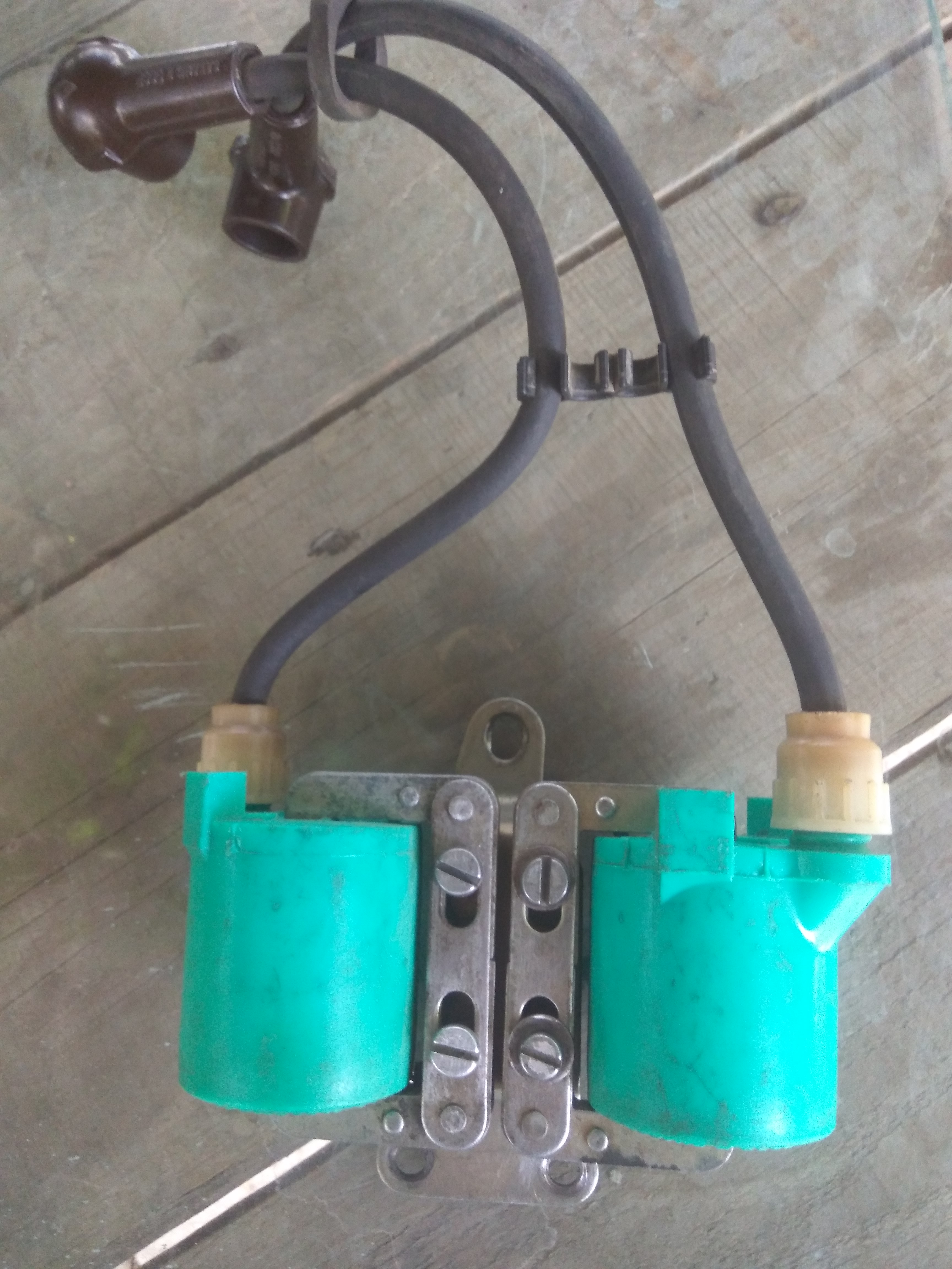

Доброго здоровья, форумчане. Поставил эти катушки с заводским мбэ3. И никаких звуков. Не заводится вообще.
Ставлю их с мбэ4 и все нормально, мотор работает. А мбэ3 работает в паре с зелёными родными. Почему заводское мбэ3 не работает со скутеровские и катушками? Провода пробовал подсоединять и так, и сяк...на всякий пожарный. Тиристоры на обоих мбэ ку221ем.

В одной теме здесь прочёл, что зелёная клемма скутеровской катушки есть масса. Так на всех таких катушках? Если переставить провода, мотор будет работать?
zavetmik 65
18.07.2018
100
Азов
Мурена
Ветерок 8, 8м.
Вообщем, мотор купил с неправильно подсоединенными катушками. Мотор работал, как-то не совсем как надо.. Искра была слабой...Все удивлялся, как ее форумчане "метром" меряют..А оно вон, плюс и минус. Завтра проверю на новой искре :)))))

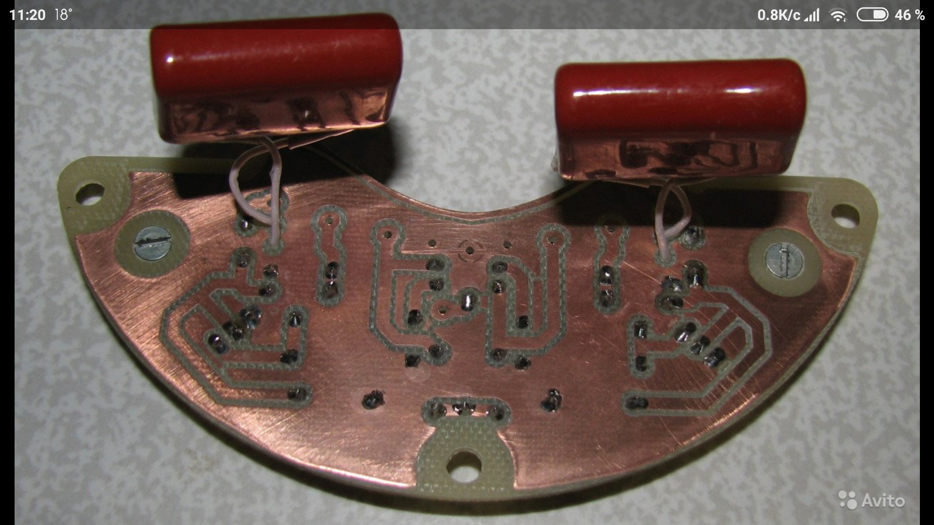

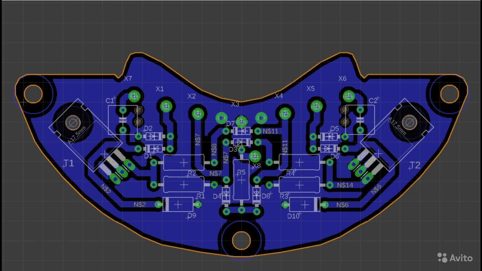

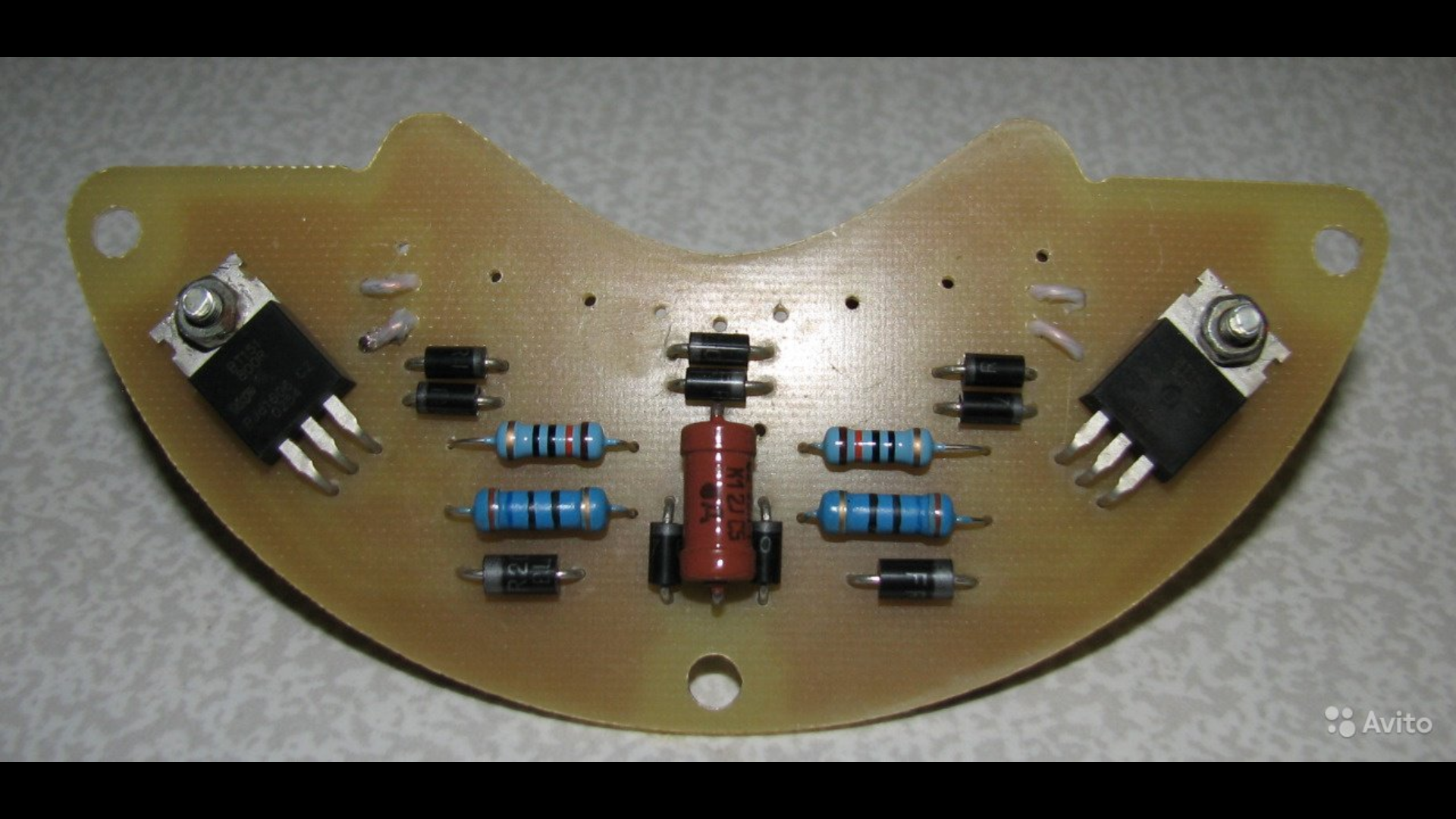

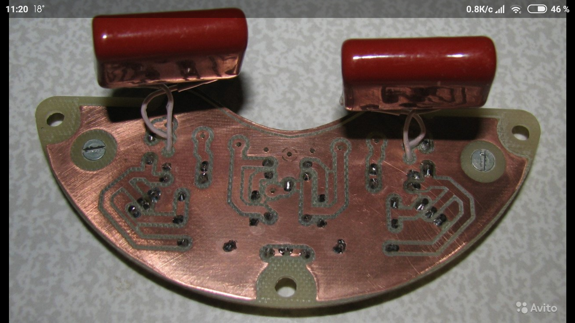

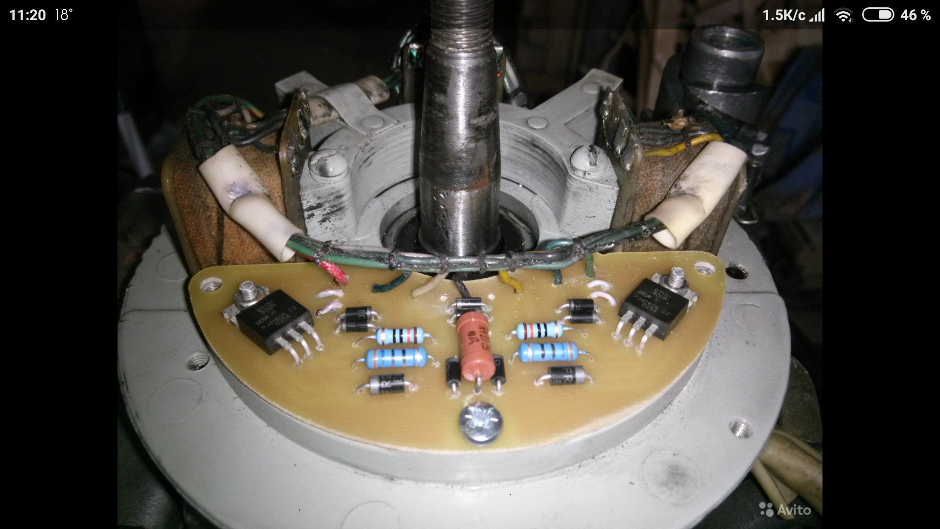

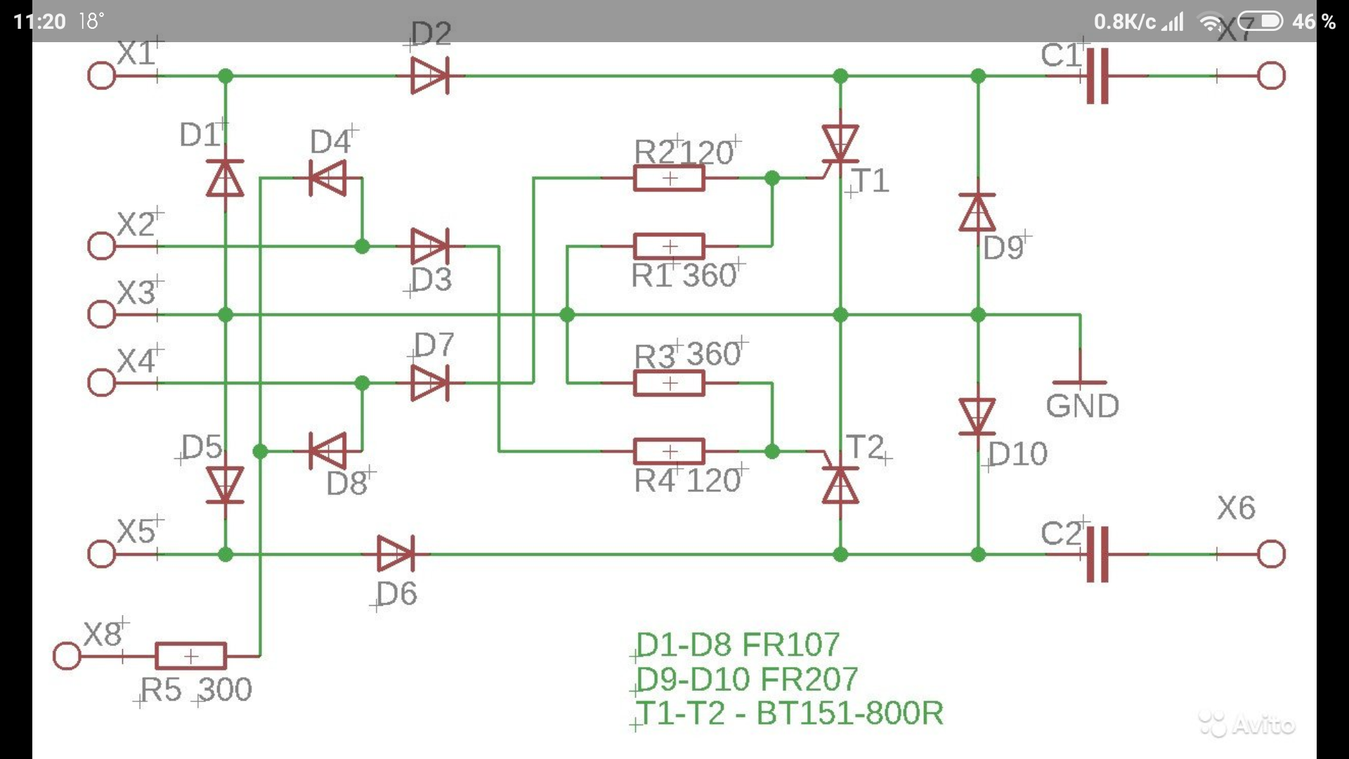

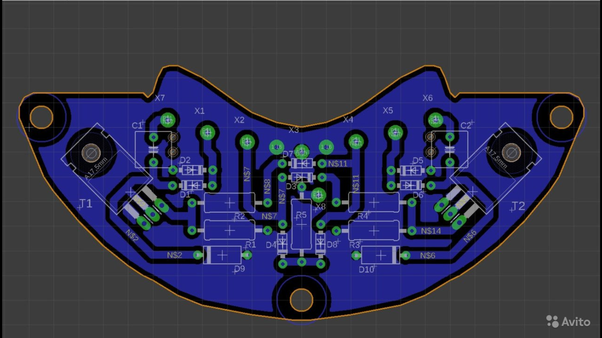

Тыщу просят, без пересыла. Или самому проще спаять такое?
9 555
4 758
;)Проще,если всё под рукой есть и не зачем ехать не нужно!Ну и опыт в этом кое какой присутствовать должен.А так ,без слагаемых ,лучше купить.:pardon:
+++ Проще и надежнее доверить проверку элементов твоего МБЭ специалисту электронщику ( схему прихвати с собой -- она есть в книжке Фишбея - "ветропапы ".. "Баловался " таким делом (пайка) раньше -- сейчас нет . Вспомни басню про пирожника и сапоги :):jokingly: . По цене без пересыла вообще ни о чем -- там лотерея и ни какой гарантии .. А МБЭ -3 вполне можно реставрировать , но вышеуказанным способом .. Как то так . Удачи тебе !
