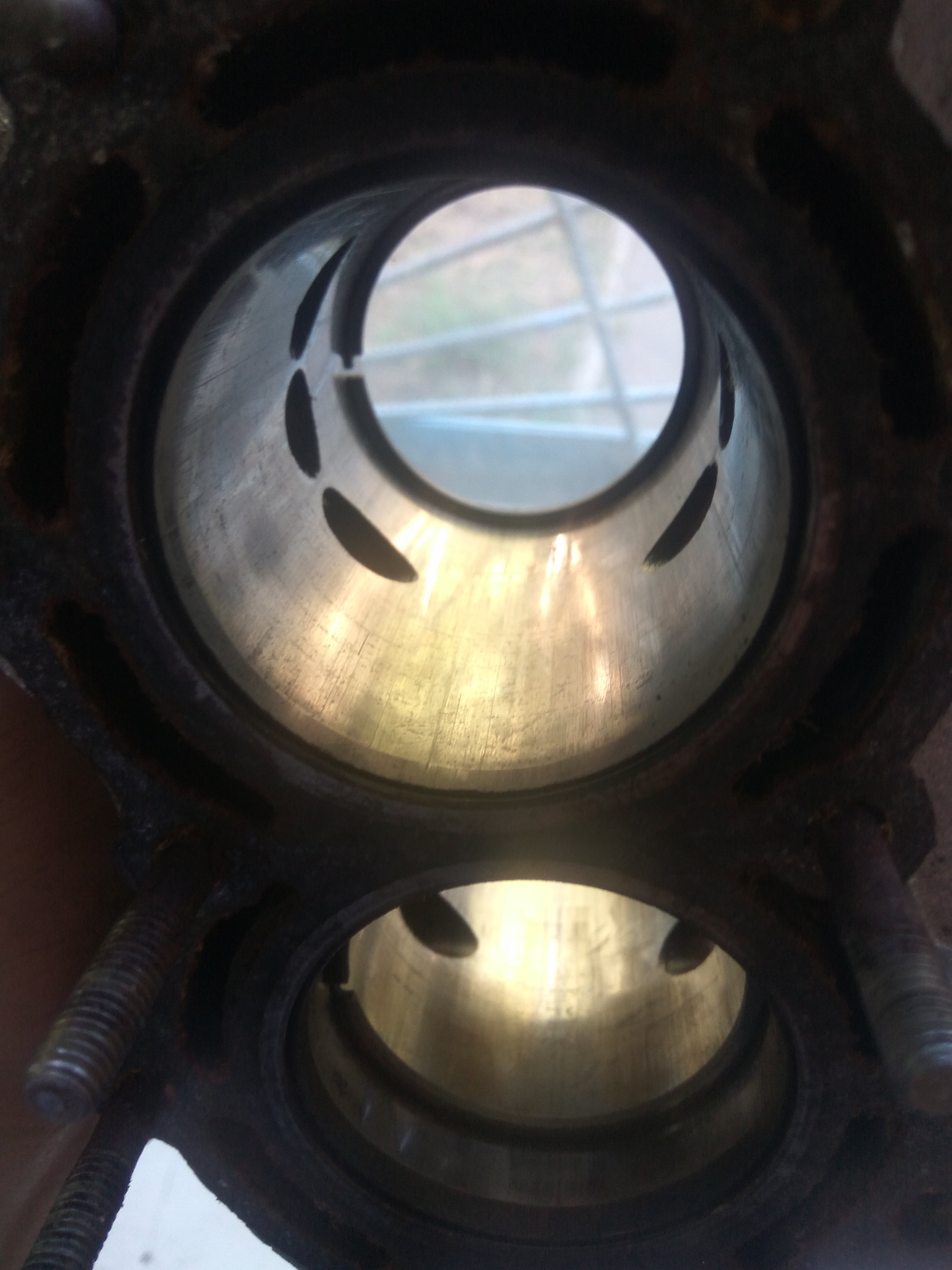

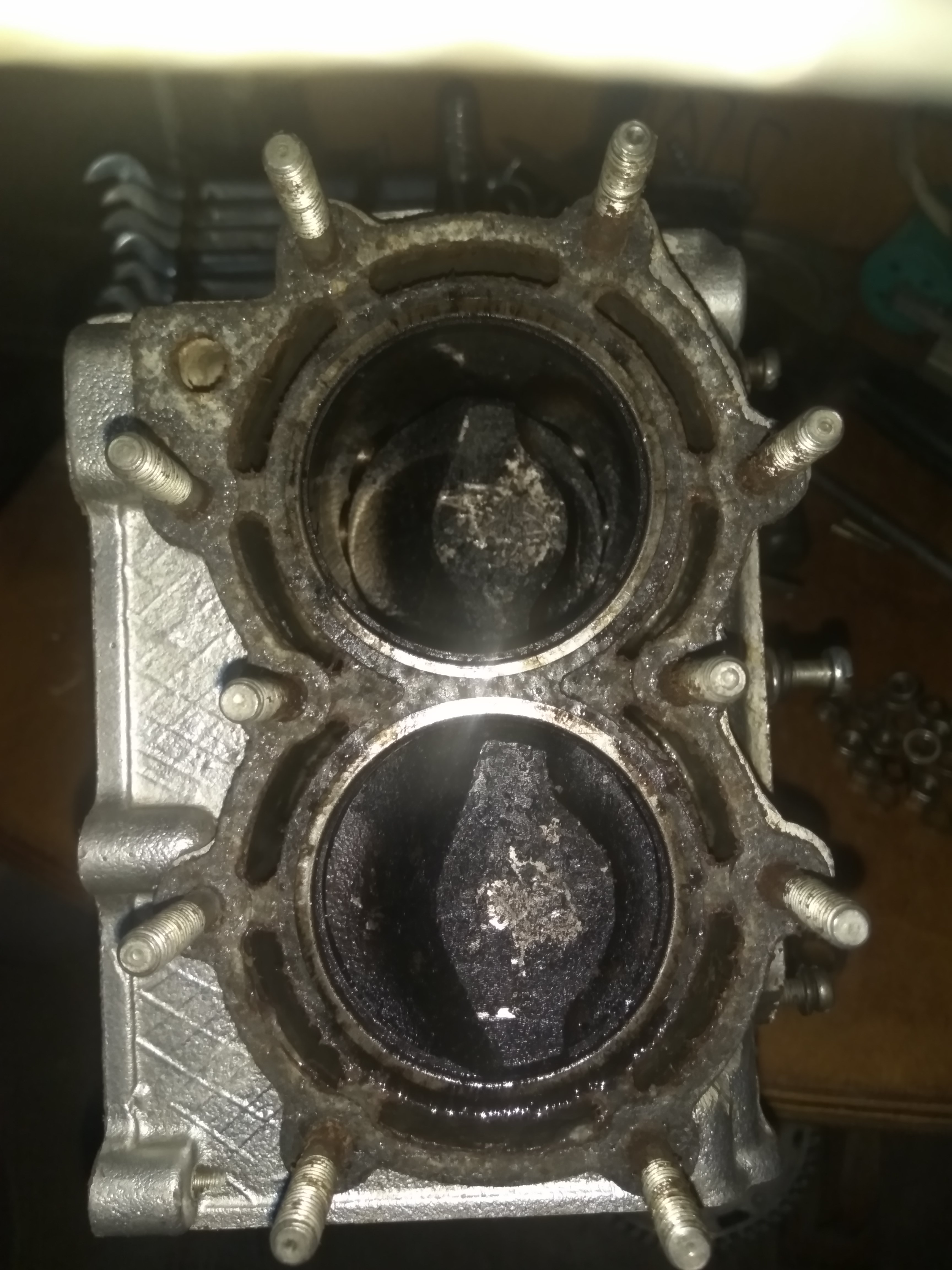

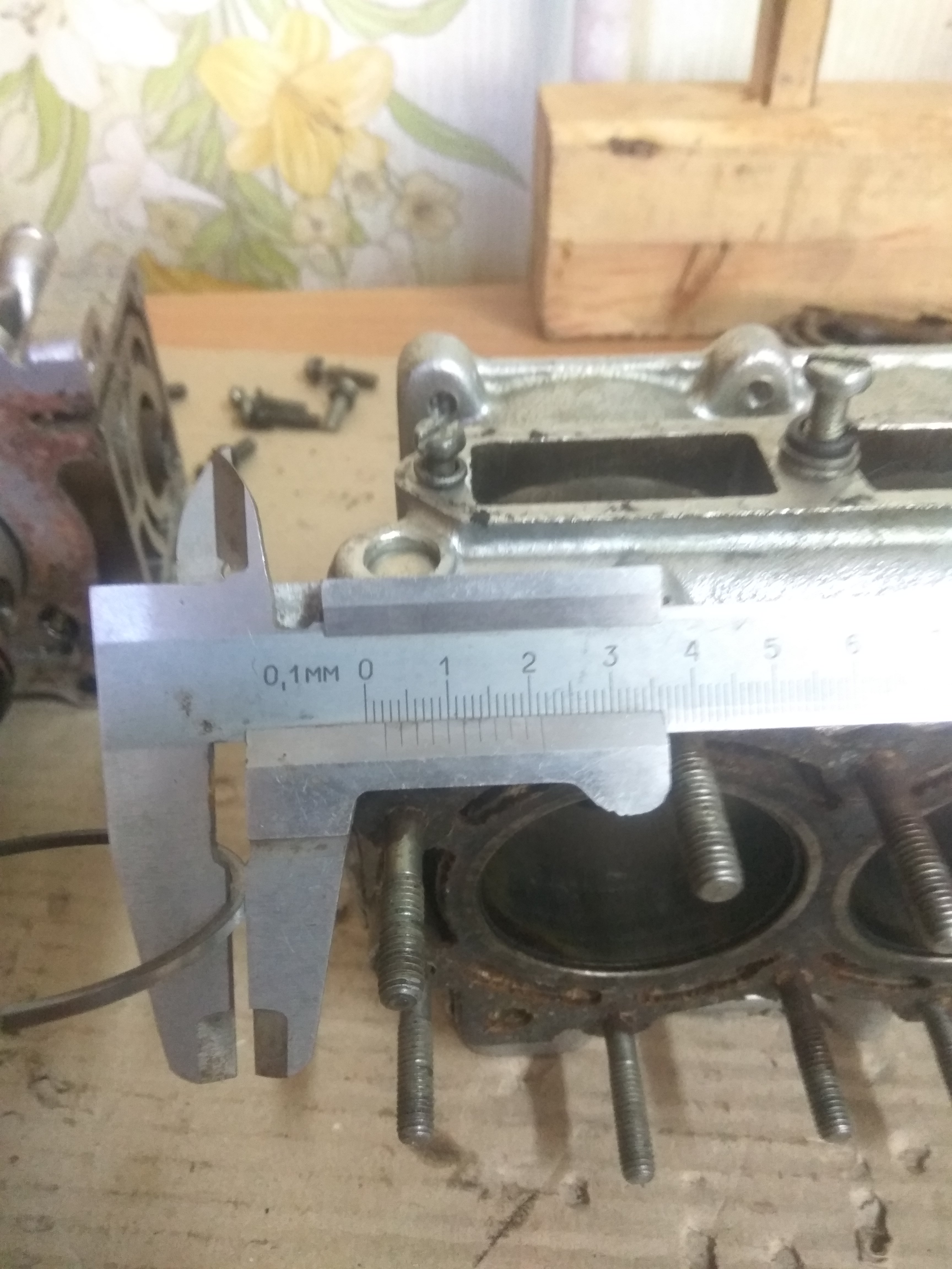

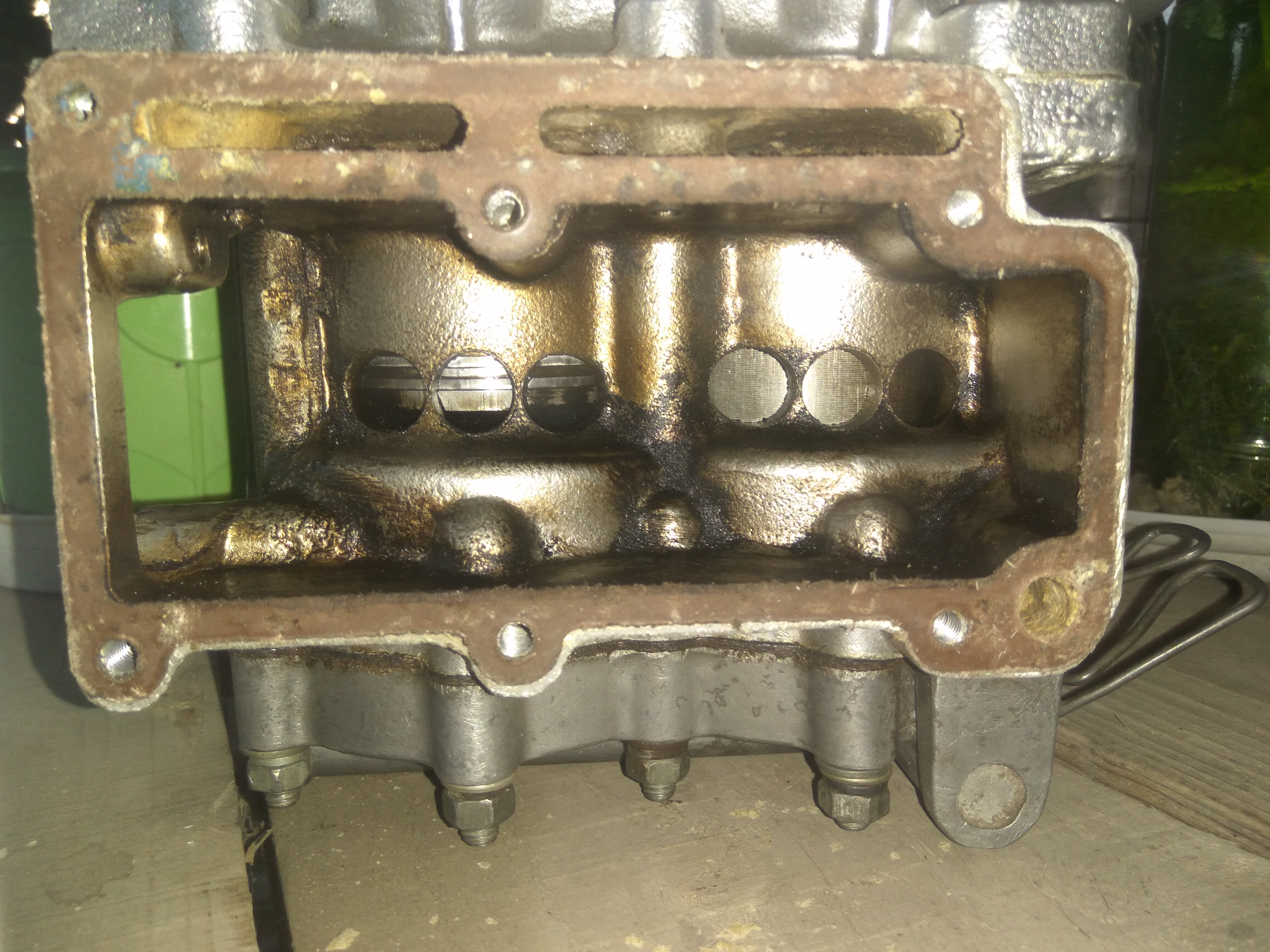

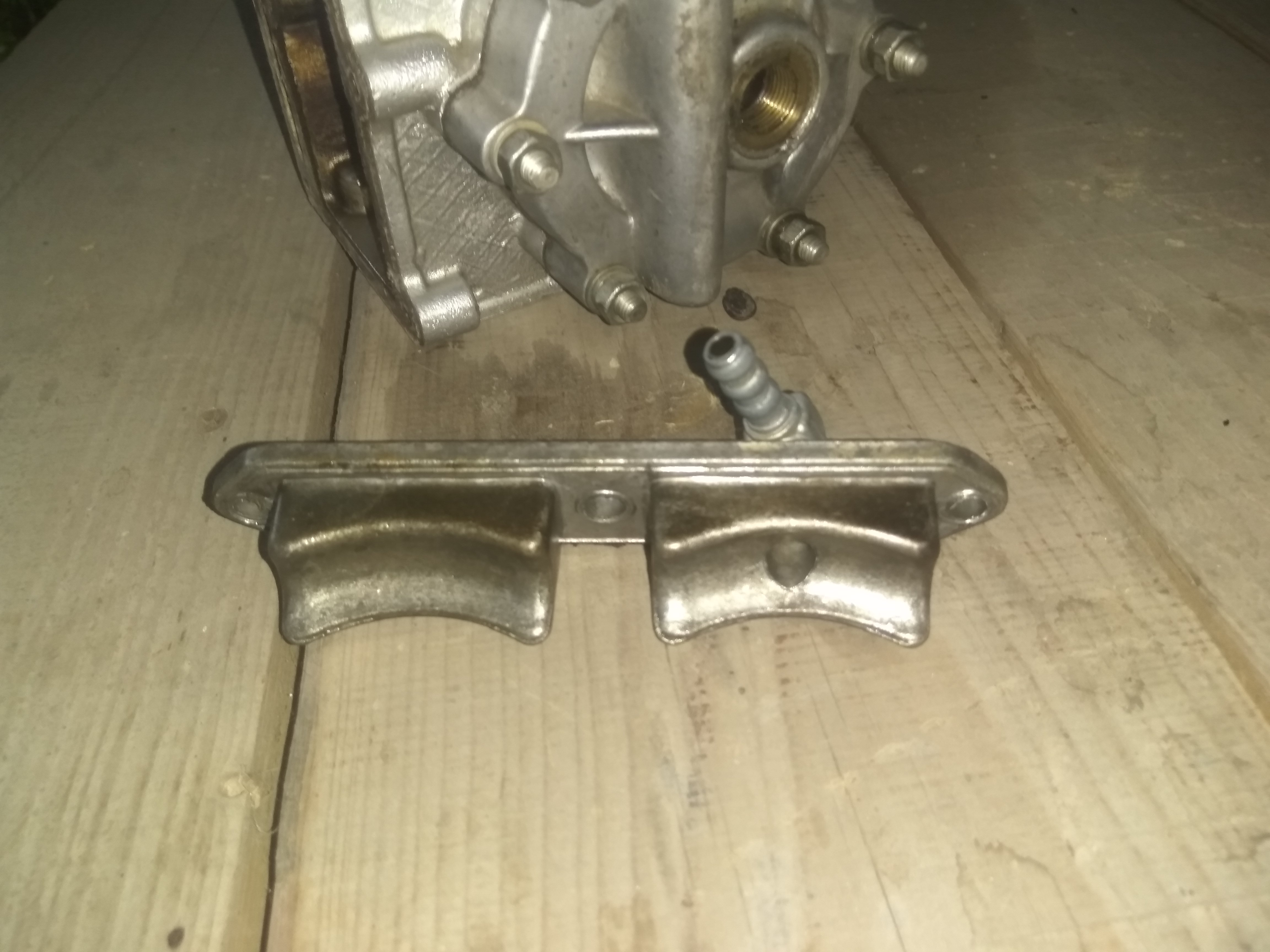

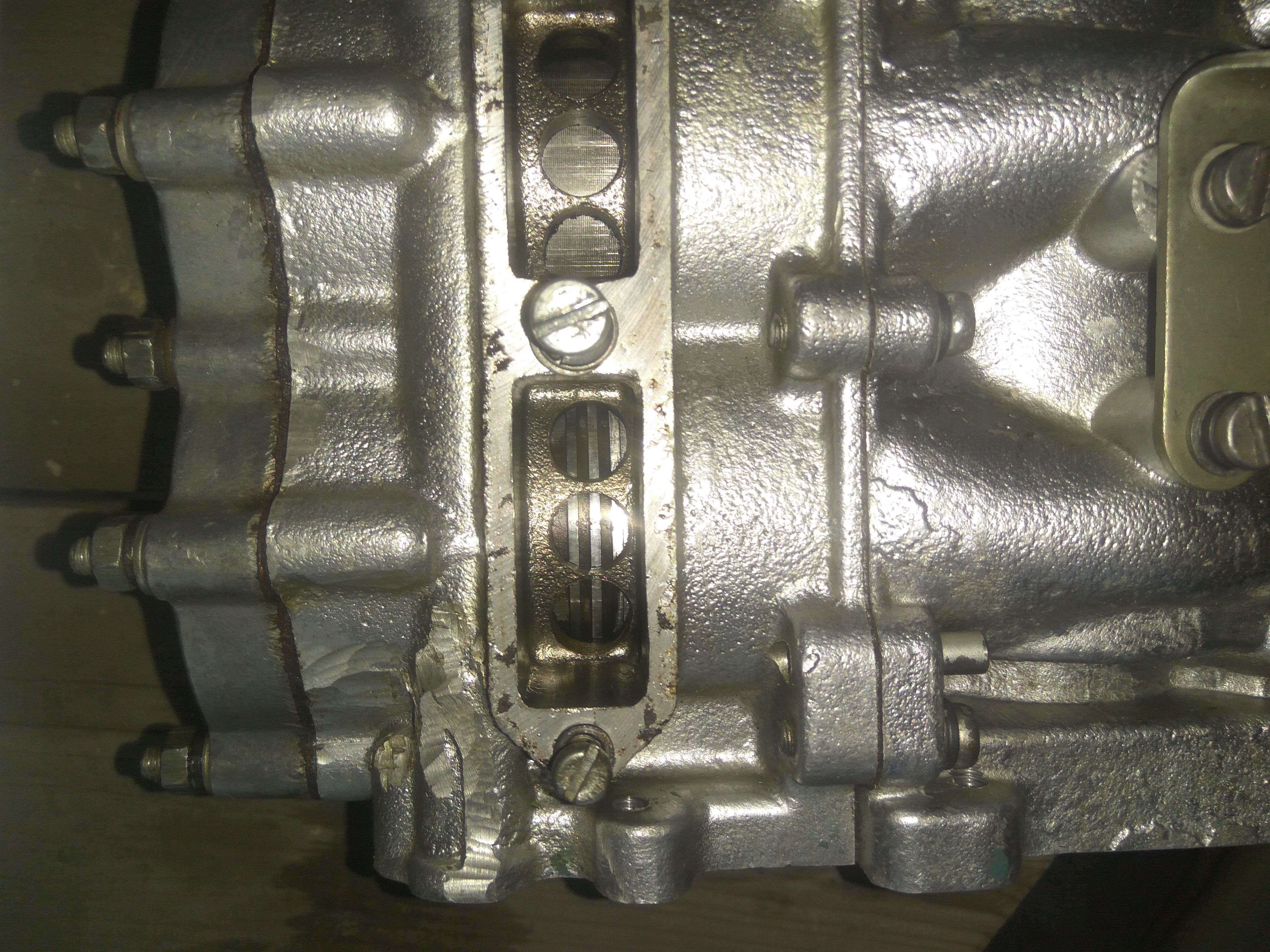

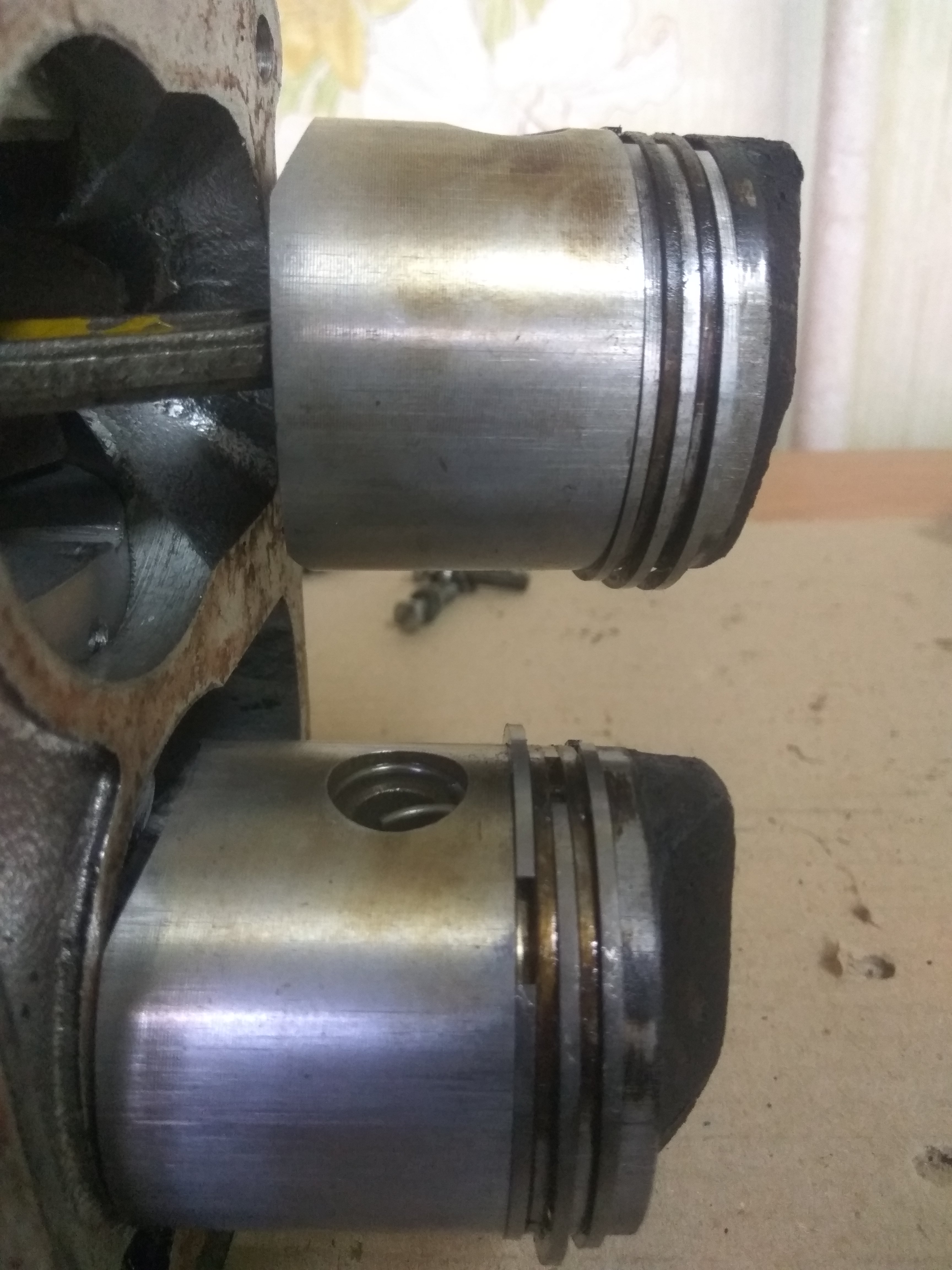

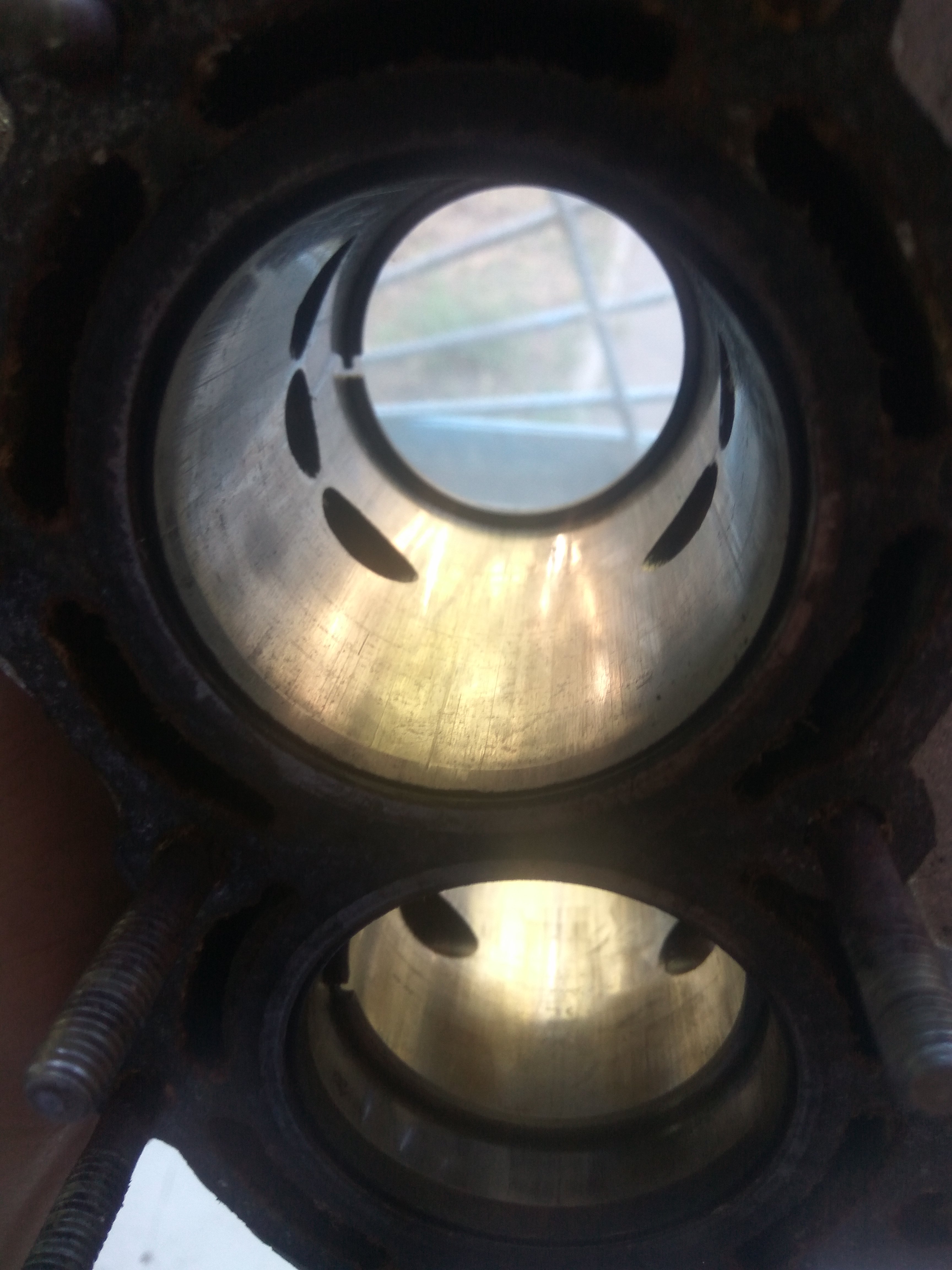

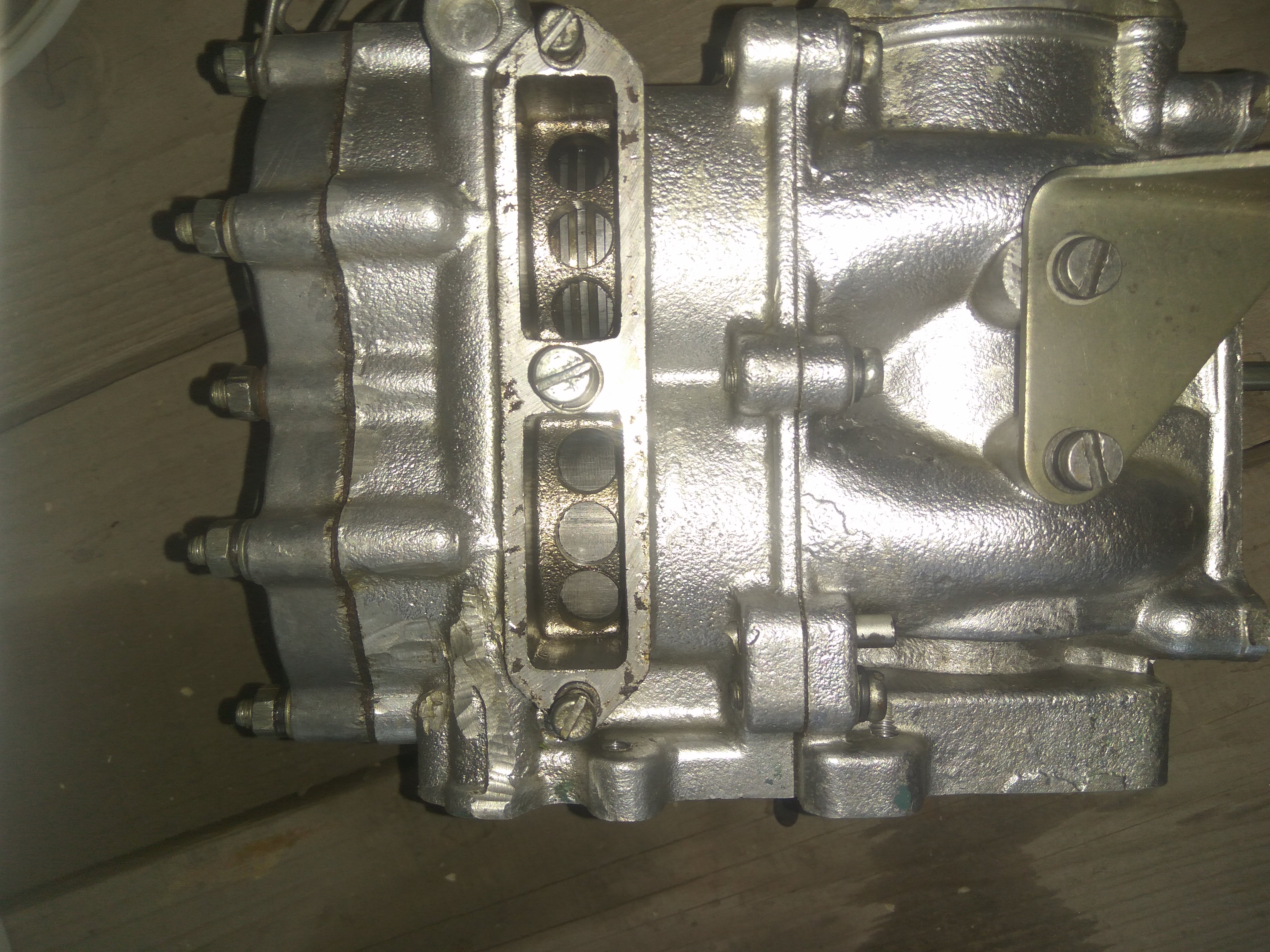

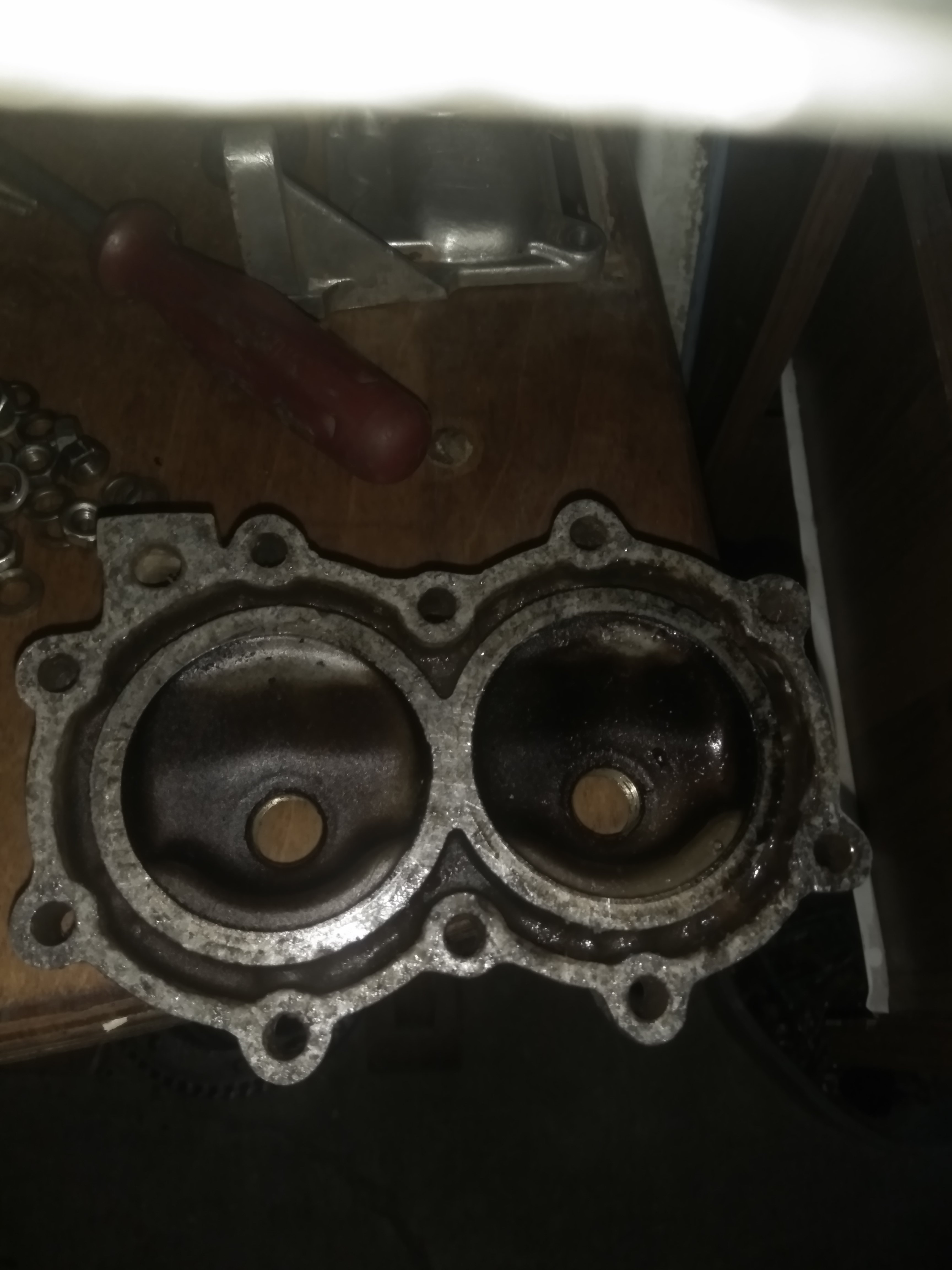

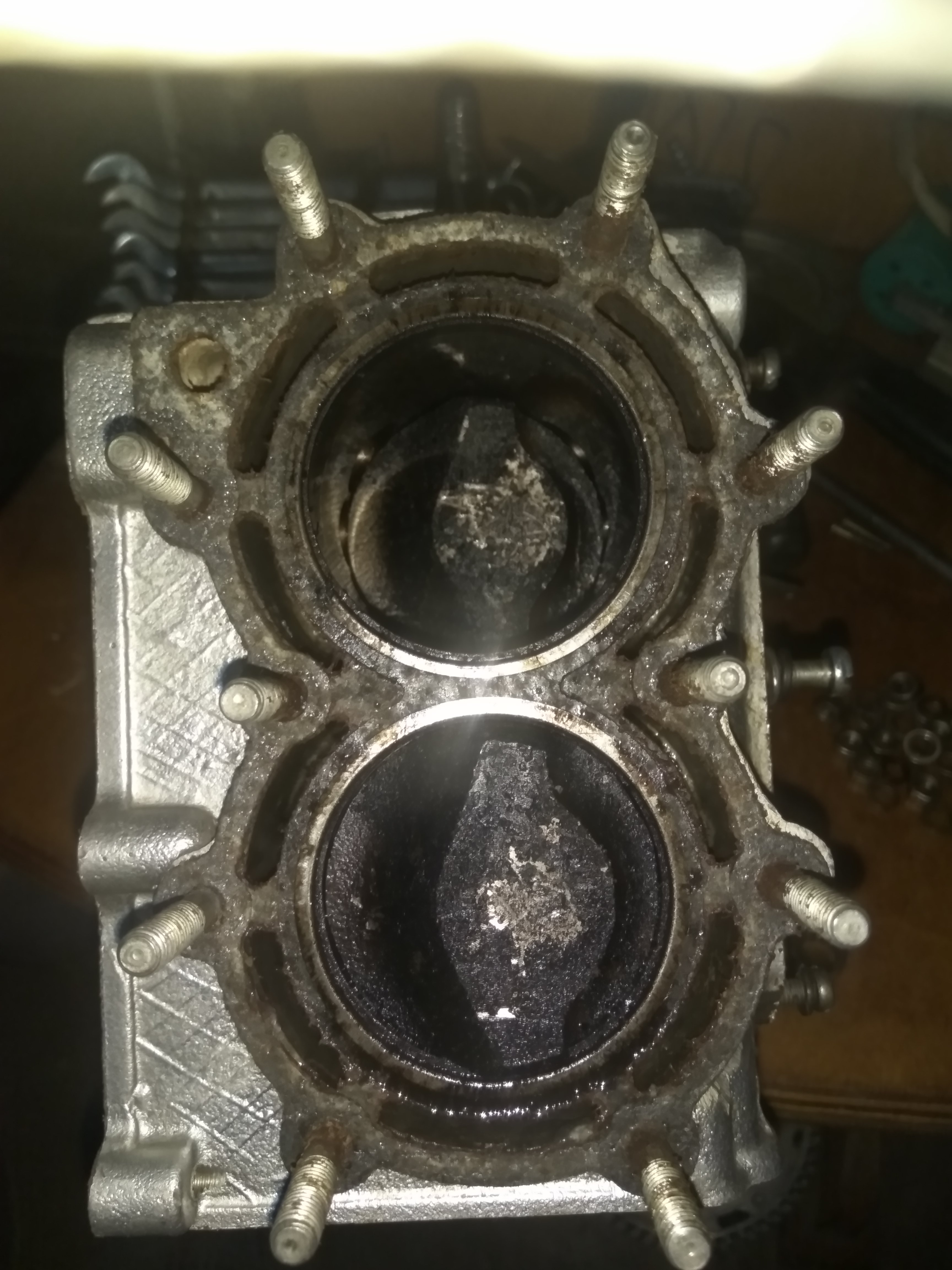

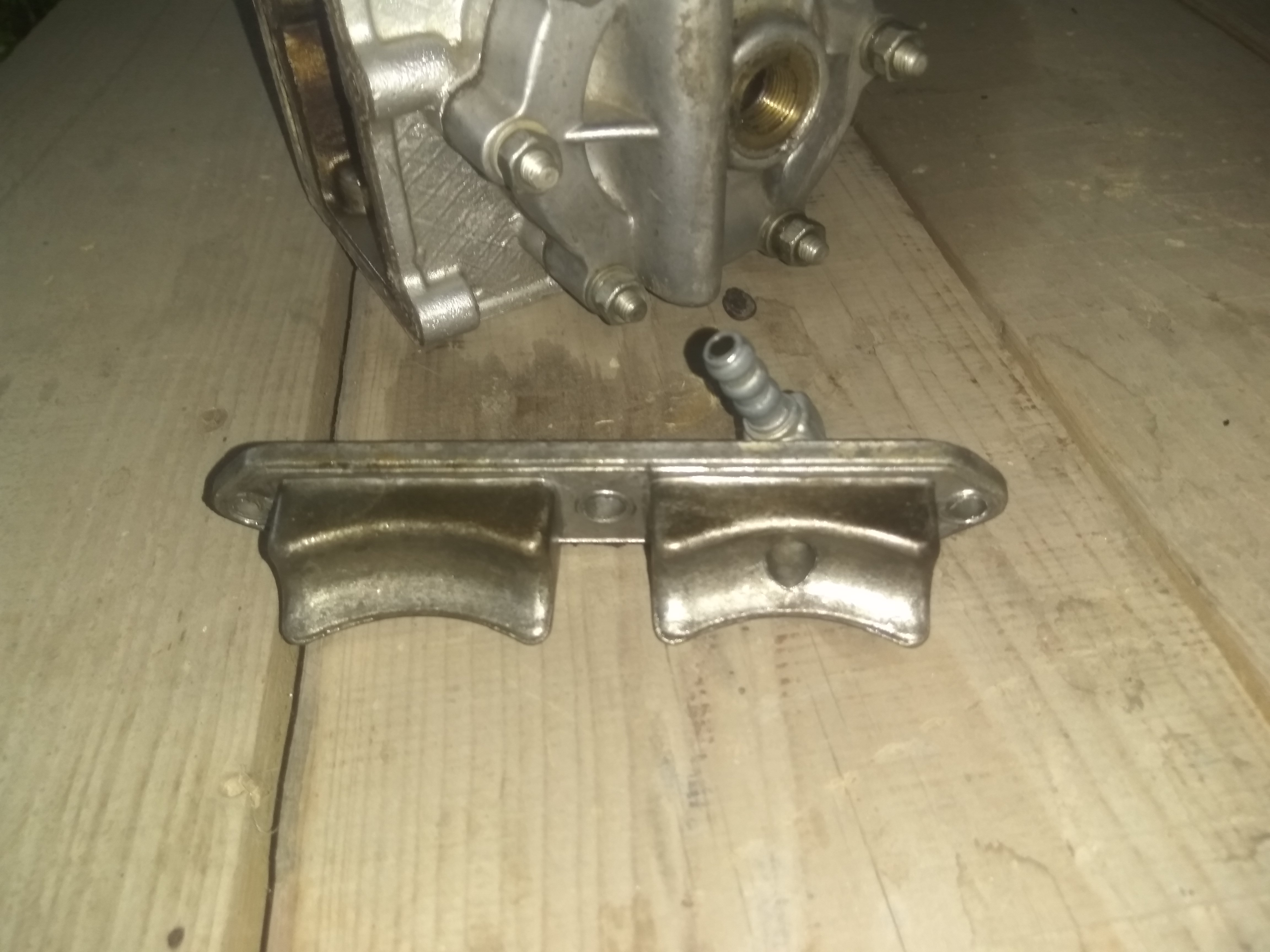

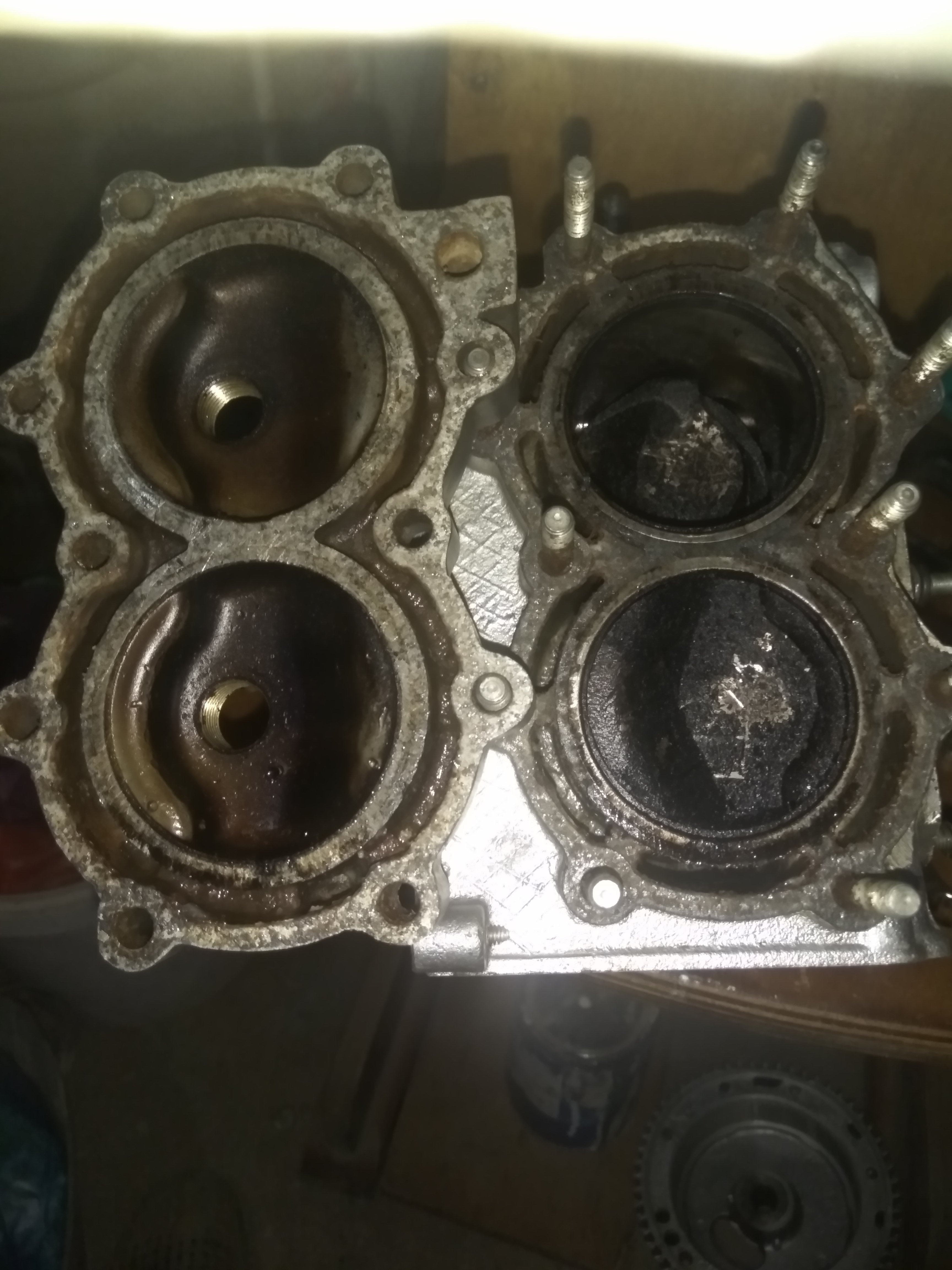

Доброго здоровья, форумчане! Подскажите, спецы. Разобрал двигатель 8м. На фотках, как есть, ничего не мыл не протирал. Похоже прокладка нижнего цилиндра пробита. Головку не притирали никогда. Бока поршней, колечки, без нагара. Компрессия есть. Почему разобрал? Стук поршней. При движении от вмт, при давлении на поршня, стучат оба. Верхний прям громко, до 1 мм.. В головках шатунов иголки. Допуск есть какой? Или делать уже, так делать? Осевого люфта кв нет..Блок ещё не снимал. Выжидаю :D
Цилиндры чистые, без вкраплений и задиров. Такое, что он почти не работал...
Voivano
5 230
2 553
Ачинск
Ракета РЛ-380
Похоже, что ты залез в нормальный мотор. Прокладка не пробита, вообще головку не надо было снимать, если уж есть сомнения в поршневой, то расколол бы мотор. Там увидишь. Если при работе стука не было, то скорее всего все нормально с мотором. У восьмерок пока не встречал поршни с разбитыми отверстиями под палец. Но может действительно, что-то есть в ВГШ в твоем моторе. Если уж начал, то снимай блок, даже если все там нормально, то будешь потом спать спокойно, не мучаясь кошмарами :) Заодно и проверишь зазоры в замках колец. Только если с поршневой нет проблем, сними по одному верхнему кольцу и проверь в цилиндре зазор. Если в допуске то остальные лучше не трогать. По верхним головкам. Попробуй покачать поршни в осевом направлении, может быть едва ощутимый люфт. Но если есть явно выраженный, то придется разбирать, возможно менять пальцы и подшипники, если конечно не разбиты отверстия в бобышках.
Стука при работе на малых, средних, не было, был сильный, кратковременный "звук" :) при сбросе газа с полных оборотов.
Сегодня проверю, как говоришь. Спасибо. Ещё зазор в иглах. А головку снял, шлифануть хочу, на 1мм.

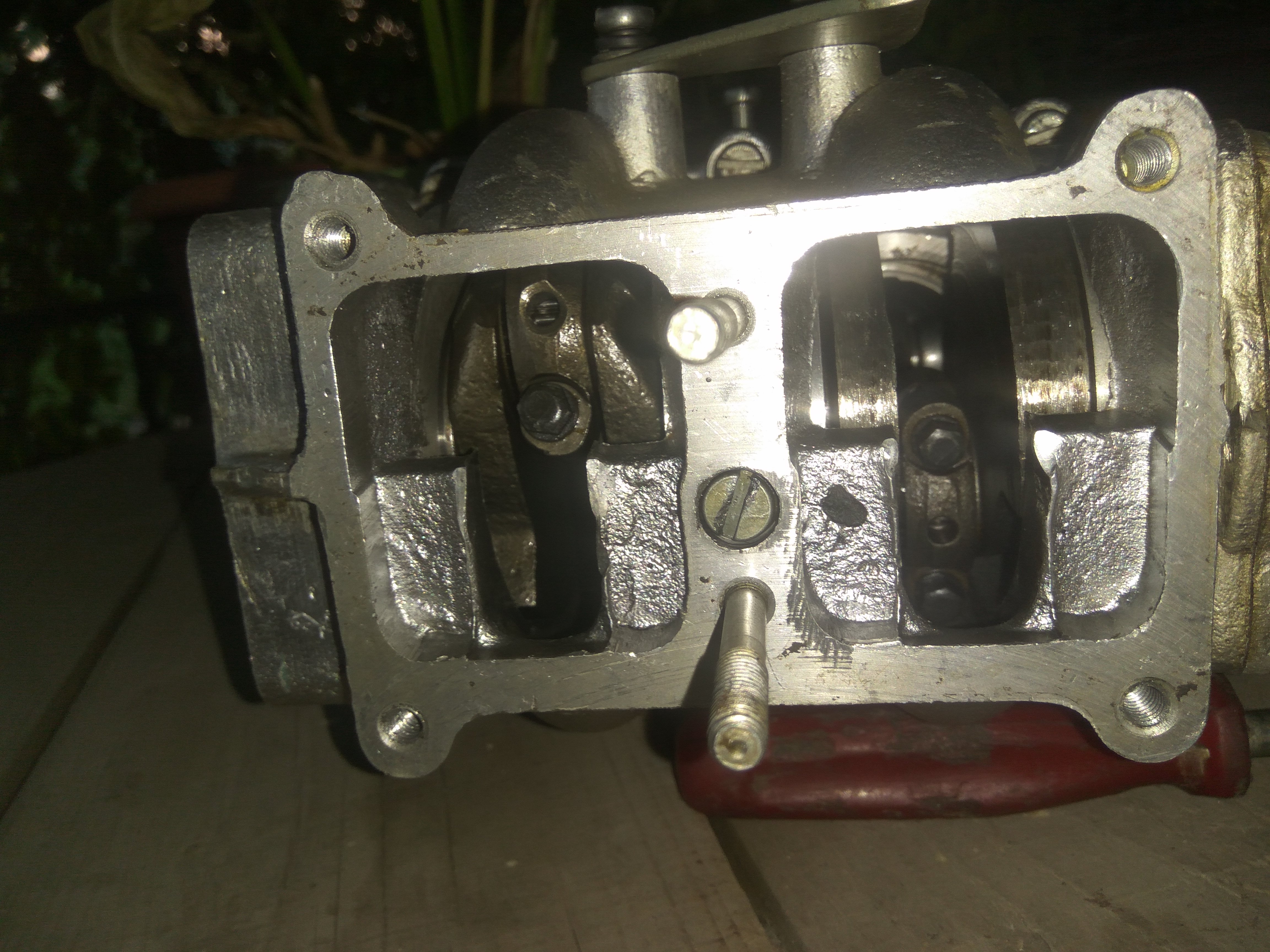

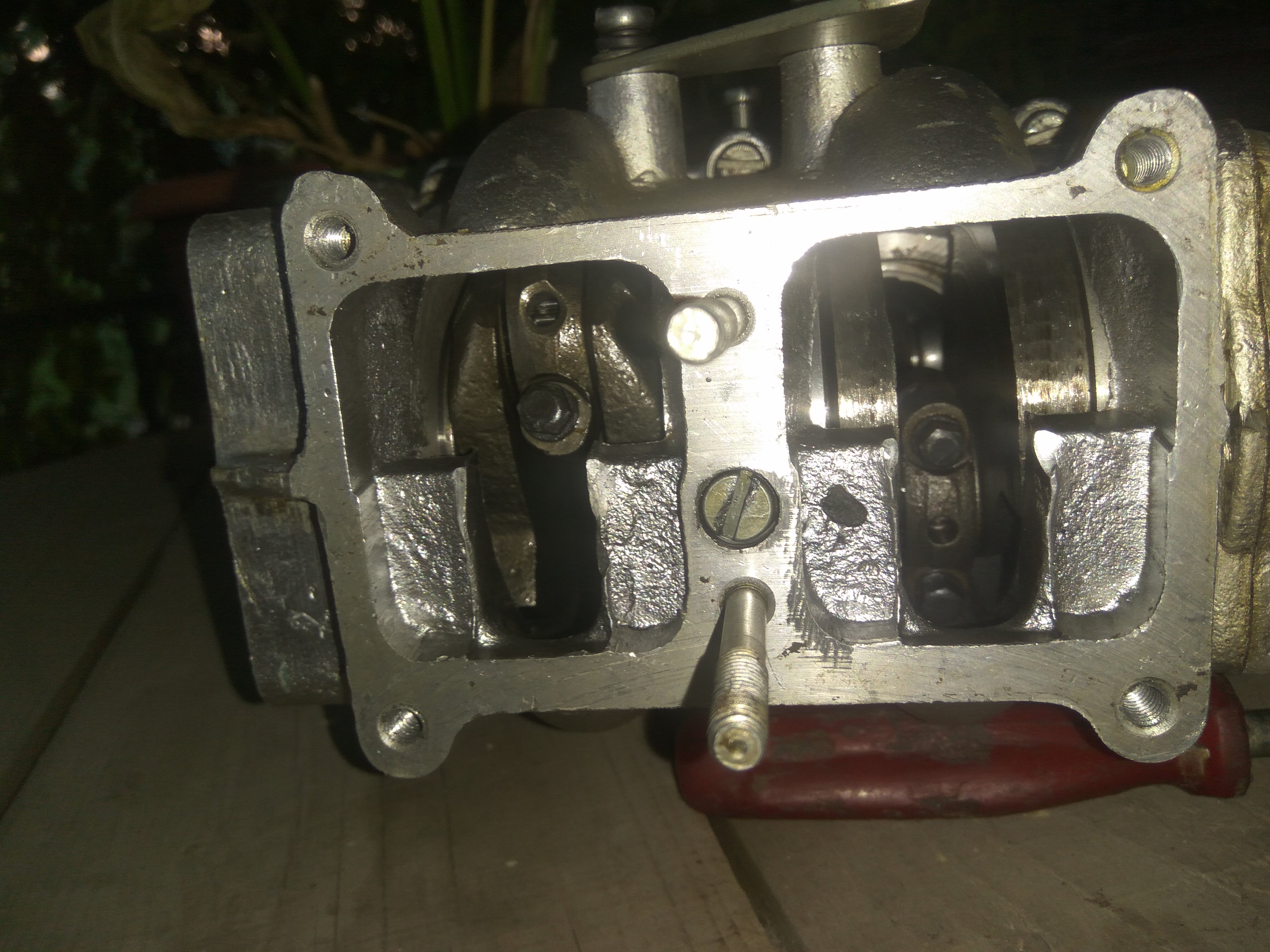

Стук поршней. При движении от вмт, при давлении на поршня, стучат оба. Верхний прям громко, до 1 мм.. В головках шатунов иголки. Допуск есть какой? Или делать уже, так делать? Осевого люфта кв нет..Блок ещё не снимал. Выжидаю :DЦилиндры чистые, без вкраплений и задиров. Такое, что он почти не работал...
+++ Стук пальца во втулке верхней головке шатуна (ВГШ)трудно отличить от стука в НГШ , но для начала поставь поршень в ВМТ , а затем опусти "вниз" на 1-2 мм и тонкой деревянной палочкой толкни в донышко поршня . Результат будет "на глазах" . По поводу иголок в НГШ тоже просто -- берешь сверлышко 1 , 2 мм , то есть 1/2 толщины иголки , и вставляешь между иголками ... Сверлышко не должно входить . Можно и несколько сверлышек с меньшим диаметром вставлять для полноты "картины маслом " . Ну а точный промер , конечно, микрометром и нутромером после разборки . Отпишись по результатам .
P.S. И не торопись с полной разборкой , кто бы что тут не советовал ... Это "радости" двигателю не дает -- законы механики не обманешь . ИМХО , при необходимости , поменять втулку шатуна и иголки в НГШ .. ФСЕ !!! И при правильном масле и пропорции с бензином ресурса хватит надолго . Удачи тебе !

Спасибо :) Вышел сейчас воздуху в огород дохнуть, заодно и осевой люфт поршней проверил, как Володя советовал. Стучат, не хорошие, по стенкам... И здорово стучат.. Буду блок снимать. Дальше посмотрим.

Ну насколько можно определить по фото, то НГШ у тебя проблем не должно быть. Выше сказали как проверить износ комплекса без разборки. Если ты не снимал блок, то осевой люфт, вызванный износом в вертикальной плоскости (если поршни поствить головками вверх), проверить невозможно. Лично я поступил бы, скорее всего так: снял бы блок, проверил зазоры между роликами в НГШ, если нормальные, залил бы керосином нижний сальник на ночь, если все нормально, то шатуны снимать не стал бы и коленвал выпрессовывать тоже. Хотя, эта работа тоже не особо сложная, и возможно на нижней шейке коленвала имеются раковины, которые пришлось бы зашлифовывать. Это конечно, если мотор собирал бы для себя. Если клиенту, то полная разборка и дефектовка, без вариантов.
Вот так бы и хотелось поступить :D
Делаю для себя. И снимать шатуны с коленвалом полное не камильфо. Чуйство у меня....собрать назад по феншую не получится..:hahaha:

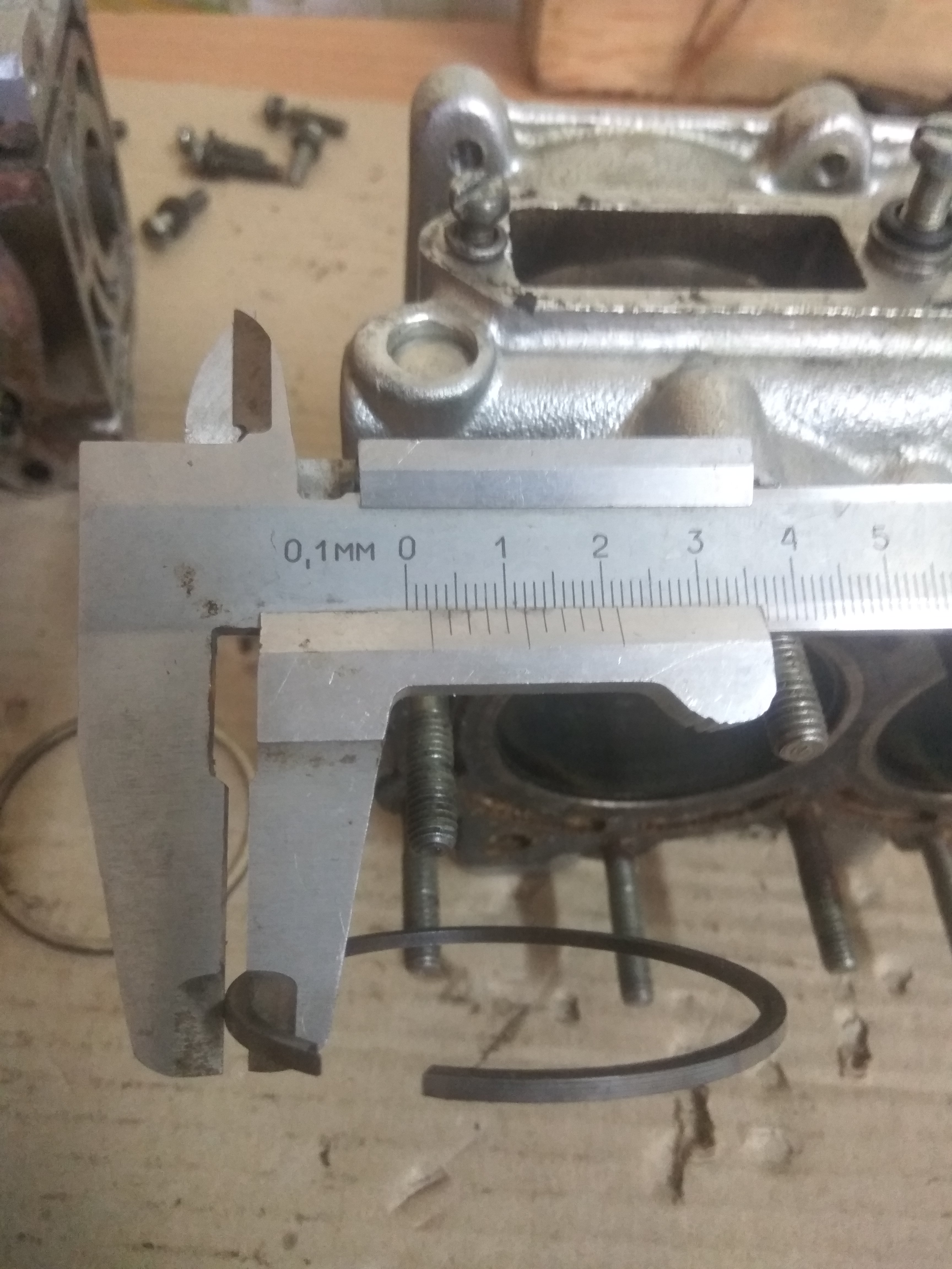

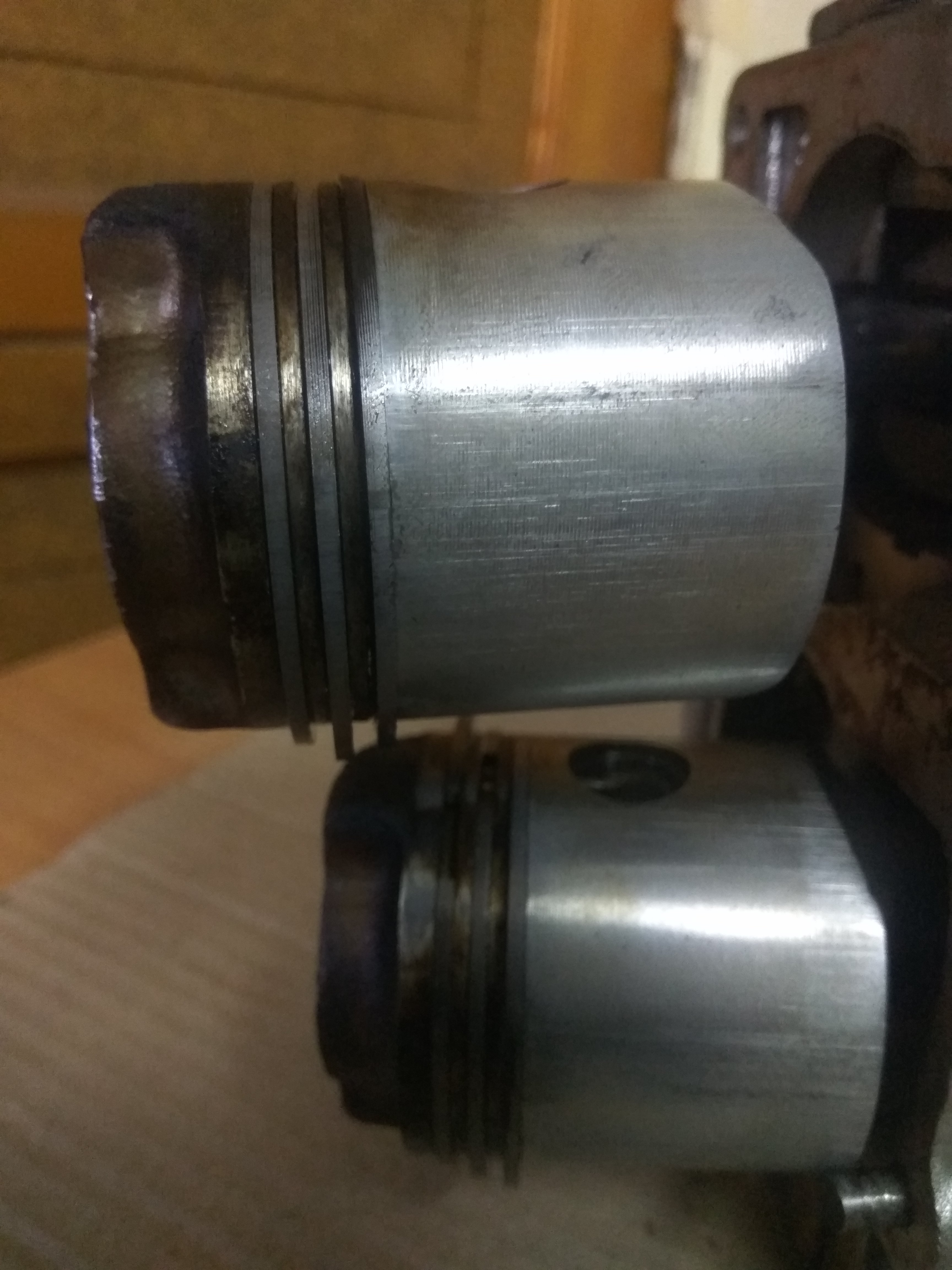

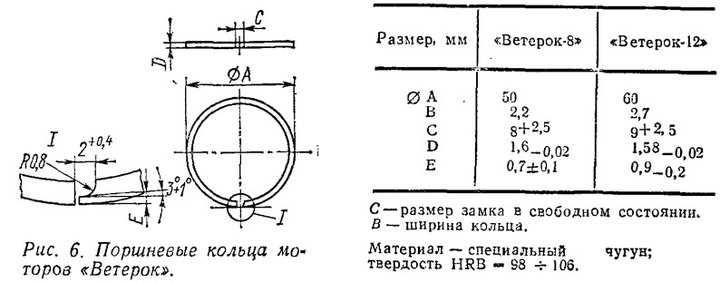

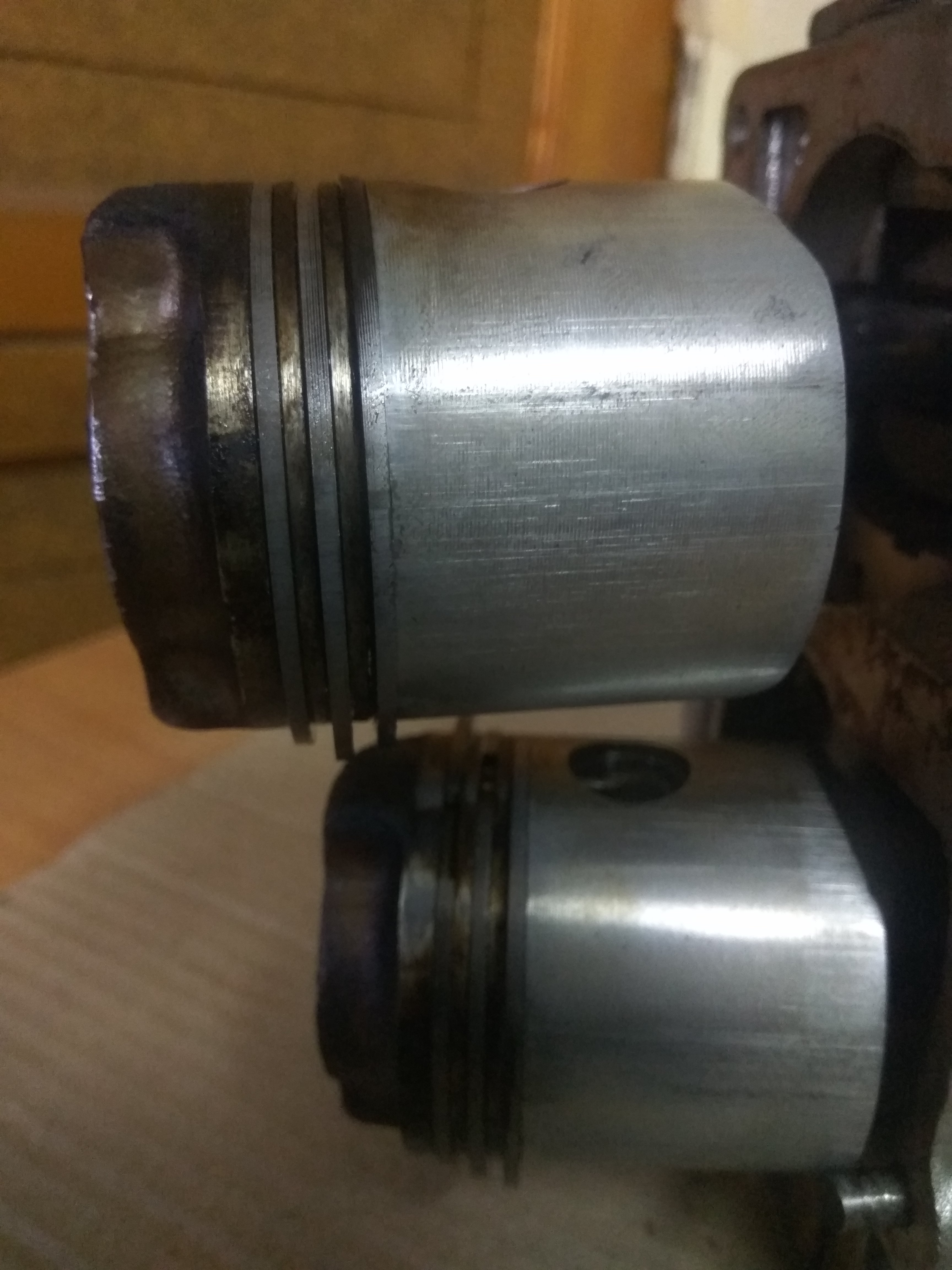

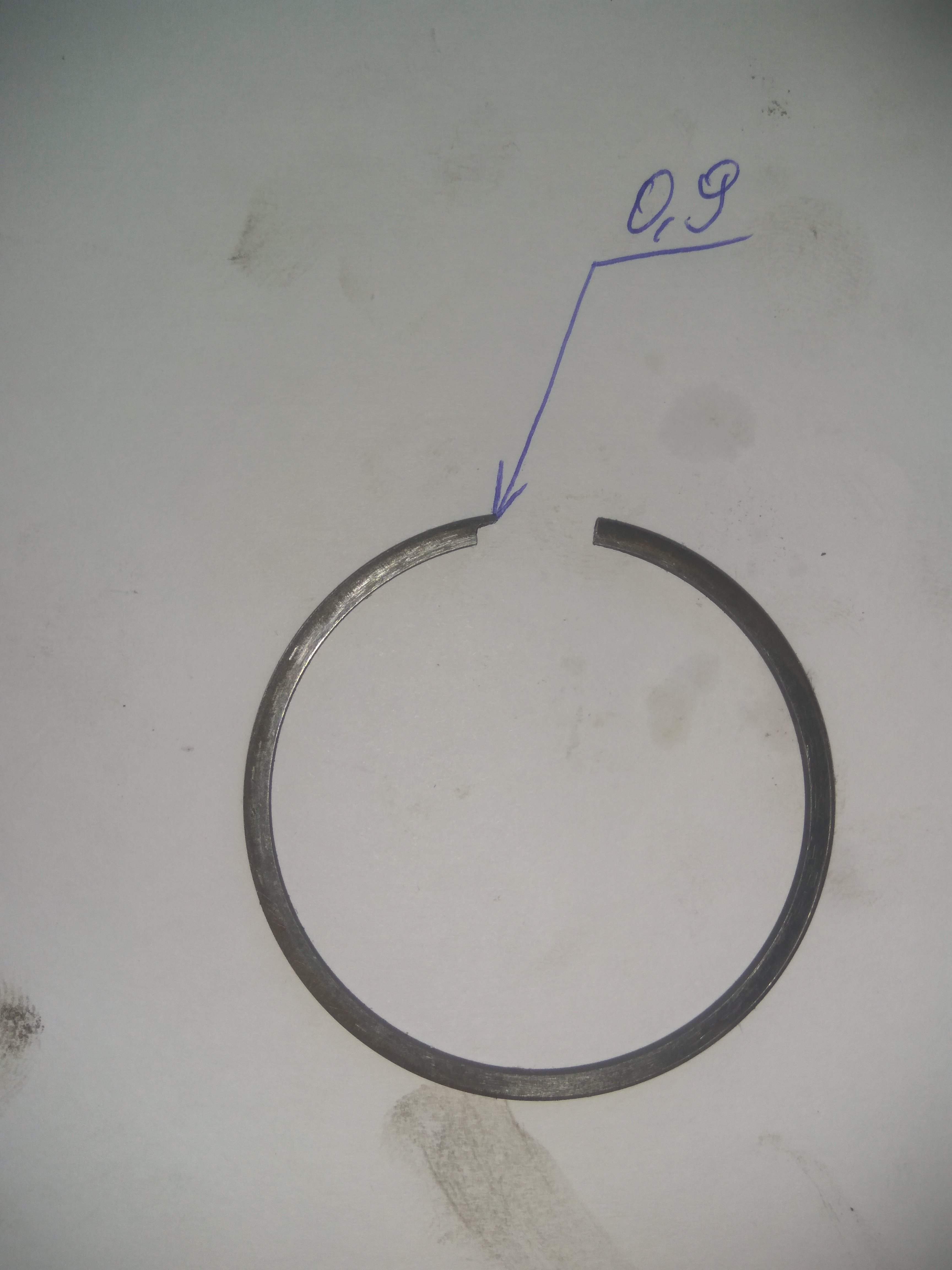

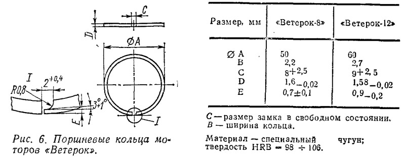

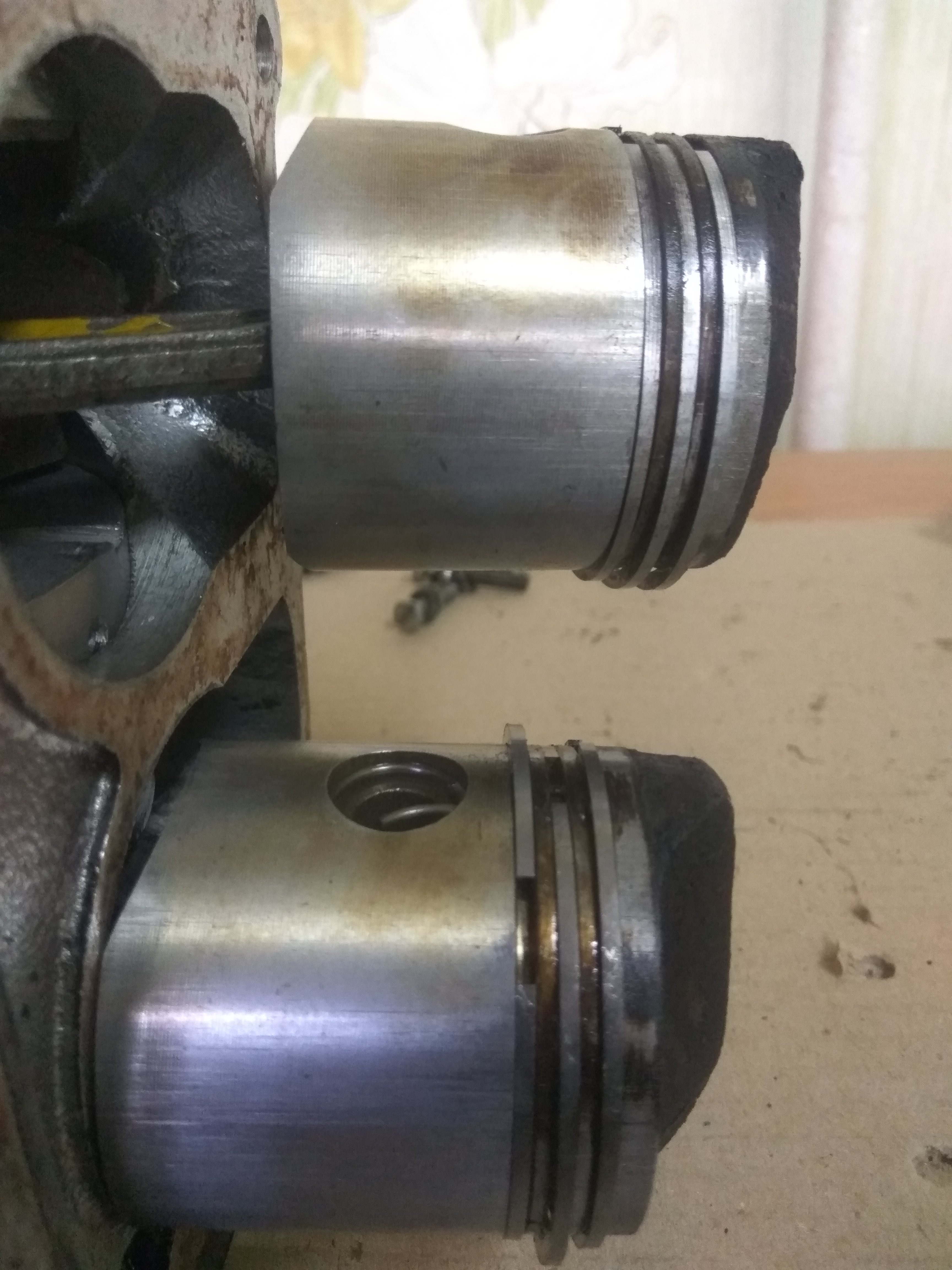

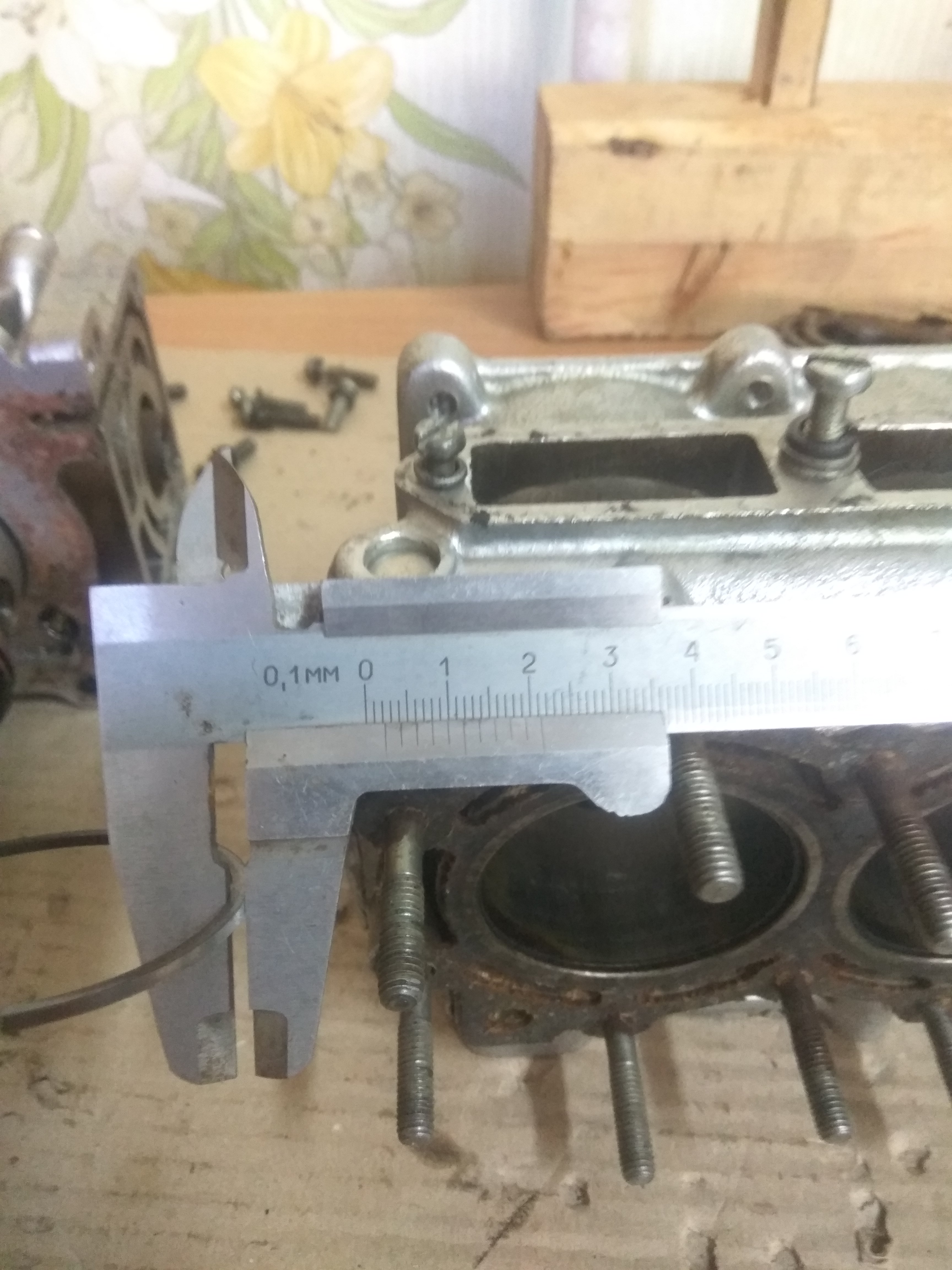

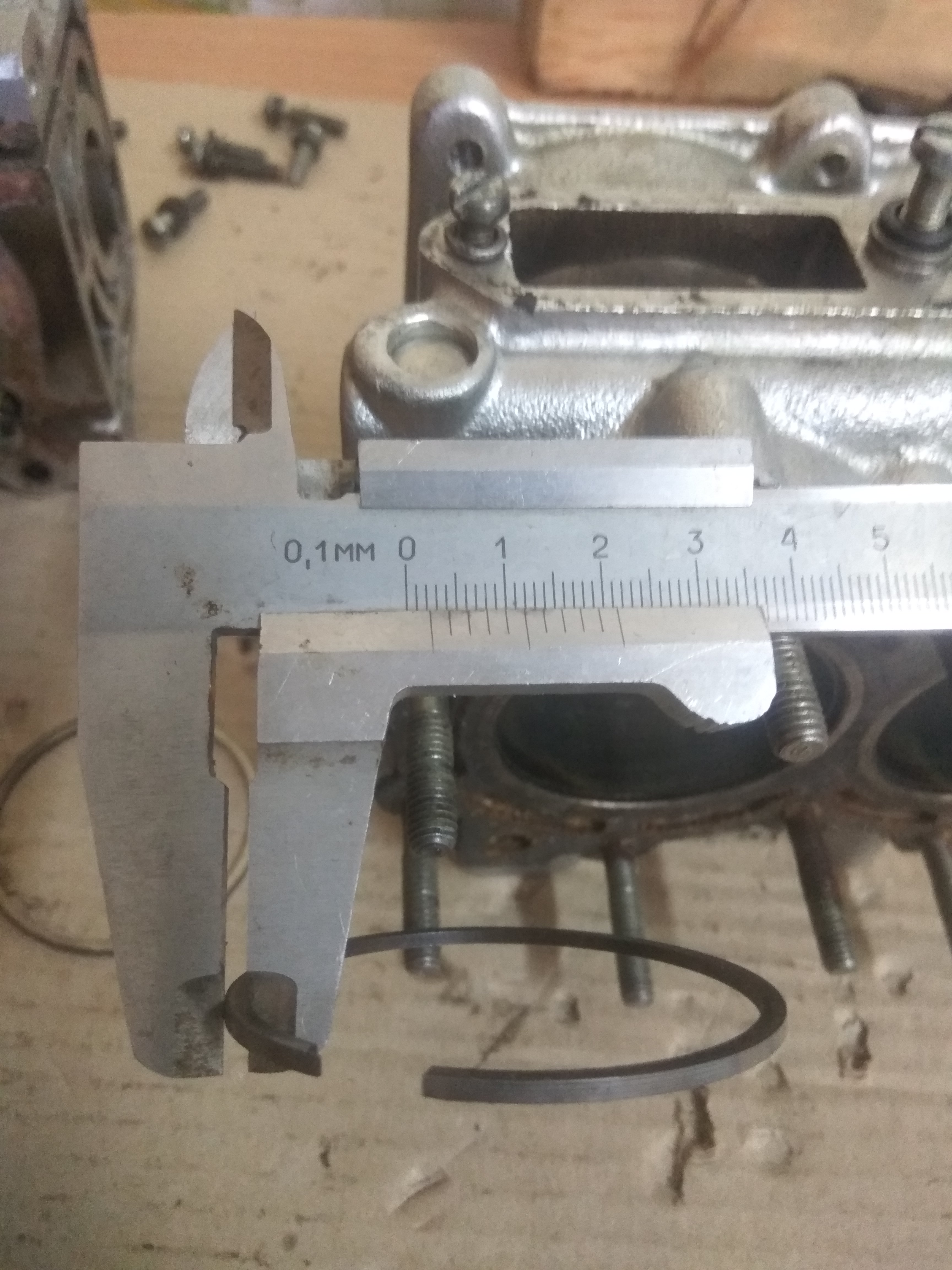

Снял верхние кольца поршня.
Нижний цилиндр - низ 0.85, верх 0.7

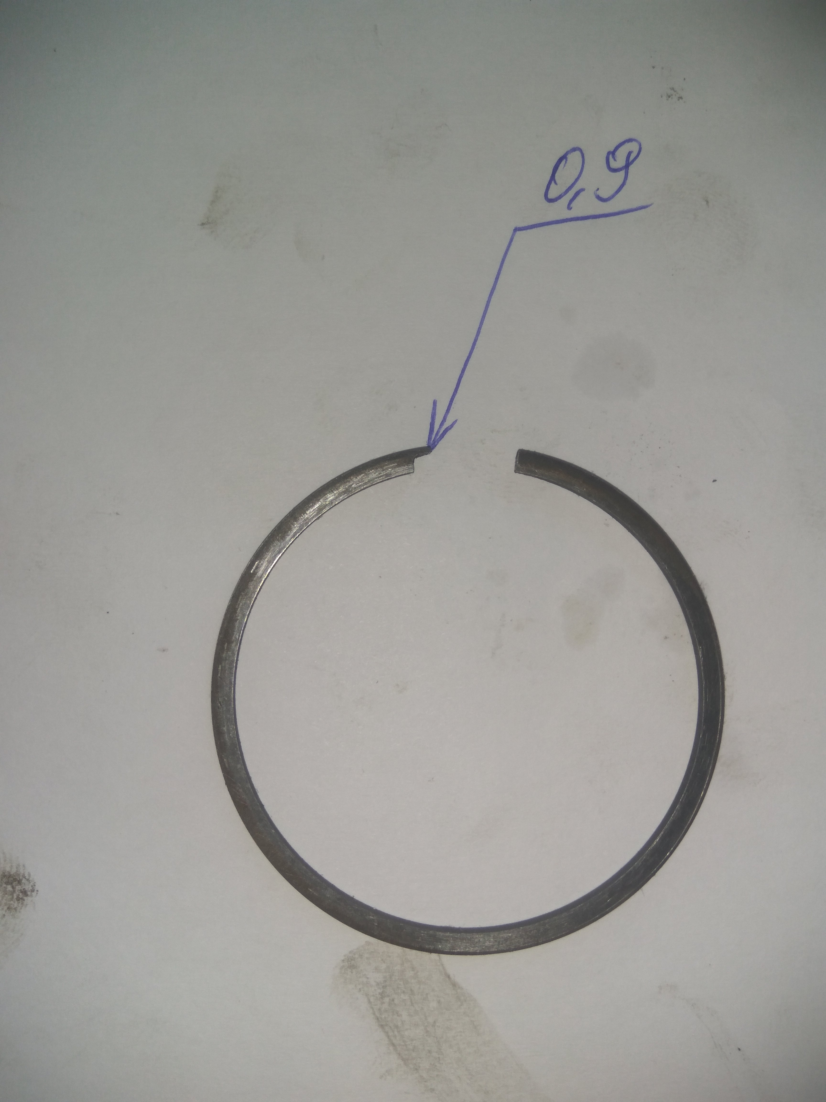

Верхний цилиндр - низ 0.75, верх 0.3. Это зазор колец. Толщина колец на фото. Эллипса, судя по кольцам в цилиндре, нет. Пальцы не болтаются. Сверло 1мм в нгш меж иголок не пролазит. Это что, стучат поршень о стенки цилиндра?
zavetmik 65
18.07.2018
100
Азов
Мурена
Ветерок 8, 8м.
Такое, что он сейчас отломится.. На втором кольце 1мм.

Ща гуру конечно вердикт вынесут, но по моему нормальная поршневая, при нагреве поршня прижмутся к цилиндру.
Шатун так и должен ходить как на видео. Не должно быть люфта при перемещении шатуна в горизонтальной плоскости(в рабочем положении мотора), ни в НГШ ни ВГШ, не забывай что там еще и тепловые зазоры. Кольца старого образца вроде, на новых два замка, у тебя один, понятное дело старые лучше.

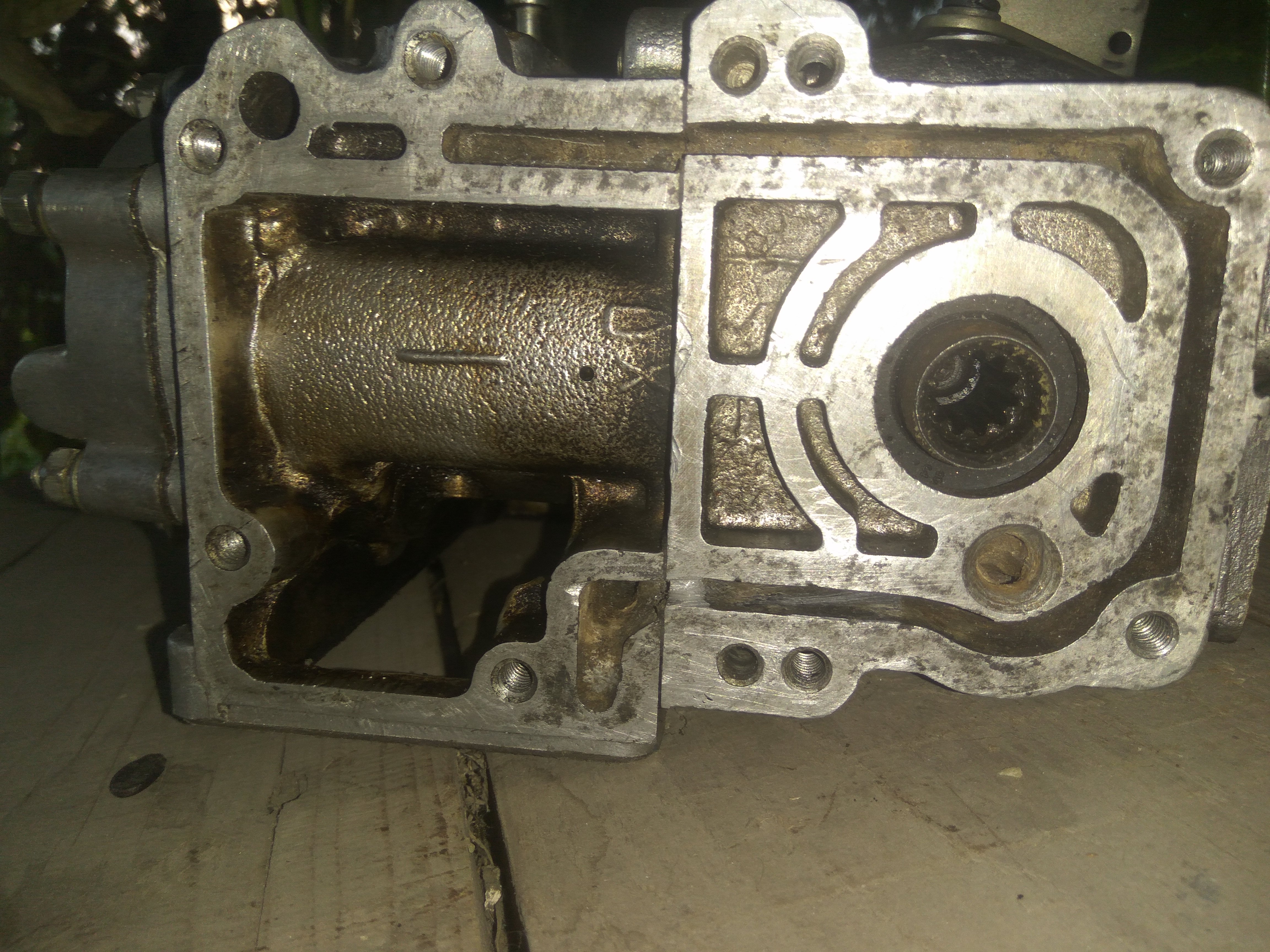

Блин, может я зря его разобрал? :hahaha:
А мог лязгать при сбросе газа торсион вертикальный? Фото шлицевой я выкладывал..
Ладно, подождем вердикта..

Почему зря, отмыть поршня, канавки для колец, покрыть мс-2000. ЗАодно глянуть подшипники в ВГШ. Но лично я бы не делал ничего - кроме раскоксовки.
Я бы не стал точить головку, убедился на собственном опыте херня все это, баловство.
Прокладка между головкой и блоком должна быть асбестовой с металлическими кольцами, сейчас в магазинах пытаются втюхать паронитовые.
Я уже писал, повторюсь, нормальные мотор. Удели внимание "ноге".

Притереть головку, да и все. Прокладка стоит паронитовая. Приклеилась к блоку. На вид, как новая. Такое ощущение, что мотор откапиталенный. Или он почти не работал. Канавки под кольца чистые. Полностью в них проваливаются.

Головку просто шлифани на новом круге или на плите с наждачкой, снимать 1 мм... во первых неразумно, во-вторых - бесполезно. Приращения мощности может и получишь с гулькин нос, а на счет возможных проблем, тебе Евгений объяснит. И вообще, собирай, как было собрано на заводе. Никаких наклепок, дополнительных дырок, уплотнений, шлифовок окон, не делай. Как сказал выше, может чего-то и получишь, в пределах погрешности измерений, а проблем можешь хапнуть в дальнейшем. Конечно, сопрягаемые плоскости можно немного подравнять шлифовкой, не более того. Если будешь рыбачить троллингом, то читай темы про термостат и клапанную перегородку. Если нет, то мотор в стоковом варианте надежен и самодостаточен.
