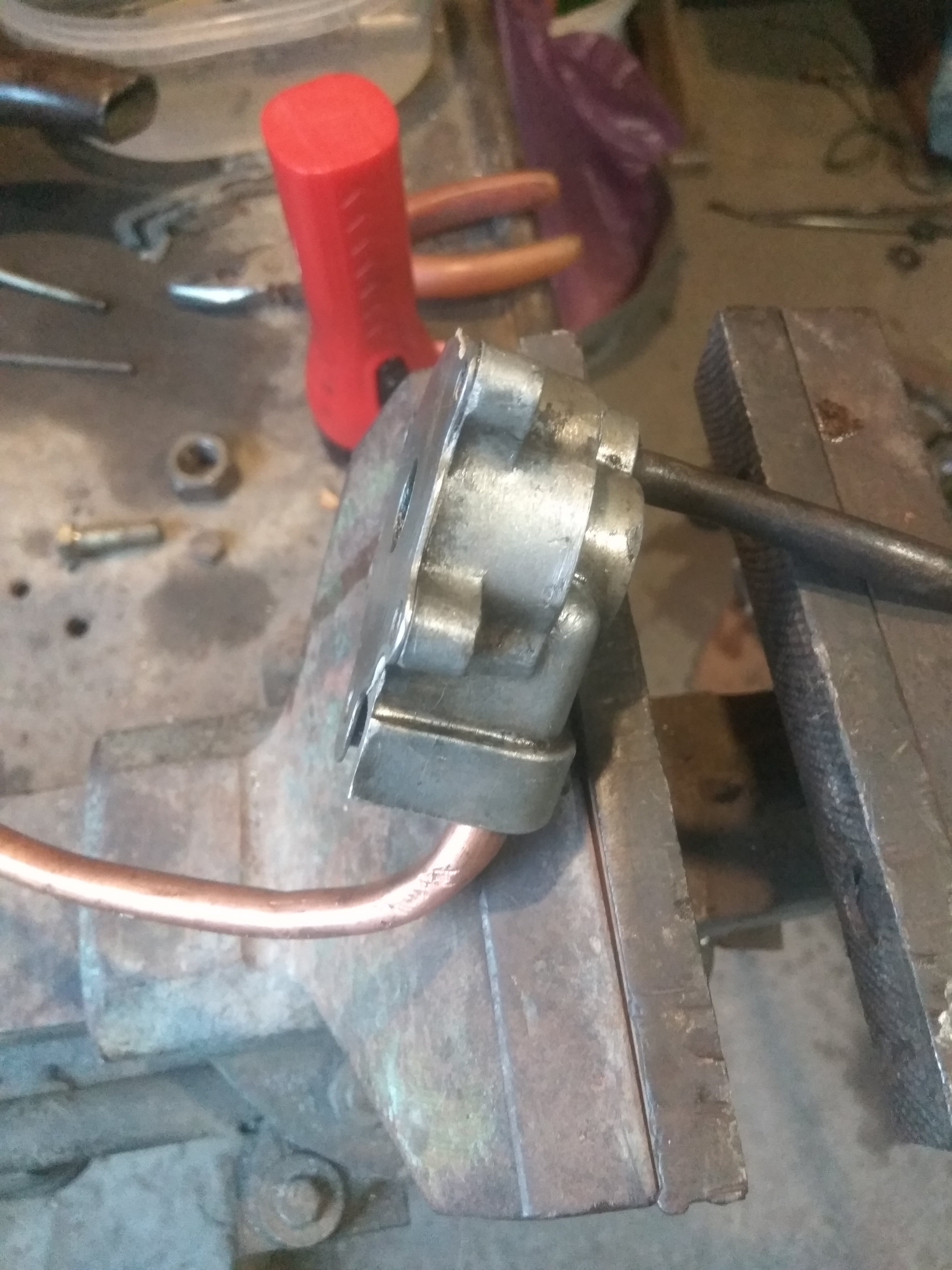

Из паронита сам вырежи. Только пробойники найди под болты.
Та будем резать, деваться то некуда. У нас магазин есть, Крепеж называется. Чего там только нет... для ремонта техники и прочего. Говорят, сальники, втулки, уплотнения резиновые на заказ делают. Чертеж ток давай..

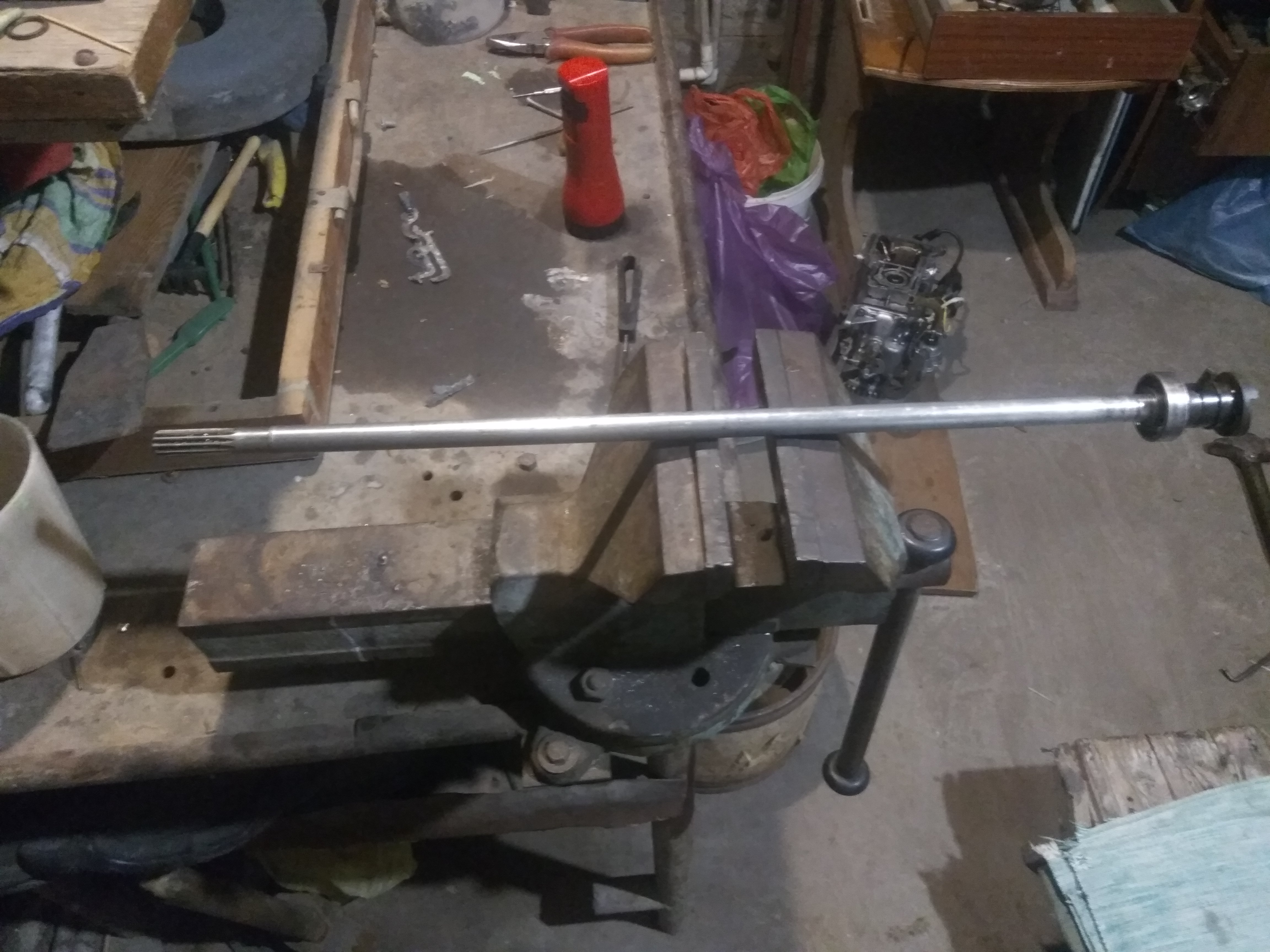

Читаю Сашка.. Получается, слишком натянут подшипник вала вертикального. Поэтому туго крутится. Отпускается лёгким ударом молотка в торец....вала, естессно. :hahaha: Чет не помогло...Только вскрытие.

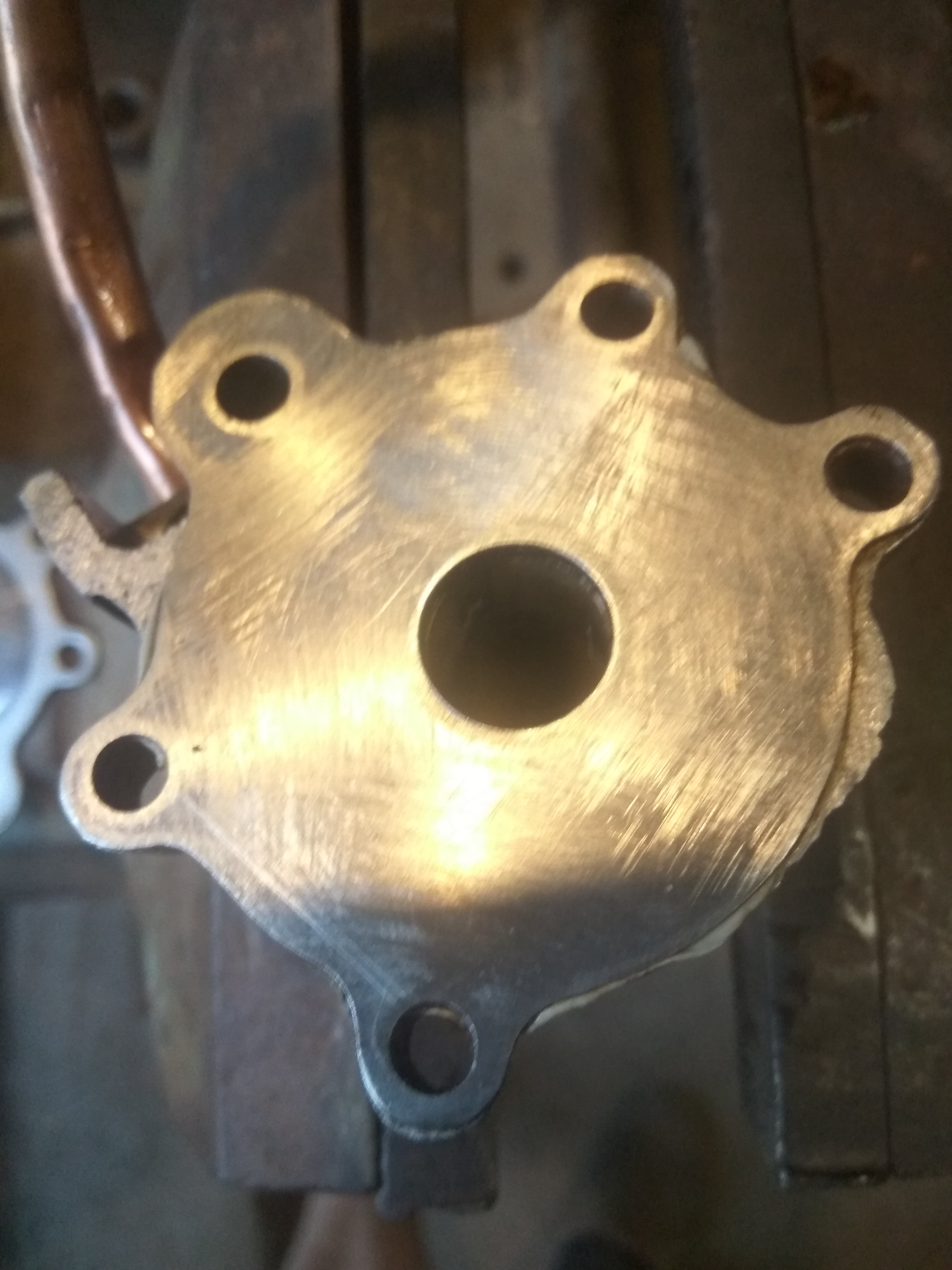

Крыльчатка не зажата ?
Ещё не вскрывал. Завтра. А ,скорее всего, зажата. Ибо, я ещё в начале темы писал, был слышен характерный звук, рыпение резины по металлу.

Автор: Сашок 33 (---.annoyer.volia.net)
Дата: 18-04-10 07:50

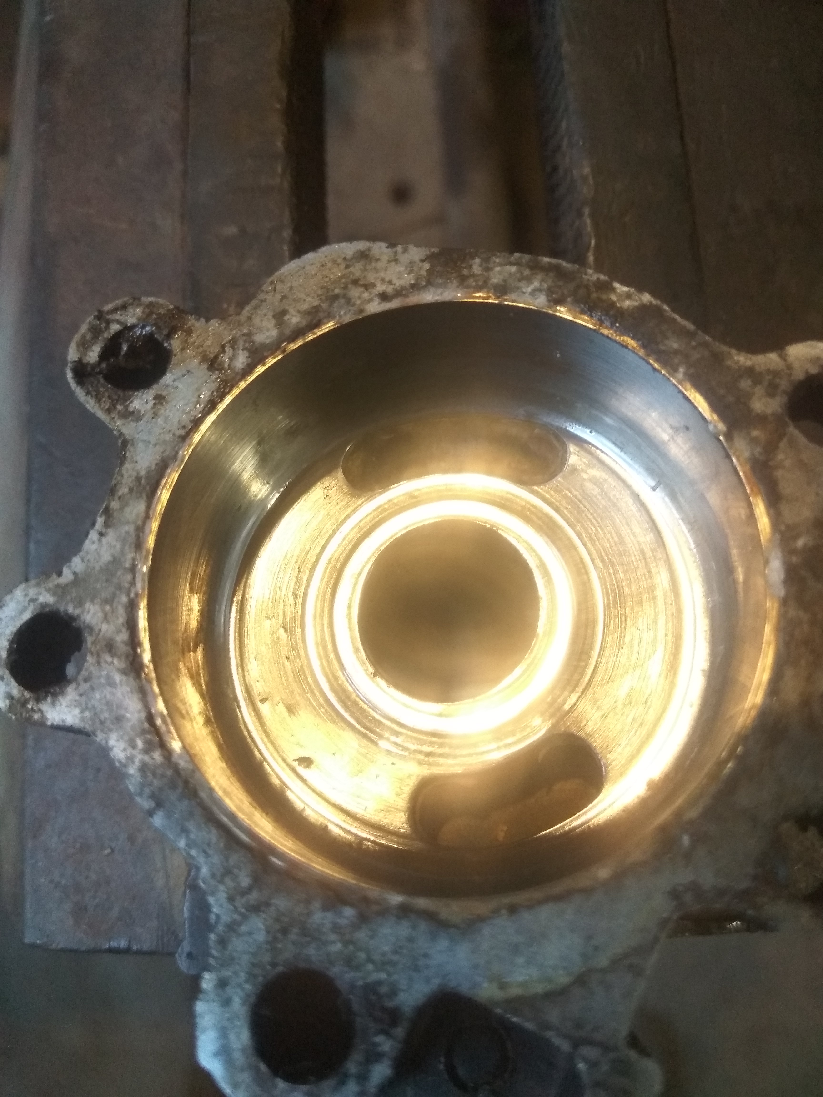

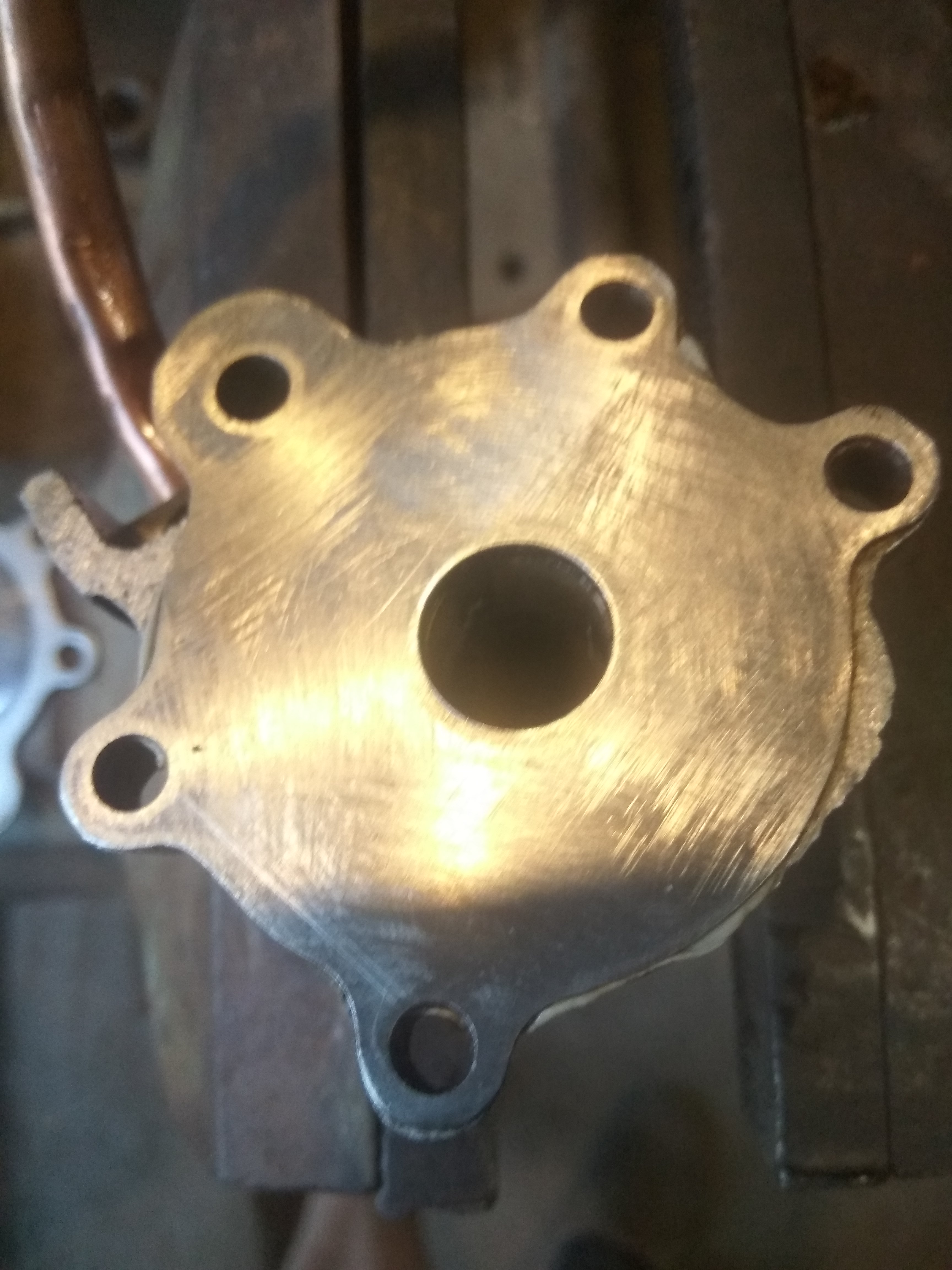

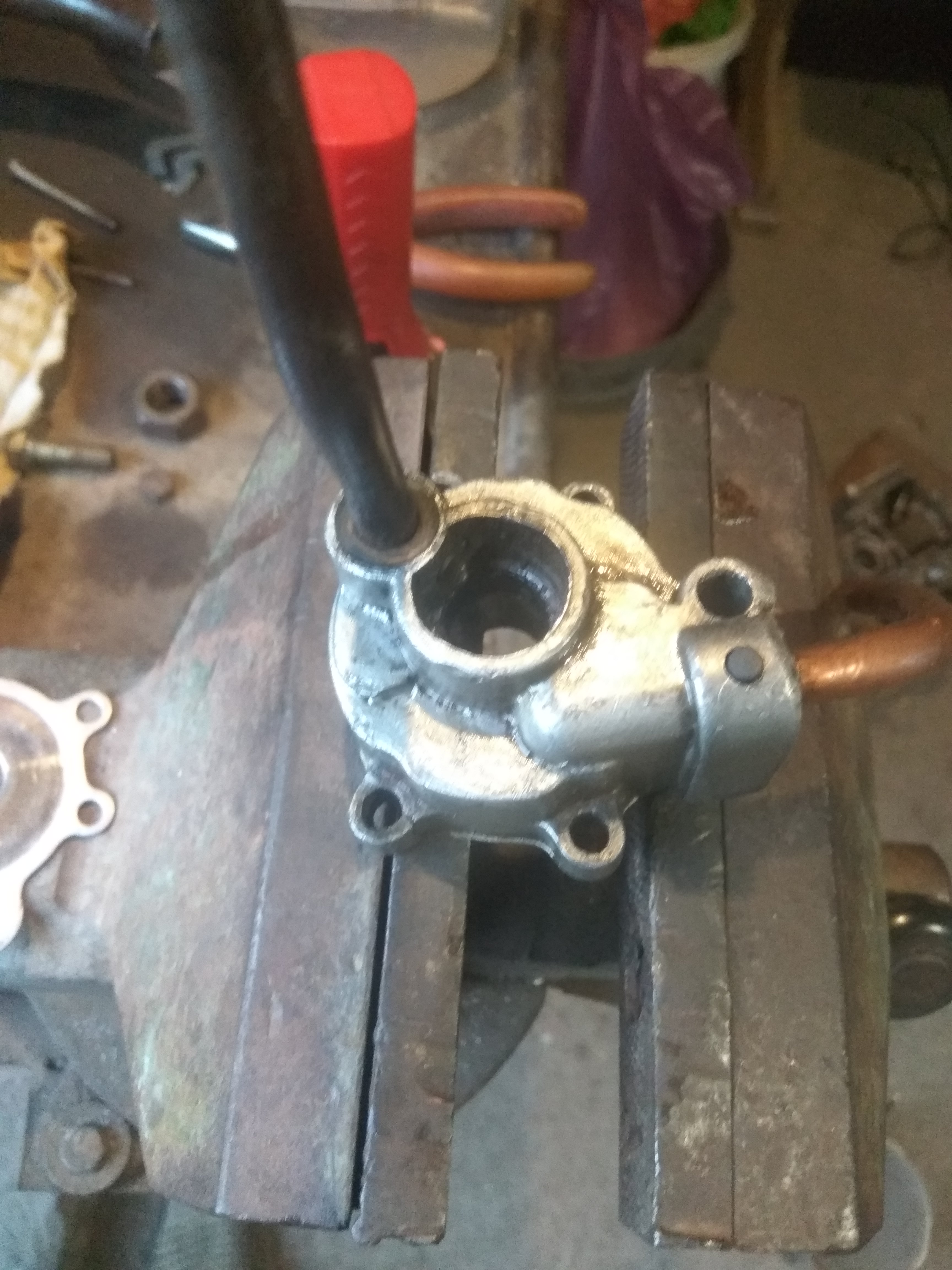

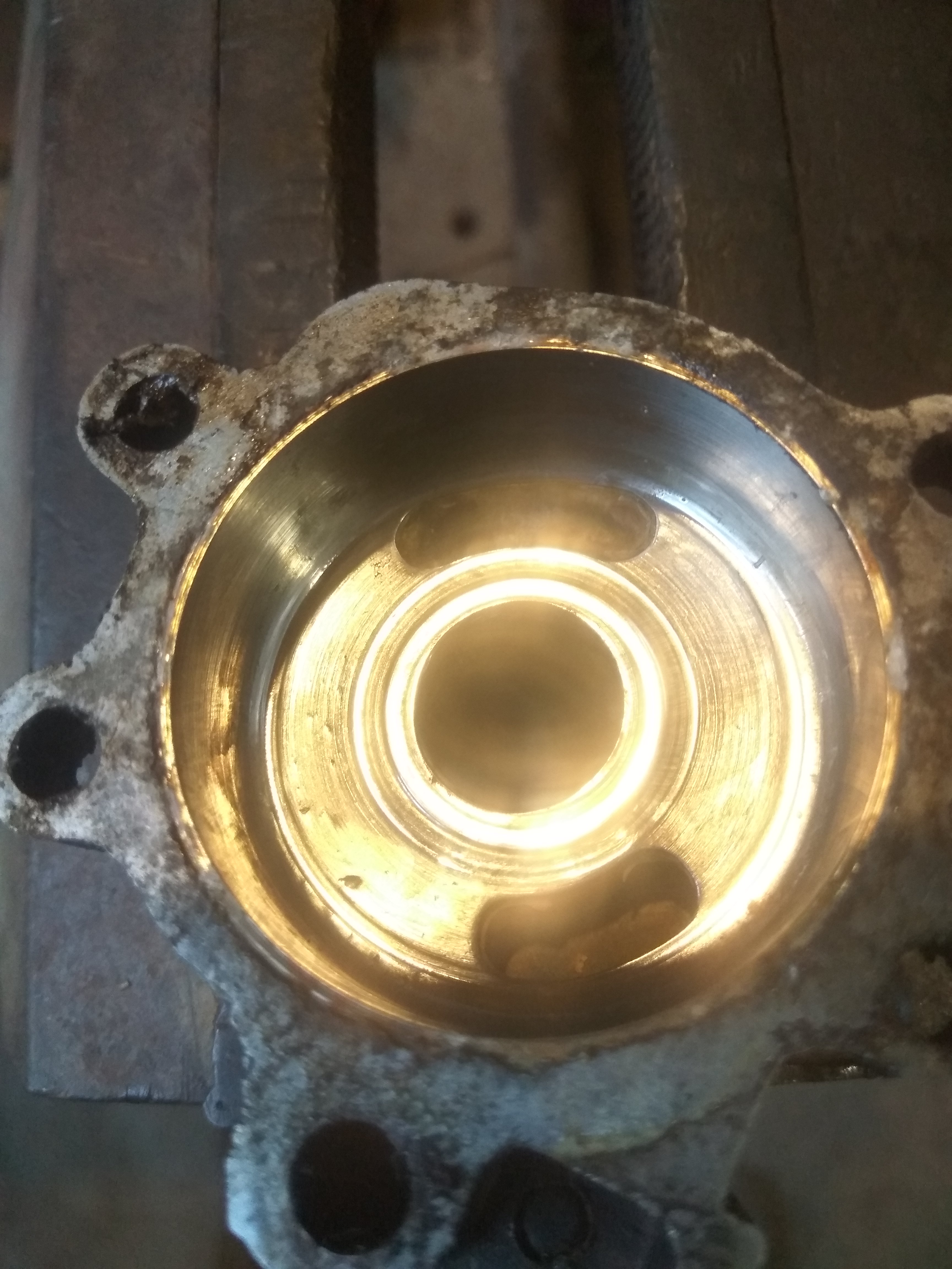

Значит так, на первом фото корпус помпы старого образца, там куда пытаешся сунуть резинку стояла медно-графитовая втулка, далее корпус без прилива это более позняя версия помпы. Крыльчатка по высоте в идеале должна быть не более 0,5 мм по высоте помпы, иначе натяг будет таковым, что будет на выходе лошадей 5 и будеш менять шморгалку вместе со стартером каждые два дня(потеря мощности будет нибуя себе), выхода два, точить крыльчатку(уменьшать высоту), или резать прокладку-проставку под корпус( можно металлическую, текстолитовую и т.д., подобрав толщину до необходимого натяга, лучше 0,2-,03), крыльчатка ставится разворотом лопастей против часовой стрелки, резину на крыльчатке укрепить 2-3 винтами на клею, тогда будет надежно........Перед зборкой все плоскостя шлифонуть на нулевке на толстом стекле и наступит счастье.......

Резать прокладку под корпус... Крыльчатку, вообще-то проще :?
Сначала надо разобрать ногу :D

Крыльчатку менять на нормальную. В крайнем случае, если помпу торцевали, отторцевать на наждачной бумаге крыльчатку (резину)
По нынешним временам за удачу можно считать покупку крыльчатки с правильной геометрией, а уж с высотой как-нибудь разобраться можно. Были бы лопасти прямоугольные и одинаковой высоты.

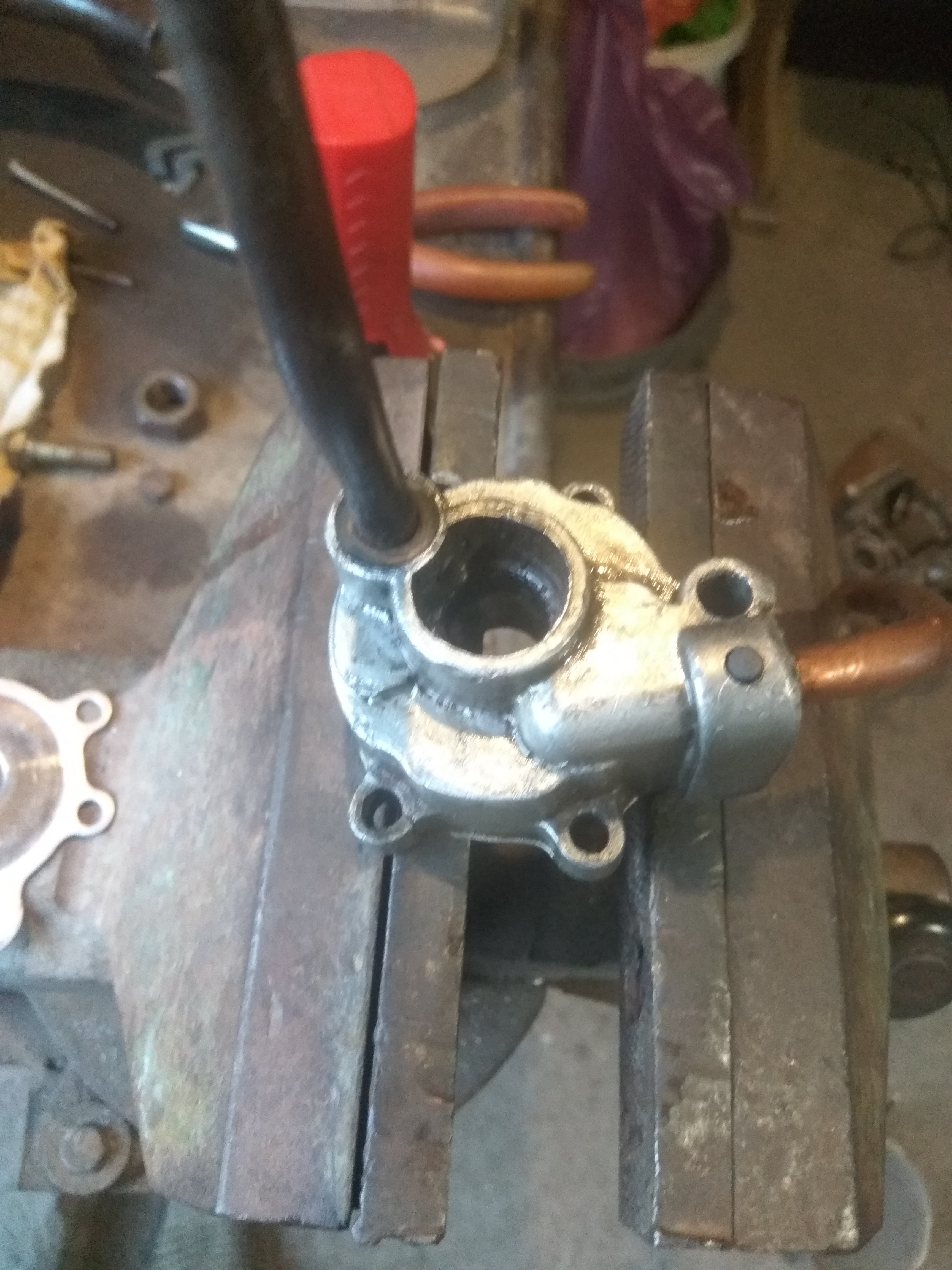

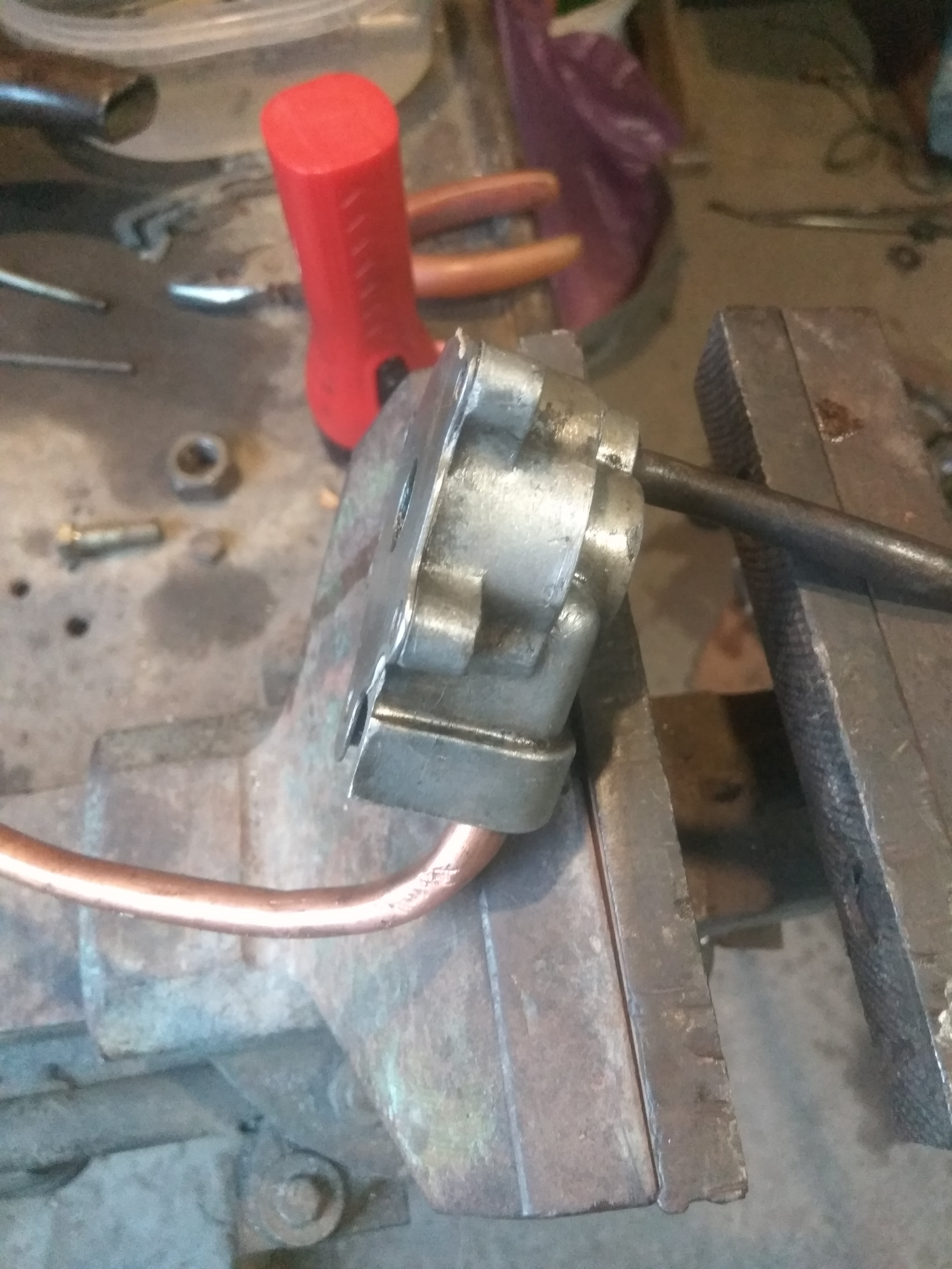

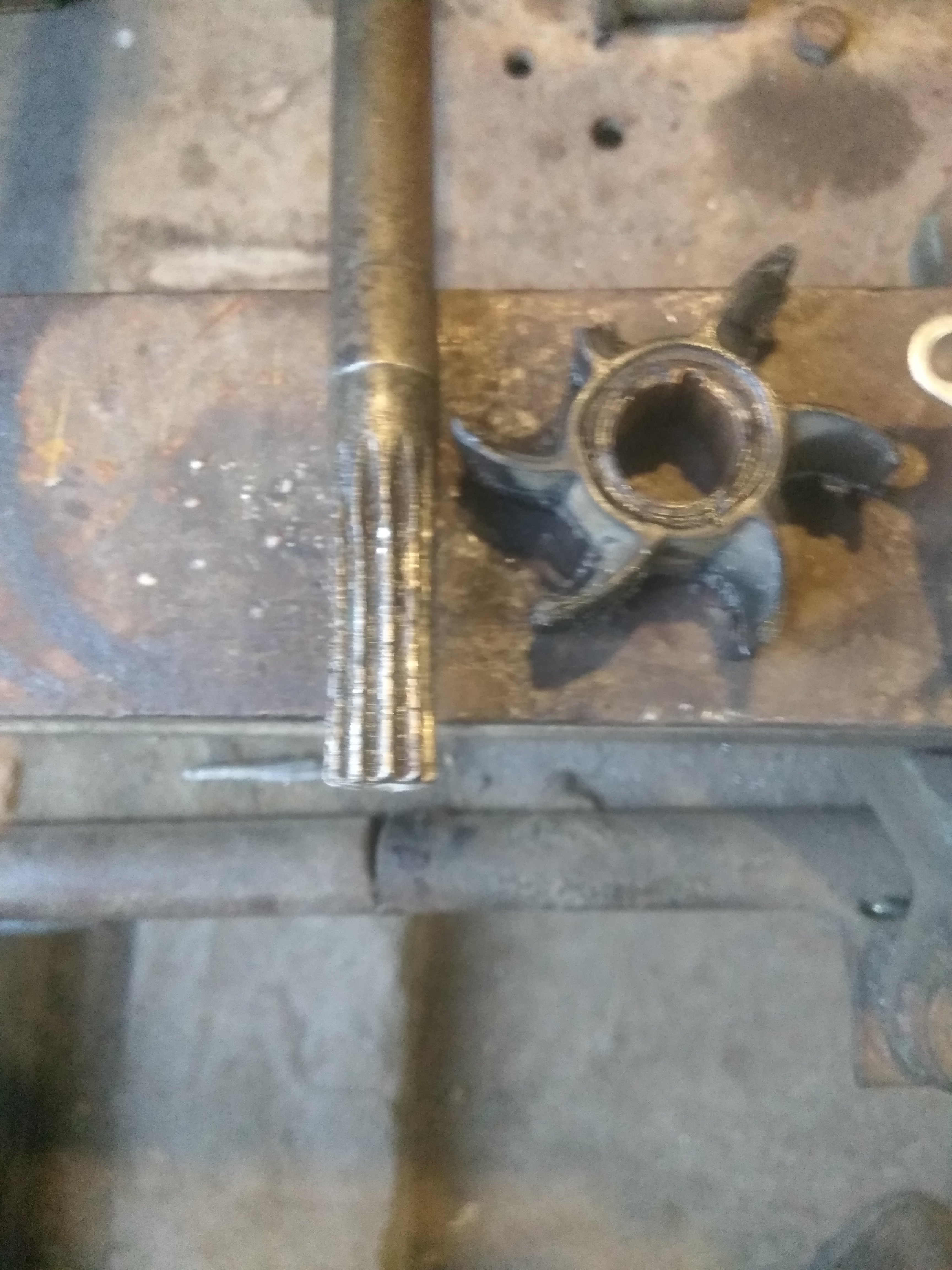

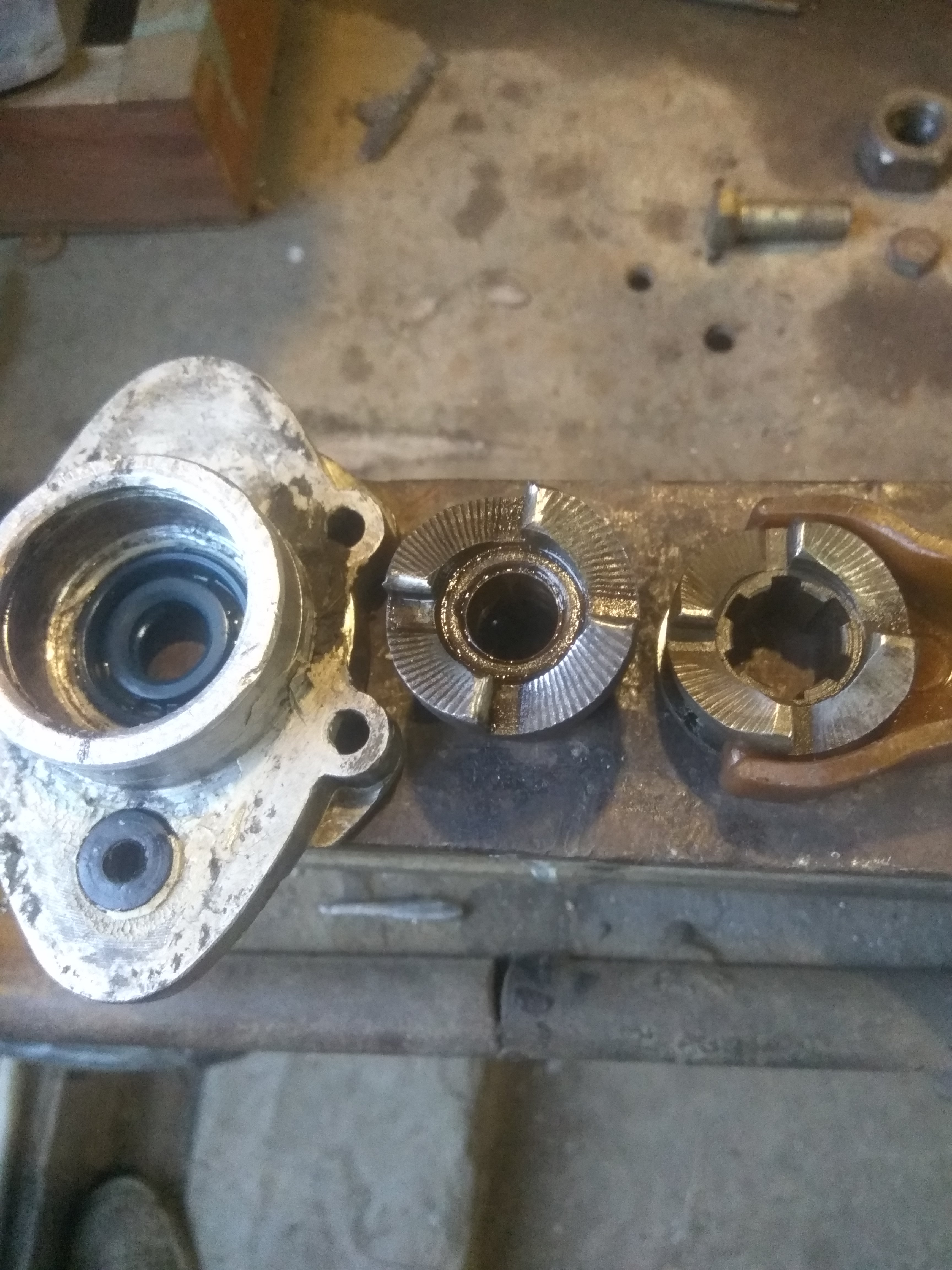

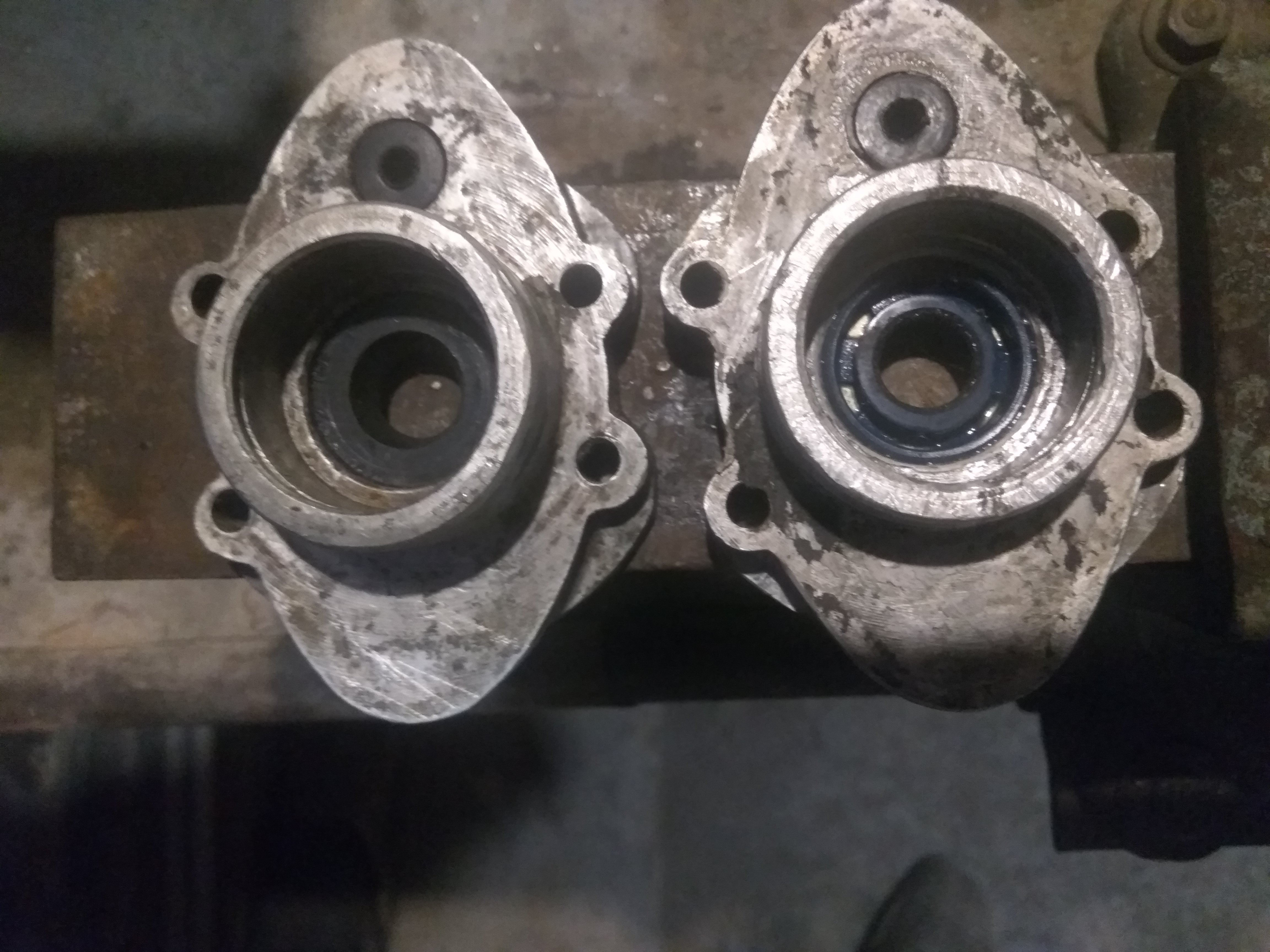

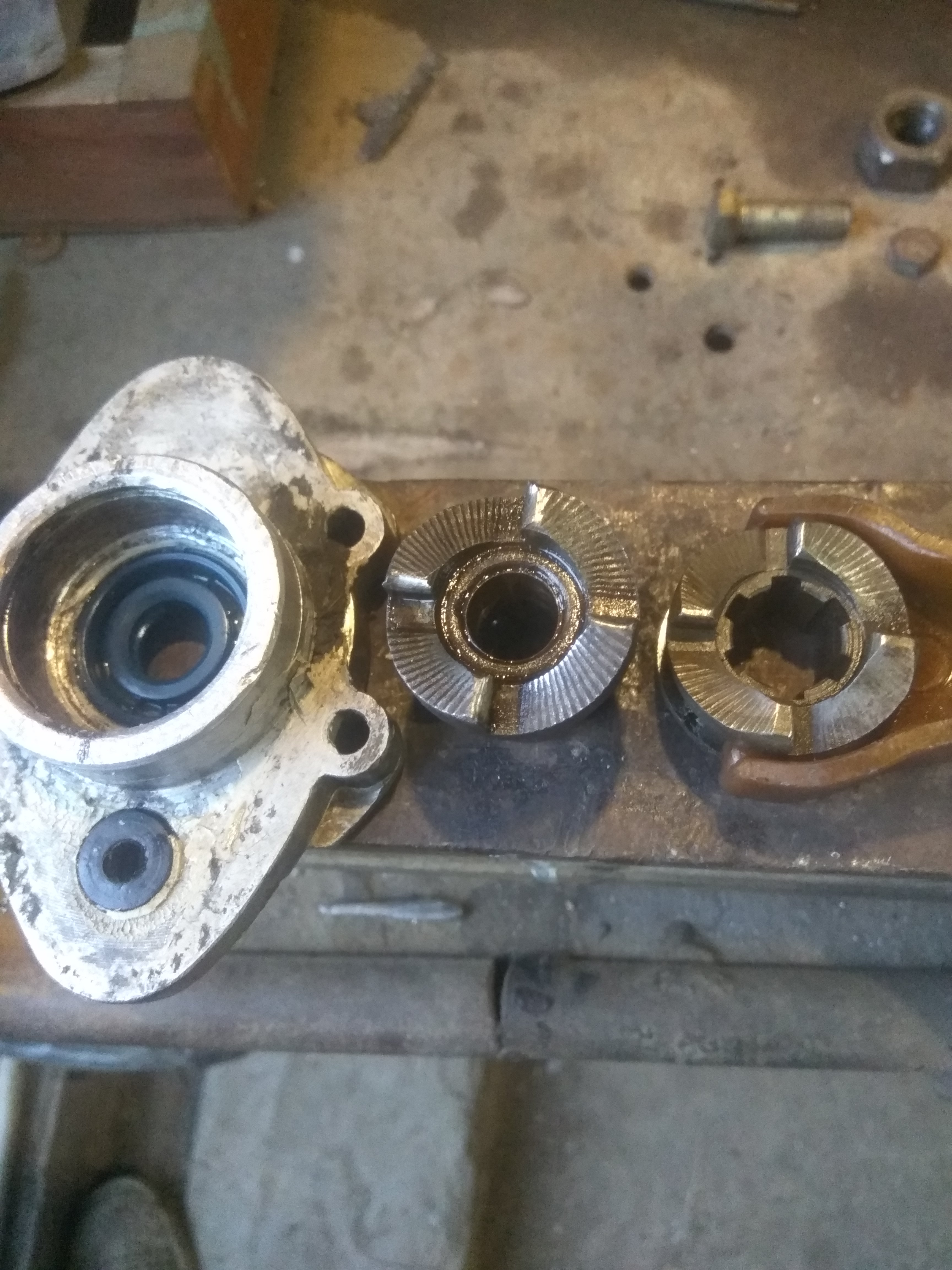

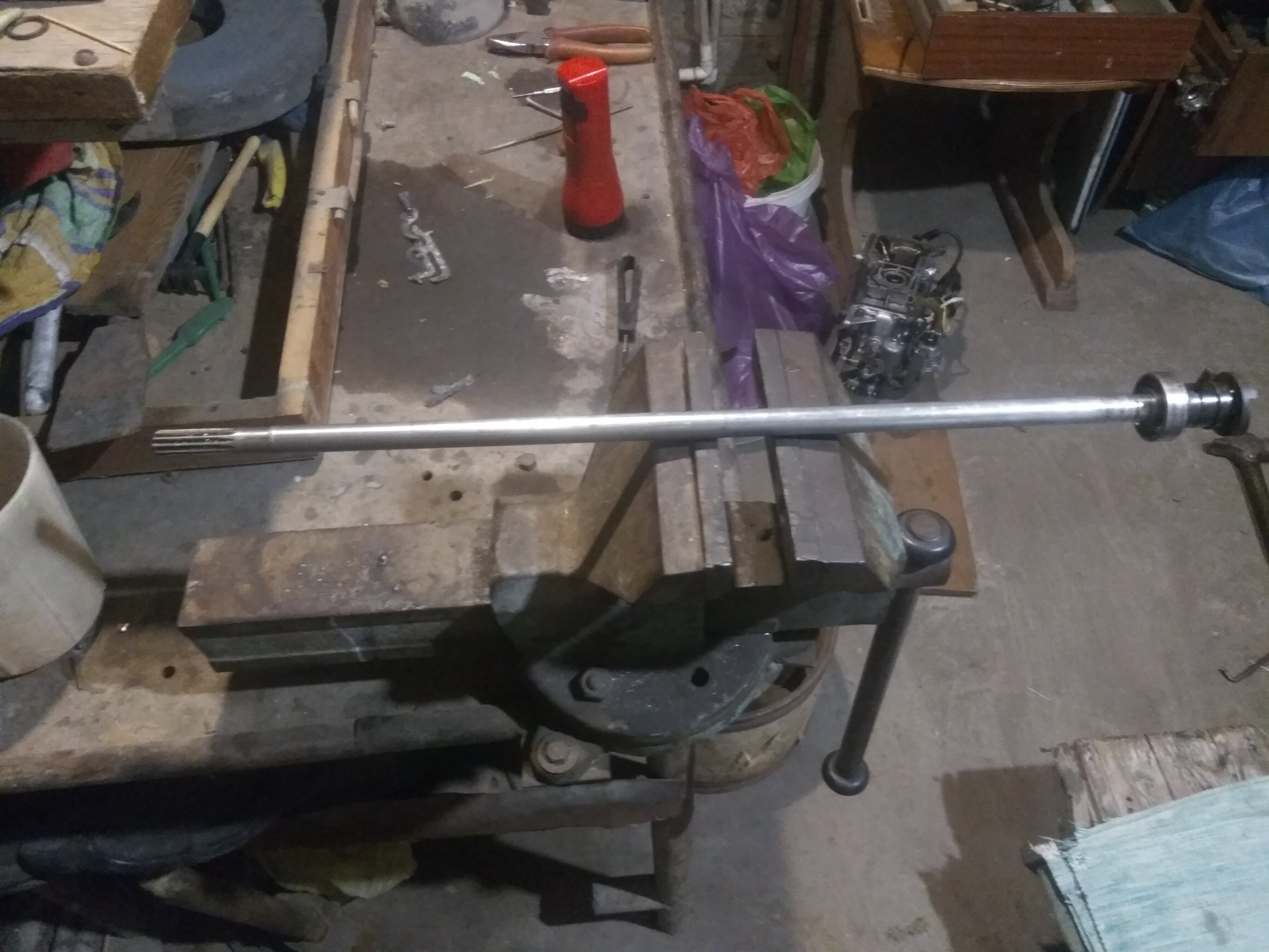

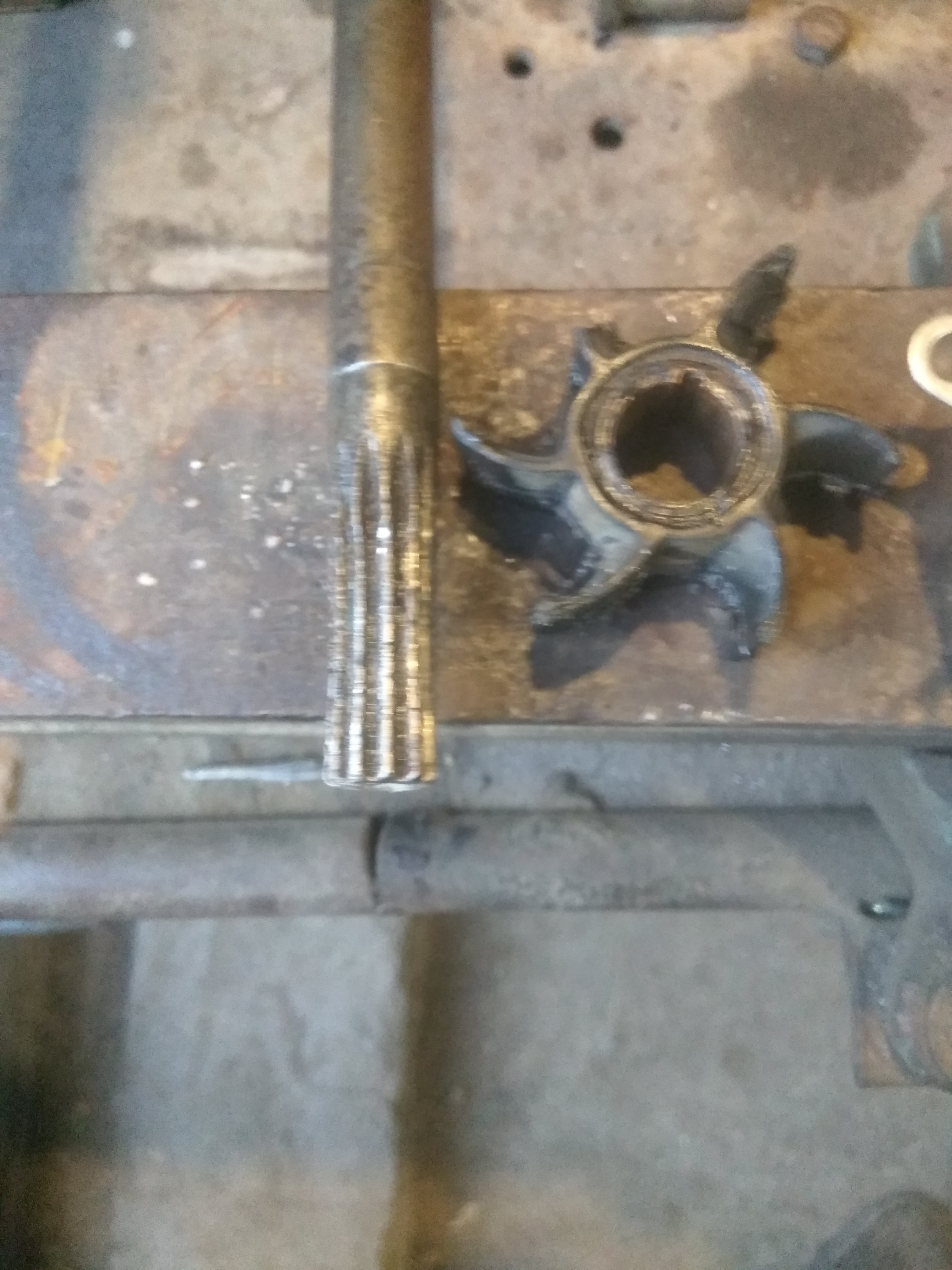

Разобрал вторую ножку...тихий жок. Шлицевая вала изьедена. Помпа...крыльчатка зажата, одна лопасть оторвана, остальные гнутые как хочешь. Зеркало просто кердык. Длинная трубка паяная.. Зато стоят новые храповик и вилка.Новый сальник и подшипник. Гы! Какой же му...деду мотор капиталил.
Первая ножка..Абсолютно нулячий вертикальный вал, водяная трубка. Просто бонус!:yahoo:
Болтается подшипник в гнезде. Зато во втором сидит плотно.Помпу не разбирал. Крышка сидит на герметике. Воду льёт? Льет! Крутится? Крутится! Пусть работает. Запчастей то нет :)))) Вообщем, одну ногу можно собрать. Из двух...
Это я ещё моторы не смотрел...
А! Оба редуктора в отличном состоянии. Хоть здесь все хорошо... В одном даже нигрол был.

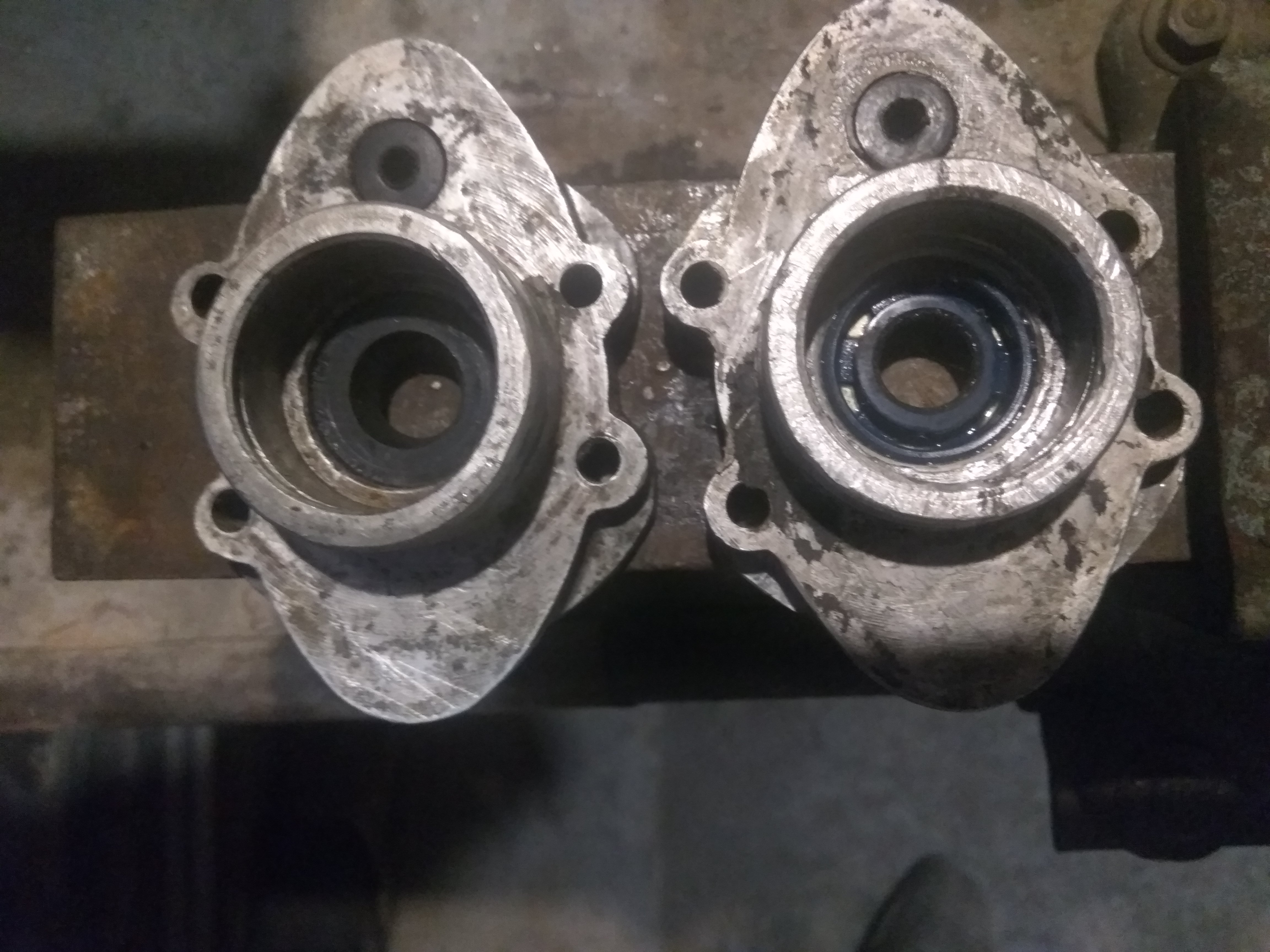

Посмотрите на сальники..:lol:
И какой из них стоит правильно? :)

Самое интересное, что с этой полу крыльчаткой вода шуровала через контрольку на ура :?
