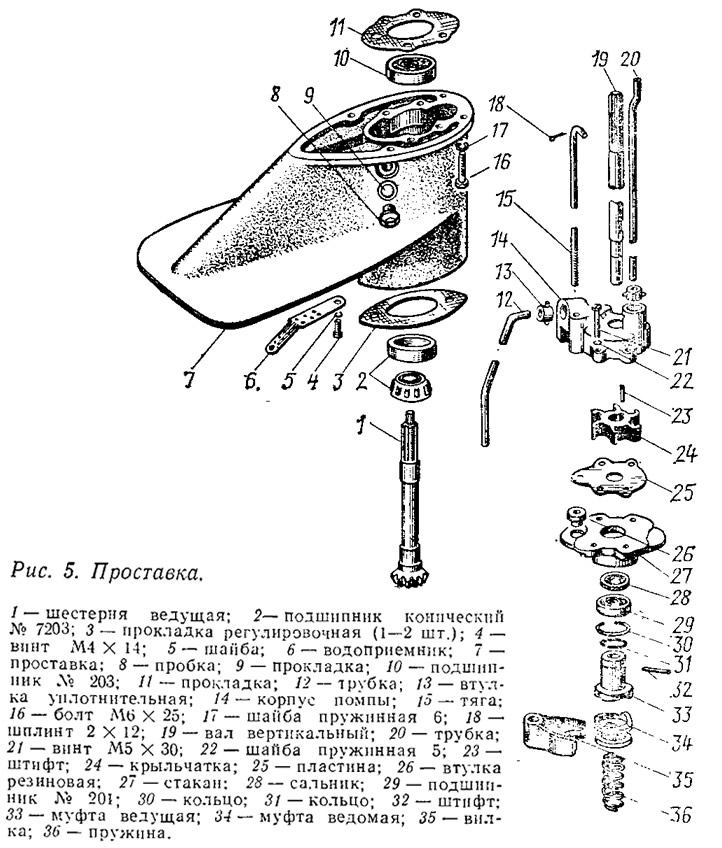

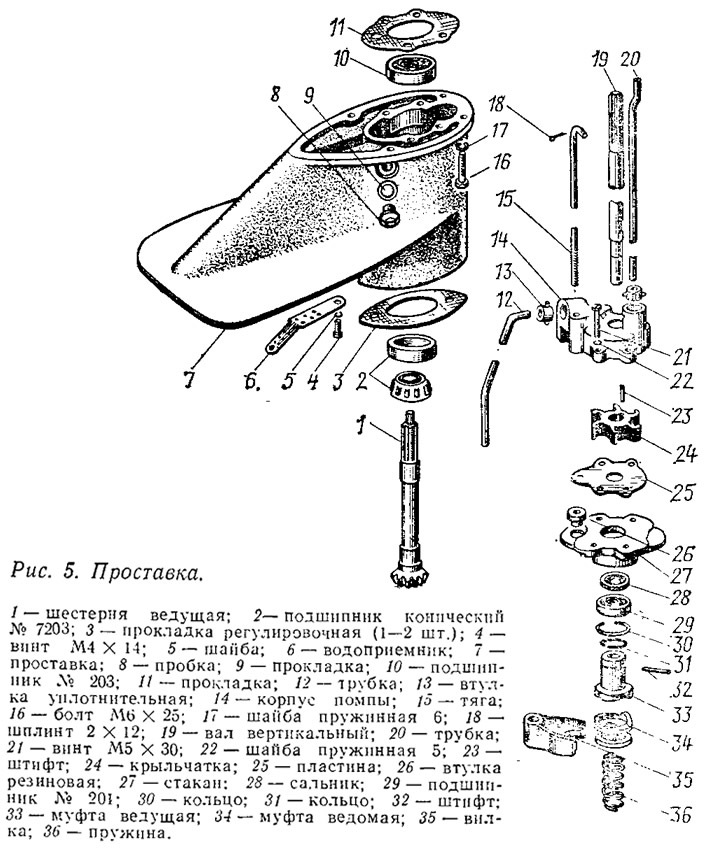

Я бы обязательно глянул резиновые уплотнения(13 их там два) на входе и выходе в помпу и уплотнение(26) на тяге(20), тягу в месте уплотнения желательно полирнуть. НУ и конечно саму помпу. Крыльчатка должна быть с шестью загнутыми лепестками. Зеркало без сильного износа.

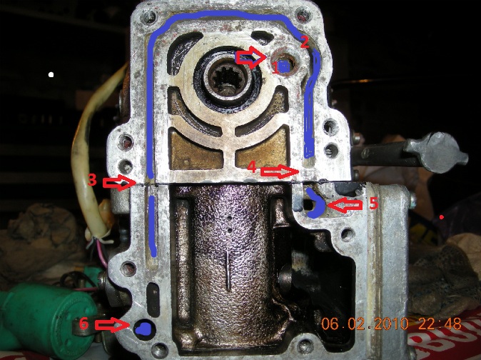

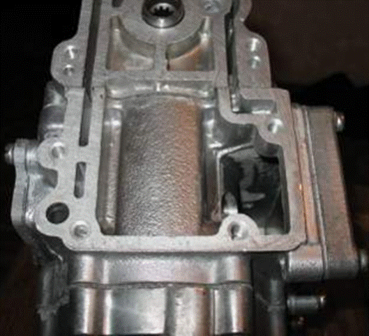

Не перегородку, перемычку в водяном канале. На фото ее нет, а у меня, как новая
Там еще два отверстия для слива воды из рубашки охлаждения цилиндров. У кого то есть, у кого то нет.
У меня одно. Интересно..где-то ни одного, где одно, где два ...где логика?

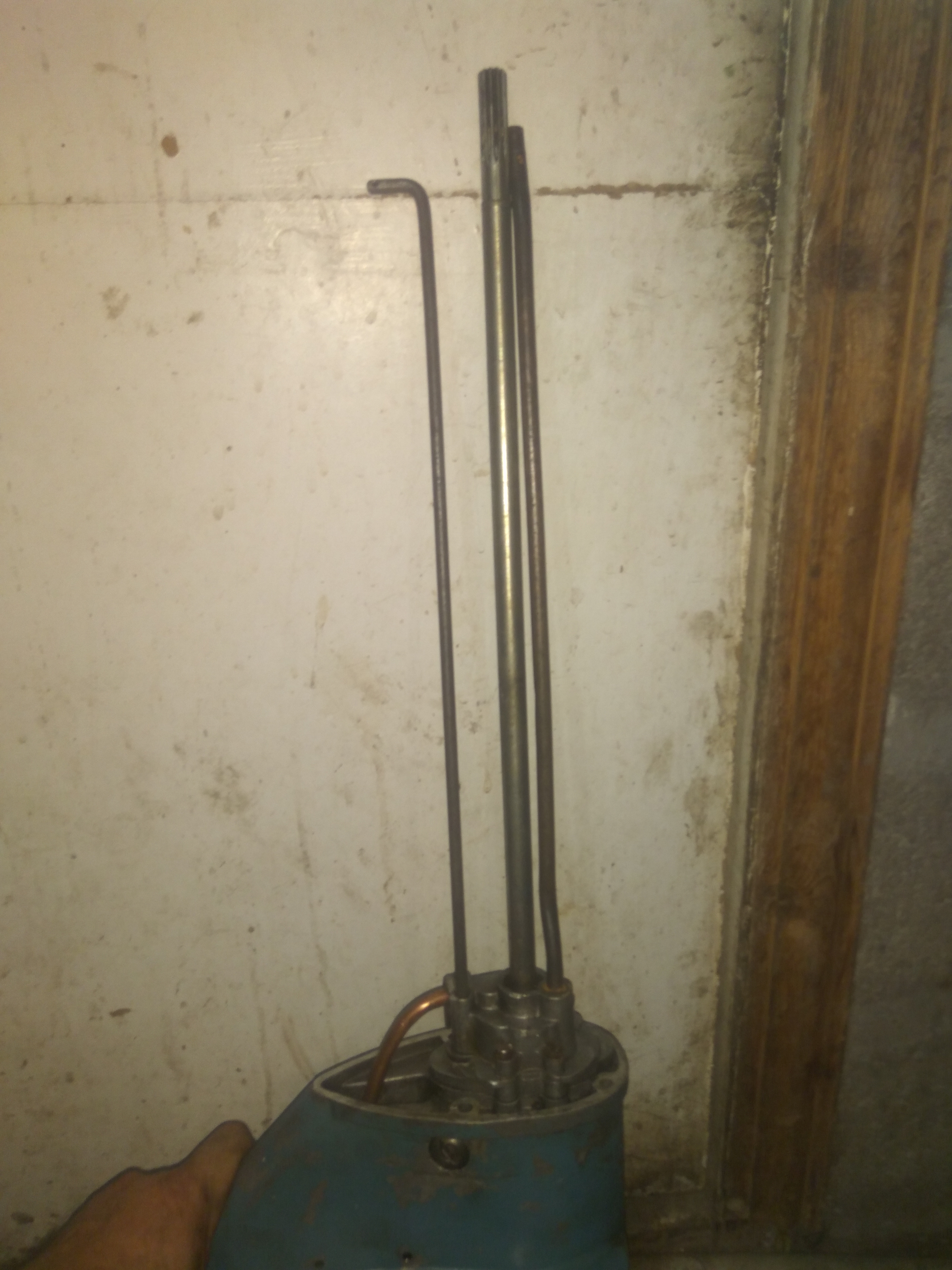

Вертикальный вал. Осевой люфт/свободный ход/ ну сантиметров 5. Продольный люфт 0,5. На второй ноге осевого нет. Ну, может, пол сантиметра...
ЭЭЭ там нечему люфтить, отдели проставку, глянь там всё на месте.

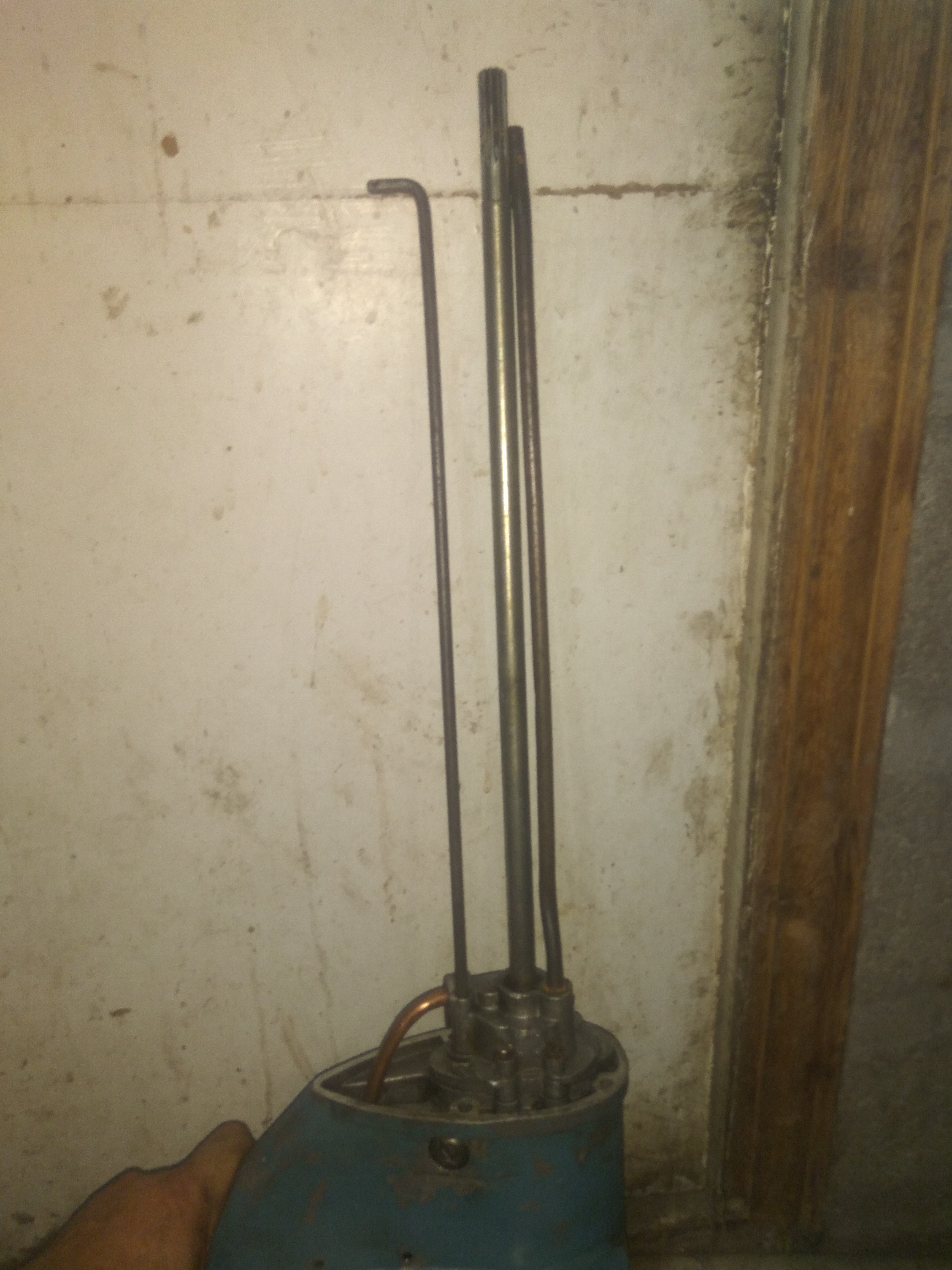

После работы разберу, гляну. Второй движек тоже сниму, для сравнения. Да и контрольку переделать ..
О то оно там и лязгает, при сбросе газа.

Вот такая вот жоржетта..
Люфт в храповике. Большая выработка.
Продольный люфт - подшипник плотно сидит на валу, но, свободно перемещается в посадочном гнезде.
Во второй ноге вал рукой не провернуть. На нейтрале винт крутится легко. На скорости, даже за винт, очень туго. Этот сколько ж мощности теряется....
Вал, как новый...

Шпонка храповика забита на половину, сплющена. Стопорное кольцо болтается. Резинового уплотнения в верху вала нет вообще..Просто гы. Хооооорошую капиталку сделали. Эт я движки ещё не смотрел. Но, компрессия есть в обоих..

Кстати, в самом редукторе люфтов нет. Подшипники в норме.
Помпы, обе, работают хорошо.
Коробка передач ток подвела..:(
