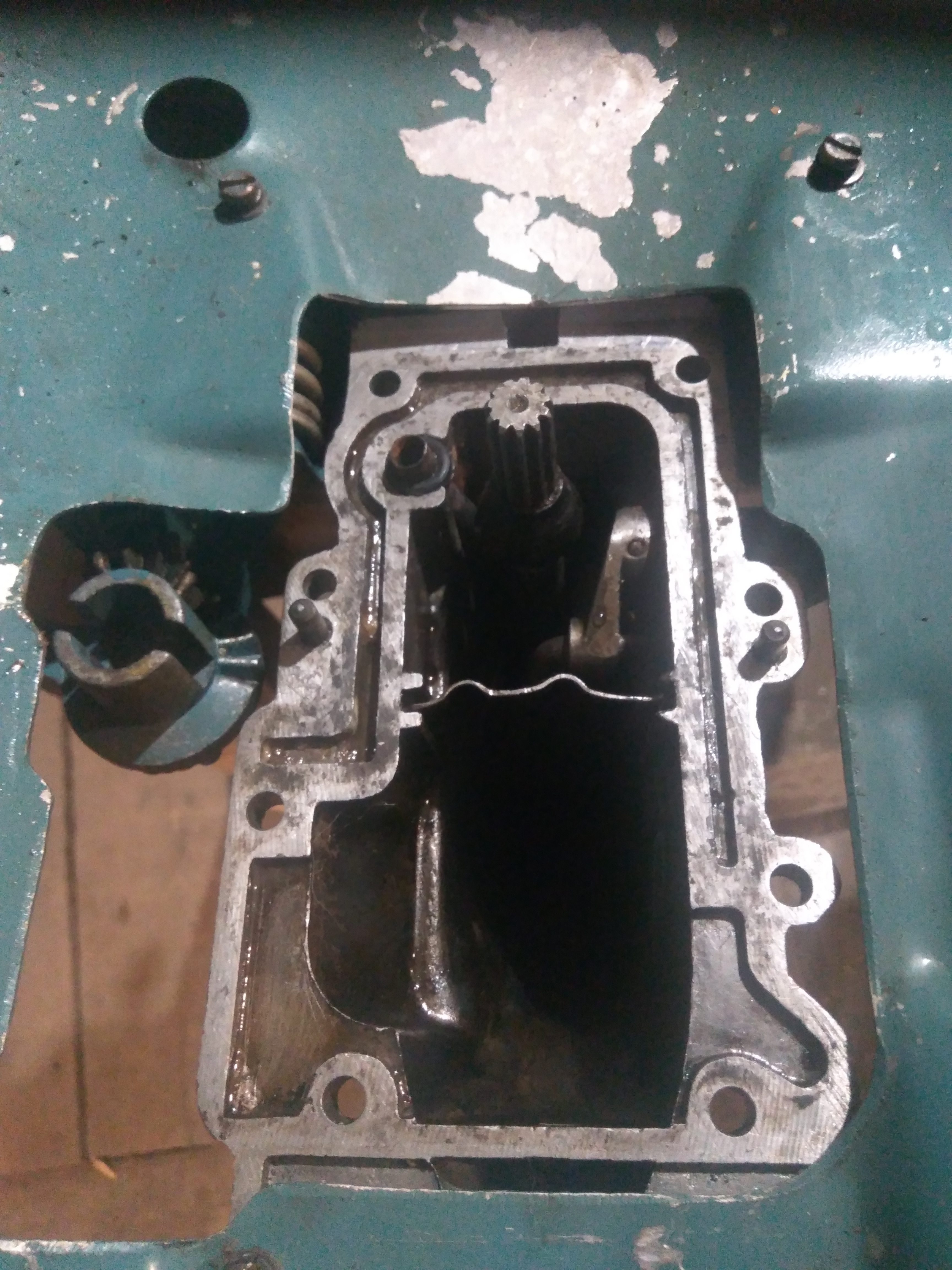

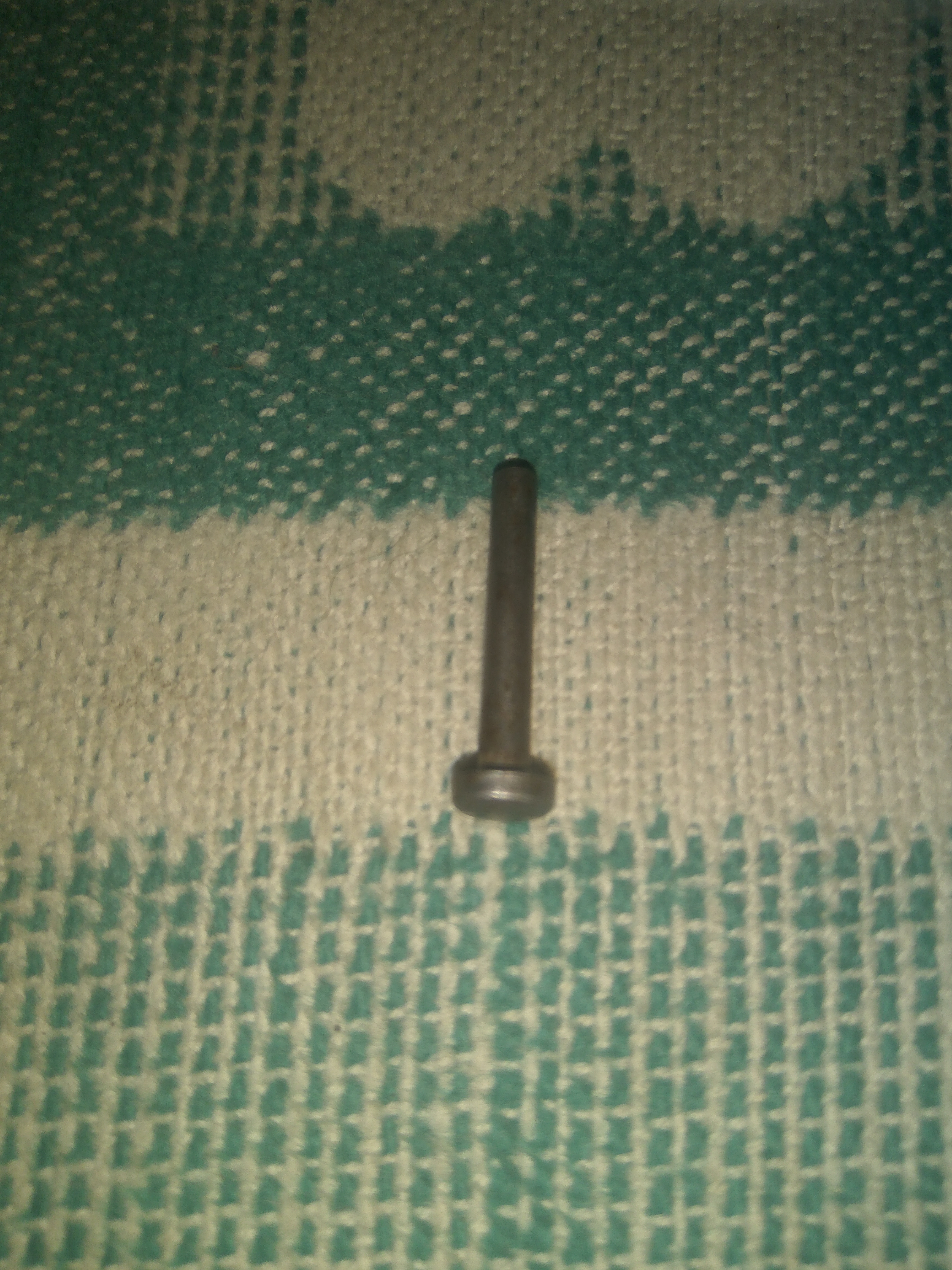

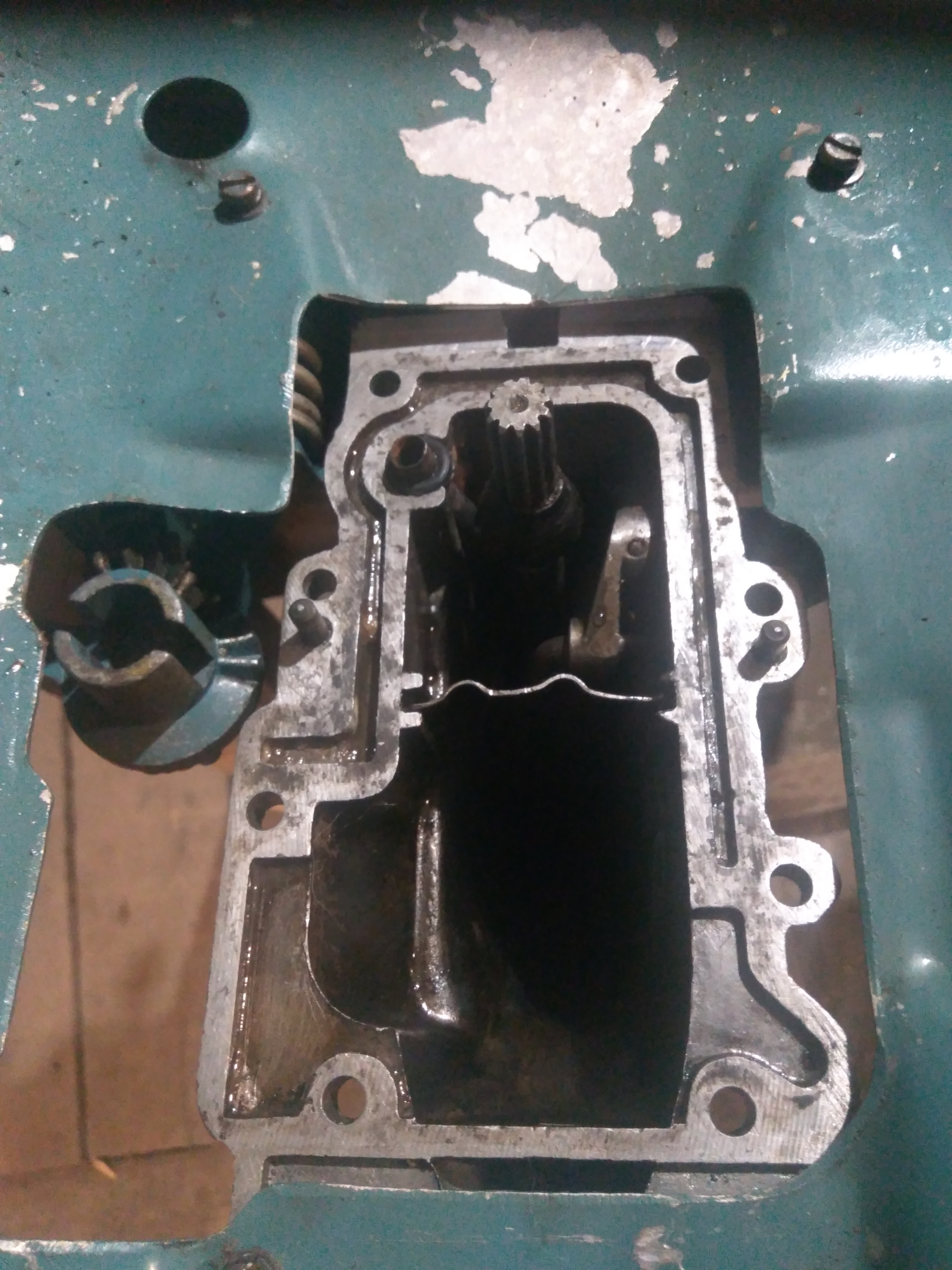

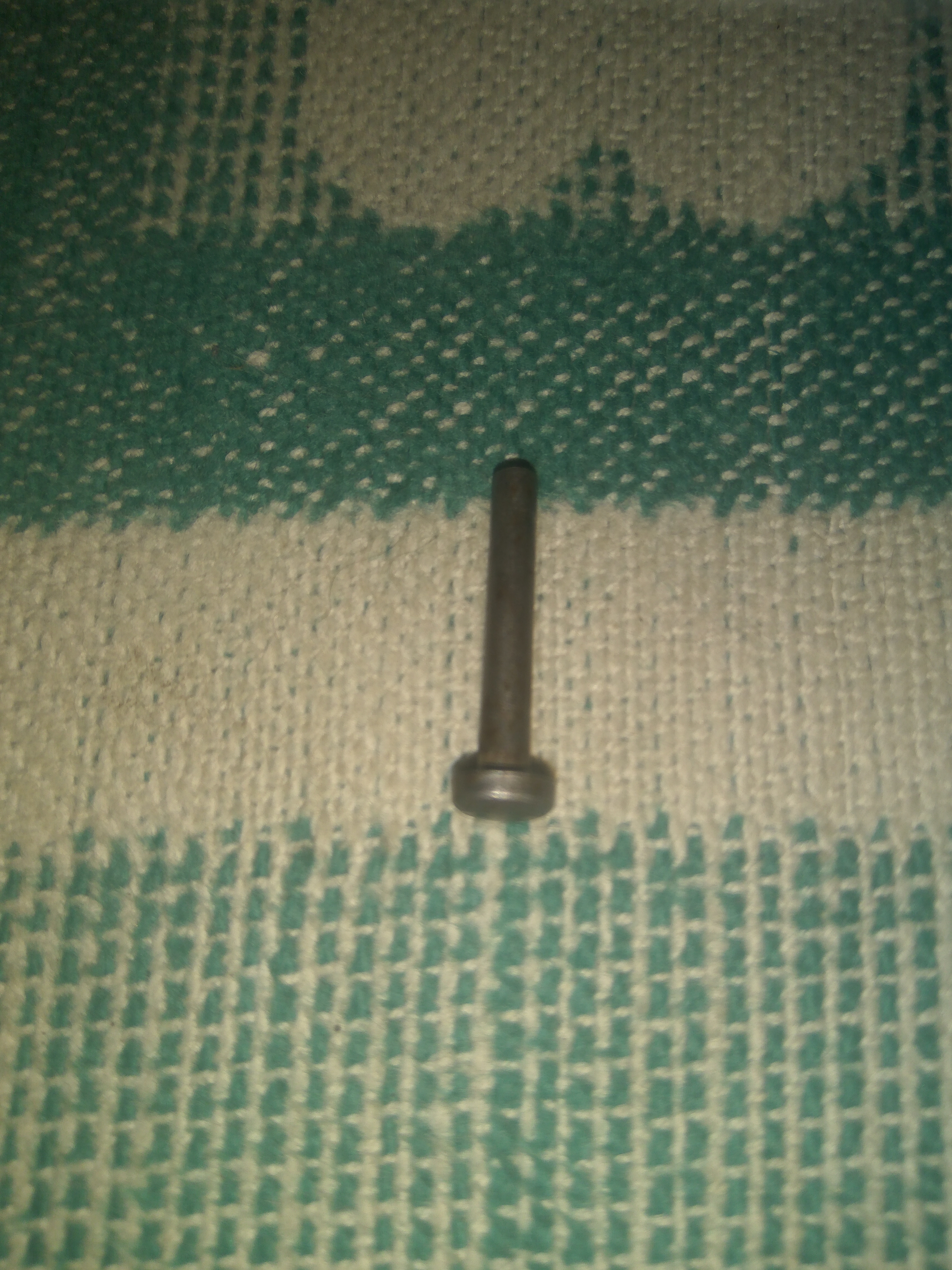

Доброго всем здоровья. Подскажите пожалуйста..снял двигатель и в поддоне увидел такое дело. Что это такое?
ROKOKOT
25.09.2016
267
АКВА 3200СК
Ветерок 8э
Помоему это просто мусор
