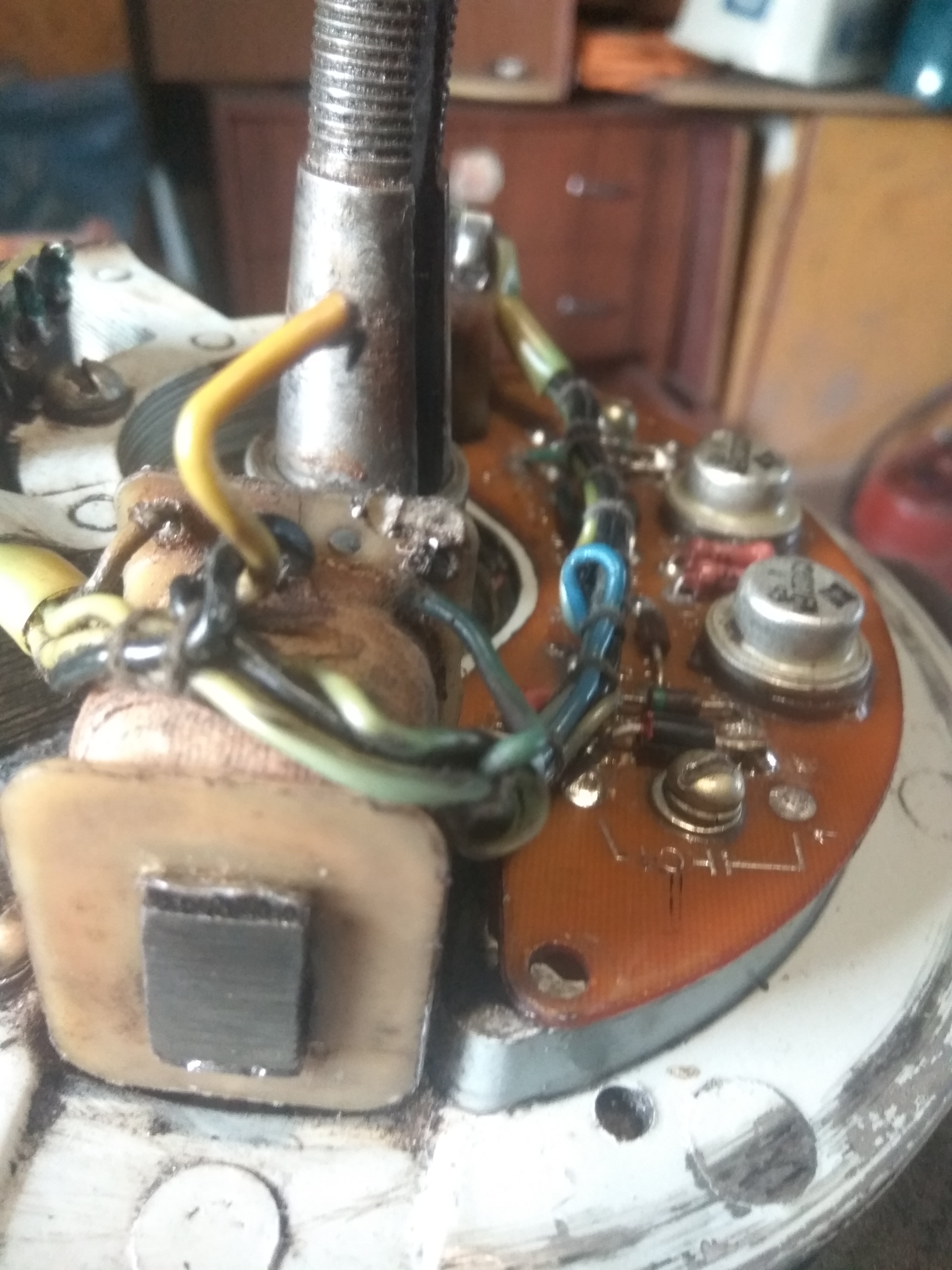

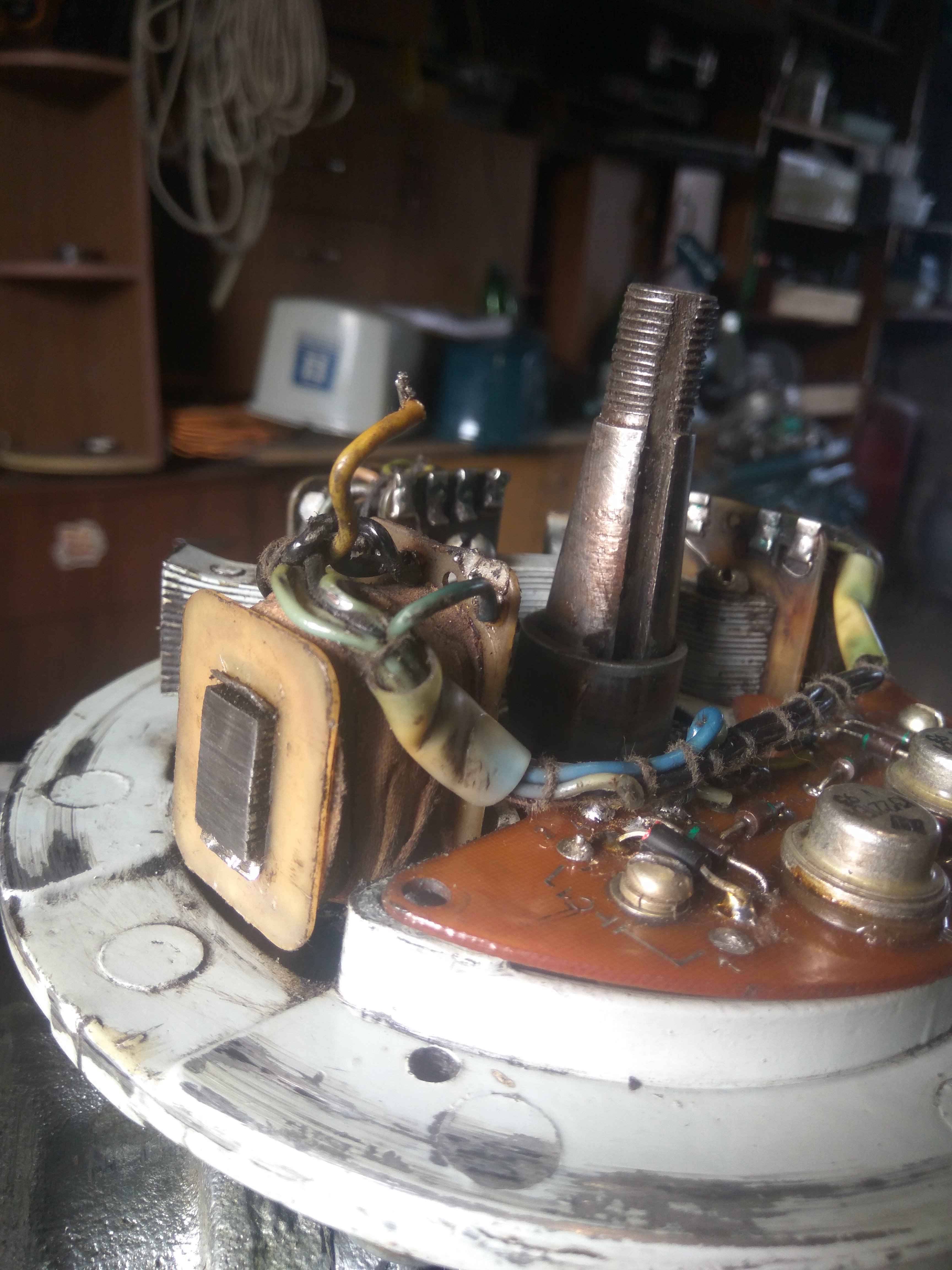

Ну, и провод вот...

Пока писал, ты уже ответил. Установи маховик нормально и затяни. Скорее всего мотор заработает. Но лучше конечно притереть и сделать все по уму. После проверки, и притирки маховик ставь на фиксатор резьбы.

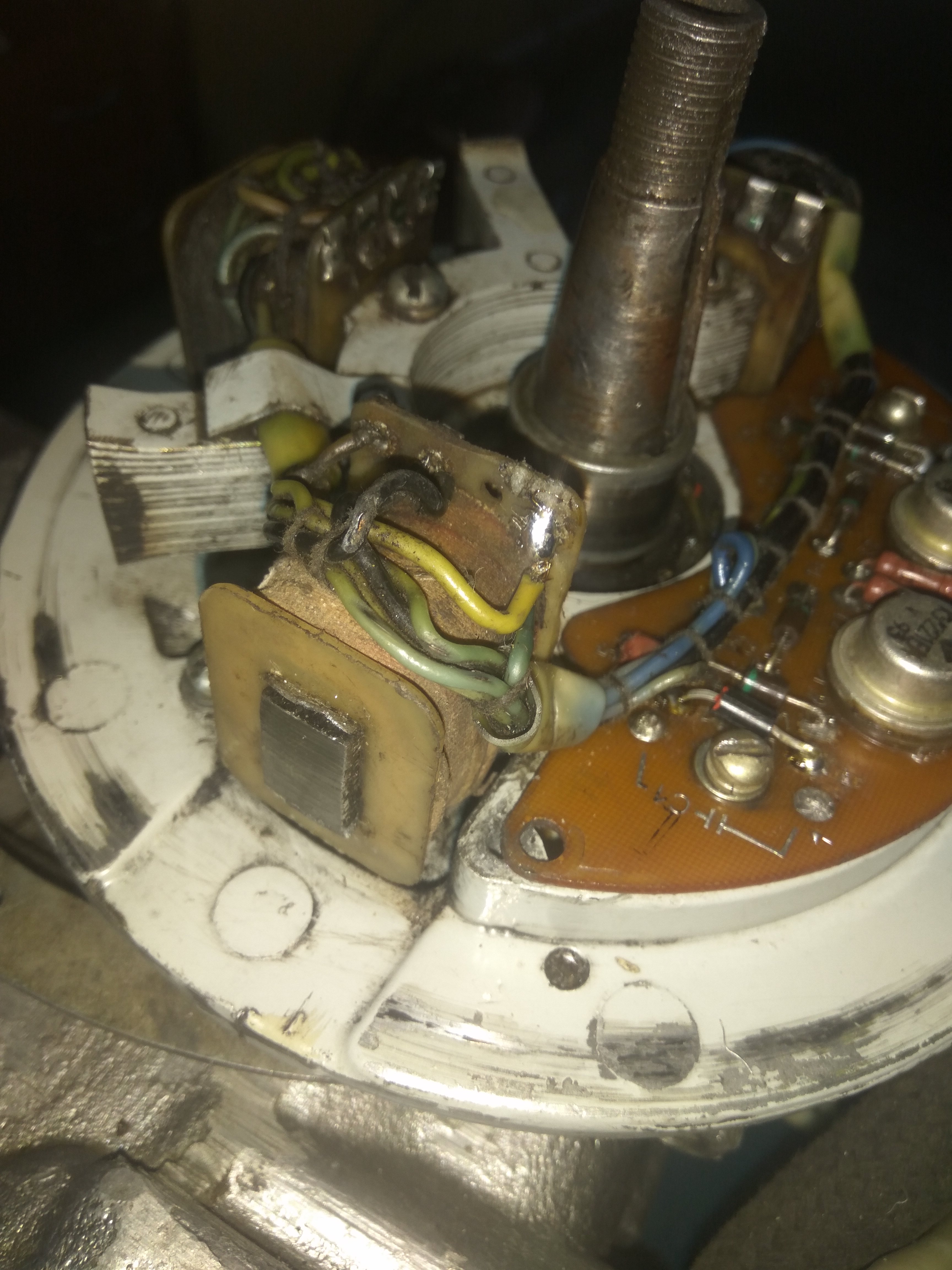

Спасибо, буду пробовать. Зажигание, похоже, самоделка. Пайка, просто ужас... Как курица лапой.

Зажигание у тебя одно из лучших заводских. Если ничего не успел сжечь, то припаяй провод на место и пусть работает. А не запускался, как я и предположил, что провернулся маховик, сорвал шпонку, поэтому угол ушел. В общем, пока кроме расп...ства собирателя этого мотора, ничего криминального. Но возможно он весь так собран.

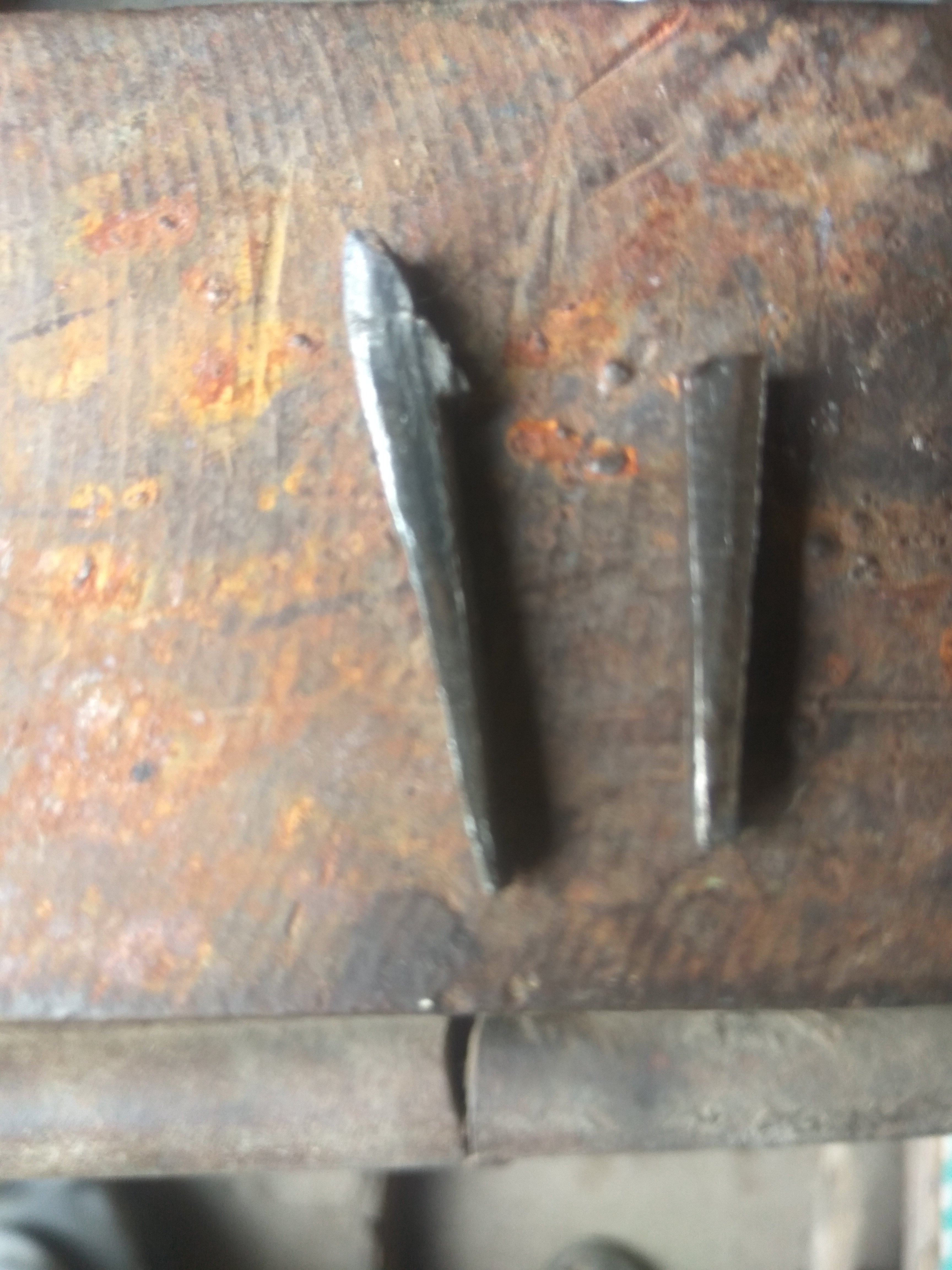

Вот этого я и боюсь :)))) Там не шпонка была, а два куска точеного метала.

Горелым, вроде, не воняет :)))

Жёлтый к зелёному в кучу? Больше и некуда его паять..
А-я-яй! А вдруг не туда? Точно горелым завоняет.....Все. Присобачил.

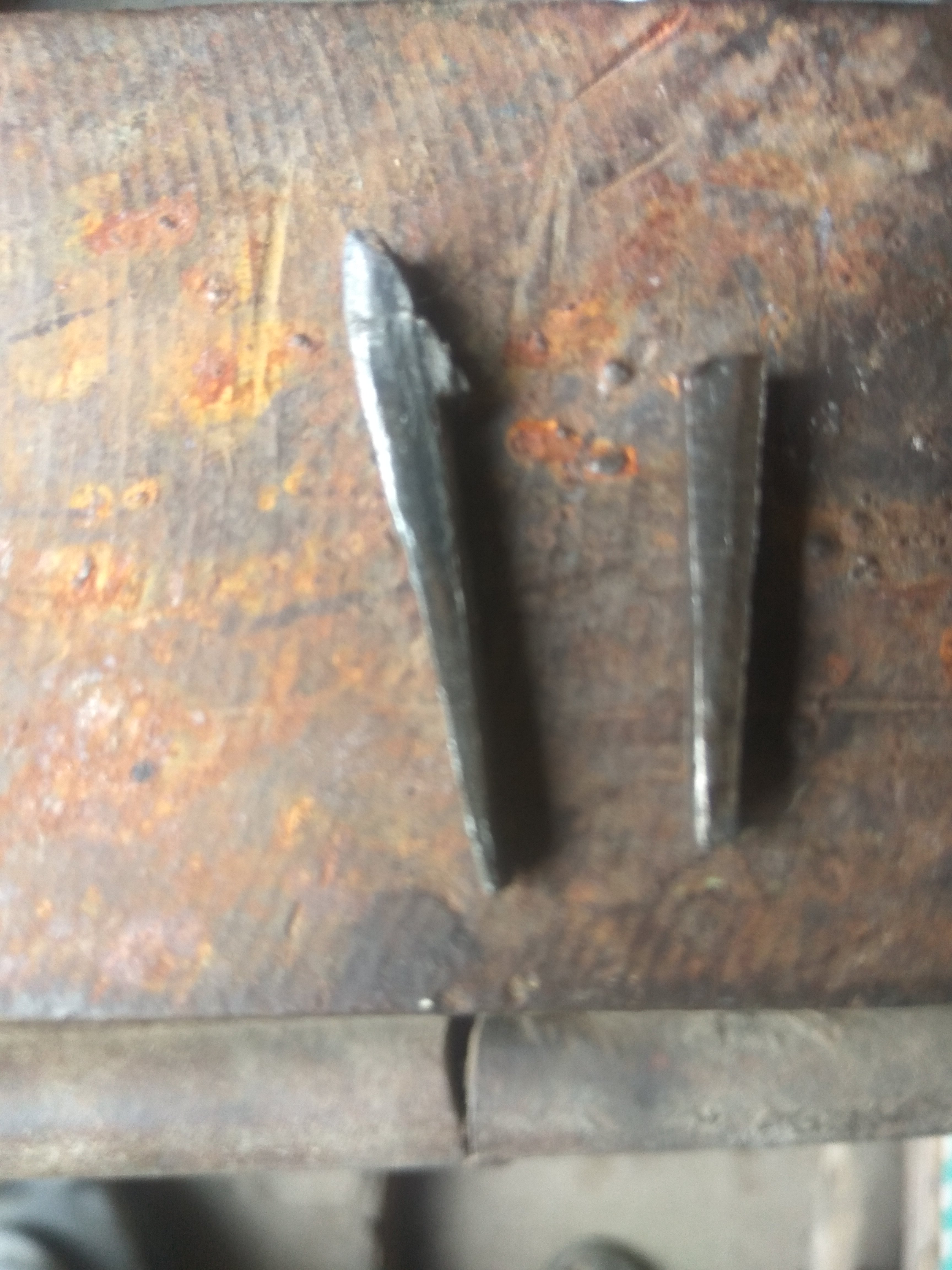

А с чего можно шпонку придумать? Посоветуйте, пожалуйста.

А ведь точно..О так вот, сидя за кружечкой кофейку.. Лабуда эта случилась в момент включения хода. Двигатель резко затормозился, а маховик по инерции...Была бы родная шпонка. Вообщем, истина где - то рядом...А я пол дня таскал мотор туда - сюда, да карбюраторы с насосами местами менял. Просто хе - хе. Даже снял перегородку с клапанами и с умным видом в них подул. Ибо букварей по ветерку я распечатал, мама дорогая..
Владимир полностью прав. Спасибо ему. Респект и уважуха! :))) Как говорит нынешняя молодежь...

Шпонка всегда делается из более мягкого металла, чем вал и сопрягаемая деталь. Можно гвоздь расклепать и из него доделать. Или вырежь из листовой стали. Но когда будешь собирать, обязательно притри на пасту маховик на валу, чтобы он плотно садился

Шпонка была родная. Это ее так обломило. На притертом, хорошо затянутом маховике, шпонка играет роль только для точного сопряжения маховика и коленвала. Когнусная посадка сама-по-себе хорошо фиксирует и держит нагрузку. Если берут сомнения, то сделай шпонку и стали 45 или подобной, т.е из какого нибудь вала или черной шпильки (анкера), которыми обычно стягиваются головки с блоками.
27 229
2 217
Да, просто направляющая.
Не поленись хорошо притереть посадочное место на кв и маховике.

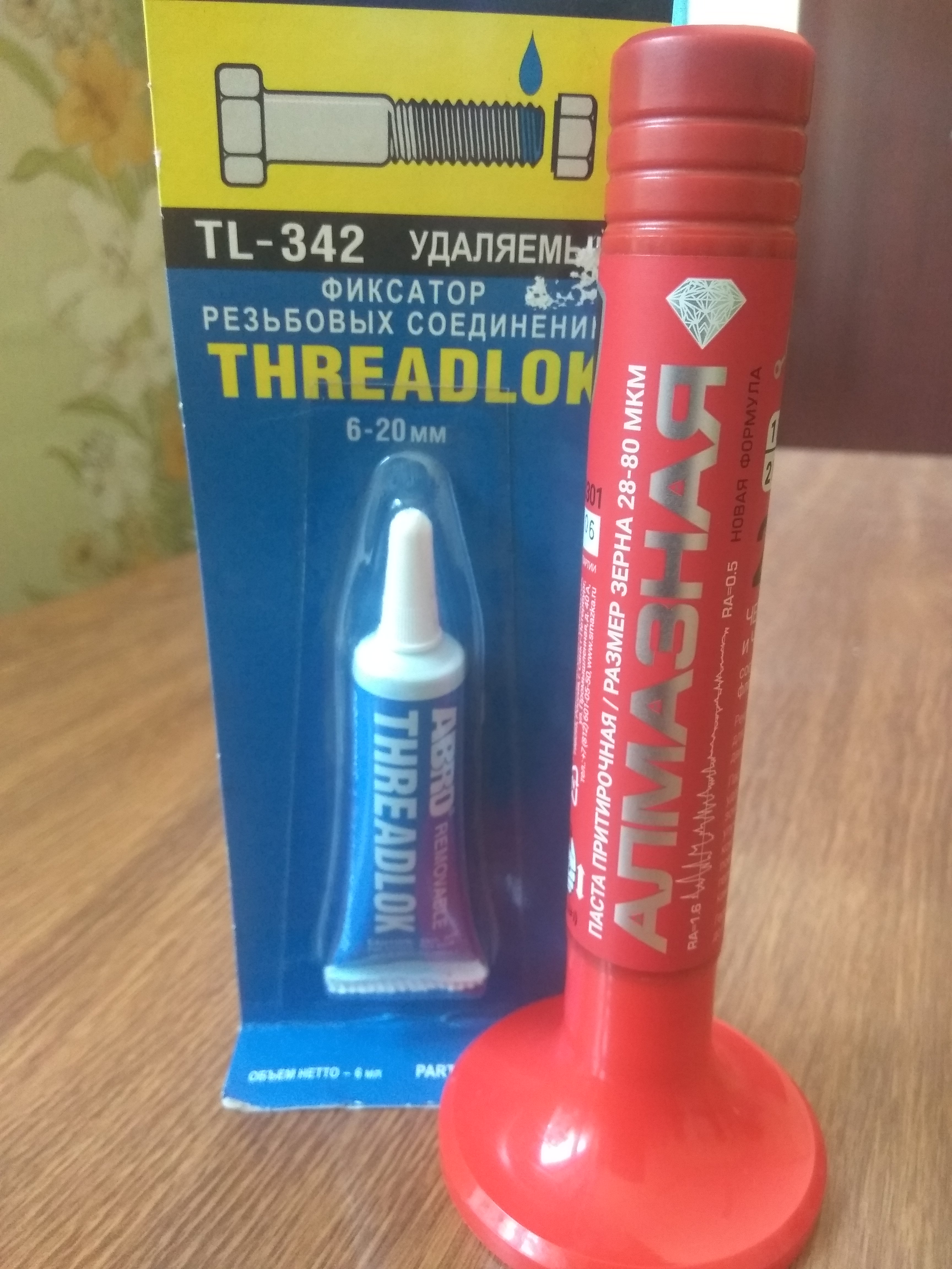

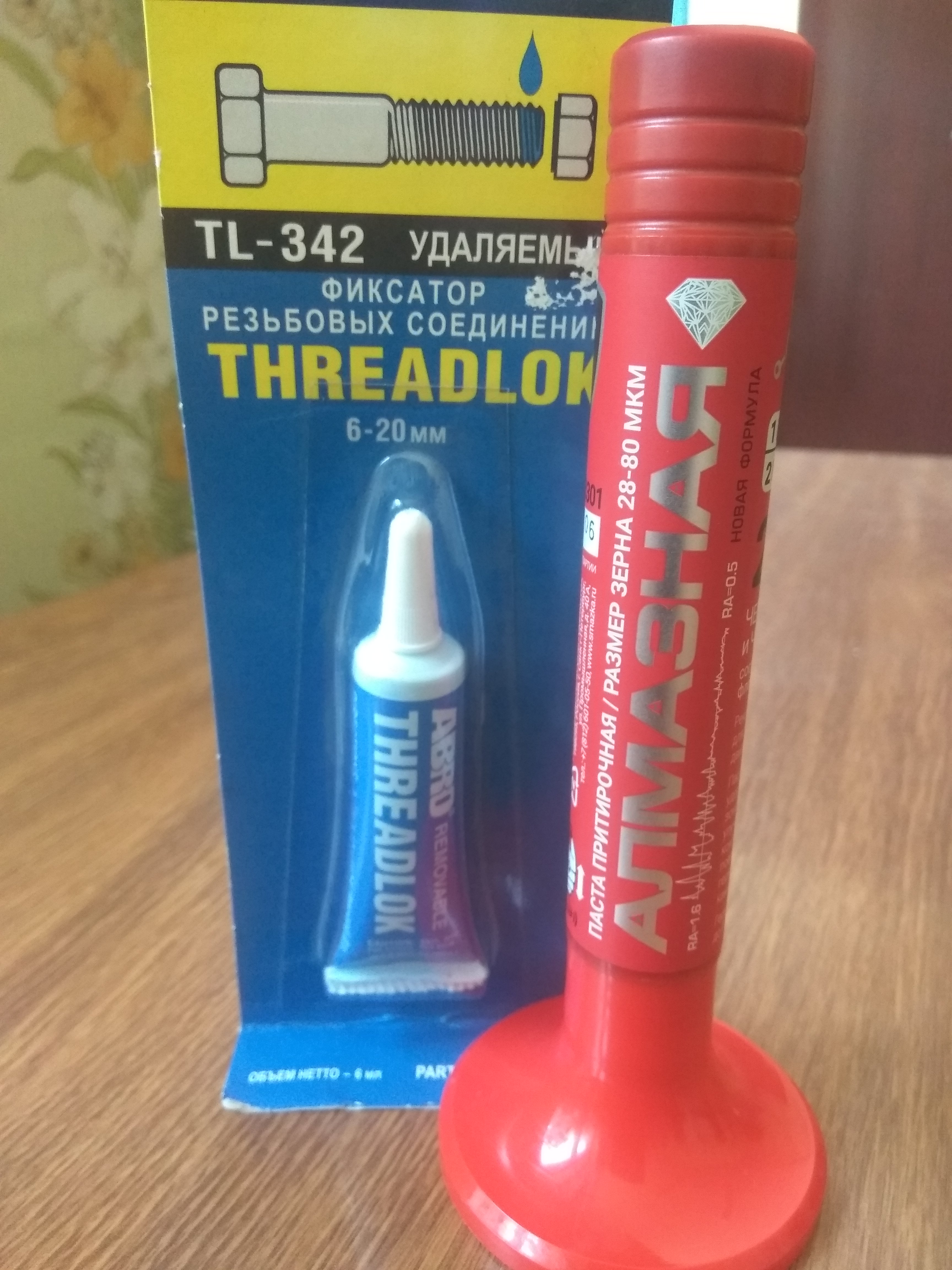

Сегодня куплю притирку алмазную, фиксаторы резьбы. Притру. Его б полностью разобрать, да по бздехиваю пока. Буду решать проблемы по мере их поступления. И сьемники нужно по делать. :)))

+++ Съемники == в первую очередь !! Доброе пожелание .. Притирай без фанатизма , что бы не "просадить " маховик . ! А фиксатор у меня уже много лет один -- лак для ногтей . Рекомендую ...Супруга прикупает во время посещения рынка в ларьках -- стоит копейки . Удачи !

Лак...Никогда б не подумал. Век живи, век учись...:) Спасибо.

Лак и эпоксидная смола при нагреве плавятся, а фиксатор, - нет

Набор джентльмена...505 рублей. Десять литров бензина!!!!! :) Шоб он меня так возил, как я на него трачу. :)

:shock::hahaha:Это с какого перепугу лак для ногтей стал плавиться ?? Это не мороженное .:yes: Разрушить его можно ацетоном ! И эпоксидная смола , да размягчается , но что бы "плавилась" -- :jokingly::lol:!!!!!!! ????? . Если резьбовое соединение посадить на эпоксидку -- большие сомнения . что этот узел вообще можно раскрутить , даже точечно нагревая ..
P.S. Второй вариант по фиксатору очень прост и бюджетен .. Это белый ( "казанский " ) герметик , продаваемый в любом автомагазе . Мажешь болт- шпильку , заворачиваешь с нужным моментом - все дела ! Остатки удаляешь -- герметичность в резьбе обеспечена , никаких температурных колебаний сие соединение не боится , откручивается безпроблемно .. Применяю сие с самого момента появления в продаже .
Ну если кому то нужен именно фиксатор резьбы -- ну в добрый путь в магазин , там и мел для 3 "Б" класса продается:jokingly:

Почему фиксатор или "Стопор" который, например, использую я, а не лак или герметик. Герметикам и лакам для полимеризации необходим воздух (кислород). поэтому в таких соединениях как резьбы или сопряжения вал-отверстие, они могут очень долго находиться в жидком состоянии. Анаэробные же жидкости, напротив полимеризуются, затвердевают без доступа воздуха. Но, впрочем, дело вкуса, При правильной сборке и подгонке деталей, можно обойтись и без всего этого.
