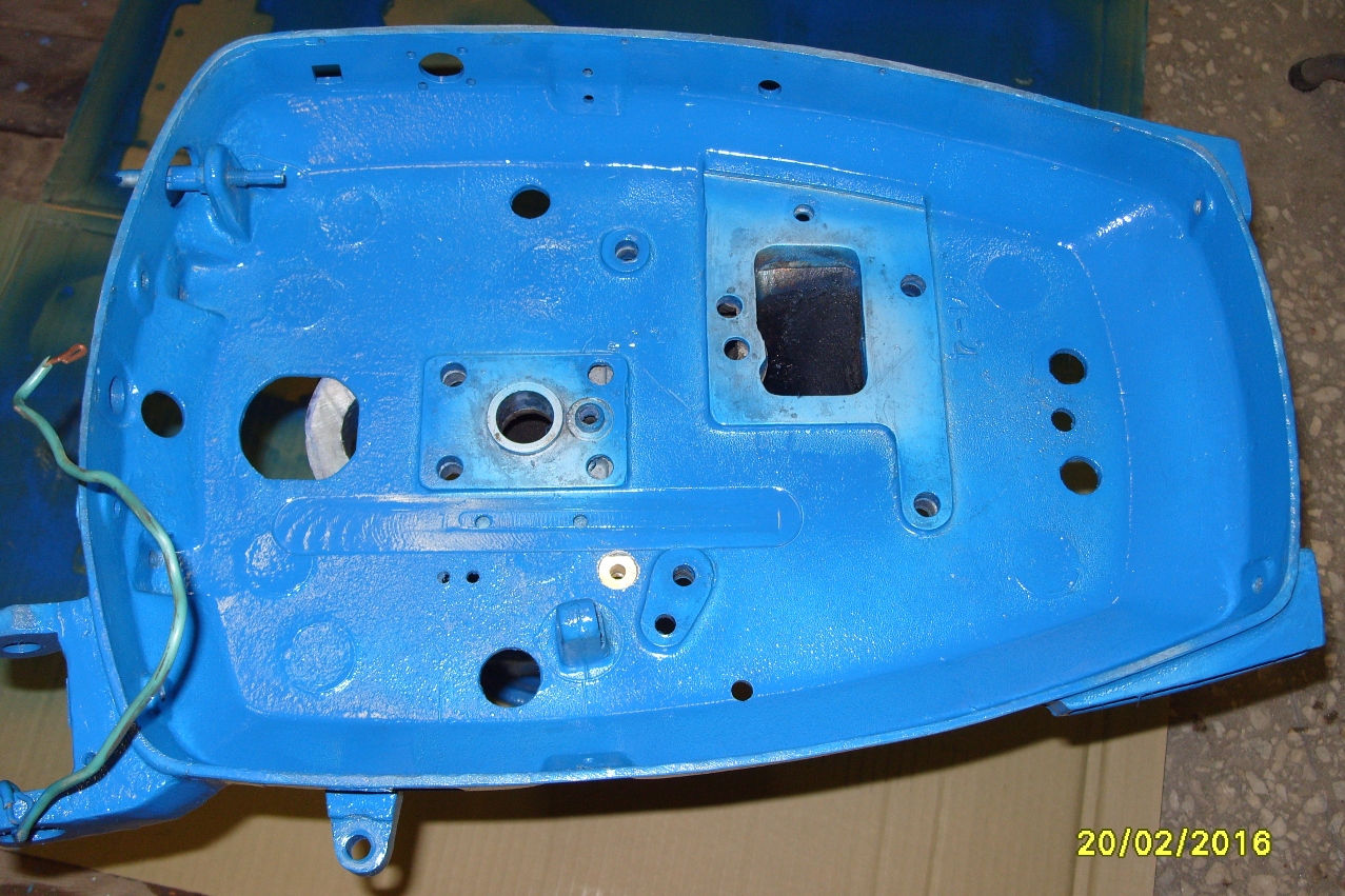

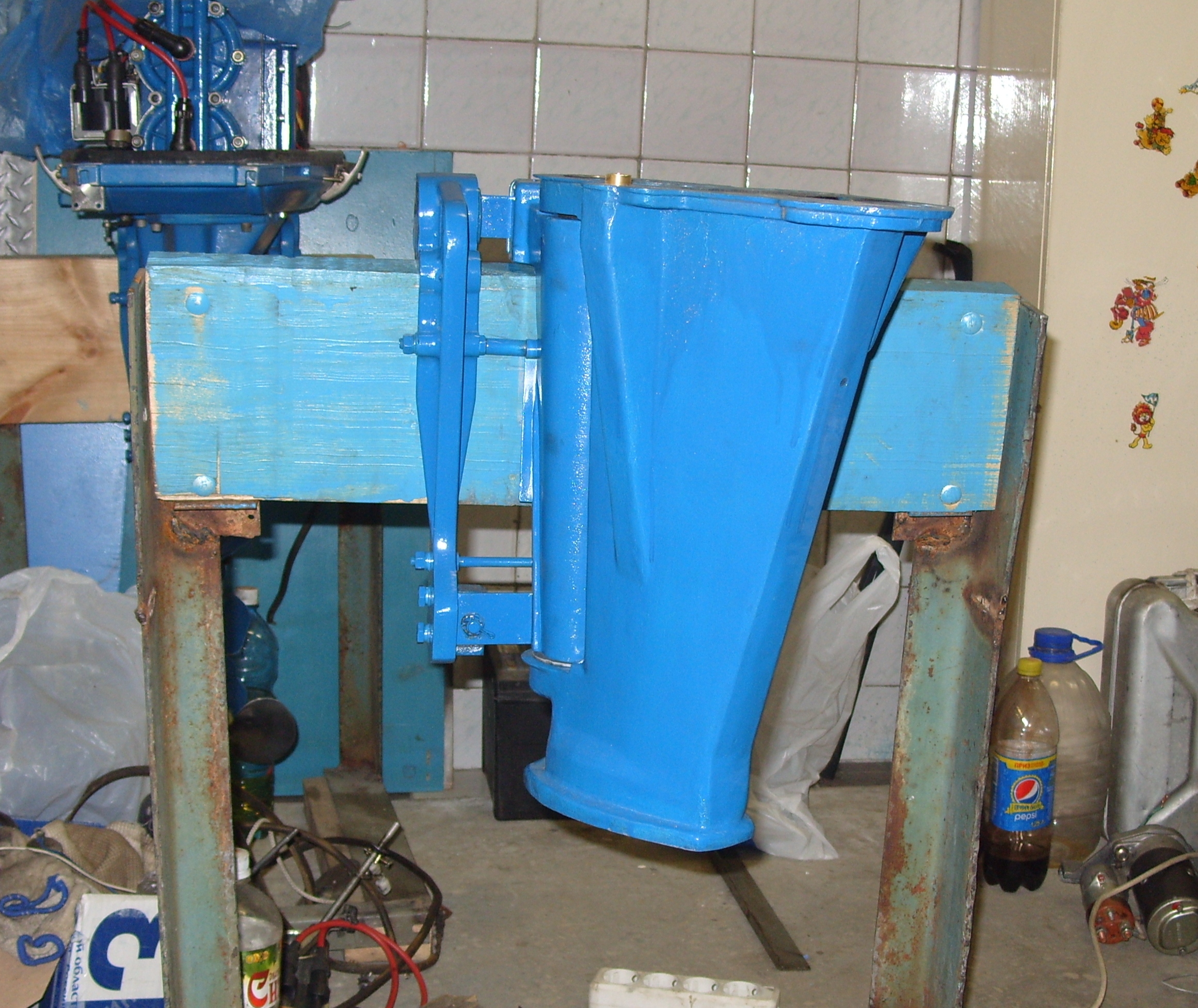

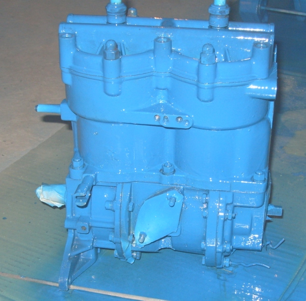

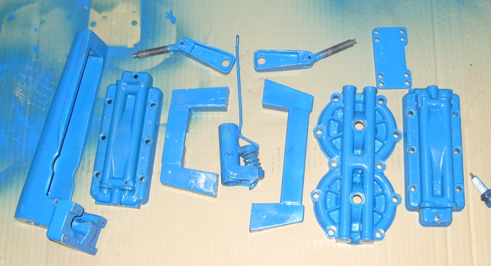

Краска для суппортов как и всякие краски по ржавчине содержит также немного кислоты, но отдельно кислотник и отдельно краска - лучше.
Именно эта краска держится очень хорошо!!! проверено на своих Вихрях. Полностью полимеризуется суток двое. А если её подогреть, градусов до 70-80, то вообще огонь. Как не странно, она держится лучше именно по чистому алюминию, нежели по грунтам. Бензином не растворяется, нигде не вспучивается. После полного застывания пробовал тереть тряпкой, смоченой в 646-м растворителе, так вот чтобы на тряпке остались следы краски, надо именно тереть. После подогрева даже растворитель её не берёт. Если перегреть, то тоже не страшно, краска лишь приобретёт чуть зеленоватый оттенок. Если где-то поцарапали - просто обезжириваем и из баллончика брызгаем. Краска ложится очень хорошо, не особа склонна к потёкам.
На фото ниже виден давно покрашенный Вихрь. Если бы метод покраски себя не оправдал, я бы не стал им пользоваться.
Облил краской всё, т.к. покрашенный мотор чистить намного проще, хочешь не хочешь, а в поддоне всё равно будет присутствовать и масло, и бензин, а к ним будет липнуть пыль-пух и прочий мусор. Плюс глазу приятнее, нежели потускневший алюминий.
Дейдвуд, поддон и редуктор очищал от остатков старой краски смывкой Б-52 и Боди + керхер. Картер ставил в тазик и чистил бензином с кисточкой. Потом обезжиривание нещадным поливанием ацетоном. Перед окраской снова ацетон на всякий пожарный.

Алексей, а краска в банках или в аэрозольных баллончиках?

Отвечу за Алексея- в баллончиках.

Саня, привет!
Да, краска в баллончиках. Для суппортов. Только палитра скудная.
Свежие баллоны выглядят так:
Более старые:
Правда серого цвета в продаже никогда не видел.

как по мне,окраска головы и поддона внутри имеет единственный плюс : мотор не уворуют.
слишком приметный.
kav75
16.01.2010
2 792
1 373
Томск (Северск)
Чистится реально лучше. И глазу приятнее :)))

При торможении автомобиля суппорты нагреваются, поэтому краска для них должна быть термостойкой. На "Вихре" от выхлопных газов греется дейвуд, поэтому заводская краска, видимо не термостойкая, слезает там в первую очередь.
Мало того, что дейдвуд нагревается, на нем еще и литье наиболее корявое, какие-то раковинки, бугры, шероховатости. Я его малость шлифанул, но без фанатизма. Опасался, что если совсем в идеал приводить, то можно насквозь его продрать :)

Чтоб насквозь его продрать придется миллиметров 6-8 снимать. Это иномото продрать легко, а вихрюгана хрен победишь ))

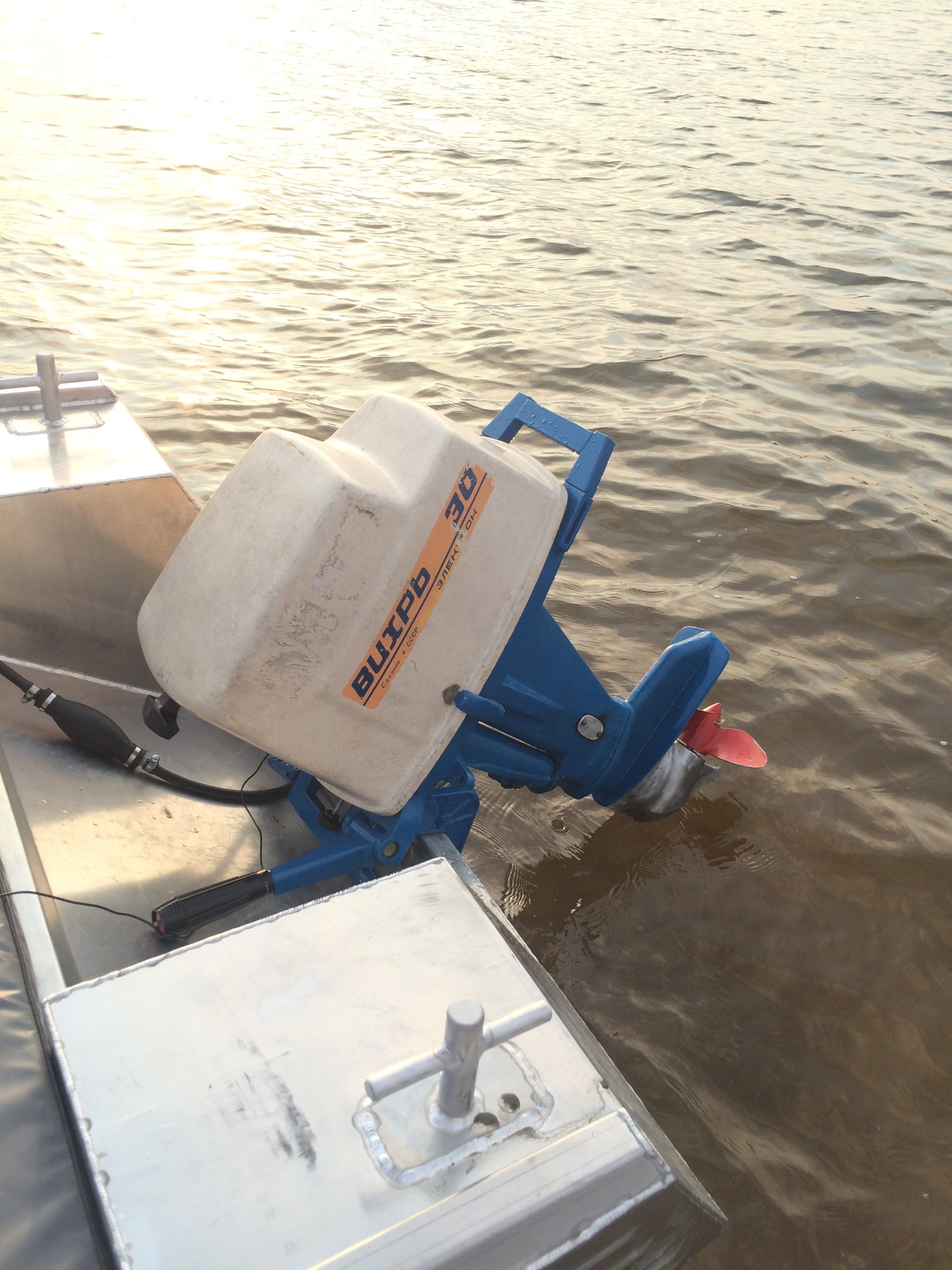

Вчера впервые попробовал свой мотор на воде. Поехал на Можайское водохранилище. Хотел дать мотору приработаться, первые 3 часа больше 3000 оборотов не давал. Перед этим полчаса погонял в бочке с проточной водой. Заводится неплохо, прогретый чаще с первого рывка, холодный с 3х-4х. На холостом ходу иногда глохнет, грешу на смесь 1:18. Часов 10 проработает, будет масла поменьше- там погляжу. В целом работает неплохо, струя из контрольки охлаждения бежит даже в бочке.
Из явных косяков- похоже, не хватает производительности бензонасоса. Добавляешь газу- идет провал ближе к 4000 оборотов. Если не сбросить газ- глохнет. Если успел сбросить- работает дальше. Насос стоит от "Рыси", подозреваю, что причина в слишком тонком штуцере на шланге отбора давления. Потом разберусь, сейчас все равно рано гонять.
Все равно рад до визга, на воде до этого год не был.
Добрый день. Алексей , сколько нужно балончиков , для внешней покраски ( дейвуд , поддон - наружка , подвеска ). В один уложусь ? Или все таки два ?.

Приветствую, тёзка :)
Тот мотор, что на фото (все детали) окрашены на два раза. Ушло полтора баллончика. Лучше взять конечно два, даже если ужаться с покраской в один баллон. Всё равно будут потёртости и коцки, которые будет чем в будущем задуть.

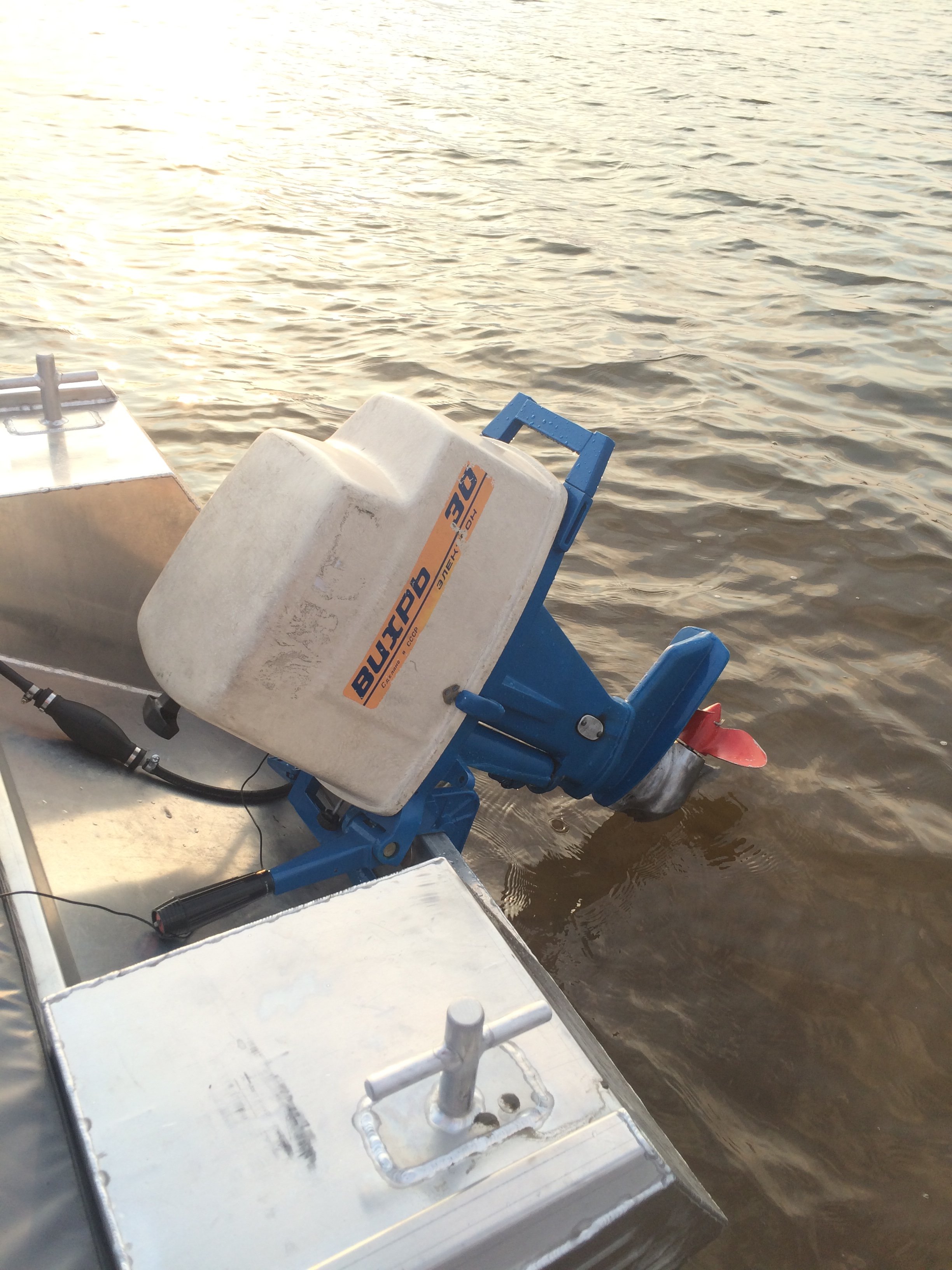

Доброго времени суток! Доделал я свой моторчик, надеюсь, окончательно. В межсезонье поставил глухие золотники, слегка доработал карбюратор и даже колпак мне покрасил дружественный маляр. Вот он, пока в бочке
Сейчас ставлю в лодку приборы, дистанцию. Скоро на воду :yahoo:

Иллюминатор хороший на карбюраторе :) На холодной сварке?
kav75
16.01.2010
2 792
1 373
Томск (Северск)
Отлично работает!
И бензонасос правильный.
