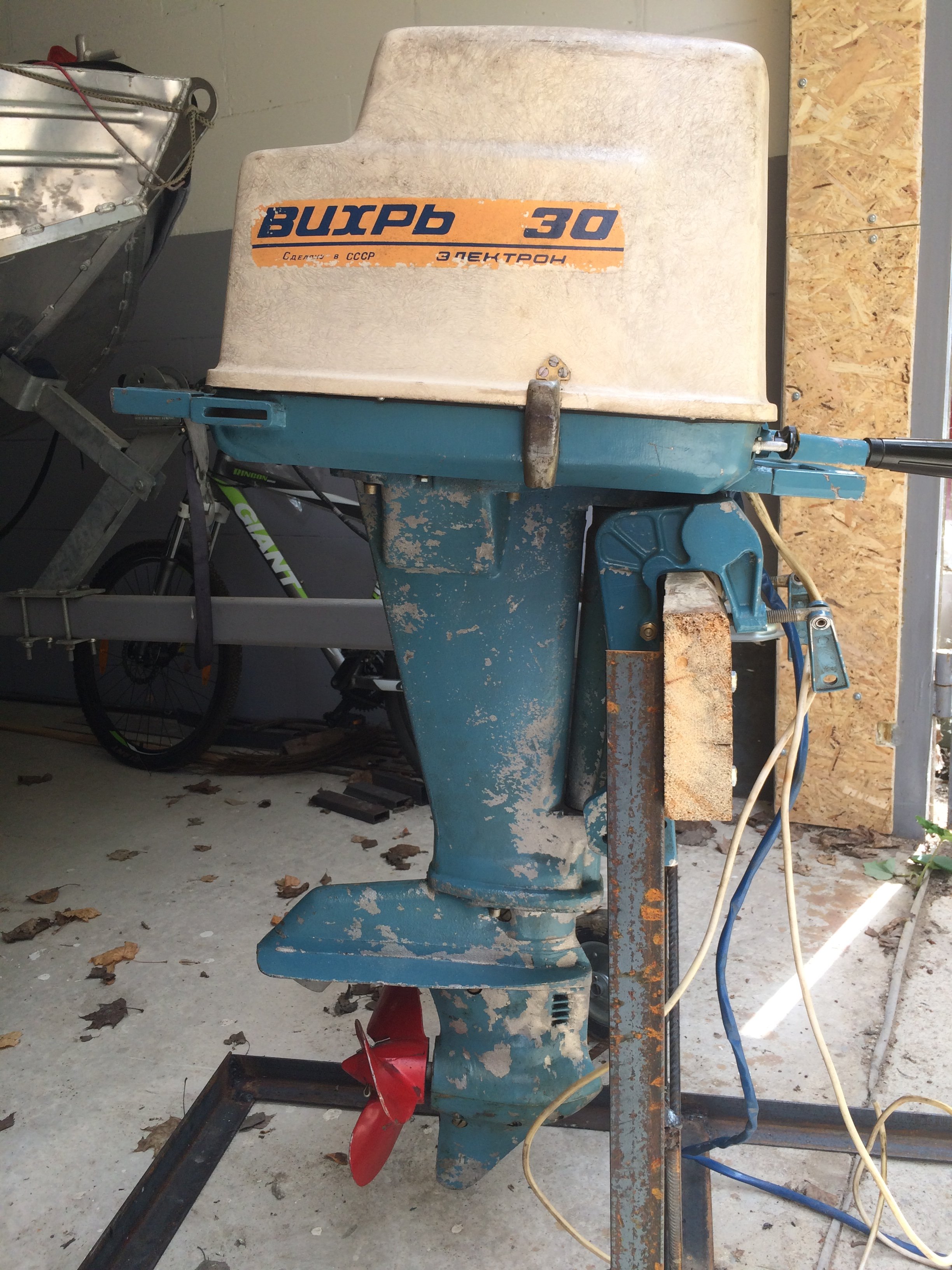

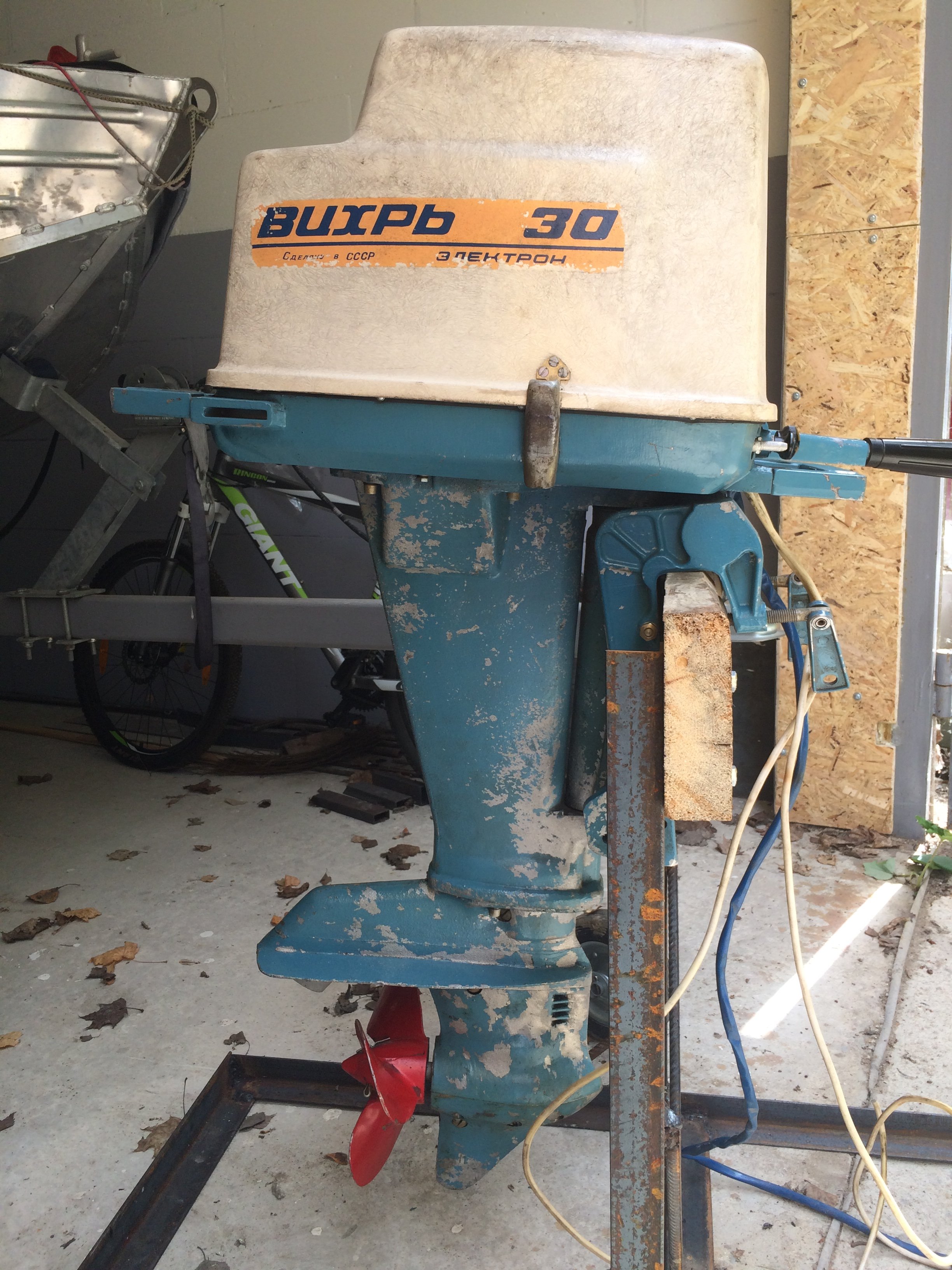

Здравствуйте, на этом форуме я впервые. По случаю взял себе "Вихрь-30Э" 1990 года выпуска. Продавец утверждал, что мотор вообще новый, я считаю, что мотором пользовались, но немного. В любом случае, моторчик долго лежал и его надо привести в порядок. В планах заменить подшипники и сальники на импортные, откусить усы стопоров поршневых пальцев и шлифануть торцы пальцев, спаять "Надежное зажигание", уплотнить тягу редуктора и сделать ее разъемной. Ну и плюс по мелочи. Опыт ремонта техники имею, работаю в автосервисе, но с "Вихрями" дела не имел. Страшкевича скачал и форумы по теме читал :) Есть и вопросы: Так ли плох самарский коленвал и надо все бросать и срочно искать пермский, или сойдет и этот? Допустимо ли погреть поршни феном, чтобы вынуть пальцы? Может быть, уважаемые знатоки подскажут, что еще надо сделать с мотором. Заранее спасибо! ЗЫ: рекомендации утопить "Вихря" и купить иномарку приветствуются для оживления темы:)

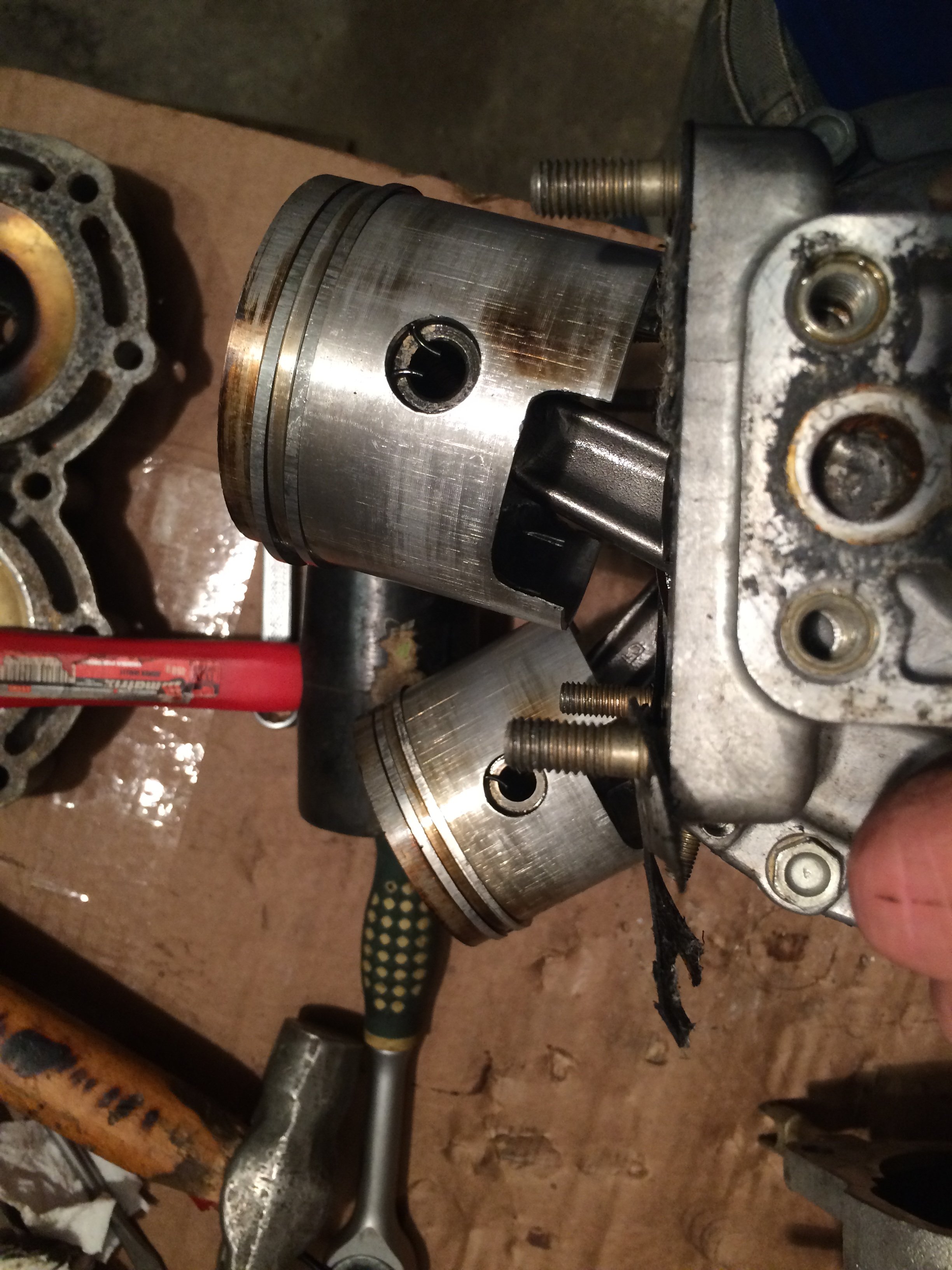

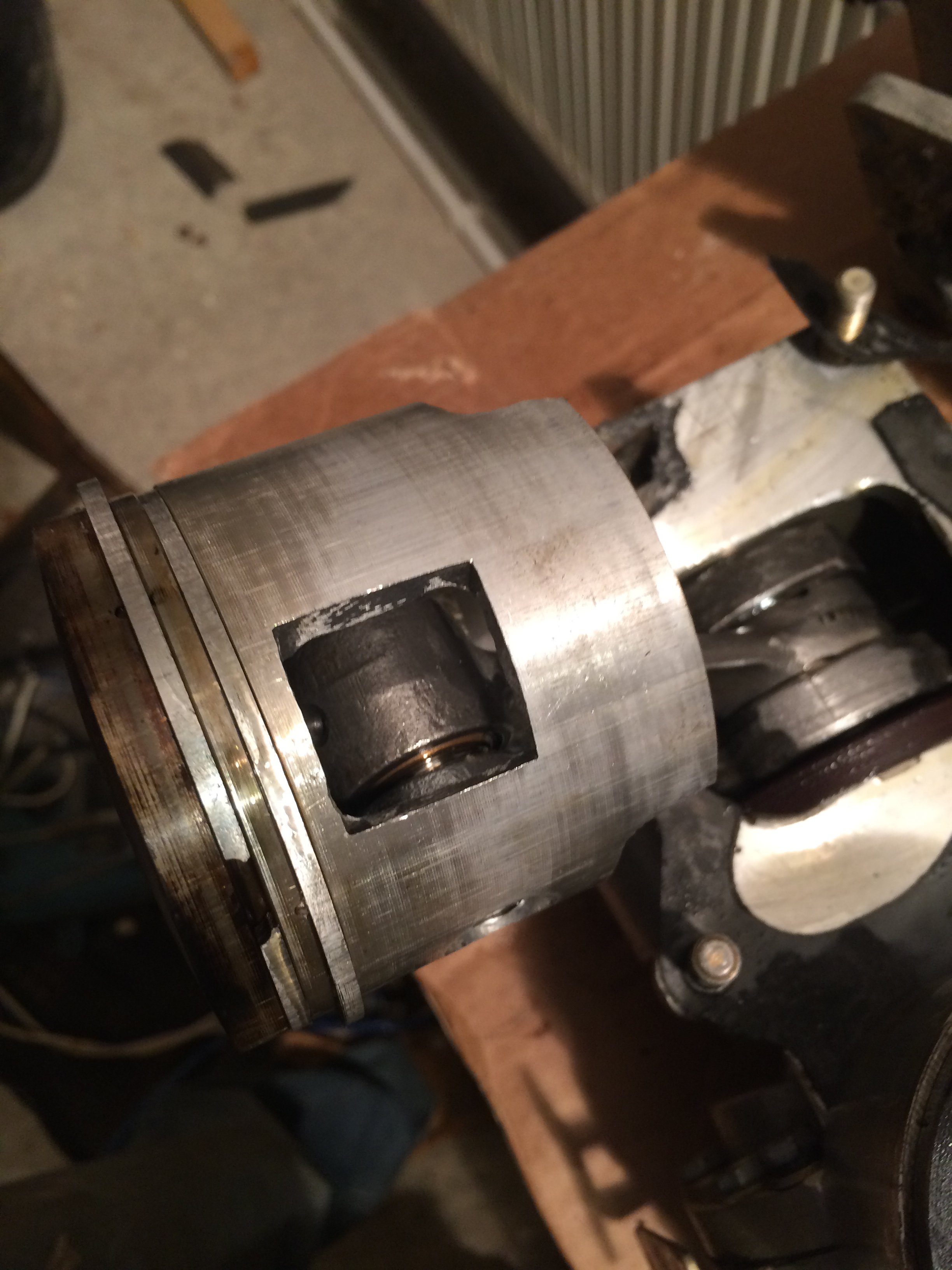

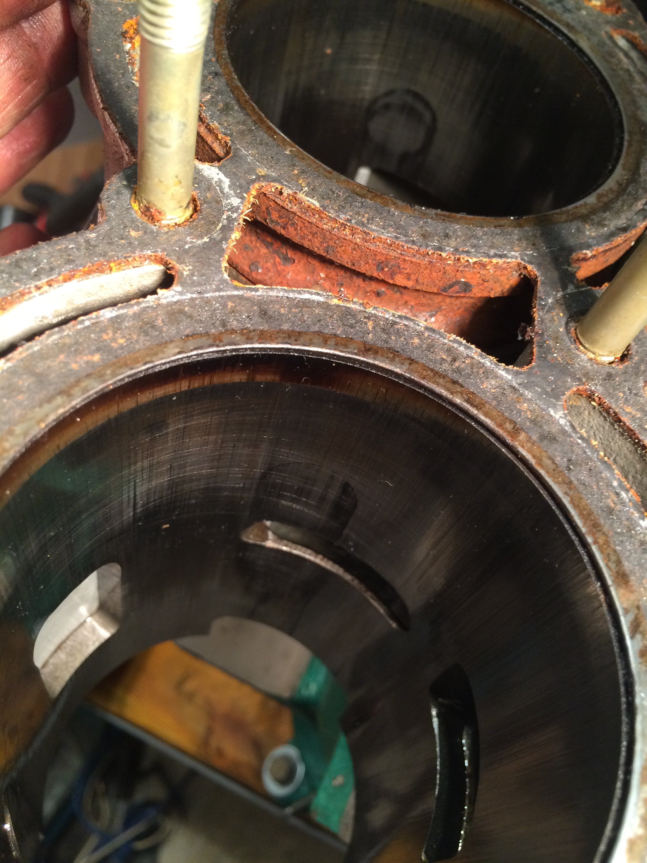

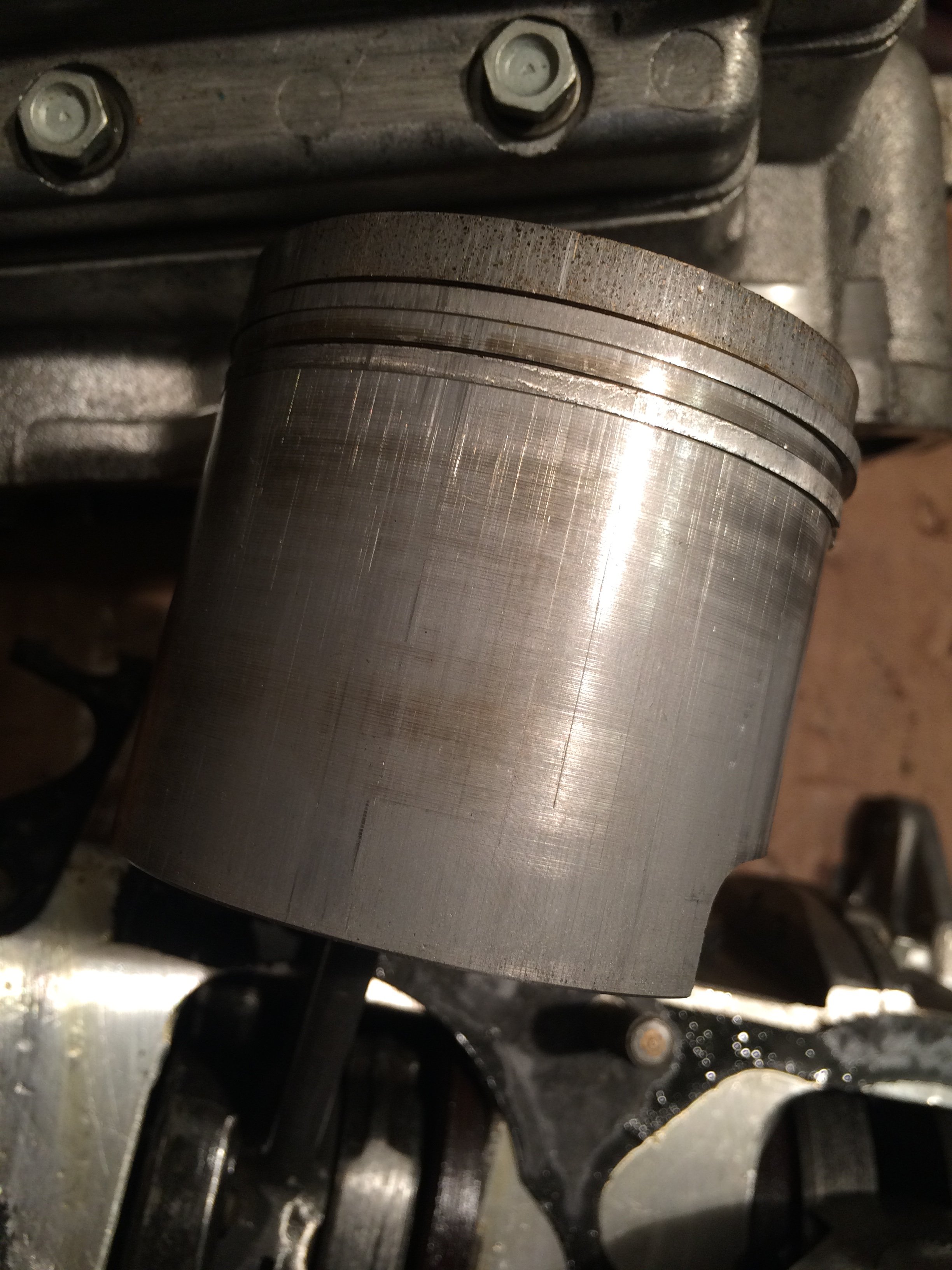

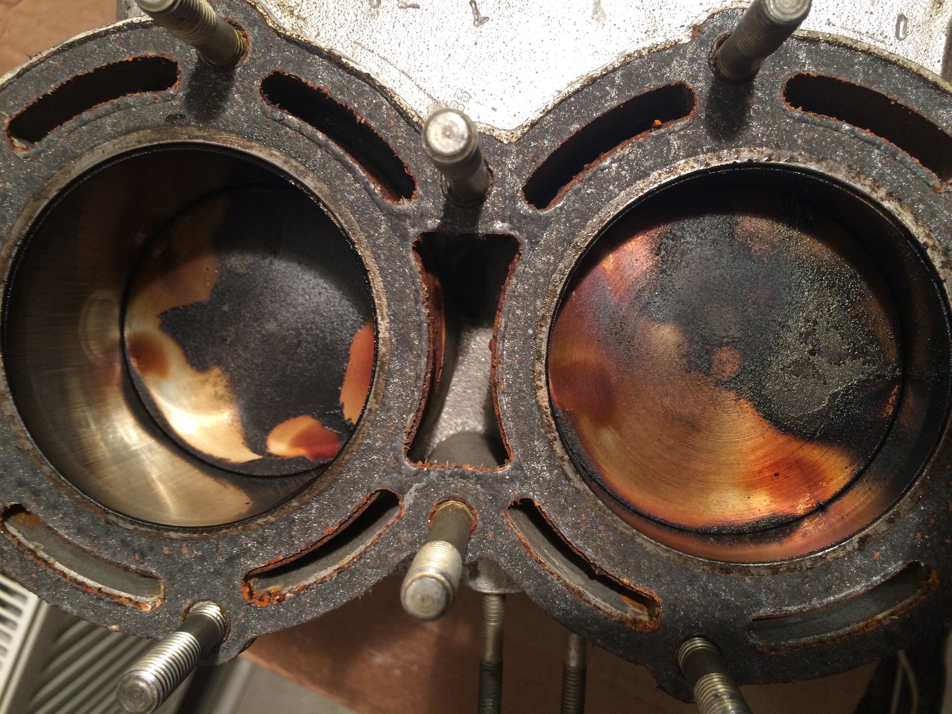

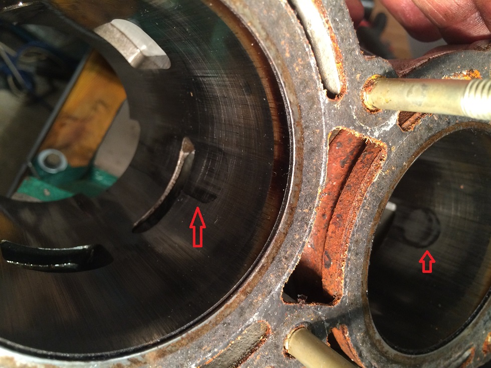

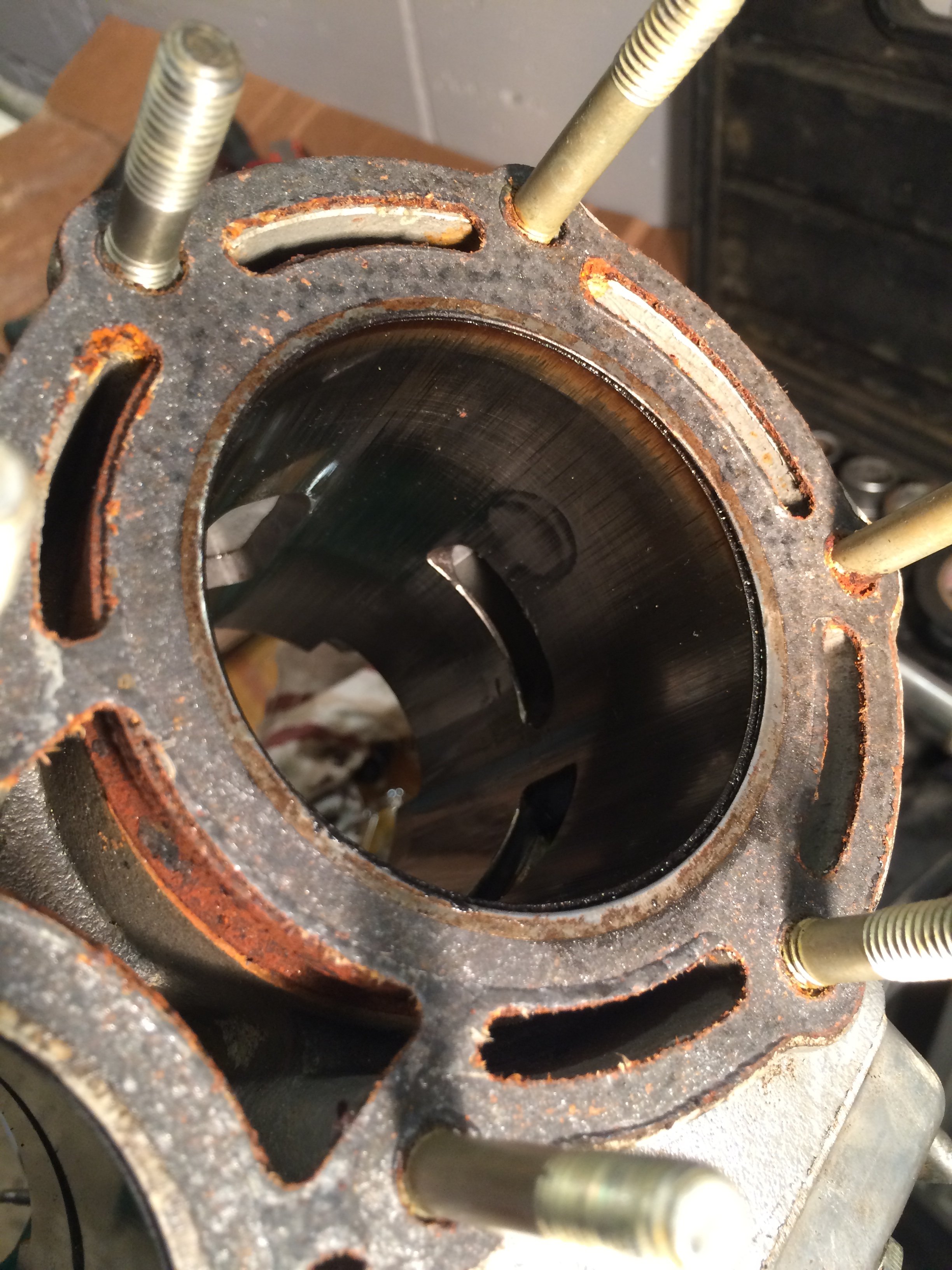

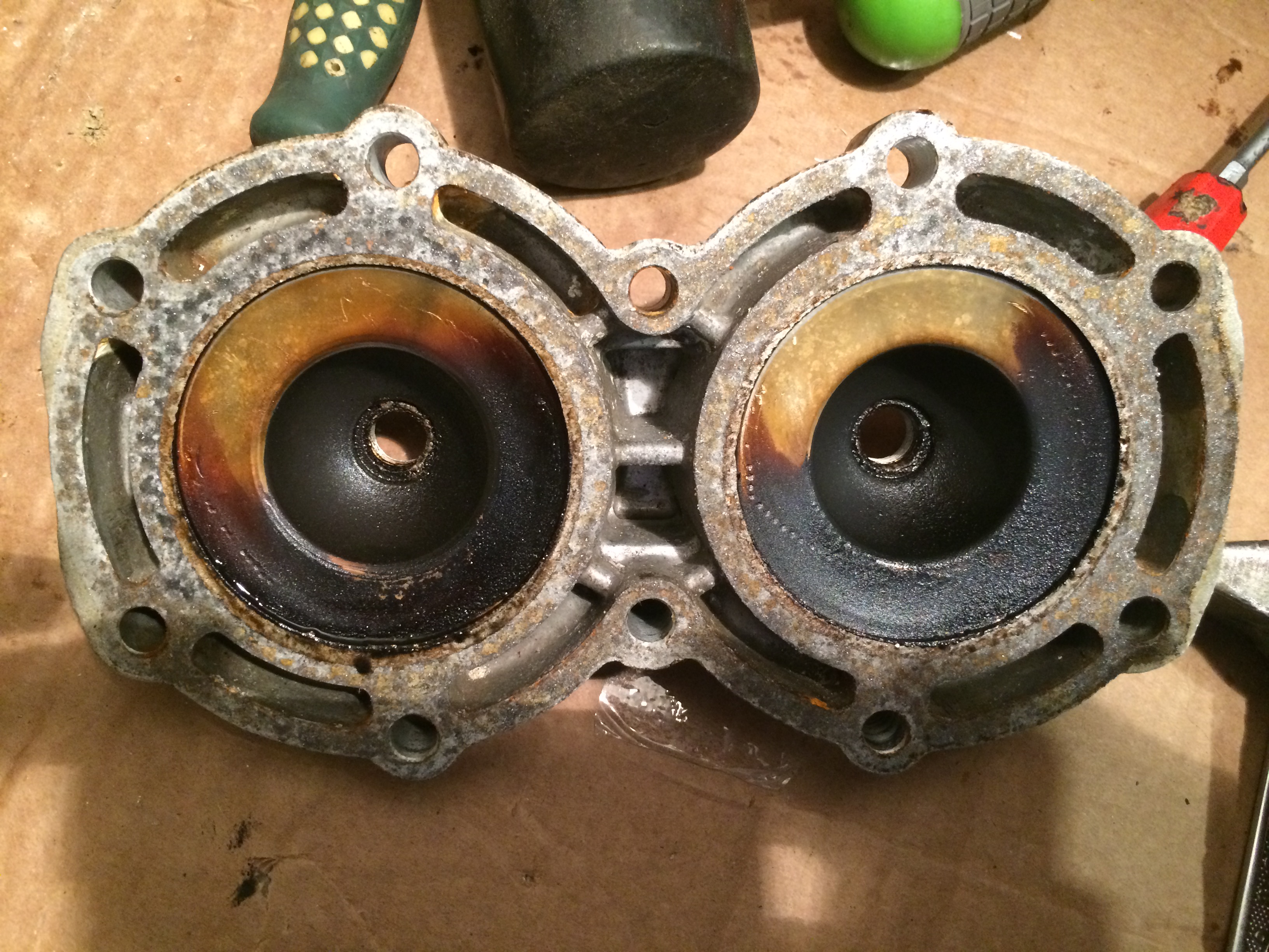

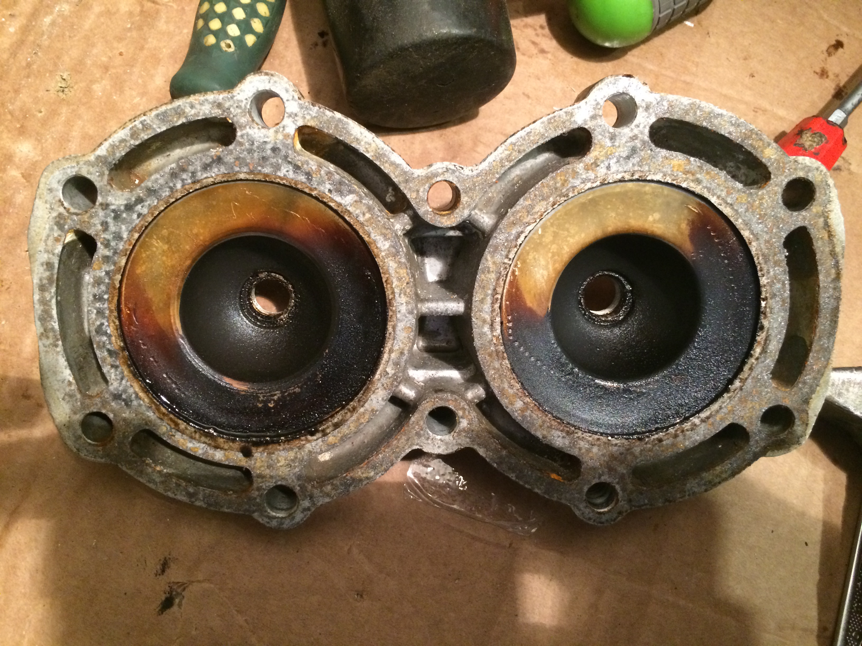

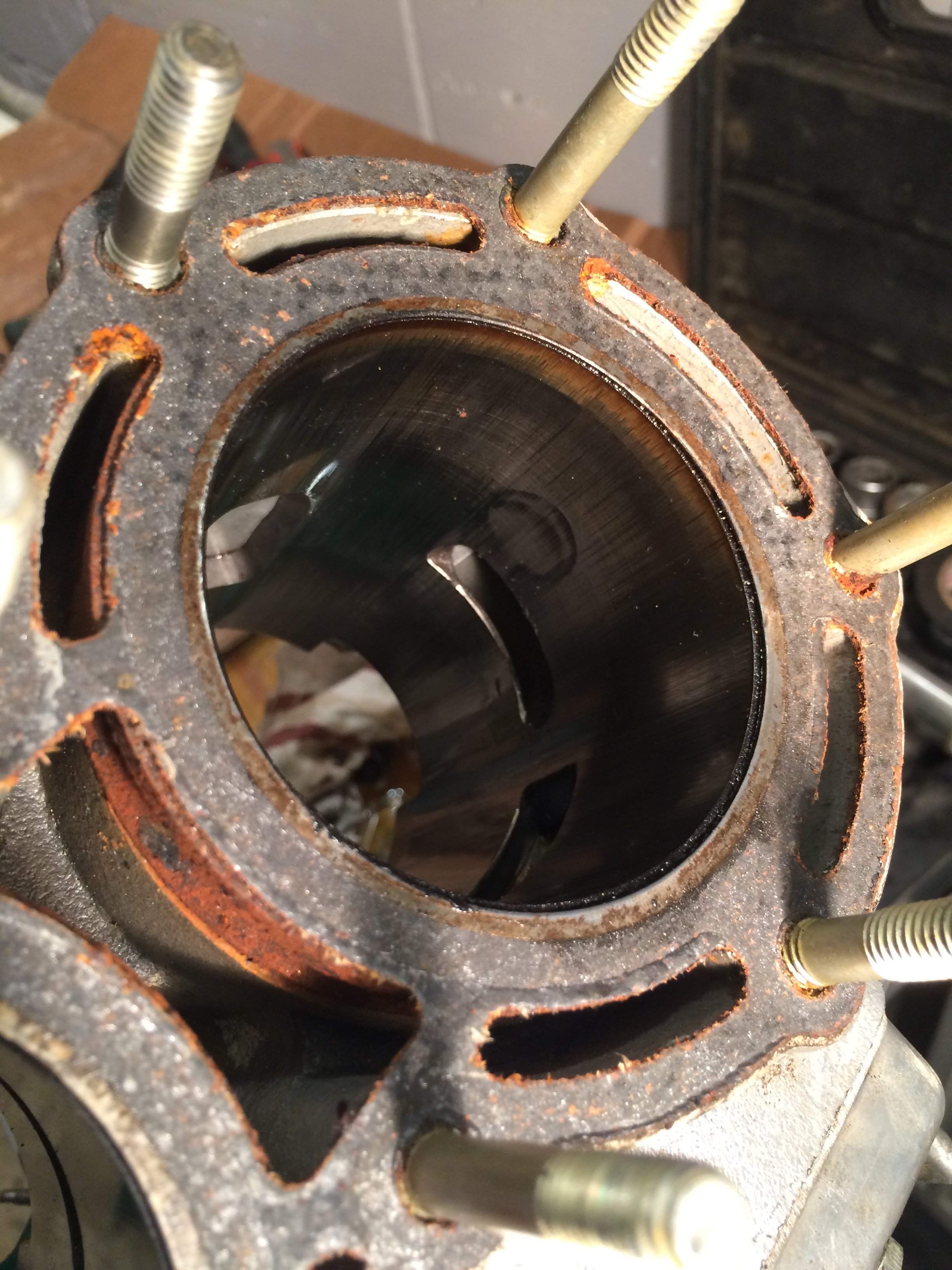

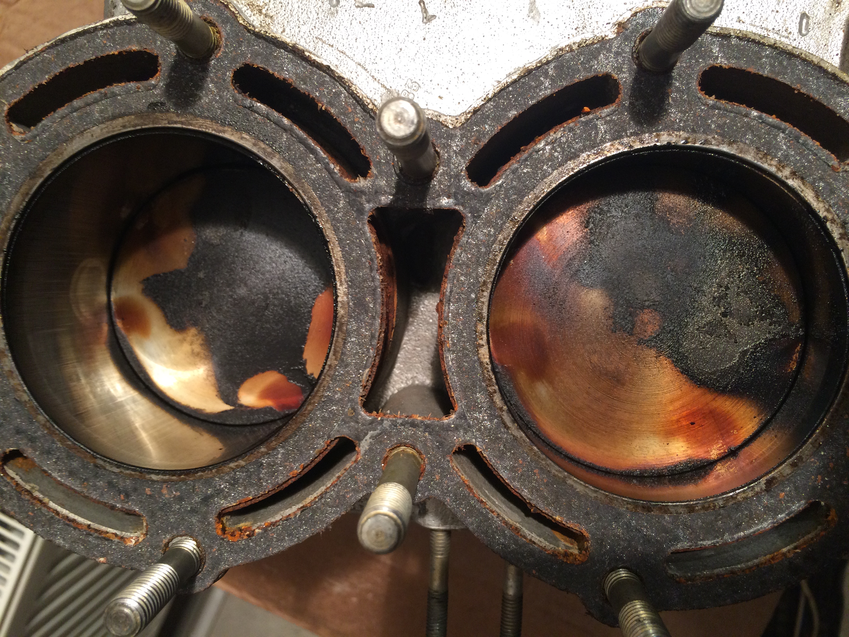

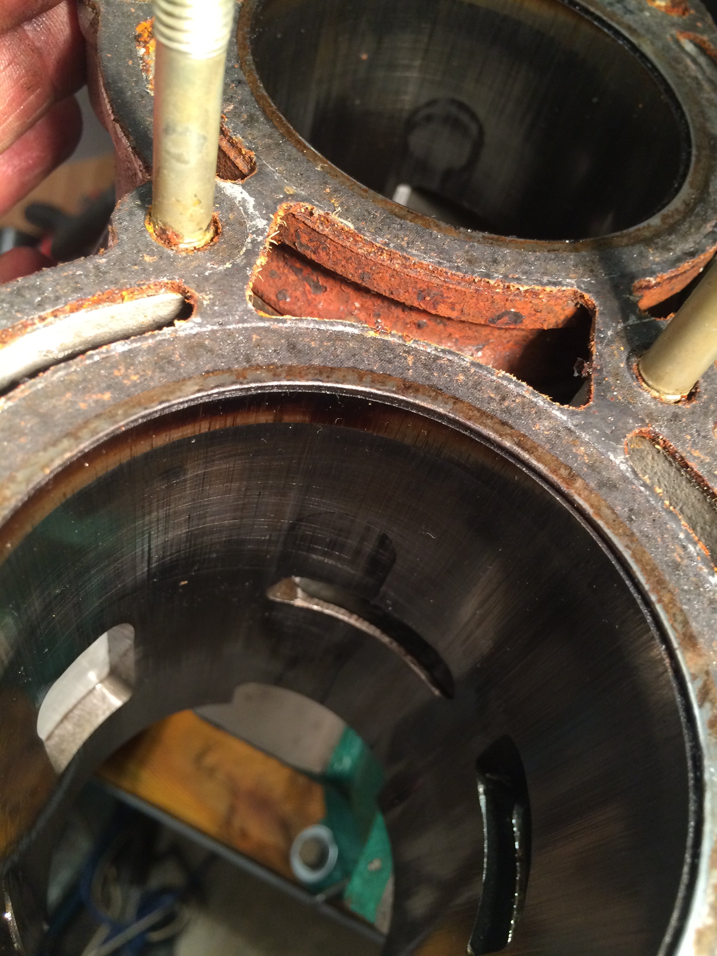

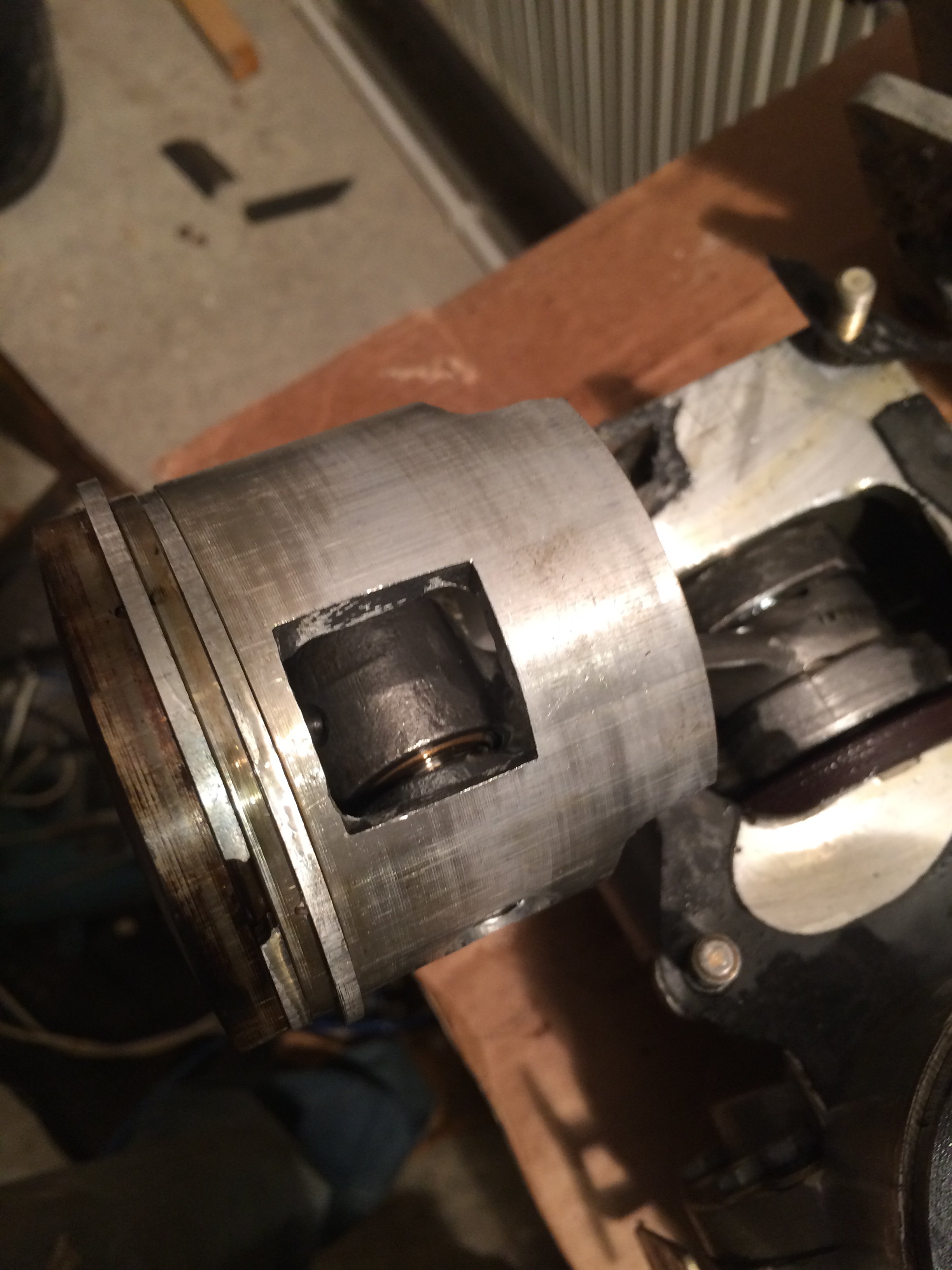

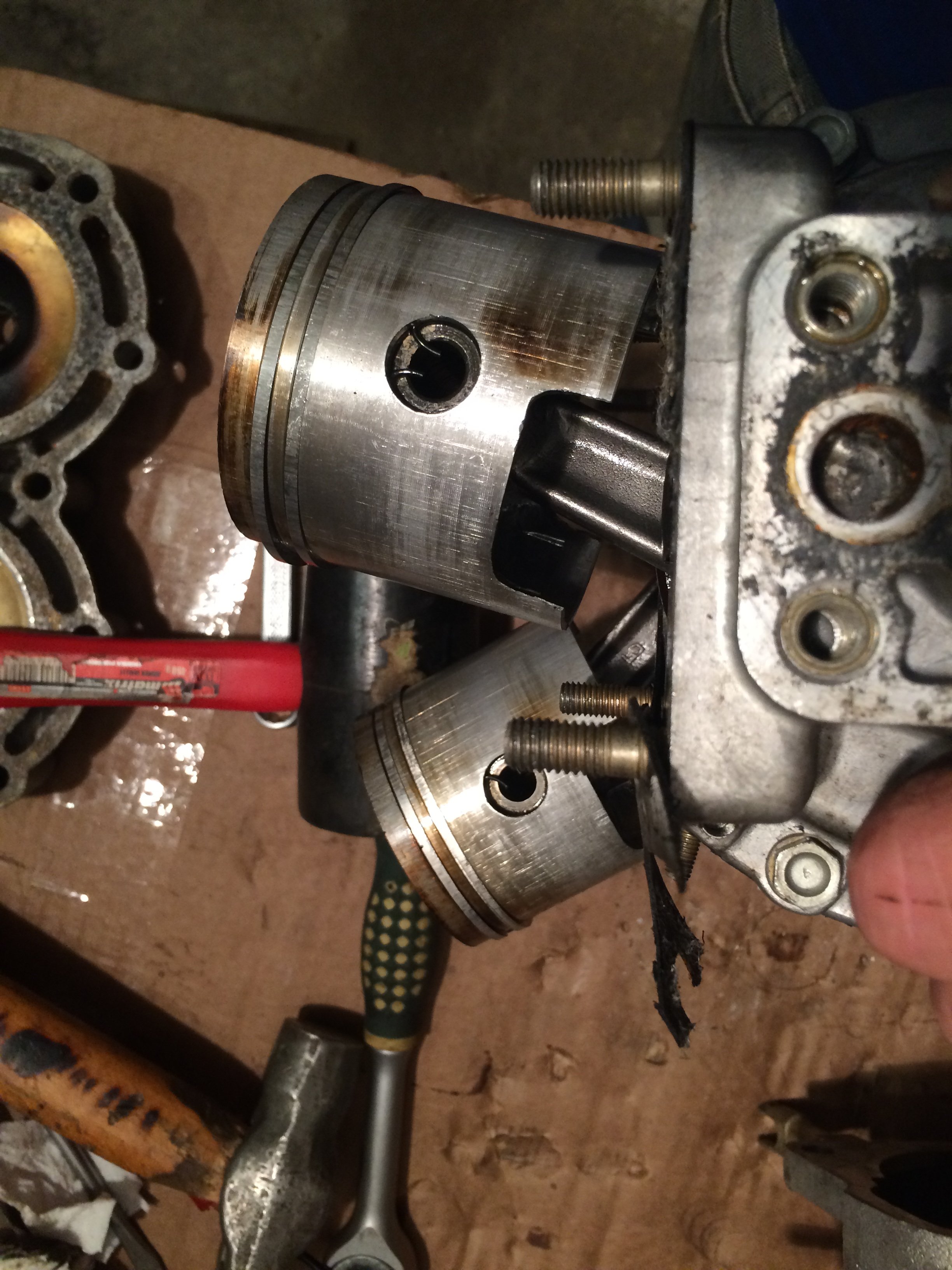

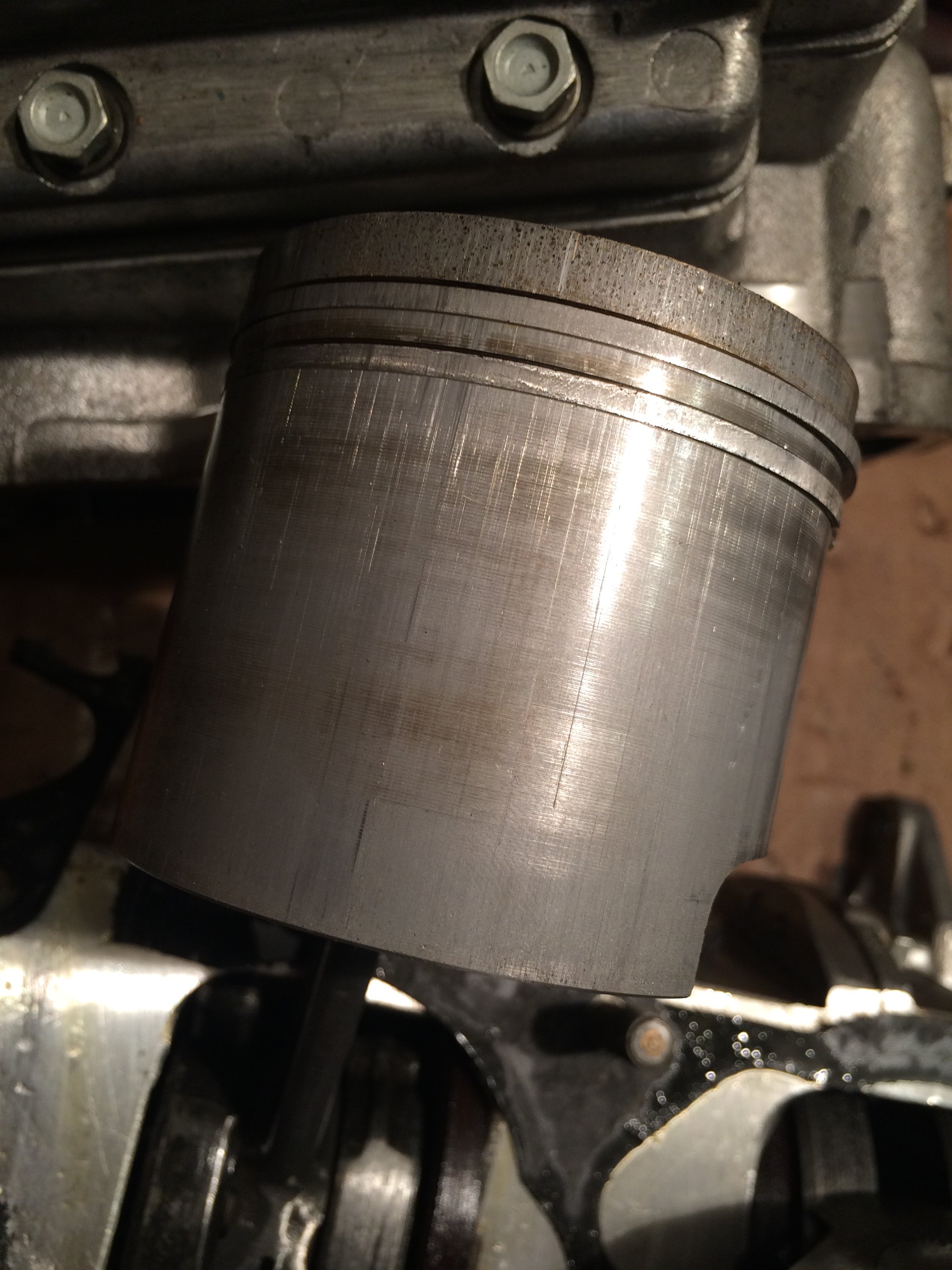

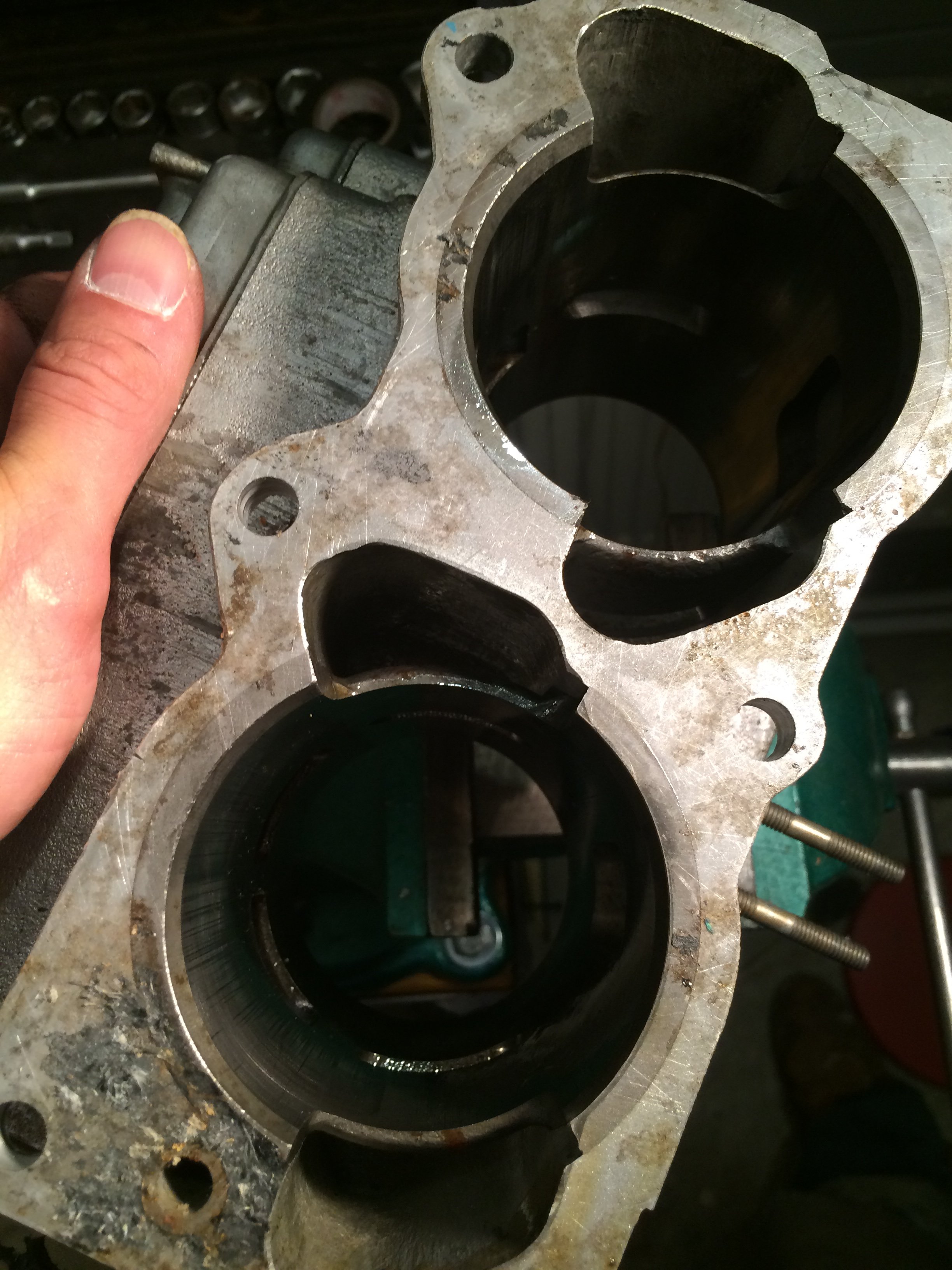

Разобрал я мотор. Магниты в маховике вроде в норме. На карбе стоял ограничитель, на днищах поршней и в камерах сгорания странный неравномерный нагар. То ли не успели закоптиться из-за малой наработки, то ли воду подсасывало. На поршнях и цилиндрах неглубокие продольные риски. Интересно, из-за чего? Пыльный воздух, крупинки нагара от плохого масла? Еще что-то? Визуально выработки в цилиндрах не заметил. Гильзы в блок вставлены более-менее ровно, окна совпадают. Как, поживет поршневая?
6 506
804
До он ещё не обкатан, похоже. Никакой воды, а риски притрутся, прогревать надо лучше. Ну и масло может быть. Поживёт очень и очень :)
LevaNF
20.07.2018
690
316
Наро-Фоминск
Леван
Trident-450 PRO
Вихрь-30, Вихрь-25
Я вот тоже подозреваю, что мотор обкатывался на плохом масле. Во времена его молодости "настоящего" автола уже не было, а двухтактного у нас еще не было.
shalagin
05.08.2012
1 806
258
г.Сыктывкар
Ветерок-8м

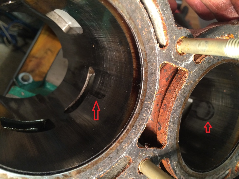

На карбе стоял ограничитель, на днищах поршней и в камерах сгорания странный неравномерный нагар. То ли не успели закоптиться из-за малой наработки, то ли воду подсасывало....
Неравномерный нагар, это от того что продувка В-30 возвратно-петлевая. Если есть возможность , то измерьте компрессию, потом будет с чем сравнивать. На фото в БЦ какие-то следы, похожие на "отпечатки пальцев". Вихрёвские пальцы то-же стоят вертикально. На всякий случай проверьте состояние стопорных колец пальцев.
Георг Ом
01.07.2016
6 004
1 955
Богородск
В цилиндрах хон виден по всей поверхности, а это значит что мотор буквально недавно собран и/или крайне мало прошел.
LevaNF
20.07.2018
690
316
Наро-Фоминск
Леван
Trident-450 PRO
Вихрь-30, Вихрь-25
Следы от пальцев мне тоже показались странными, но стопора пальцев на своих местах. А мотор, похоже, мало прошел. Следов разборки не заметил,хотя я и не знаток "Вихрей"
Георг Ом
01.07.2016
6 004
1 955
Богородск
Ногтем след от пальцев если поскоблить заметна ли ступенька? Если нет, то скорее всего реально это от хренового масла.
Ступенек не обнаружил. Заметил, что верхними концами пальцев натерло сильнее, чем нижними.
Пальцы сами не должны никак с цилиндром соприкасаться. Там же кольца стопорные. Вы имеете в виду наверно след сильнее заметен? Тогда это действительно следы сильно зольного масла быстро коксующегося вдобавок, а царапины на поршнях и в цилиндрах именно от отваливающегося кокса с поршней.
Ну конечно же не самими пальцами натерло. Неправильно выразился, имел в виду, что над верхними концами пальцев натерло

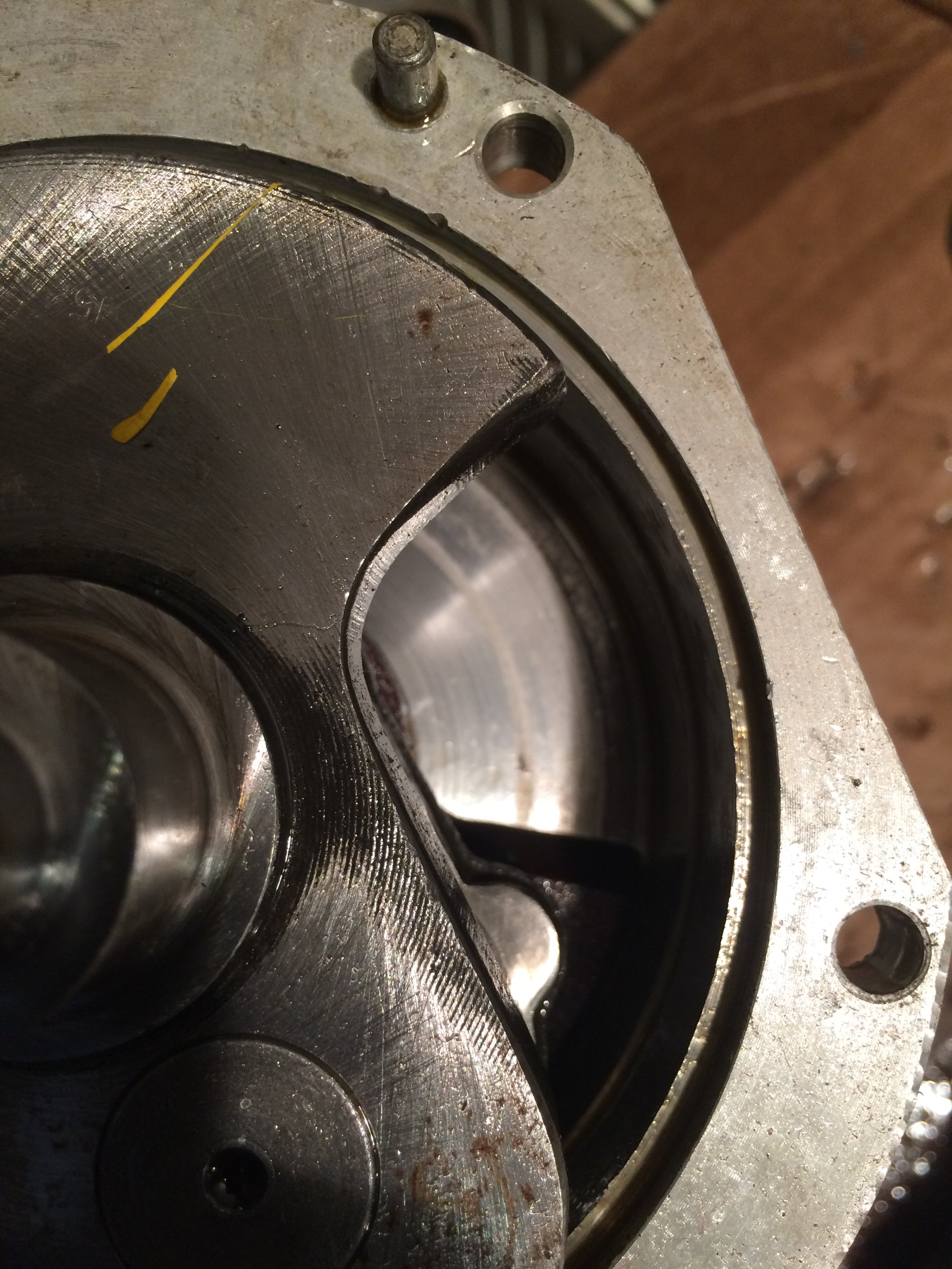

LevaNF
20.07.2018
690
316
Наро-Фоминск
Леван
Trident-450 PRO
Вихрь-30, Вихрь-25

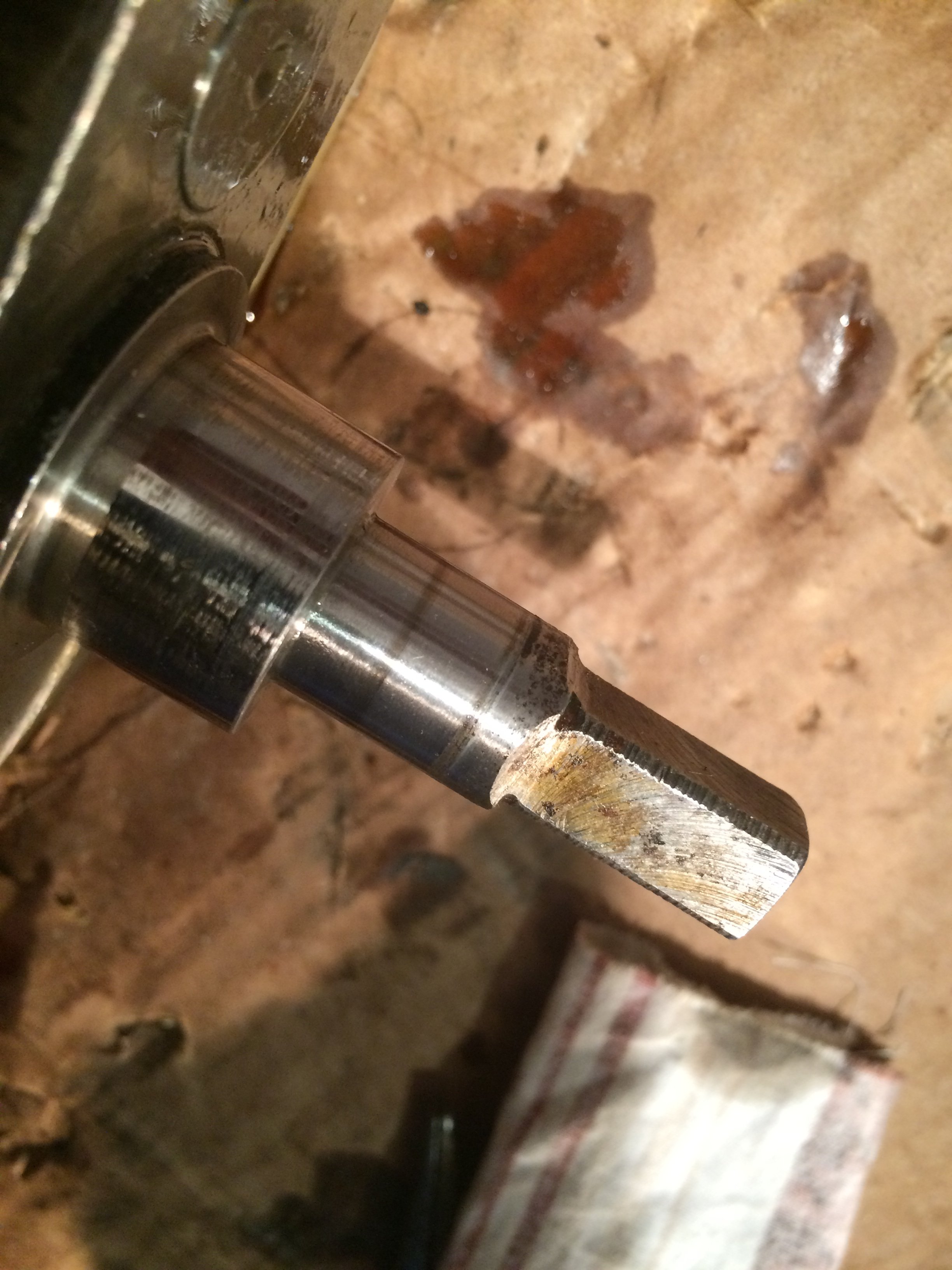

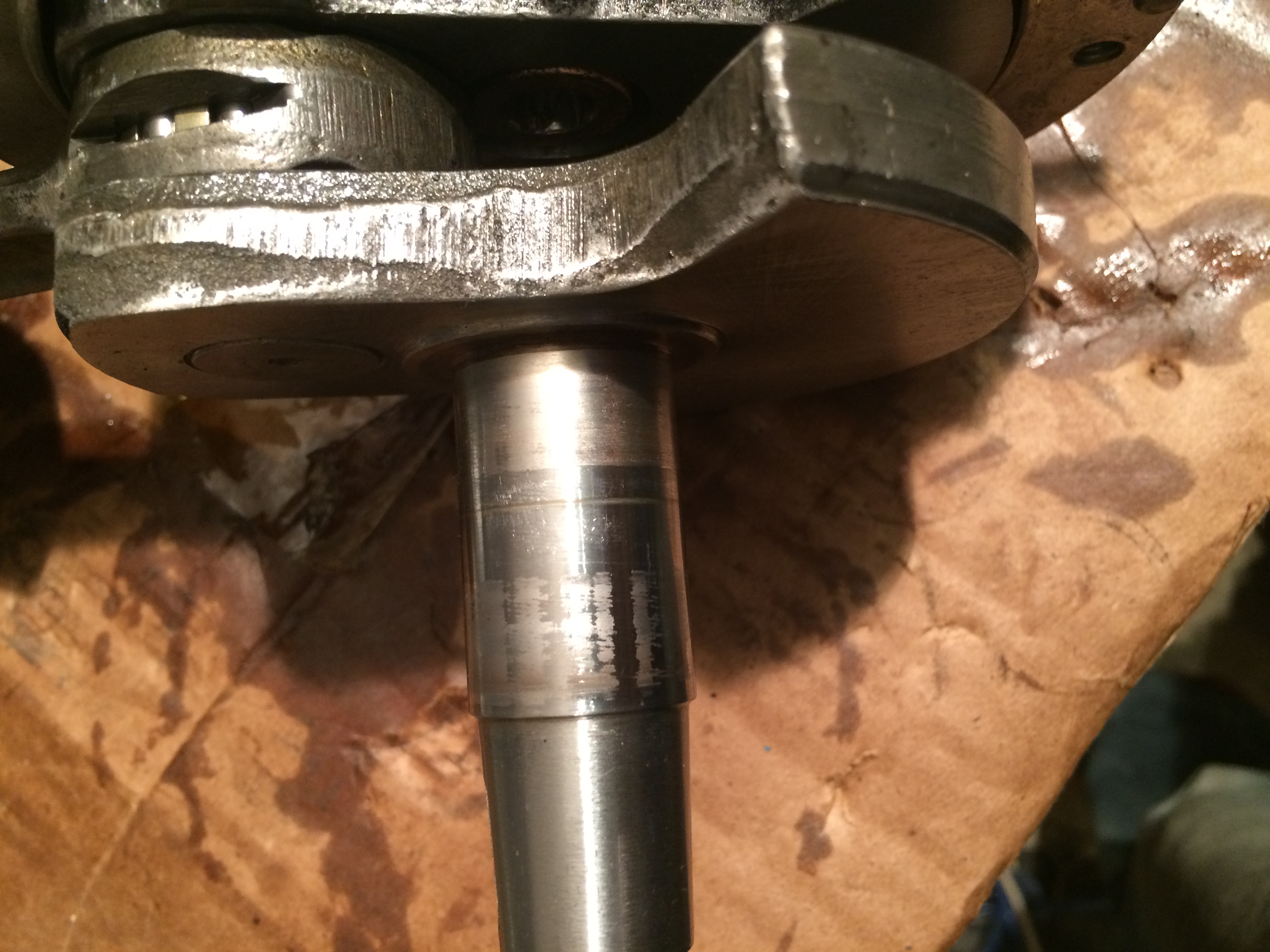

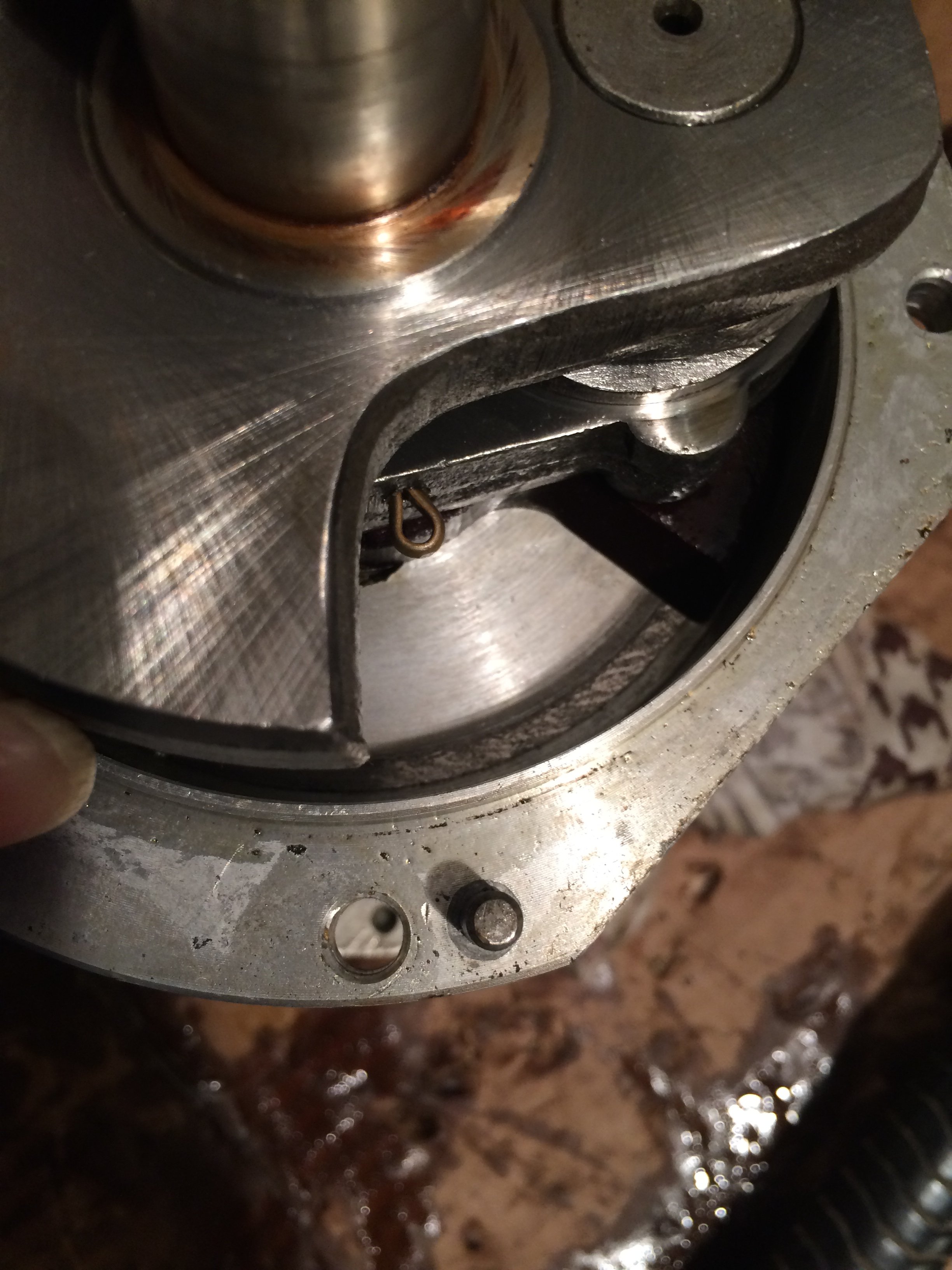

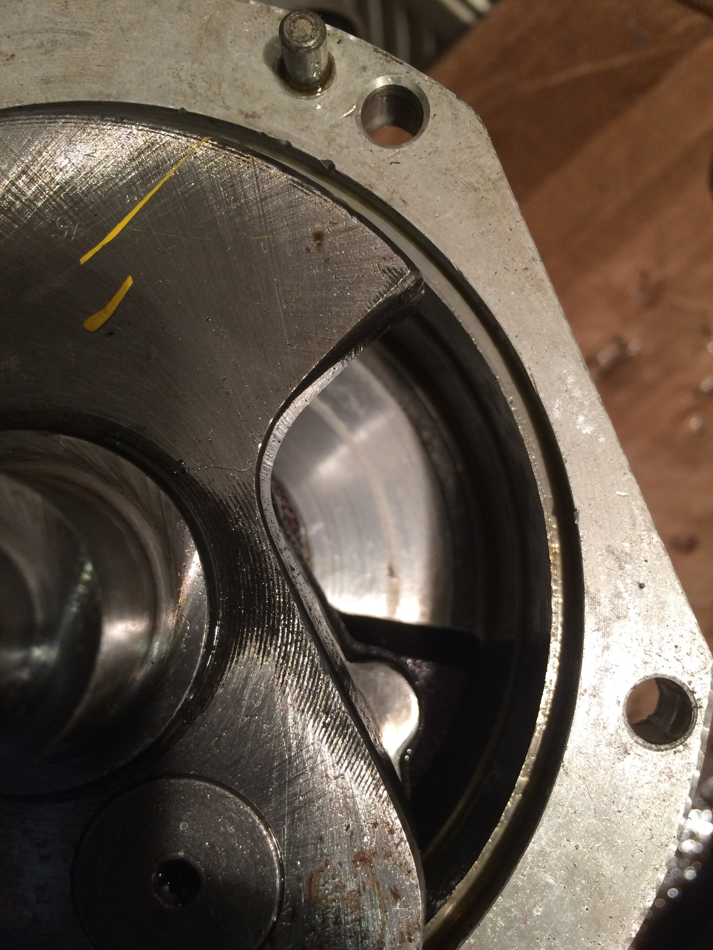

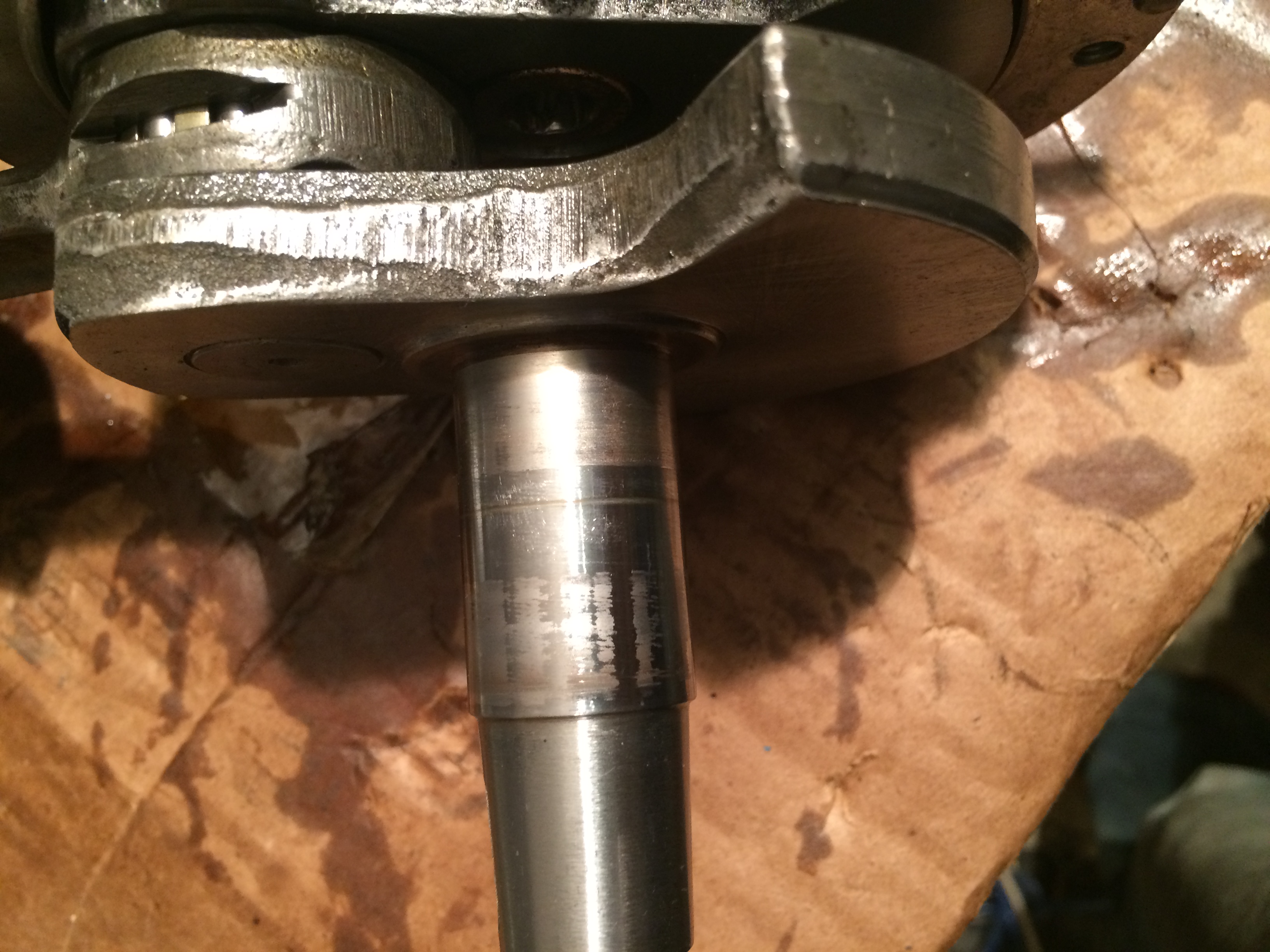

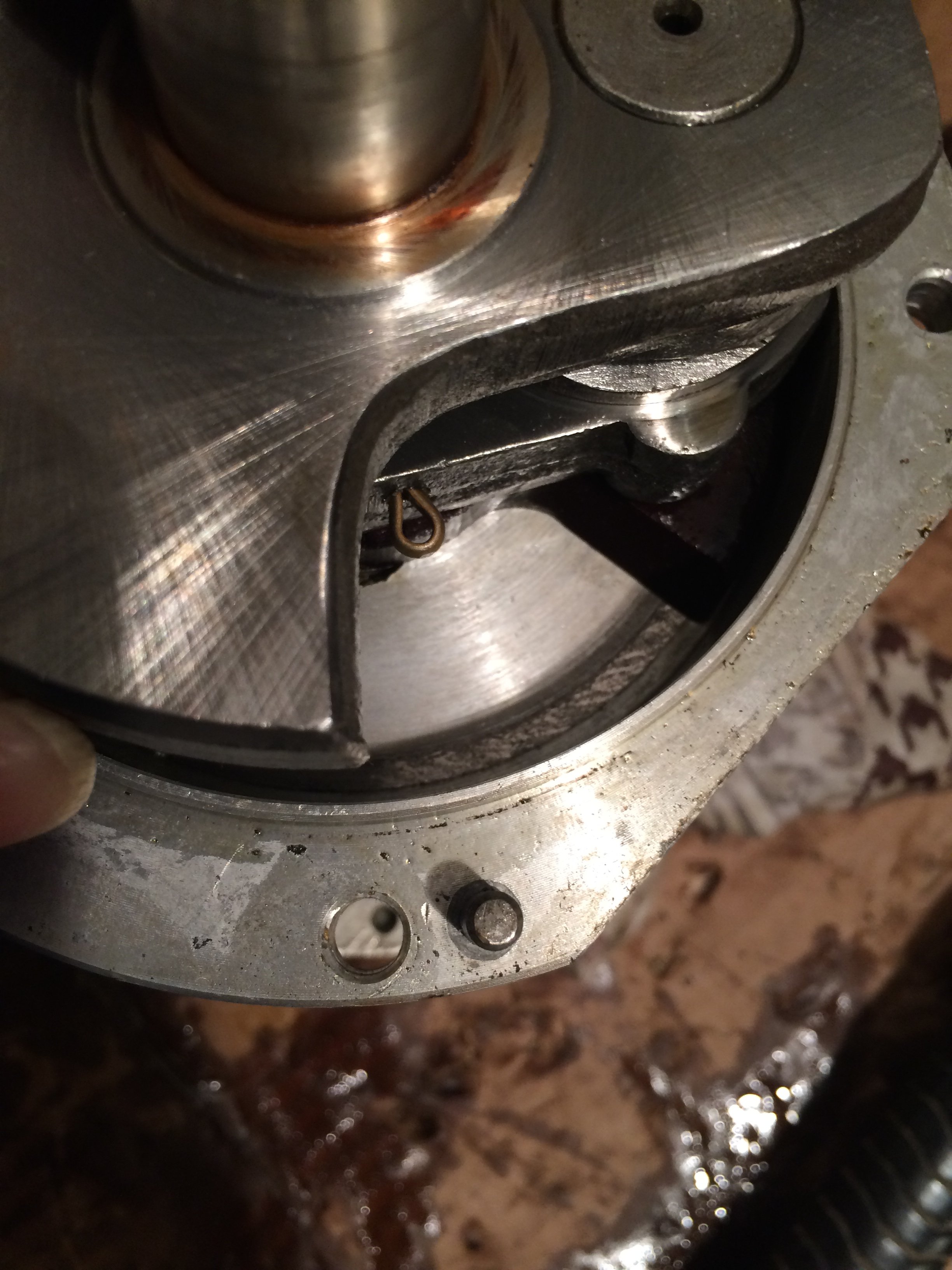

А вот коленвал. Не понравилось, что на нижней цапфе поверхность, по которой работает нижний сальник, подъедена коррозией. Допустимы ли такие задиры на цапфах в местах посадки подшипников? Такое впечатление, что подшипники подклинивали и проворачивались. Нижний крутится мягко и без люфта, сверху 205-й крутится недостаточно мягко и слегка со звуком- менять однозначно. Закрытый вроде живой. Рабочие поверхности золотников на картере без следов износа, но на нижнем кольцевой задир. Неглубокий, но на ощупь различим. Терпимо или что- то делать с этим?
