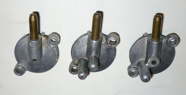

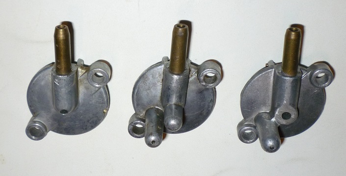

Слышал про такие, но живьем не видел. Все моторы, с которыми имел дело, были более поздних лет.
Вот пожалуйста. Первый вариант крышки оказался вредным по экологии, при откидывании мотора бензин вытекал из двух дырочек : под штоком поплавка и из отверстия для воздуха. Поэтому сделали крышку - "непроливайку", наивно полагая что у карбюратора Вихря нет больше писающих дырочек:pardon:Ну а кто был несогласным с новой крышкой, брал пилку и отрезал "лишнее":hahaha:
Гениальное решение, заткнуть одну дырочку и рядом сделать другую, вот просто интересно посмотреть на этого мега-конструктора.
