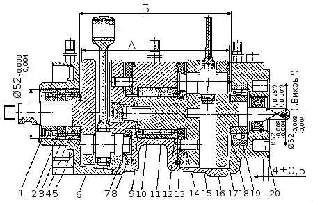

На нижнем сальник с низу. Я бы сказал, сальники ставятся снаружи.

ис. 30. Разрез картера двигателя в сборе с коленчатым валом. 1 — подшипник № 60205; 2 — манжета 2.114-000; 3 — кольцо 2.103-004; 4 — подшипник № 205; 5 — шайба регулировочная 2.101-002; 6 — верхняя крышка картера; 7 — шайба пружинная 2.131-004; 8 — шайба золотниковая верхняя 2.131-001; 9 — кольцо 2.102-002; 10 — сепаратор 2.142-000 с роликами; 11 — втулка 2.102-003; 12 — кольцо лабиринтное 2.102-001; 13 — шайба золотниковая нижняя 2.131-002; 14 — шайба пружинная 2.131-003; 15 — средняя часть картера; 16 — прокладка 2.101-001; 17 — нижняя крышка картера; 18 — шайба регулировочная 4.101-003; 19 — подшипник № 305(205); 20 — манжета 2.112-000
Всё же закрытый подшипник стоит с верху.
Забывать стал. Давно уже Вихрей нет.

Я с верху КВ ставил сальник сверху.
Менять можно не разбирая мотор.

Ну да и я ставил раньше когда 60205 небыло.
Просто на сей раз забыл что с верху стоят два подшипника. Полузакрытый и открытый.

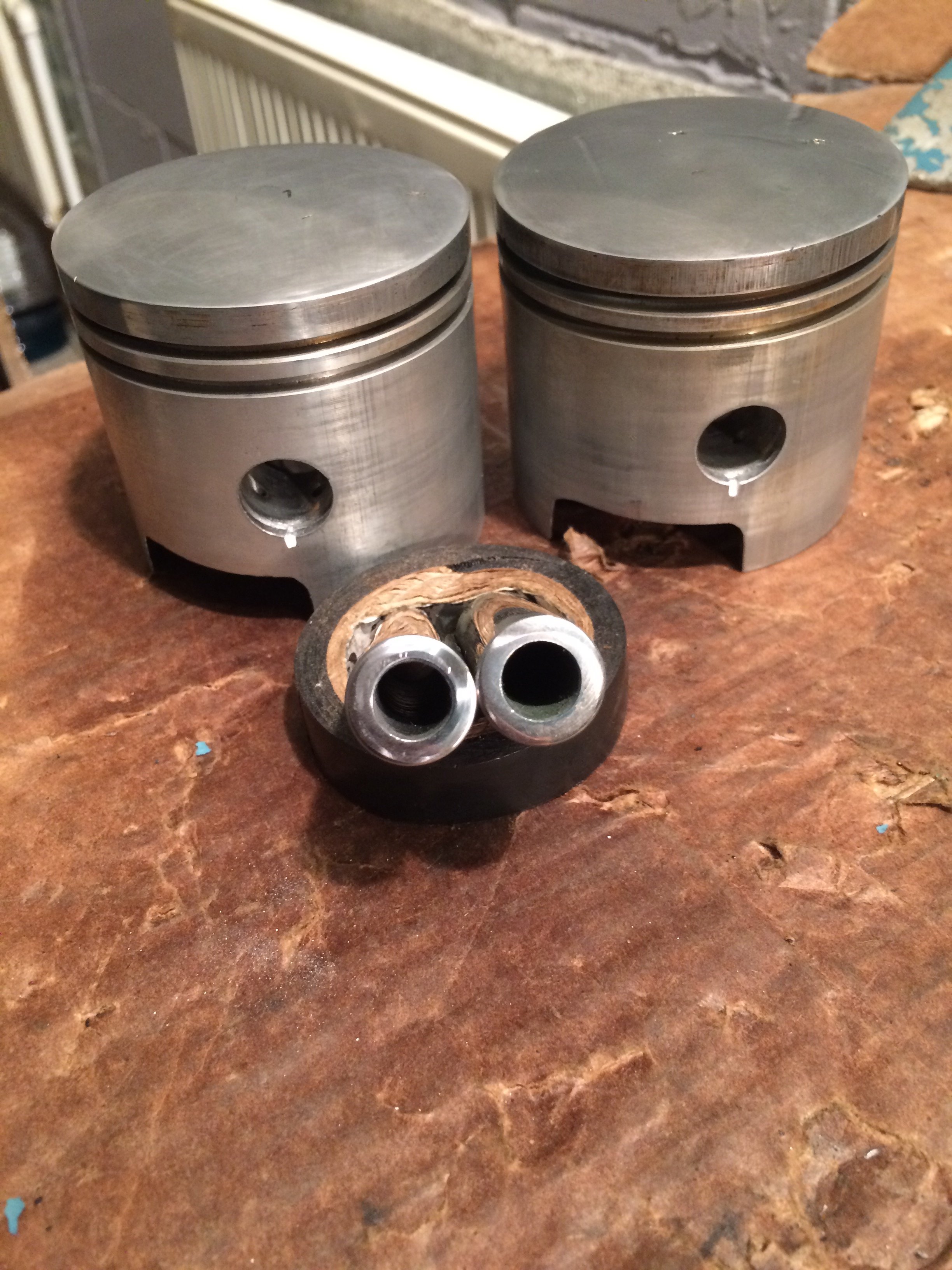

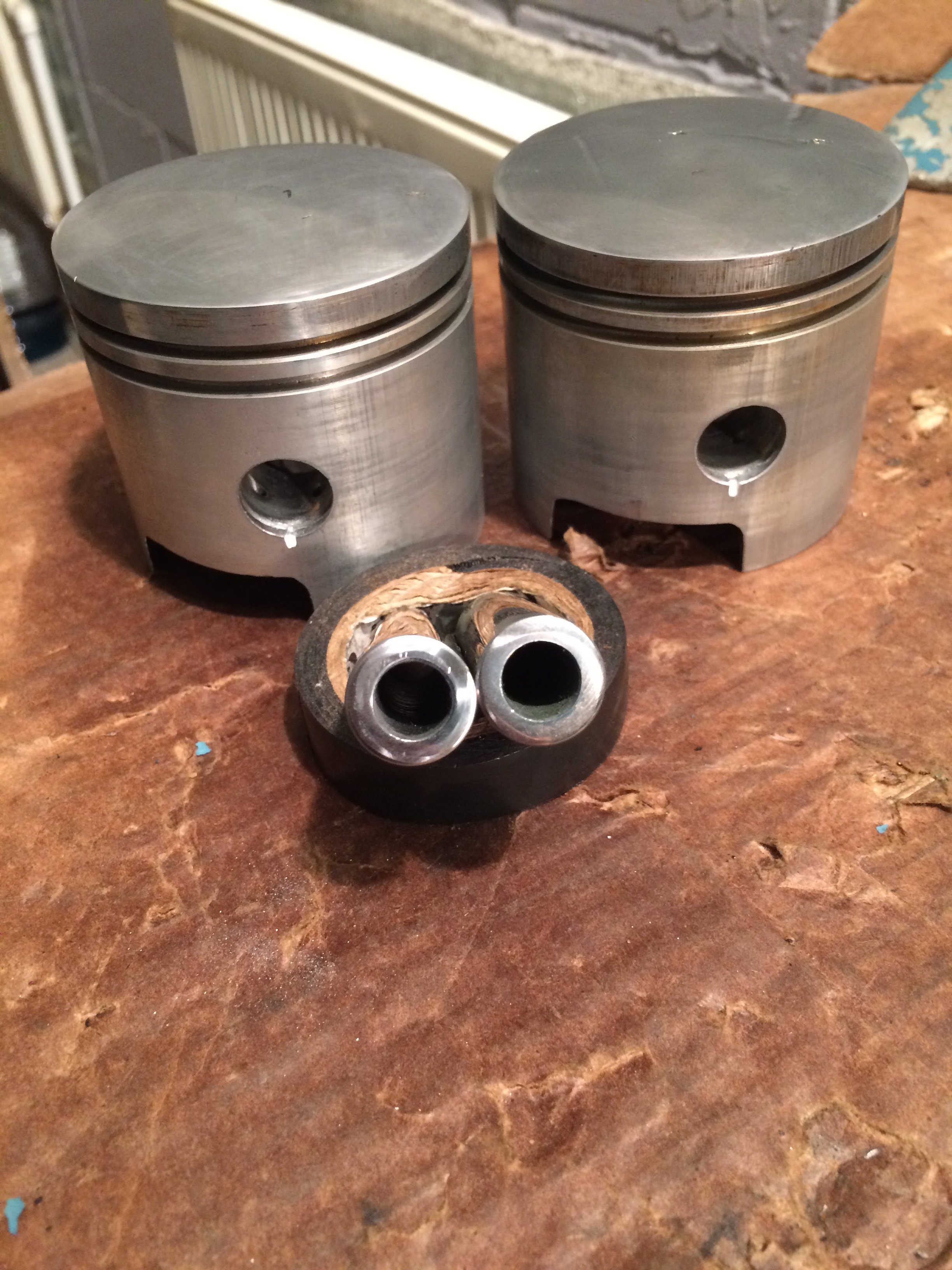

И снова здравствуйте! Продолжаю приостановленную возню с мотором, за это время приехали заказанные подшипники и сальники. Поршня почистил от нагара и полирнул днища и торцы пальцев. Усы стопорных колец отстриг со всей пролетарской ненавистью. На усах была выработка, со временем они явно собирались обломиться. Сделал пропилы для снятия стопоров, как в книжке у Страшкевича. Дело движется к сборке, но нигде не могу найти момент затяжки головки. Может, кто подскажет? И еще не дает покоя мысль, менять или нет поршневые кольца? Верхний цилиндр зазор в замке верх 0,8 низ 0,7. Нижний верх 0,7 низ 0,6. В книжке написано допуск 1,5-2 мм, но с другой стороны, раз уж разобрал...

Если они уже приработанные, менять не стоит...это хороший рабочий зазор...Пытаясь сделать лучше, да из магазинных колец,- можно очень пожалеть потом.

Тогда и не буду менять, если зазор рабочий. Кольца у меня, кстати, не из магазина. Пара из родного ЗИПа от мотора, и несколько штук куплены с рук из старых запасов. Они от зиповских немного отличаются на вид, но вроде неплохие.

старые кольца уже подъели под себя гильзу,и их замена потянет за собой усиленный износ цилиндра
во время обкаткии притирки пары кольцо-стенка цилиндра.
поэтому менять хоженые,но годные кольца нецелесообразно

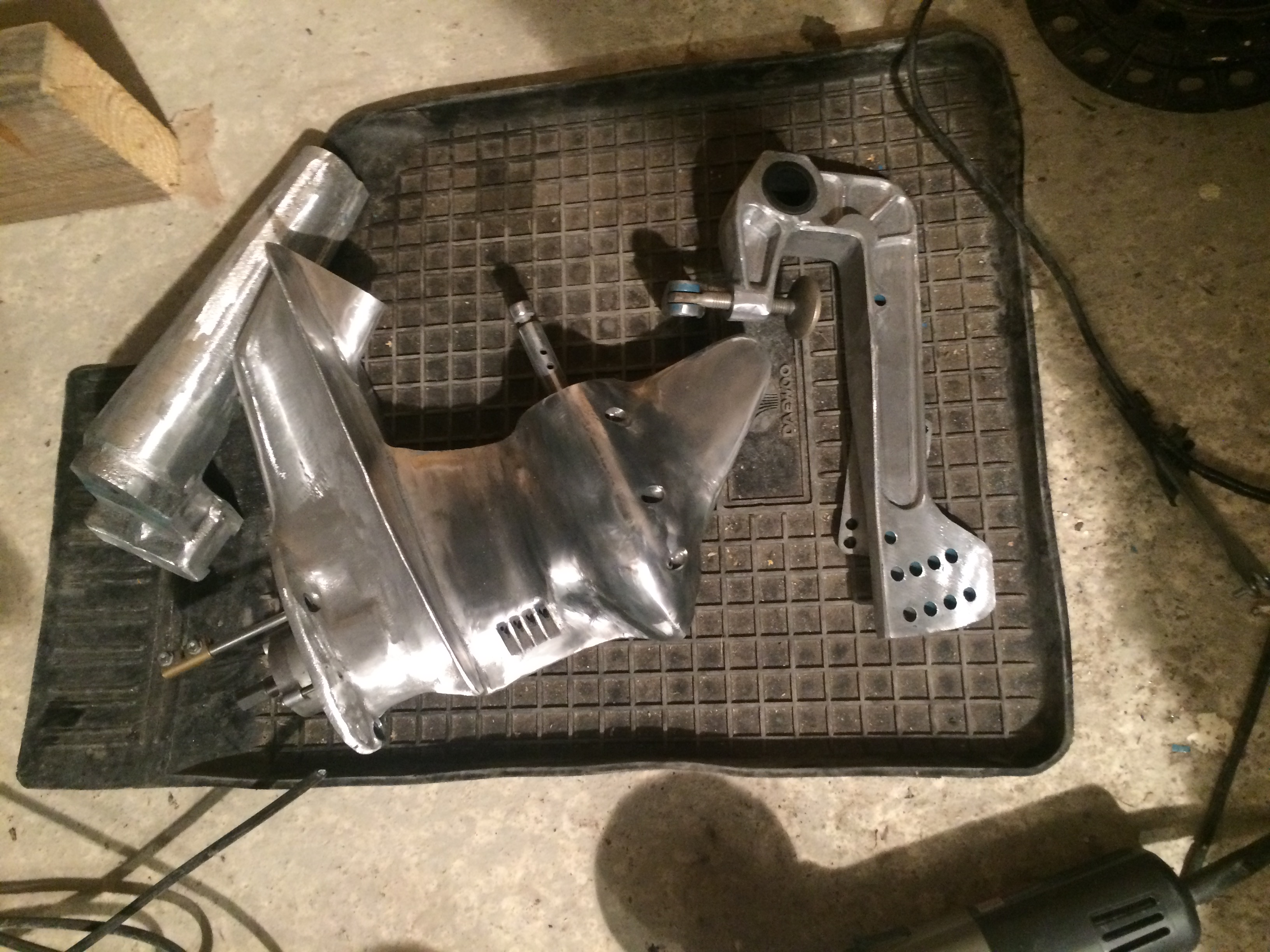

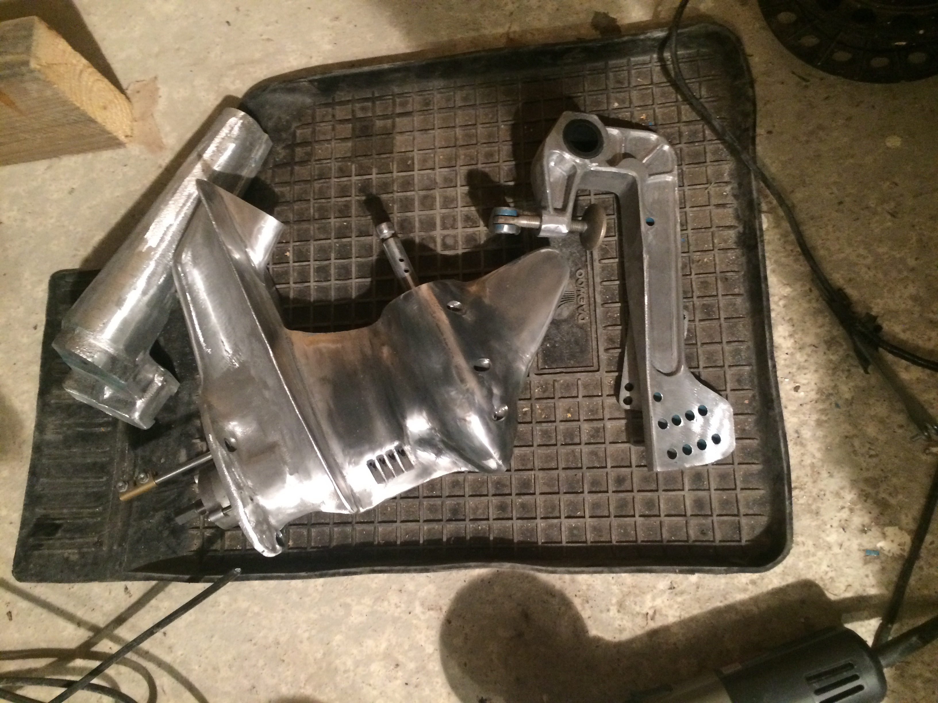

Двигатель собрал, редуктор тоже. В редукторе поставил новые сальники, новый подшипник ВШ, маслосъемный колпачок на тягу и стакан гребного вала с подшипниками. Сейчас занимаюсь покраской, очень уж страшно выглядел мотор. "Вихри" изначально красились "на отвяжись", да вдобавок от времени облез. Часть деталей уже покрасил, часть готовлю. Удаление старой краски- самая нелюбимая мной работа (наверное, не только мной). Болгаркой не везде подлезть получается, а руками муторно.
4 199
Смывка "Capral" плюс Керхер. Эффект, в прямом смысле, блестящий. Эта смывка алюминий не жрет, он блестит после нее.

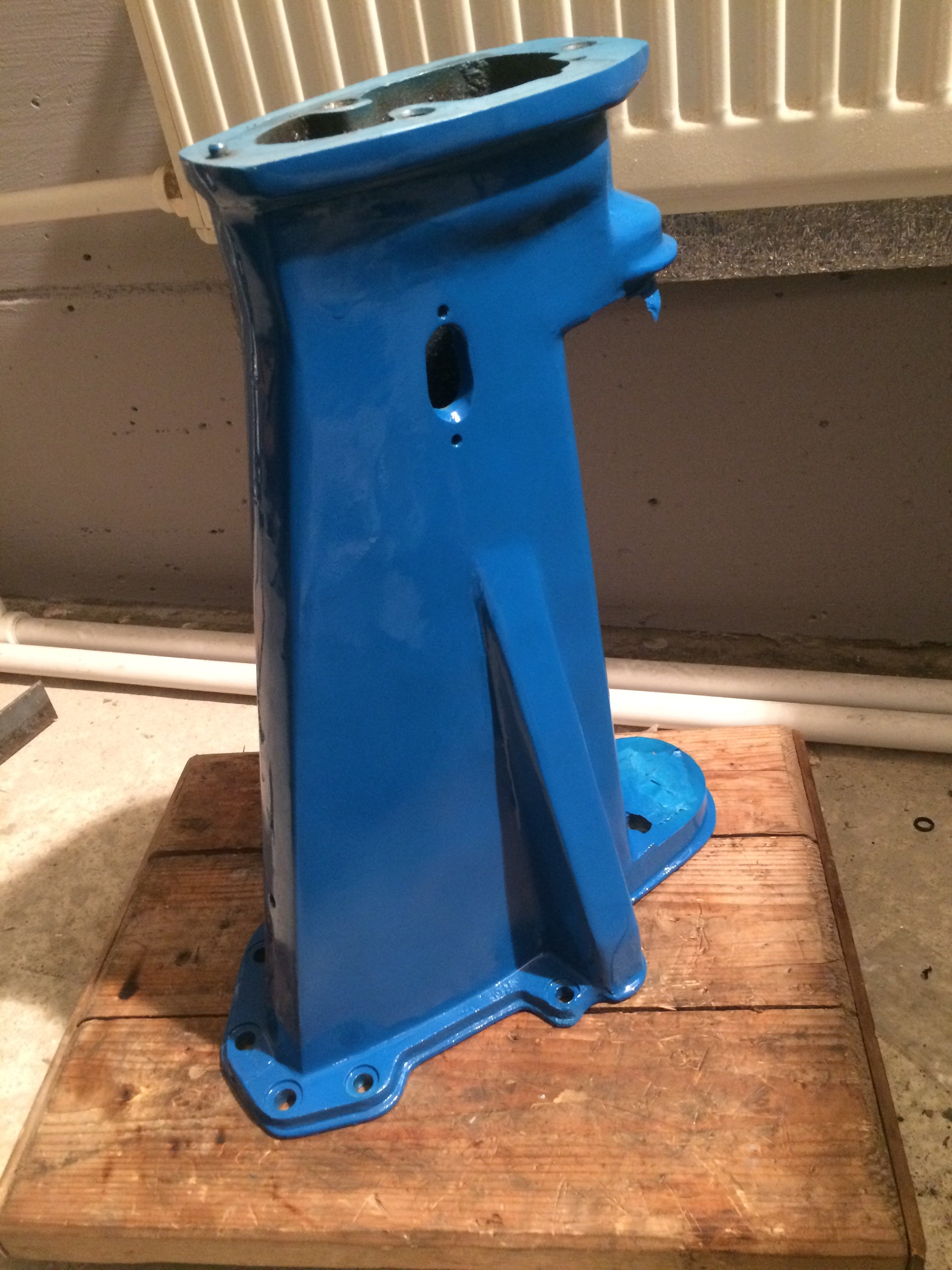

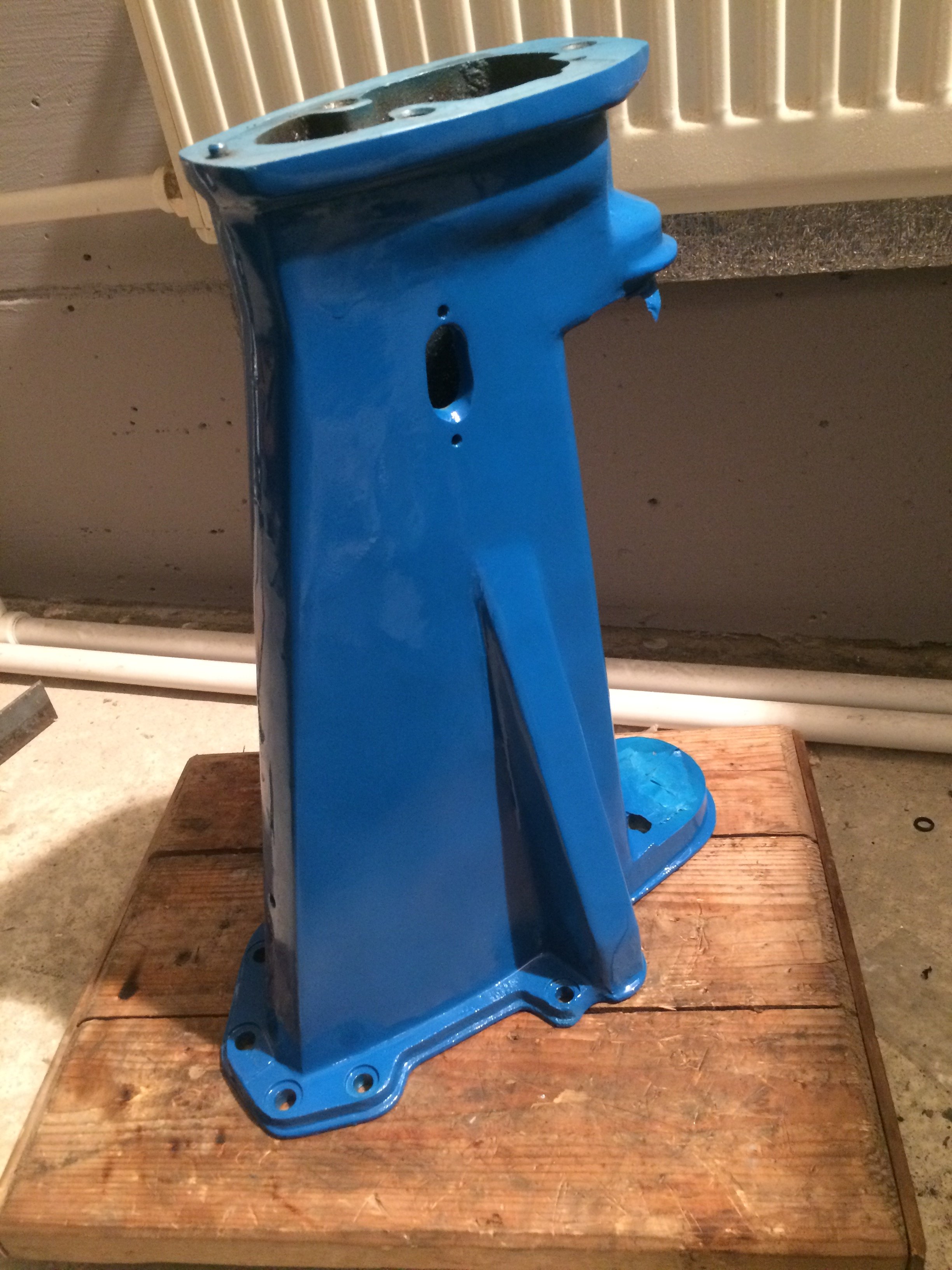

Покрашено красиво. Только если не по технологии, то также лоскутами полезет. Обязательно хорошо отмыть, обезжирить раза 2, а потом кислотным грунтом пройтись. Он намертво сцепляется с алюминиевыми сплавами. Эпоксидные тоже хорошо держатся, но только после обработки так называемым удалителем силикона. Это маркетинговая уловка. Впаривают что силикон есть везде, и из-за него краска плохо ляжет или грунт плохо пристанет. Эти удалители также как и кислотный грунт содержат немного кислоты, и соответственно немного протравливают поверхность. Поэтому, после такой подготовки отлично держится любой грунт.
4 199
Лучше полноценный кислотник. Расход минимален, только смочить поверхность.
Крашу краской для суппортов Motip. Идея позаимствована у kav75. Насколько хорошо получилось- покажет время.

Краска для суппортов как и всякие краски по ржавчине содержит также немного кислоты, но отдельно кислотник и отдельно краска - лучше.
