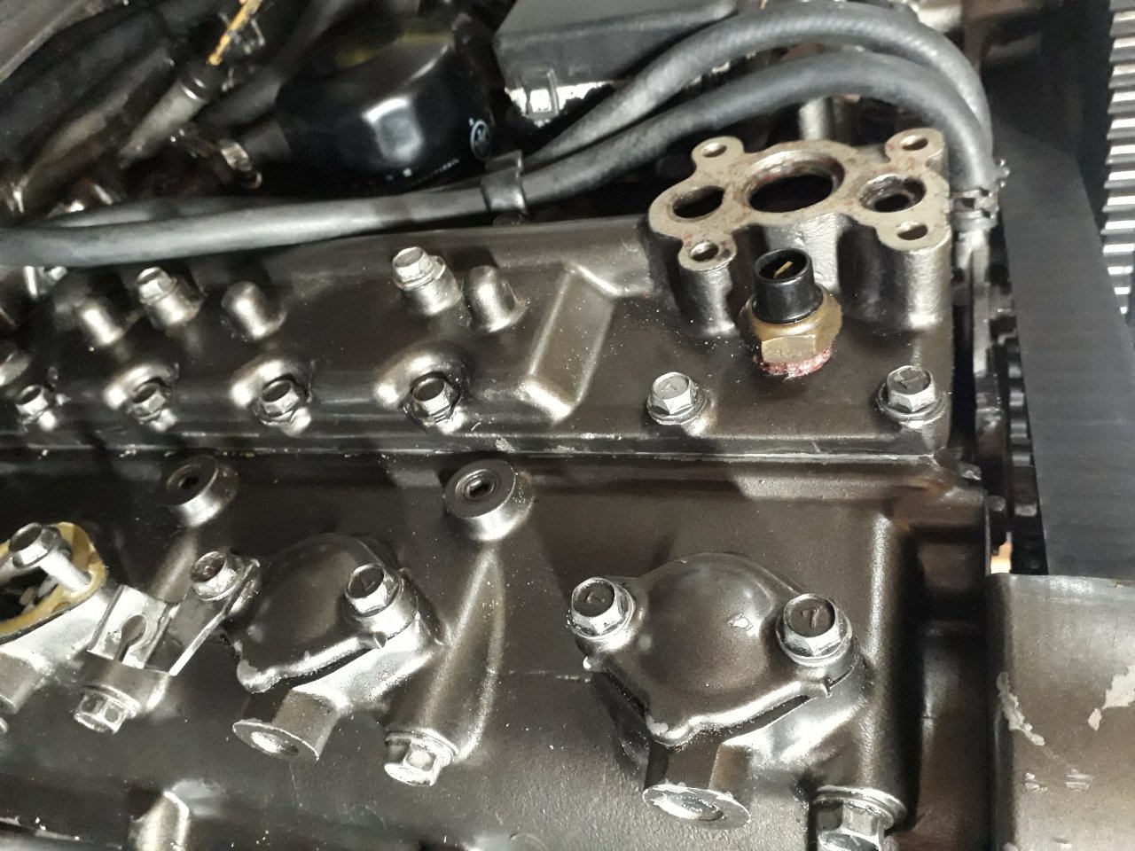

Датчик стоит на крышке возле термостатов...за 2 сезона руки не доходили попробовать подключить...видно что сидит на герметике....но воду не пропускал....в этом сезоне попробую подключить...у нас еще снег лежит и лед на реке... ледоход ожидается через недельку...постараюсь закончить с подготовкой лодки...

По датчику температуры скинул тебе фото посмотри... единственное на моем моторе (это видно на фото) один термостат, может второй стоит под второй большой крышкой пока ее не снимал.... на старой голове крышка сдвоенная и видно что под ней 2 термостата... пока не разбирал. А мануала случайно нет?

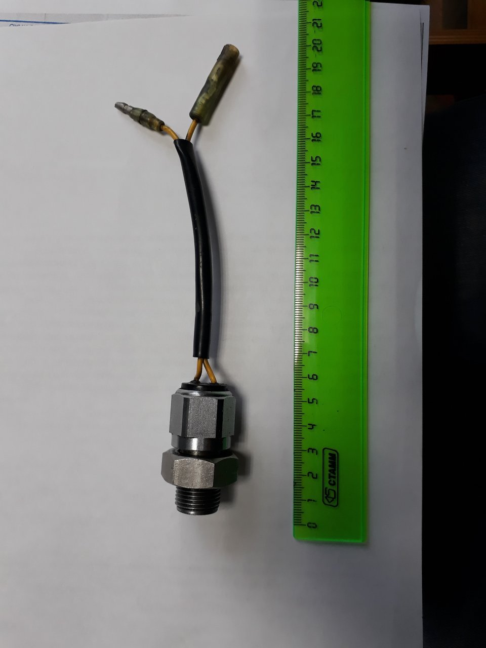

Вот фото родного датчика... а от генератора выходит два провода и идут на реле регулятор (выпрямитель), под моховиком стоят только световые катушки).
