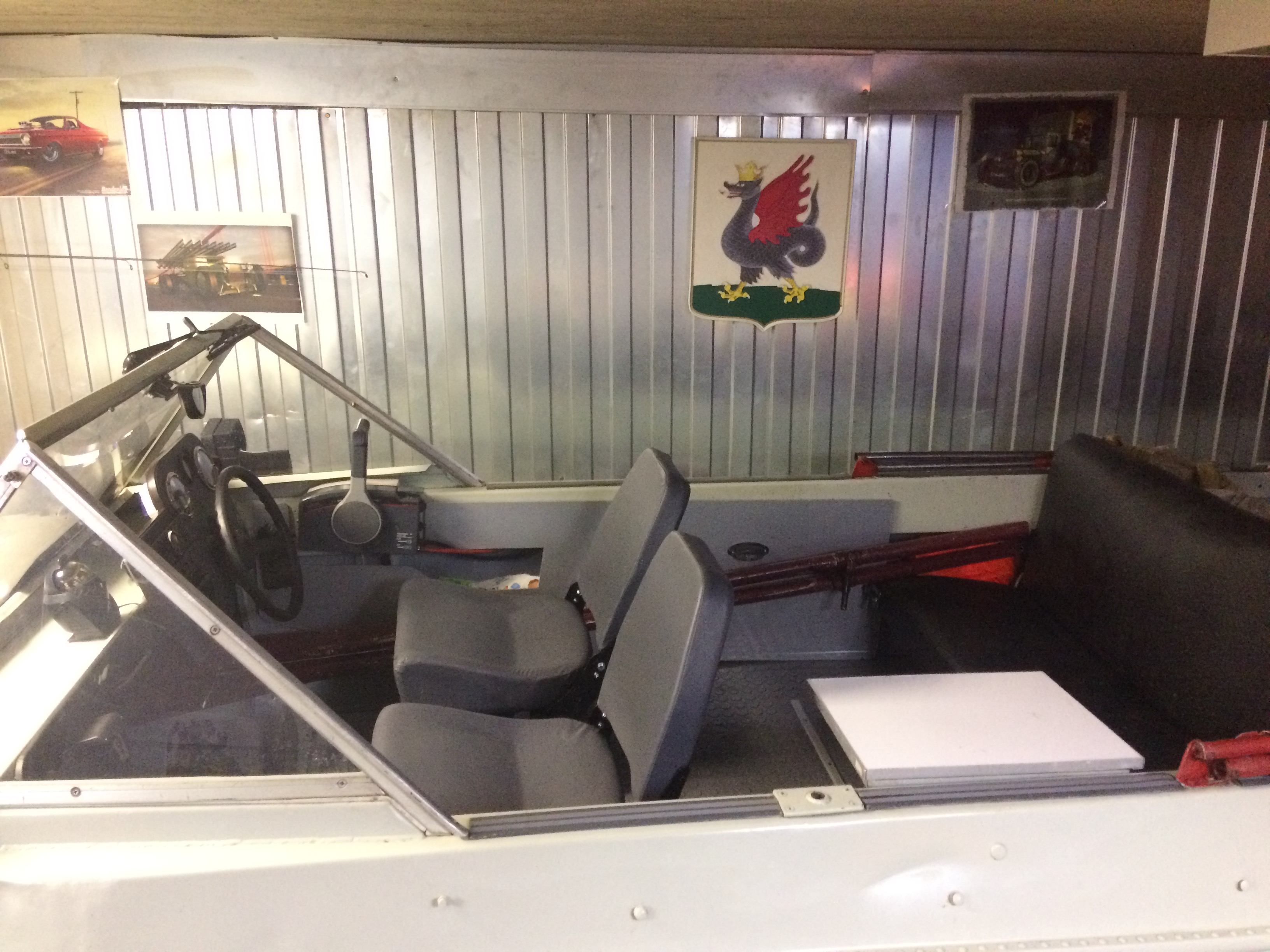

Всем здравствуйте.
Во-первых, спасибо за совет по покупке кресел Чайка. Несколько дней мучаюсь вопросом, как обустроить кокпит, хотел поставить передние и задние сиденья от ВАЗ2101, но от этой идеи отказался по различным соображениям.
Хотел уточнить.
Когда говорили про поворотные пластины, речь шла о таких? http://www.tent-piter.ru/shop/?c=1217&id=8853
Заметил на сайте, что они отличаются классами
Не каждую можно ставить на водительское сидение. Как думаете, тут дело в прочности, или в том, что пластина без фиксации может привести к потере управления, например при ударе о волну, водитель выпустит штурвал?
Когда дойду до покупки кресел, наверно закажу такую пластину http://www.tent-piter.ru/shop/?c=1217&id=9252
Как мне думается, зафиксированное кресло намного лучше.

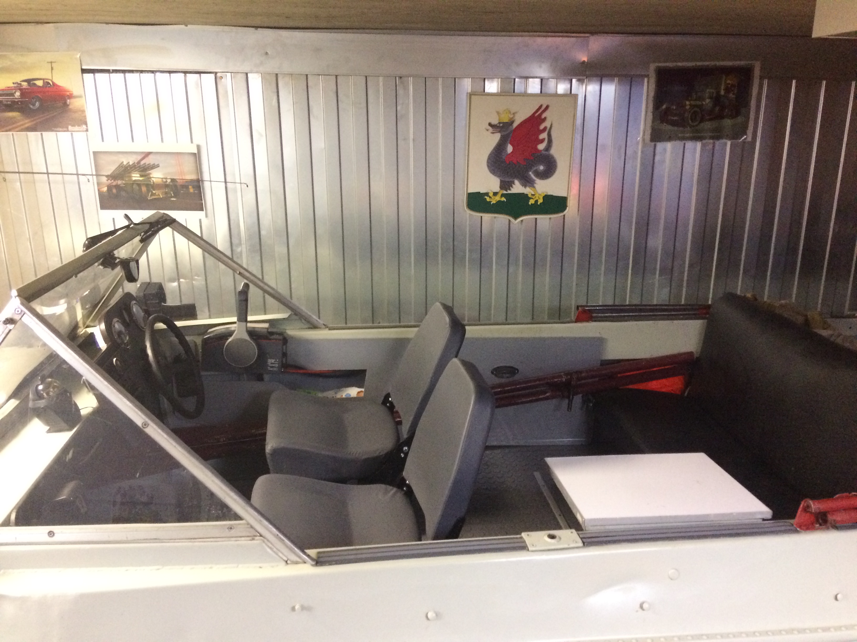

Всем здравствуйте.
Хотел уточнить.

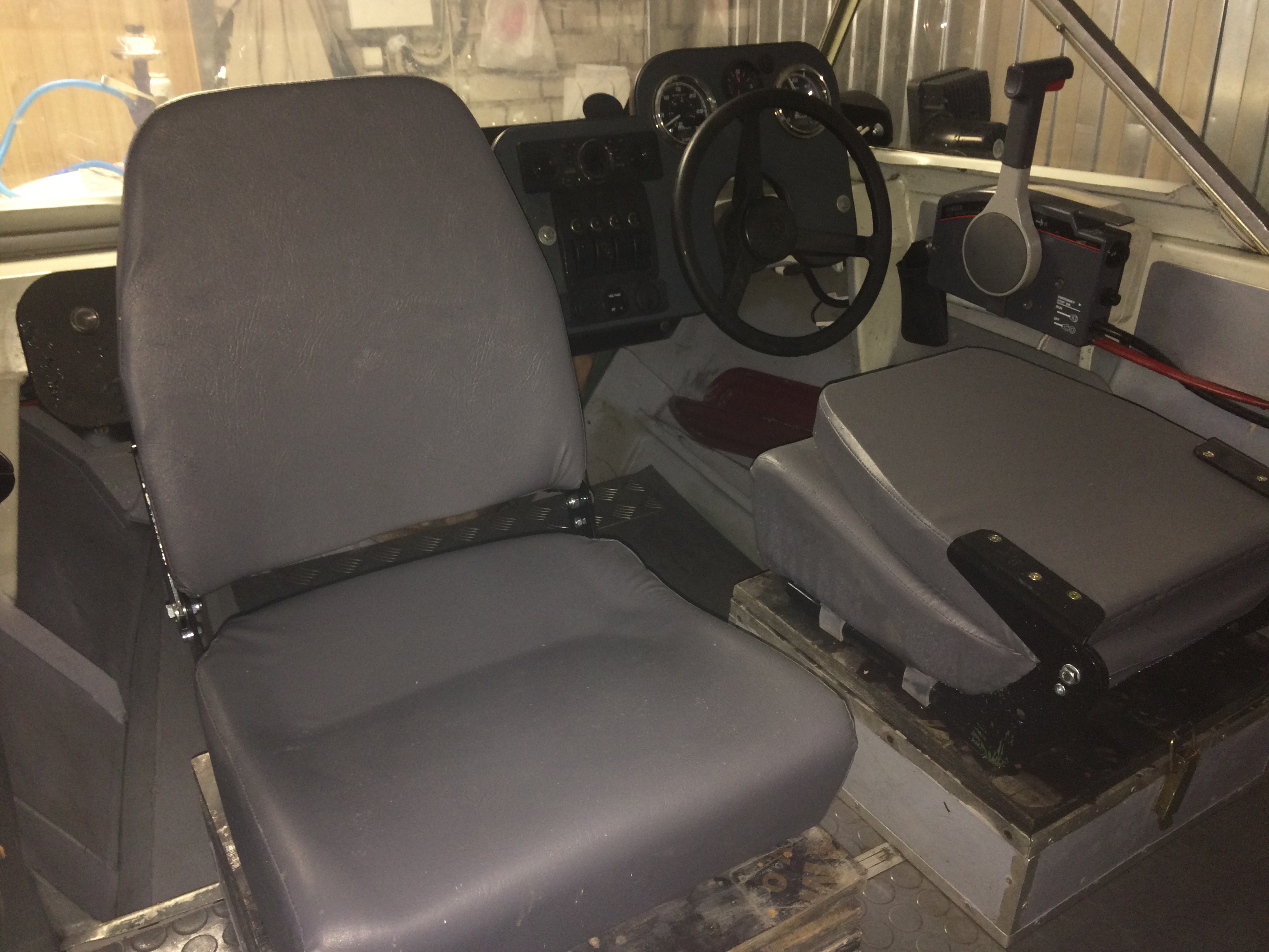

Мы приобрели вот такиеhttp://www.tent-piter.ru/shop/?c=1217&id=6310, они идеально подошли к раме сиденья. Была проблема как прикрепить саму сидушку к раме сиденья, отверстия закрывались пластиной. но мы ее решили, там в раме есть отверстия, мы в фанеру сидушки вставили цанги и завернули болтами, все встало как заводское. Я то же хотел купить с фиксатором, но у этого основания размер пластин одинаковый, а здесь пластина, которая крепится к сидушке больше. ОТ этого устойчивость лучше. Вращение не свободное, чуть тугое. Так что порядок. Мы же в машине то же не прыгаем, за руль держимся)))

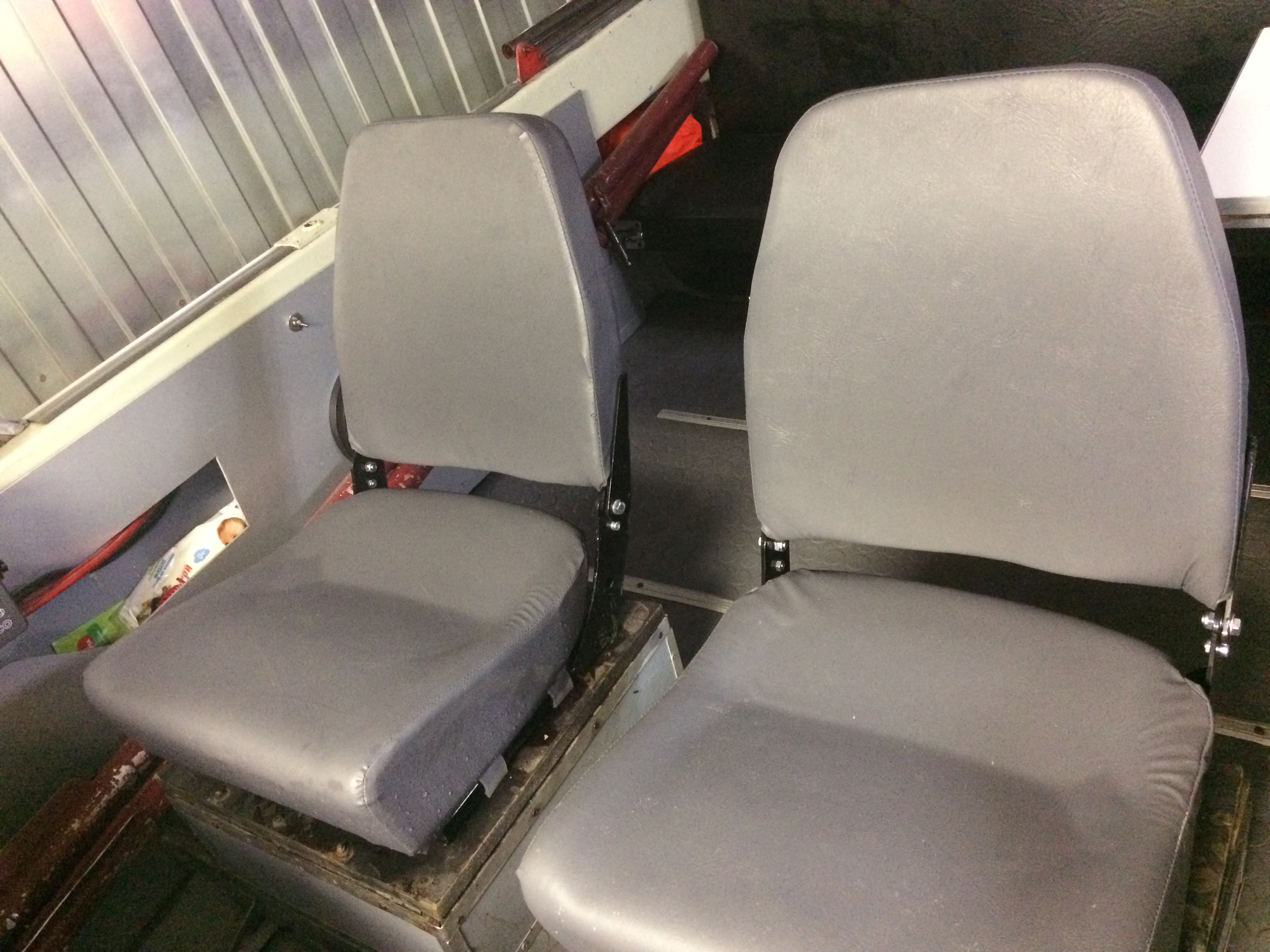

Как и обещал выкладываю фото кресел, очень добротно сделано, самое главное надежное и крепкое основание, все на сварке, металл толстый, одним словом Россия. выдержит большие веса. Обтянут дермантином или искусств. кожей, если износится, перетянуть вообще все легко. Купил поворотные пластины 234х175, подходит как родная, ничего сверлить и подгонять не надо. Вообщем доволен, а самое главное удобно сидеть. В выхи буду мастерить рундуки и все собирать.
Спасибо.
Заказал, установил, наслаждаюсь

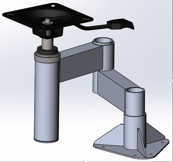

Добрый день ,может кто юзал такое

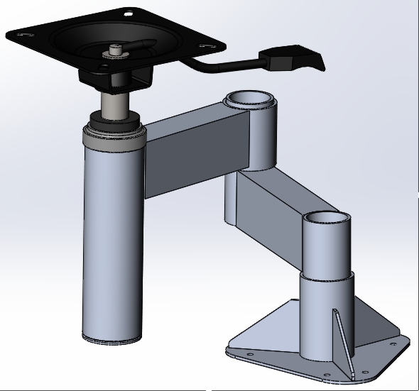

Похоже на сиденье для мастерской-чтобы удобнее передвигаться вдоль верстака.
8 529
3 278
Как-же внучек!Подскажу.Консольное сиденье,применяется в мастерской,гараже и т.п. ремонтных учреждениях.То,что его приспособили или хотят приспособить для лодки-ерунда.Оно не только громоздкое,но и малофункциональное.И двигаться на нем можно только,если сиденье закреплено на основание,которое тяжелее веса человека,иначе оно не будет функционировать.И ,для того,чтобы передвигаться-необходимо отталкиваться ногами,что в надувной лодке-невозможно,даже с жесткими пайолами.Вывод-никчемная штука,которая непригодна для лодки.

Там на видео мужик вроде на резинке и рад ,на втором видео
2 111
1 885
На прог хочу поставить два, и круть верть куда хочешь ,мне рыбачить в основном, снял и на нос лодки плюх, и болдей с спиненгом в руках,снял и спи на полу, всё быстро и никаких болтов, вот интересно газ лифт как амортизатор работает или как на колу будет

Поэтому и спрашиваю мнение. Магазин написал что за два года 30-40 шт продал, ни кто не жаловался и невозврощал. Но опят токи можно что хочешь написать
2 111
Поэтому и спрашиваю мнение........
Мнение такое - имеет право быть, но я бы доработал.
Имхо, нужна нормальная опора, в том месте где пневмоцилиндр, скользящая по пайолам до нужного места и там фиксирующаяся.
В противном случае, будет провис и выламывание всей конструкции. Т.е . будет несколько положений кресел.

Я про это и говорил.Не будет нормально работать-плечо опоры будет выламывать полы в месте крепления.Хорошие сидушки-купи,заплатив деньги и еще потом дорабатывай.Чудо!

Она и так уперается, на ходу на видео некуда недвигается
1 885
опору непроблема усилить ,из нутри лист дюрали тройки , и усе
