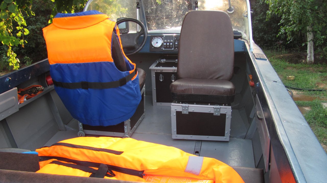

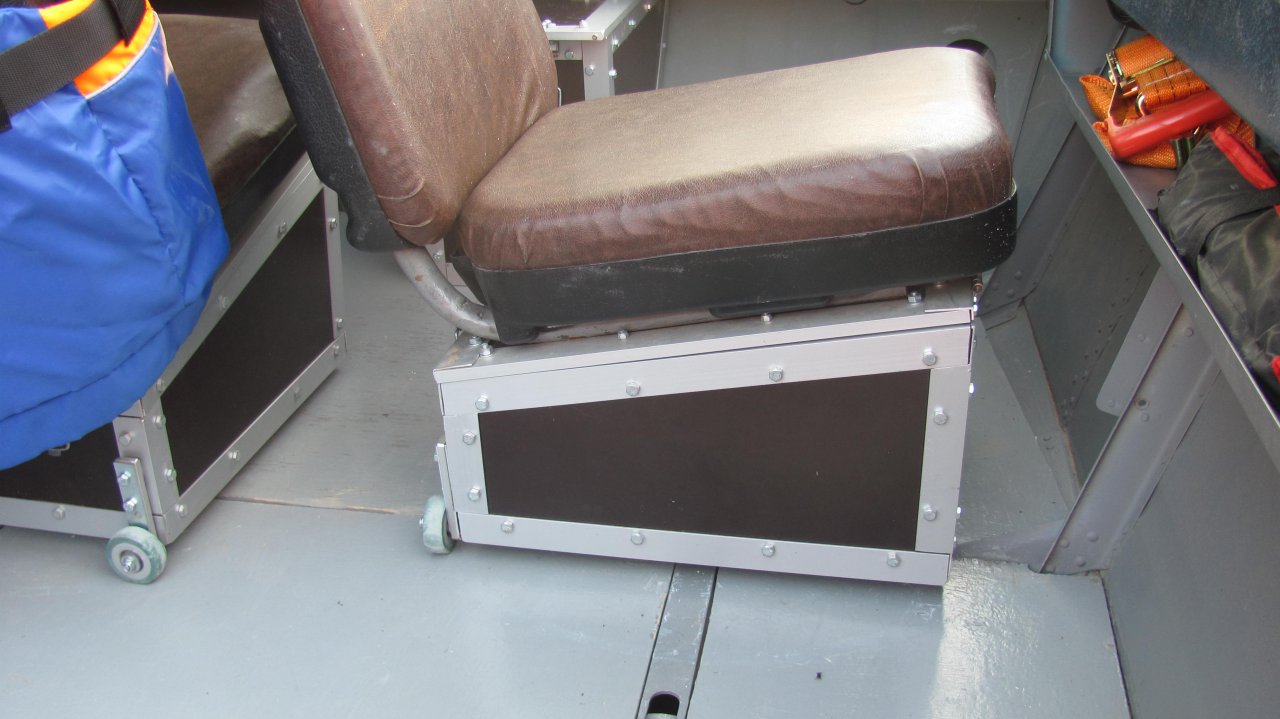

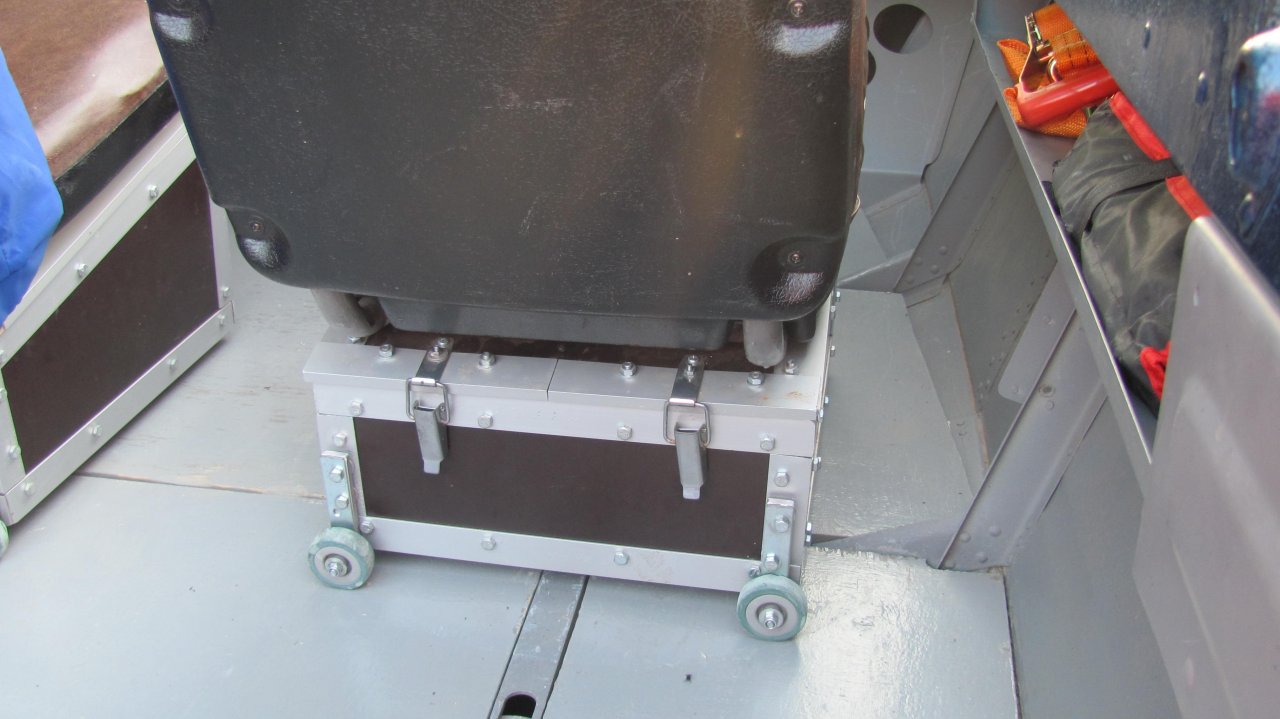

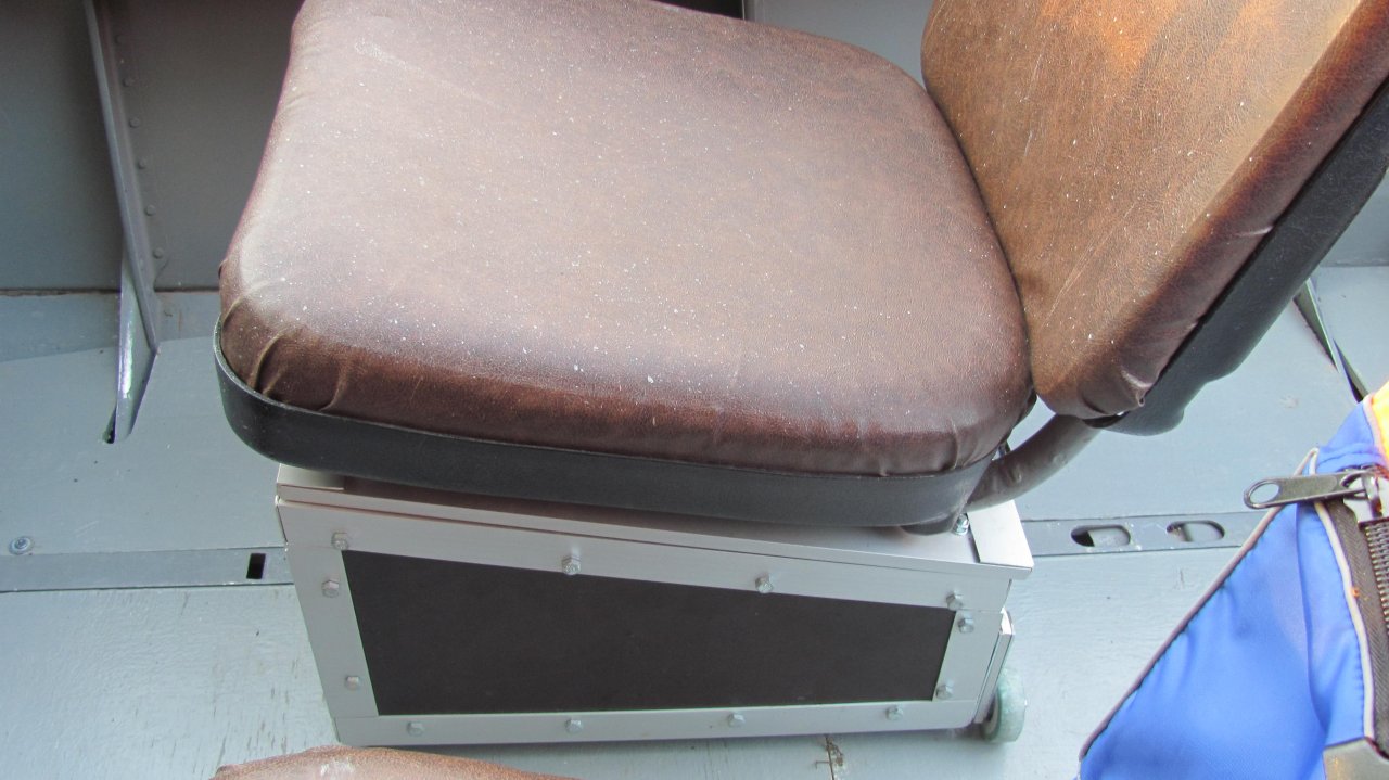

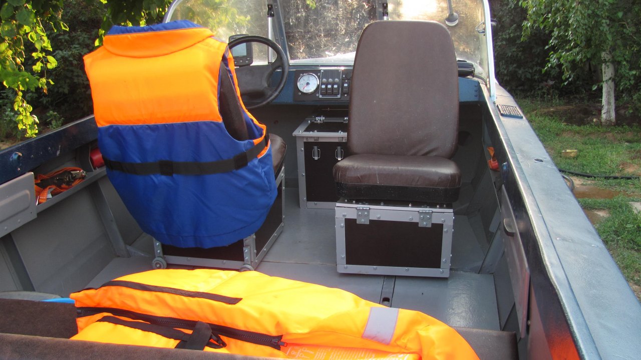

А я сделал кресла следующим образом:: собрал рундуки из ламинированной фанеры 9 мм и алюминиевого уголка 30х30х2 по размерам штатного крепления передних сидений К5М4, сохранив их угол наклона. Под рундуки установил поворотные платформы, купленные в «Аллигаторе», прикрутив их к полу лодки. Таким образом, кресла, несмотря на то, что установлены на трапецеидальных рундуках стали поворотными. А для устойчивости позади рундуков прикрепил 35 мм колеса от тележек с нагрузкой до 40 кг. каждая. Конструкция немного не обычная, но плюсы очевидны: кресла можно разворачивать как угодно, внизу есть ящик (рундук) для всякой мелочи, в креслах сидеть стало очень удобно и вся конструкция твердо держится на полу лодки. При желании ее можно снять и перенести куда ни будь на пляж, т.к. поворотные основания прикручены к рундукам на гайки – барашки.

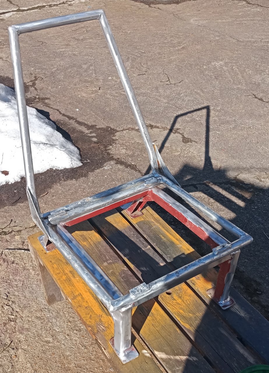

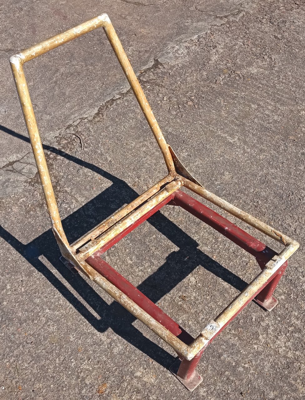

гуру ремесла,к вам вопрос,от какой лодки кресло
226806
27 096
2 147
vecdok
14.03.2017
158
Kostroma
днепр
нептун 23:25
сто процентов заводское, снизу верёвка сеткой, красный дермантин с кантом,на трубки тонкая лакоткань походу с пропиткой намотана, внутри труха то ли поролон то ли мелкий пенопласт в песок покрошено, чистейший амг вареный,почти не весомое.
226808
Ледакол
16.08.2016
7 839
1 728
Москва-Весьегонск
Казанка-М, Флинк 280 TLA
Как то на массовое производство не тянет. Я склонен думать, что это кустарщина.
