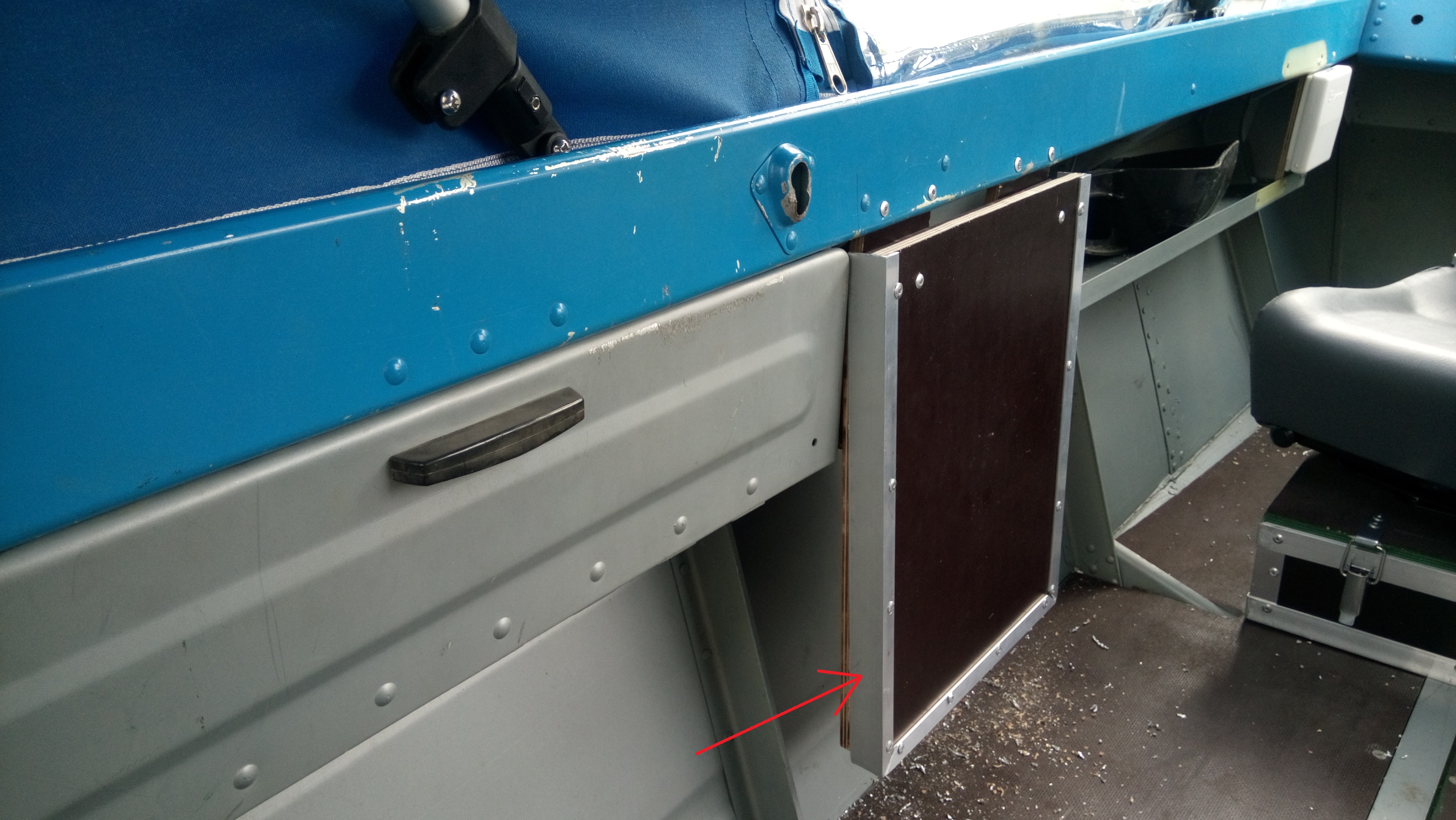

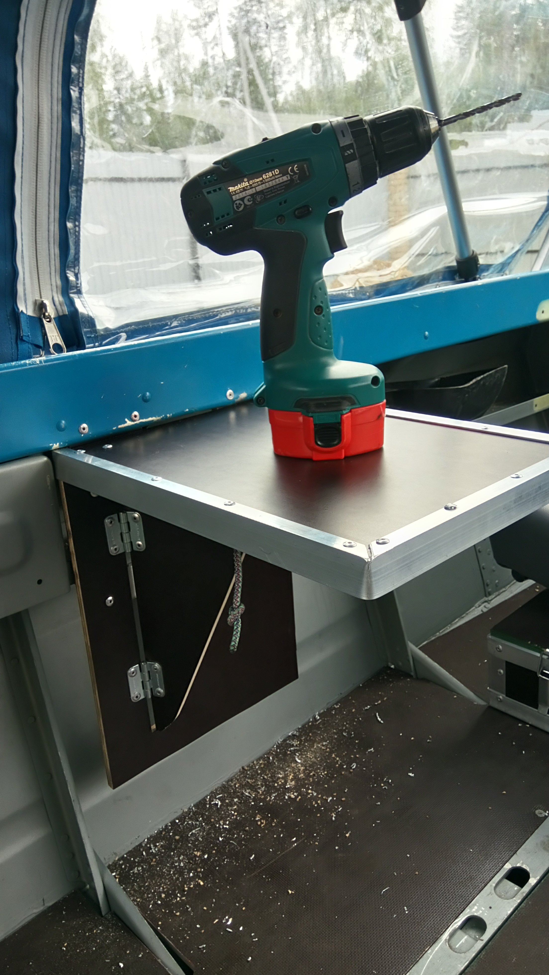

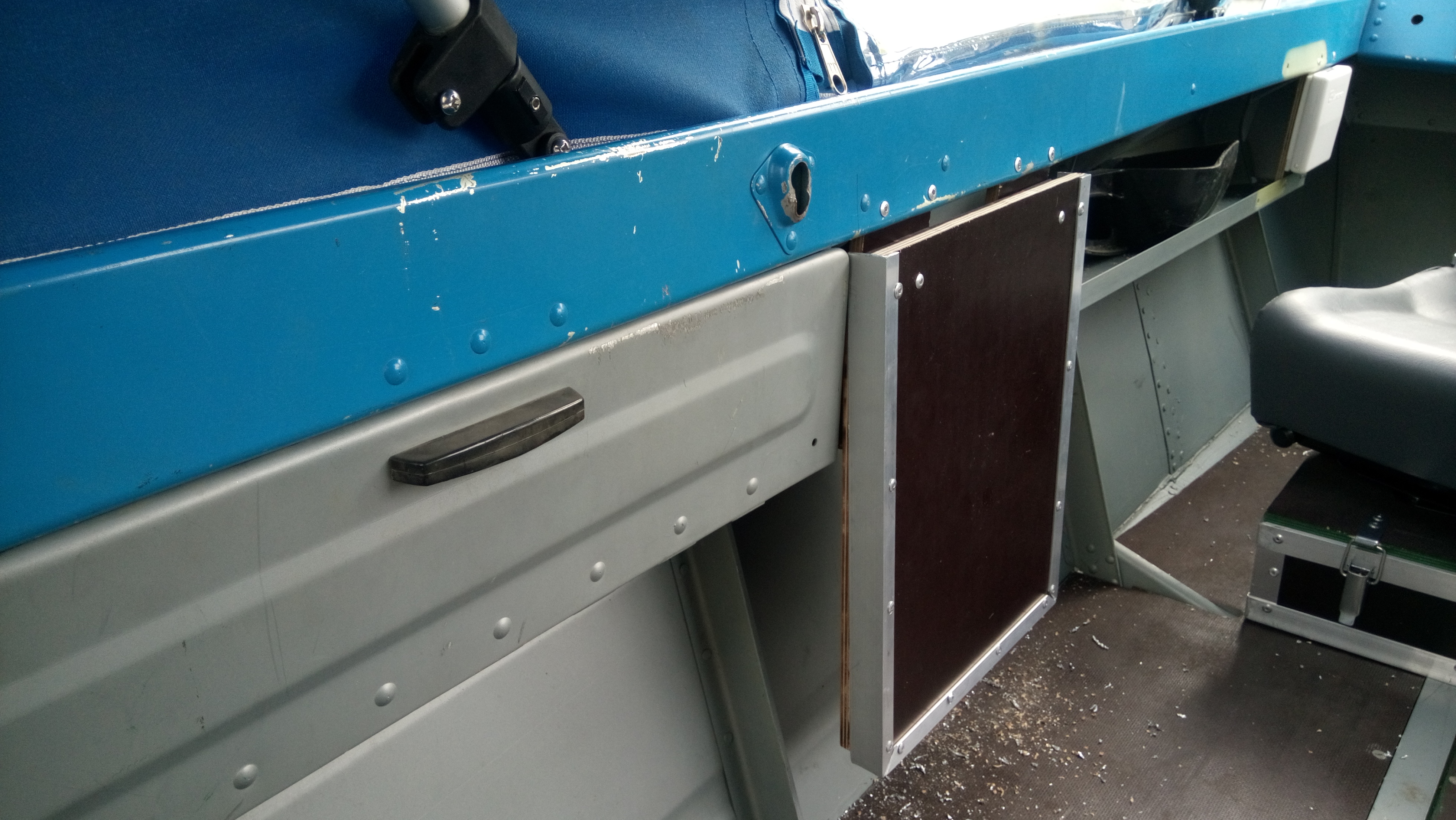

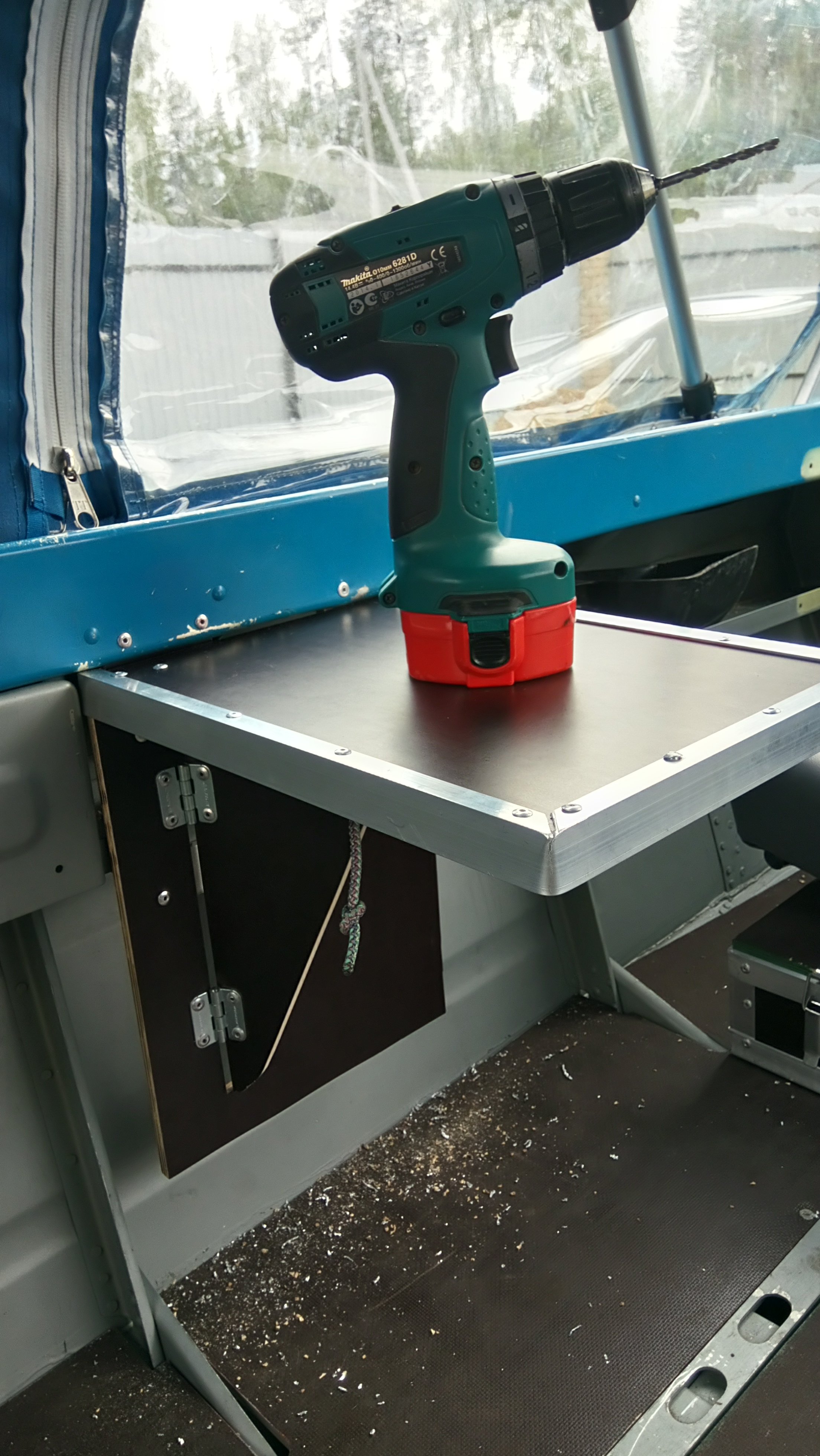

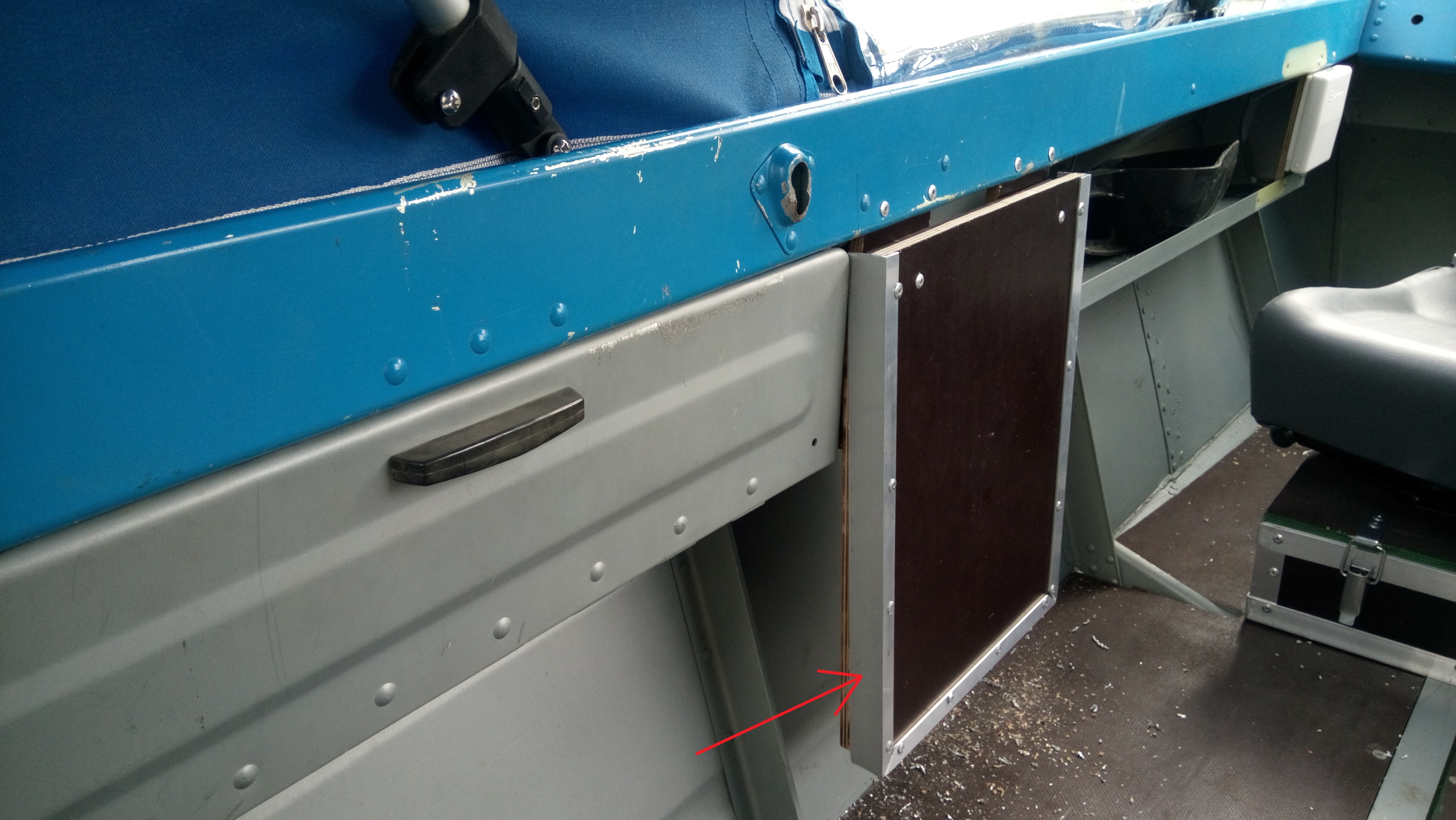

Соорудил столик. Очень удобно.
Здорово! Надо бы ещё какой ни будь прижимной механизм добавить к нему, что бы не брякал и не дребезжал на ходу на небольшом волнении водоема.

Вот думаю резинкой с крючками вдоль борта прицепить, что бы прижало.

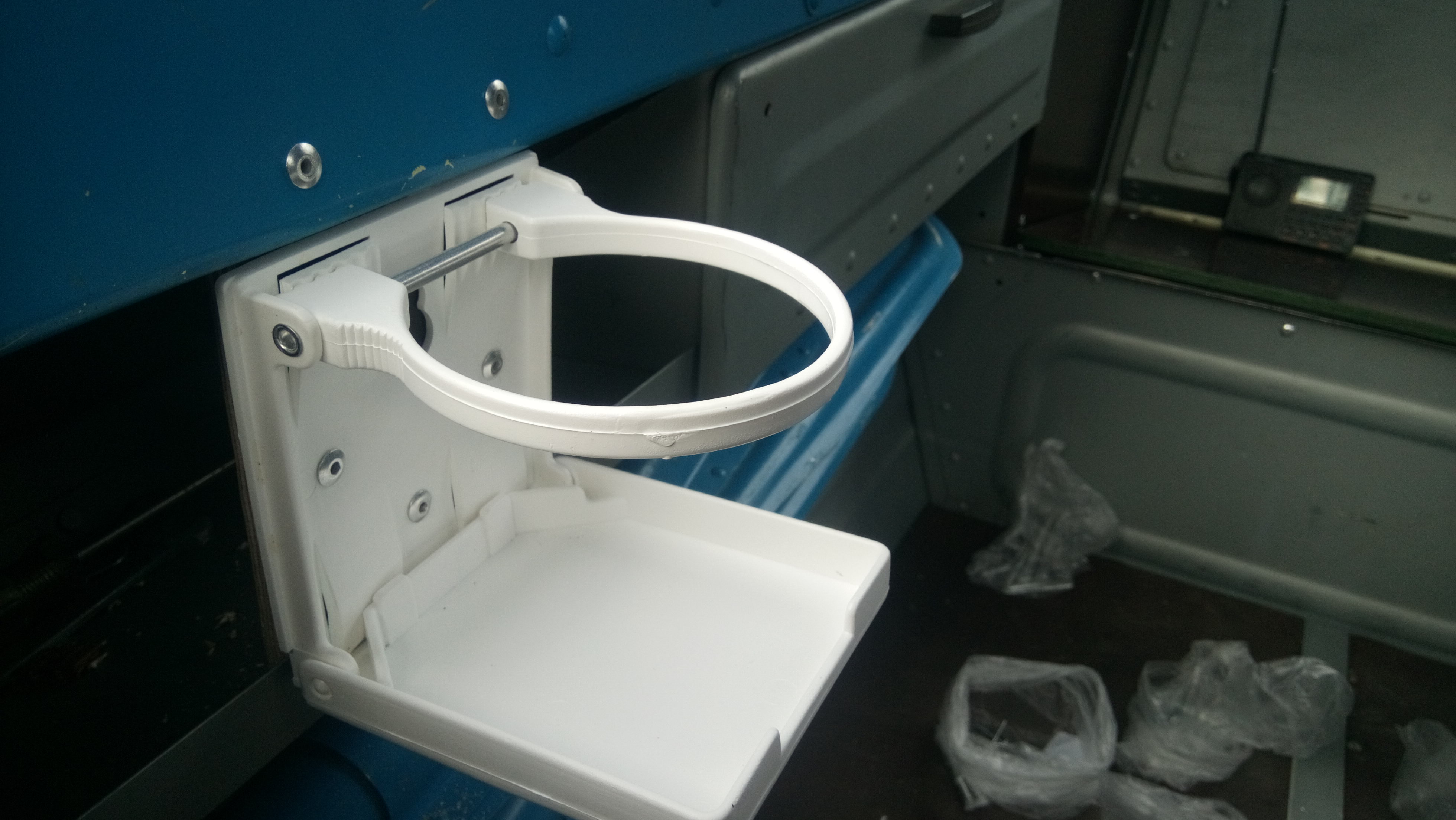

И чтобы стаканы на ходу не падали с него )))

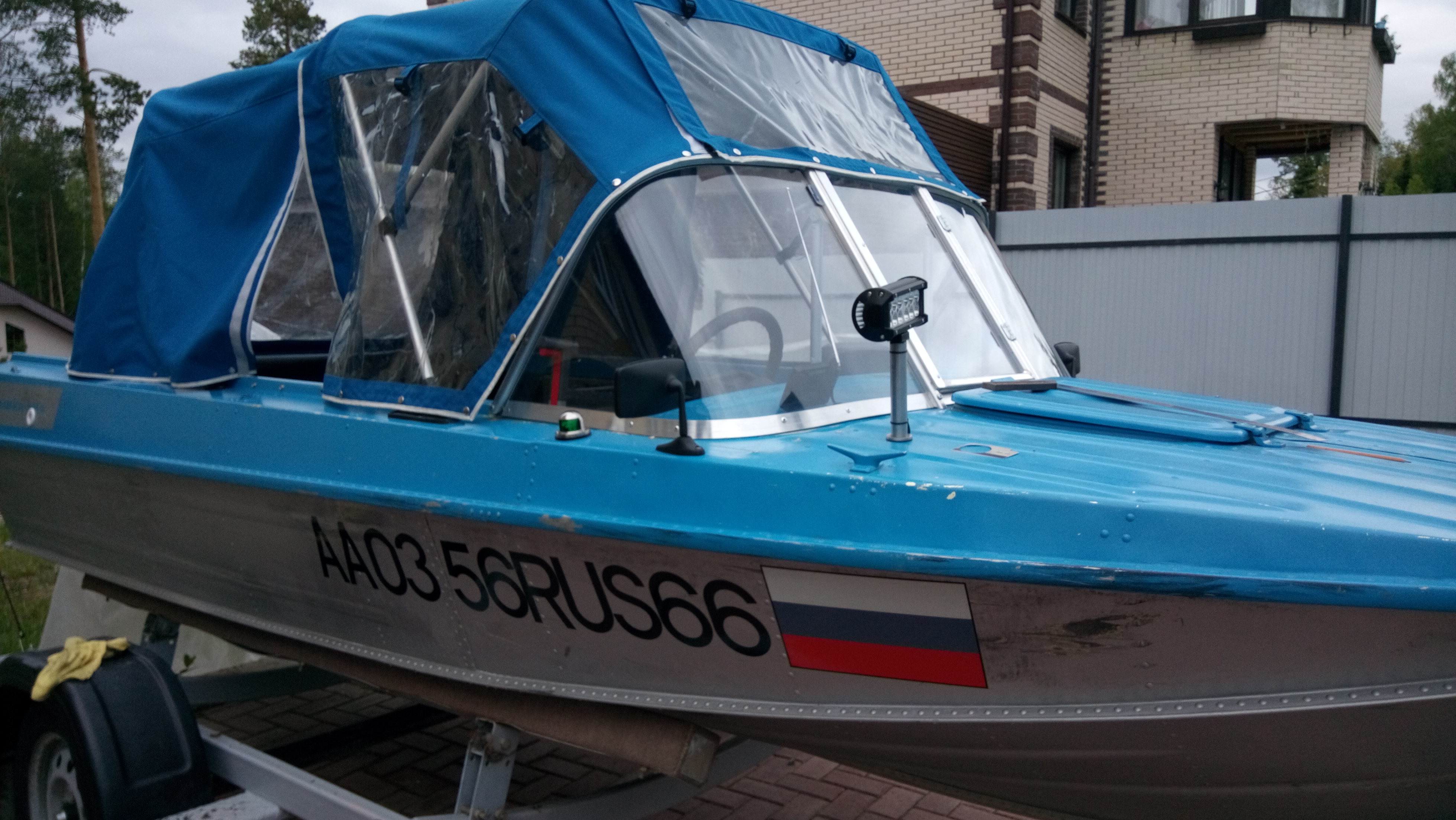

Сидеть удобно. На воде конечно еще посмотрим. В след выходные планируем выйти.
Поворотный механизм в комплекте в этой-же цене? Или отдельно?

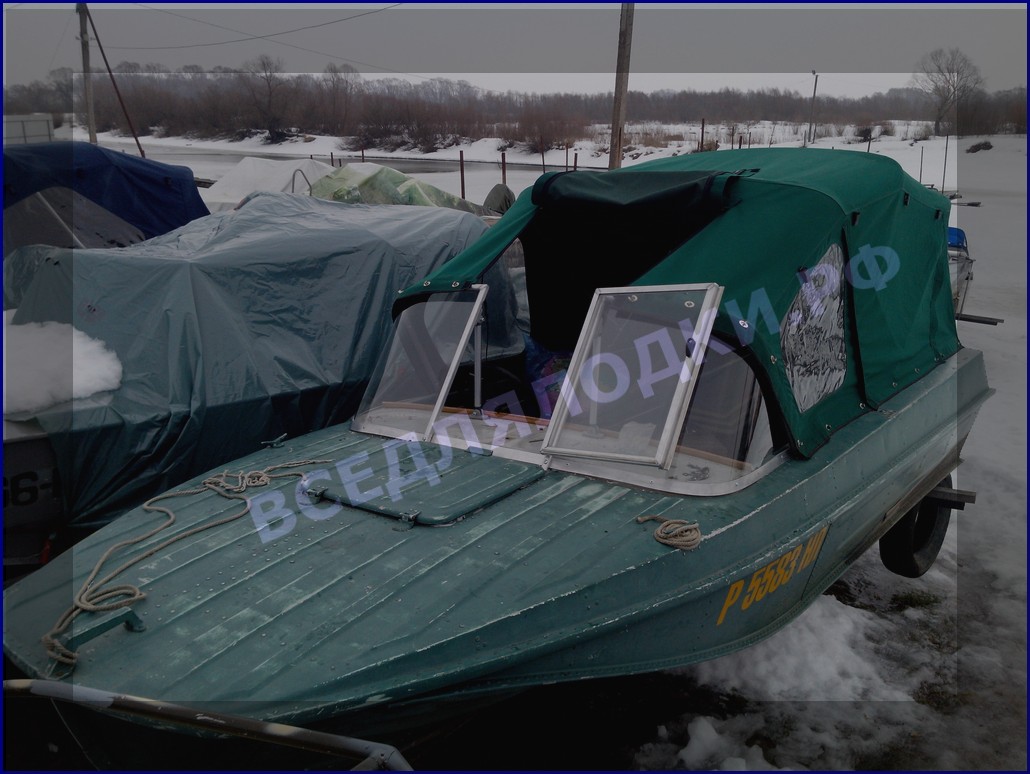

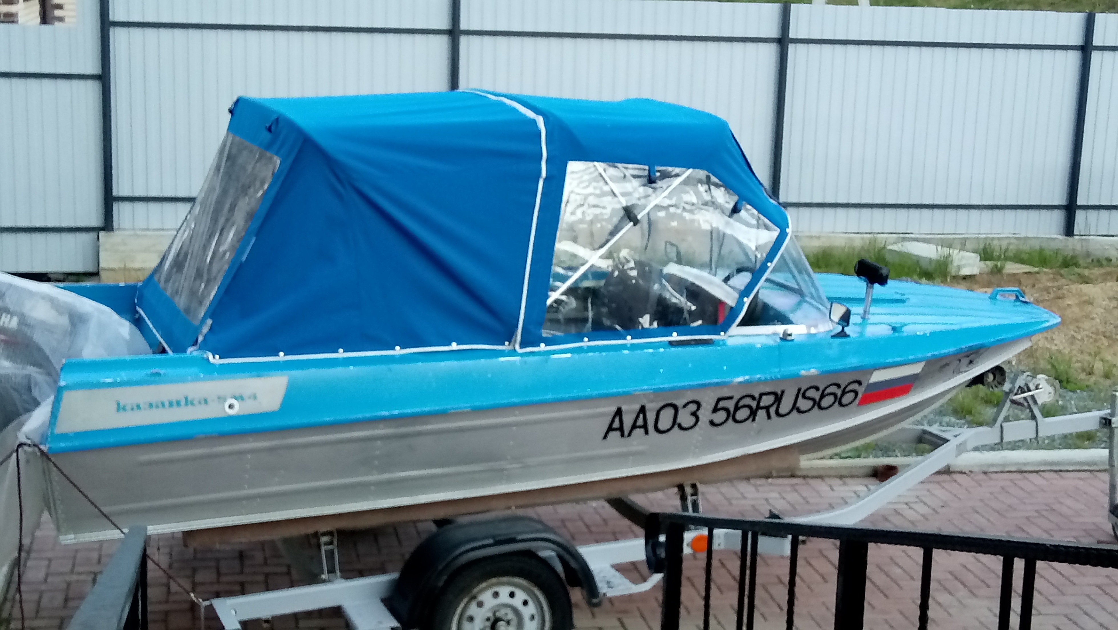

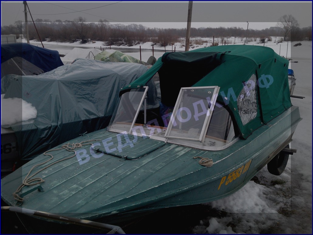

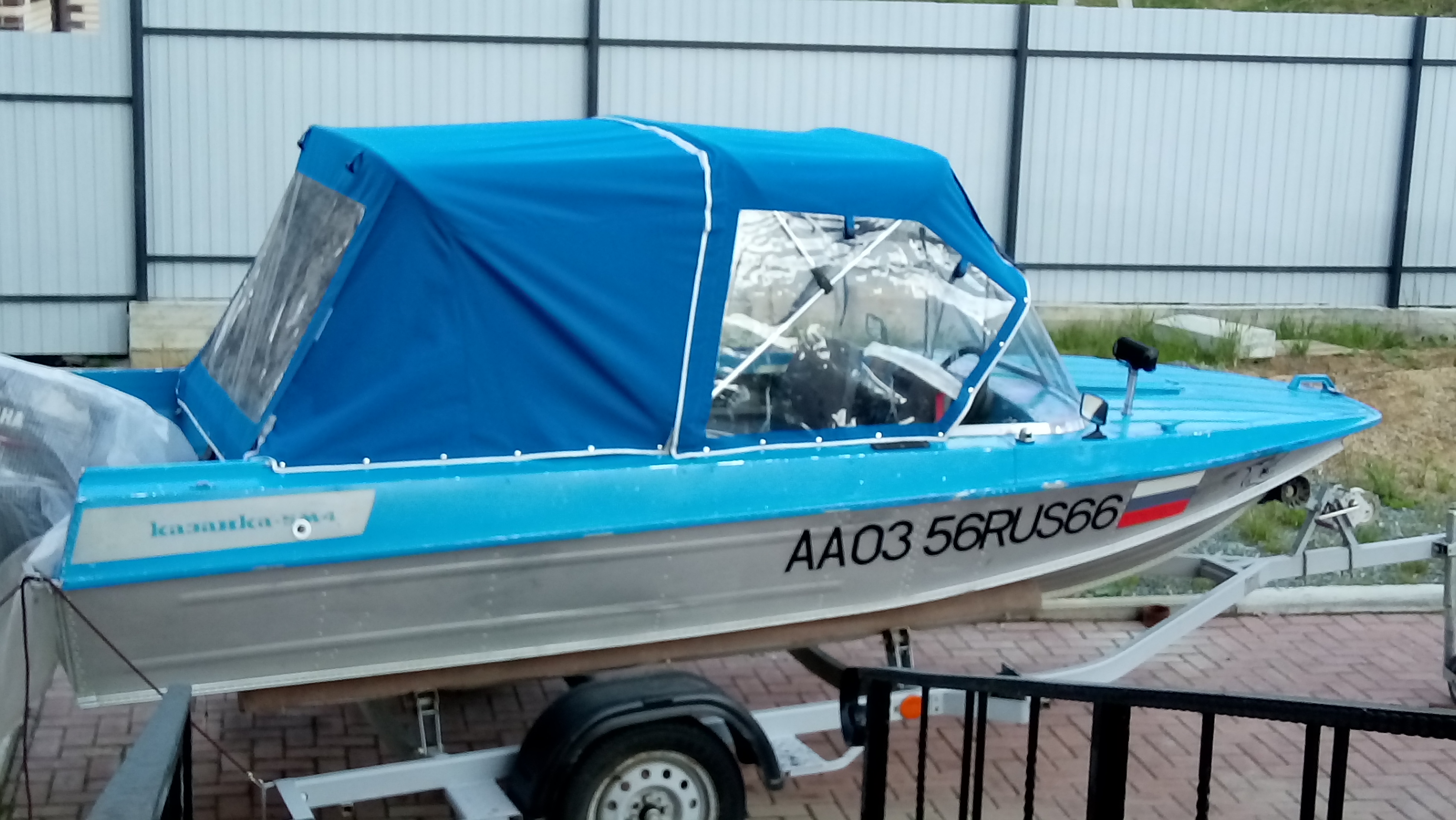

Что то ты дуги для тента не совсем правильно поставил(на фото видно). Их бы назад надо сдвинуть. Или это примерка?
Купил лодку уже с таким тентом, дуги в разные сторону откидываются, если откинуть, то ни сзади сесть, ни спереди, т.к. все стекло закрывают, короче не понятно что за тент и кто такое придумал. Сегодня переделали, нарастили дуги и получилось как надо.
3 157
1 311

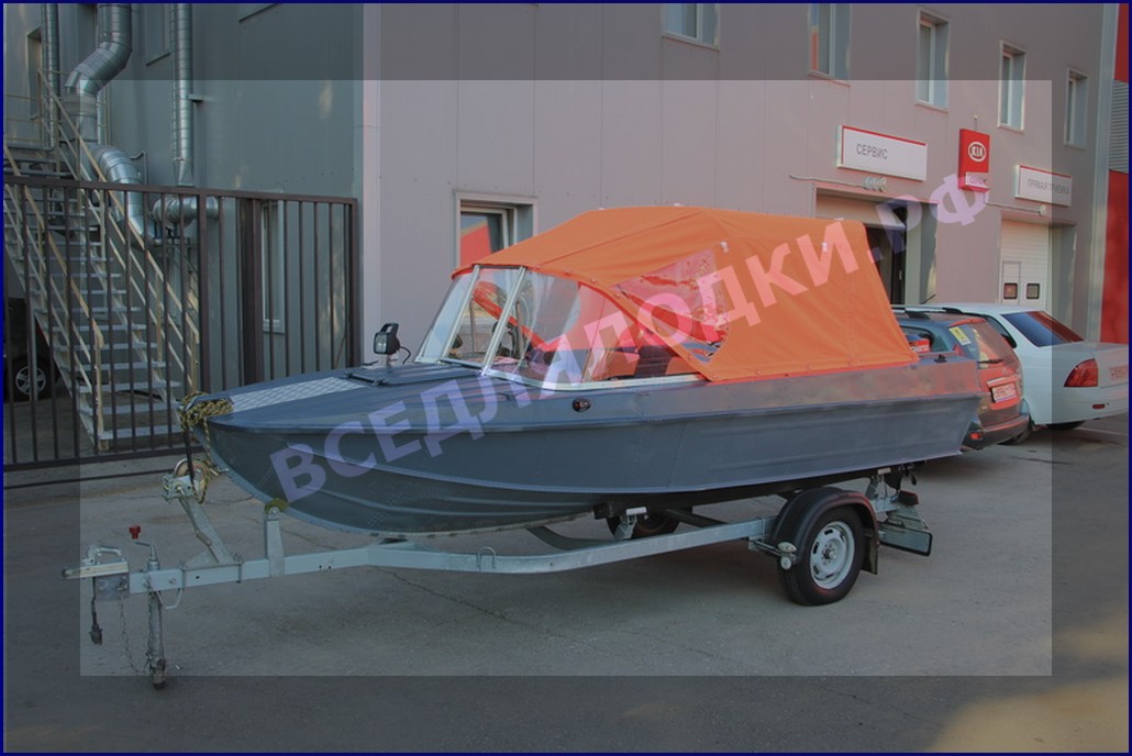

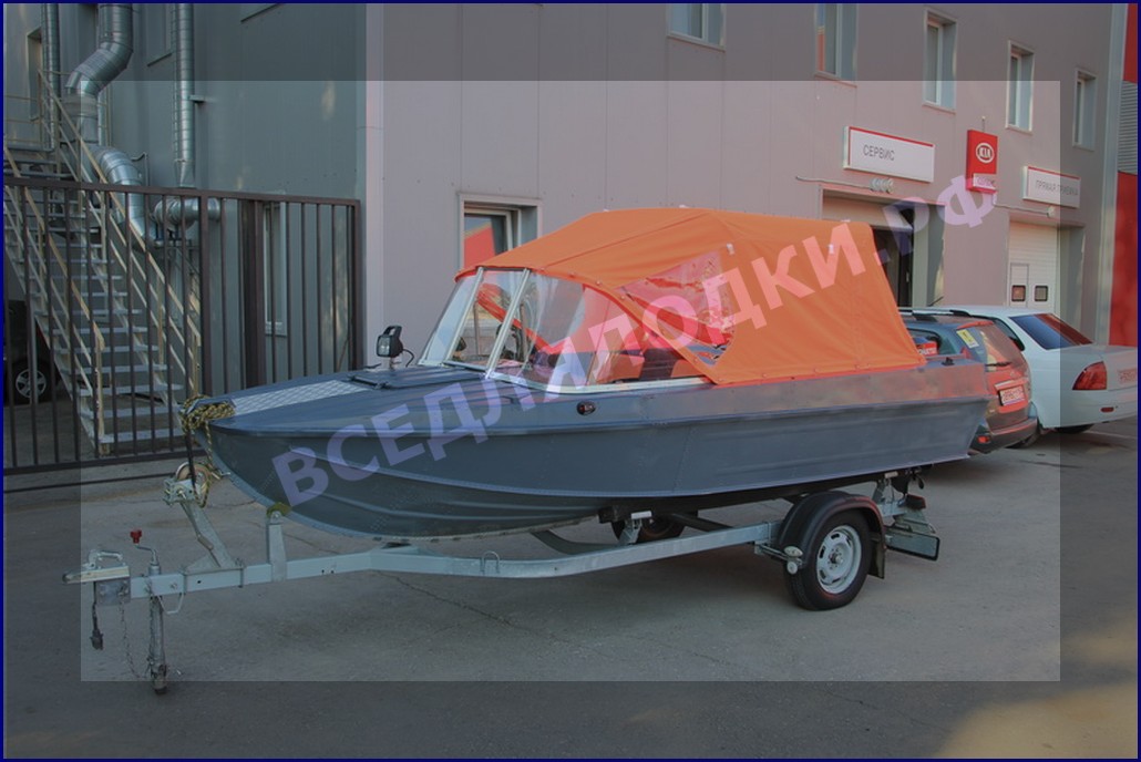

Обычно большая дуга ставится назад, а у тебя наоборот. По фотке, всё равно как то не правильно натянут тент. Передняя дуга слишком сдвинута вперёд. Например вот. Ещё раз посмотрел, дуги точно стоят не правильно, разворачивай на 180гр. Большая с маленькой должна быть сзади.

Дак у меня дуга которая длиннее и стоит сзади...Она на 5 см длиннее Ед. на нее можно маленькую поставить, но для этого ее надо наращивать, Наращивали трубой ф25мм, а родная ф22мм. Наконечники грели феном и насаживали. Поэтому прикуплю если 25-е комплектующие , тогда может подумаю. Зато сейчас весь тент назад откидывается как надо.

.........Вот думаю резинкой с крючками вдоль борта прицепить, что бы прижало.
Имхо лучше с торца столешницы типа шпингалета\ защёлки сделать, аккуратнее будет.
Уголок по периметру с "запасом" идёт, перекрывает ответную часть в сложенном состоянии, вот там и зафиксировать.

Про магнитные держалки мысль понравилась!
Сейчас в магазинах с крепежом (да и в других местах навалом тоже) начали продавать неодимовые магниты, причем можно найти круглый с отверстием посередине. Цена не кусачая вовсе. Такой магнит очень крепко зафиксирует не только столик.

Надо подумать. я сделал резинку на крючках, каким багаж крепят, получилось вполне аккуратно, но с магнитами думаю хорошая идея. Спасибо.
