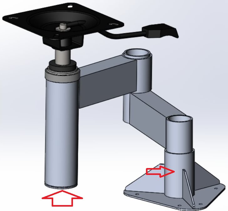

Выломает вместе с дюралькой.Ты представляешь какое усилие будет в месте крепления?Твой вес,умноженный на плечо.

Плечё на ходу или когда сидишь недолжно двигатся,

Я тебе высказал то,что знаю-делай как думаешь.

Мнение такое - имеет право быть, но я бы доработал.
Имхо, нужна нормальная опора, в том месте где пневмоцилиндр, скользящая по пайолам до нужного места и там фиксирующаяся.
В противном случае, будет провис и выламывание всей конструкции. Т.е . будет несколько положений кресел.
Доп опору можно сделать по типу основной.
На волне и в поворотах жопа седока будет циркулировать по всей лодке в пределах свободы конструкции. Особенно внушает вынос в повороте тушки седока к внешнему борту, критическое нарушение центровки и последующий оверкиль.... Внушает....

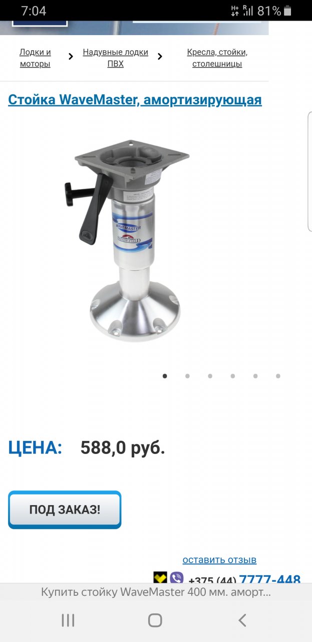

Объесняю, надо чтоб было съемное ,и мало место занимало , рундуки и прочее для меня невыход, единственное что есть стойка которая подходит за 20000 росии

Если такого типа, то карауль на МТЛ, регулярно проскакивают в продаже по гуманным ценам вот на пример - тЫк.
Или что по проще ,но можно и переделать ,главное надёжность ,амартизация, чтоб снималась, и двигалась
