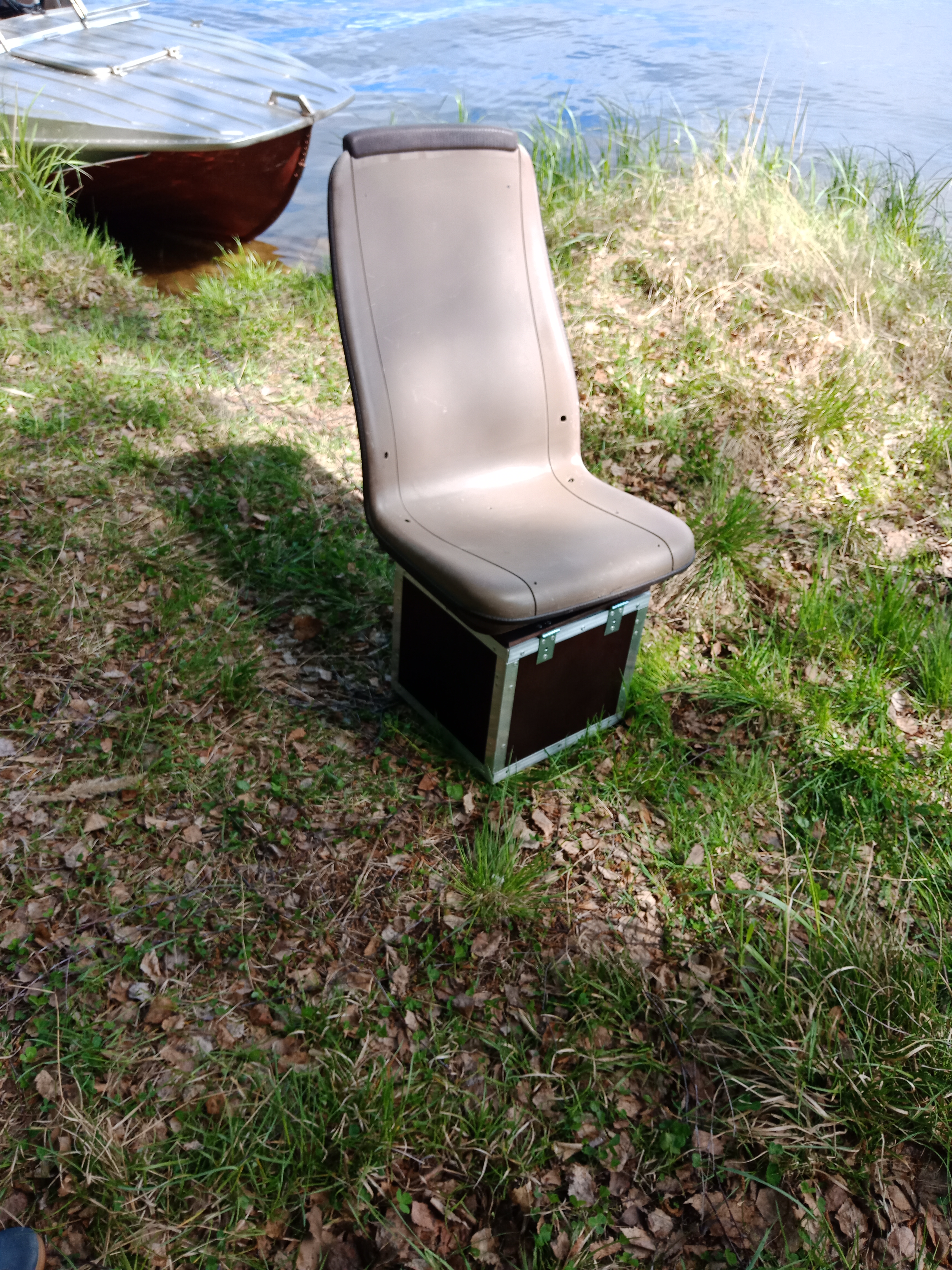

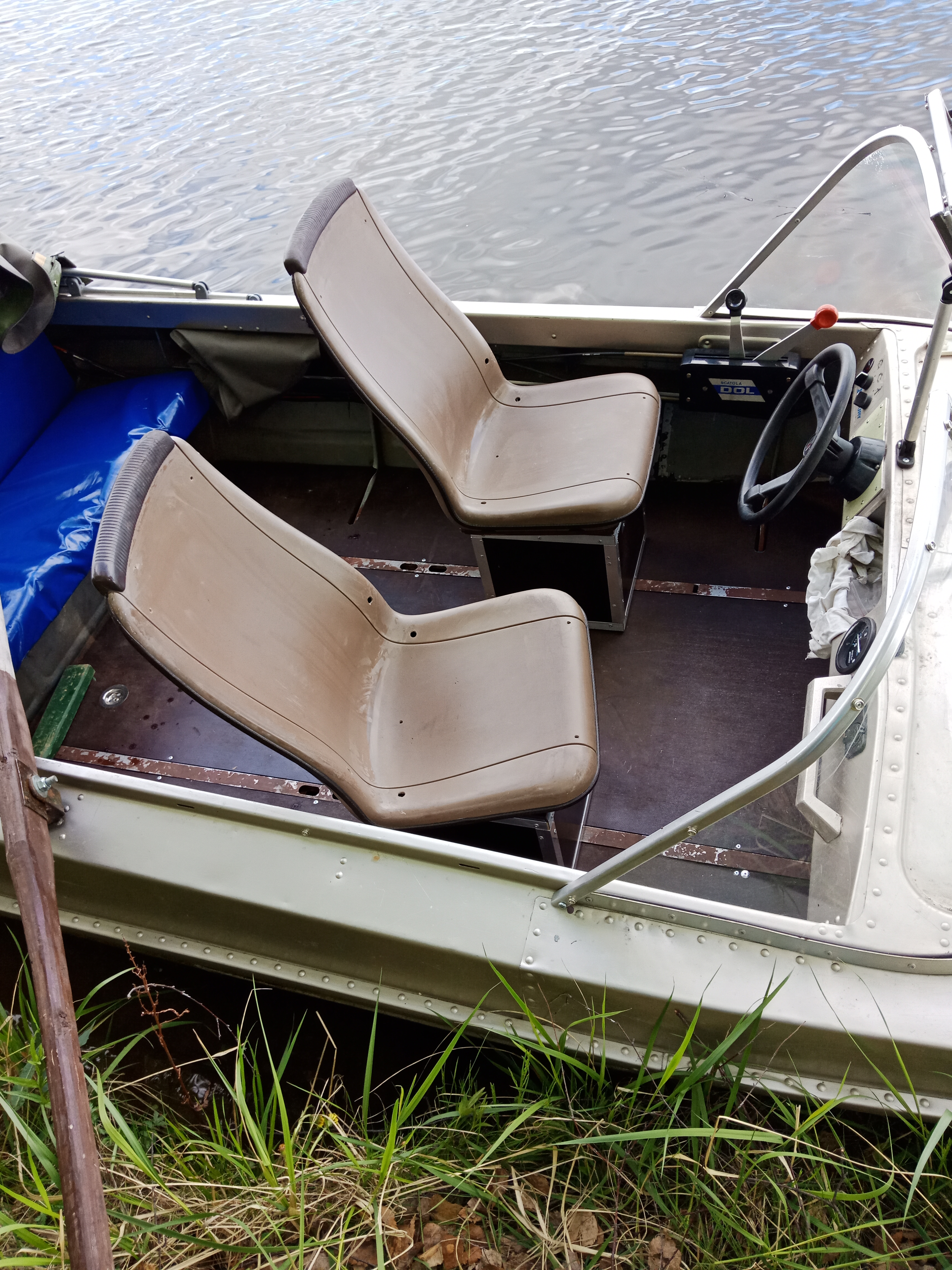

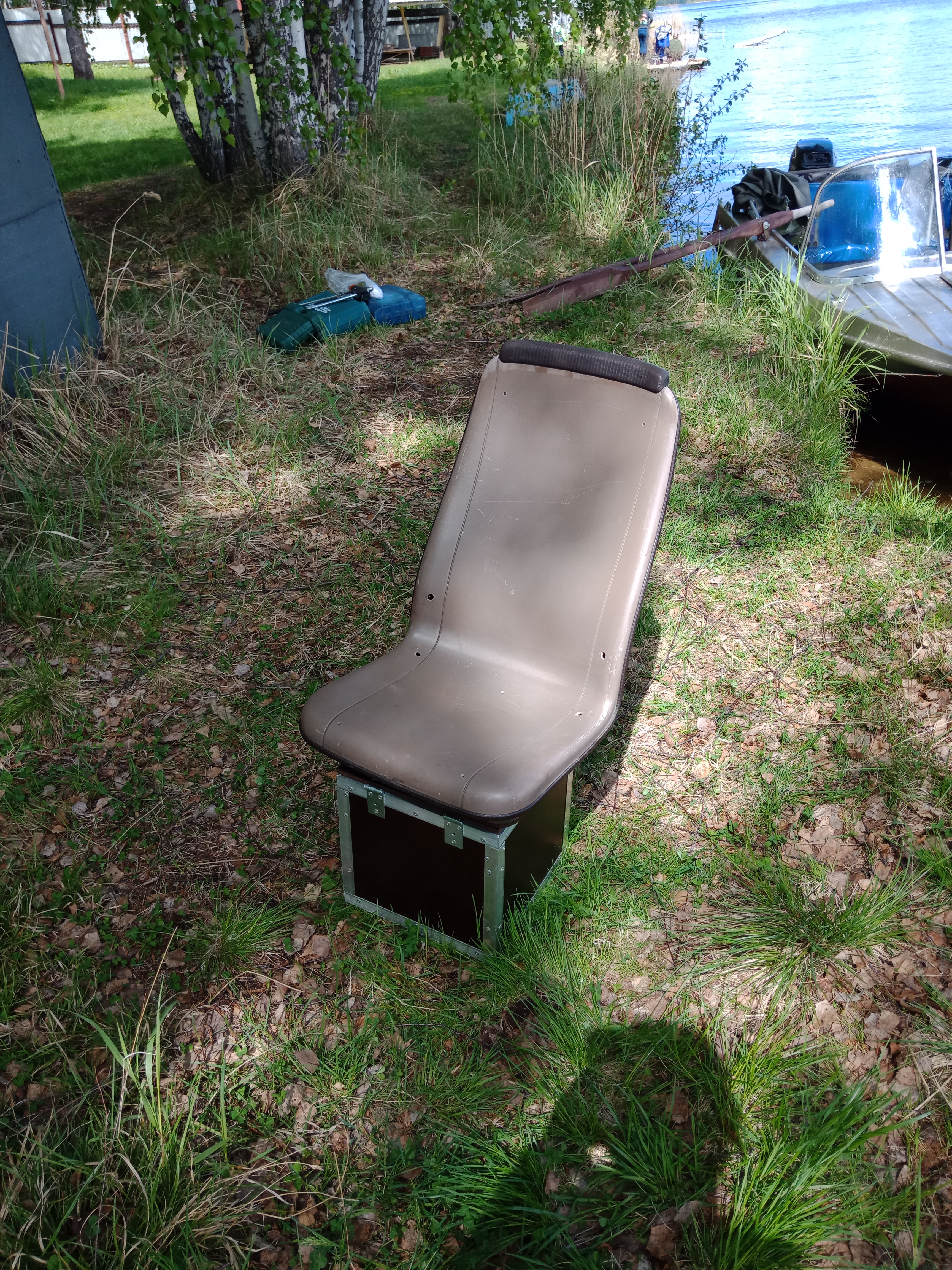

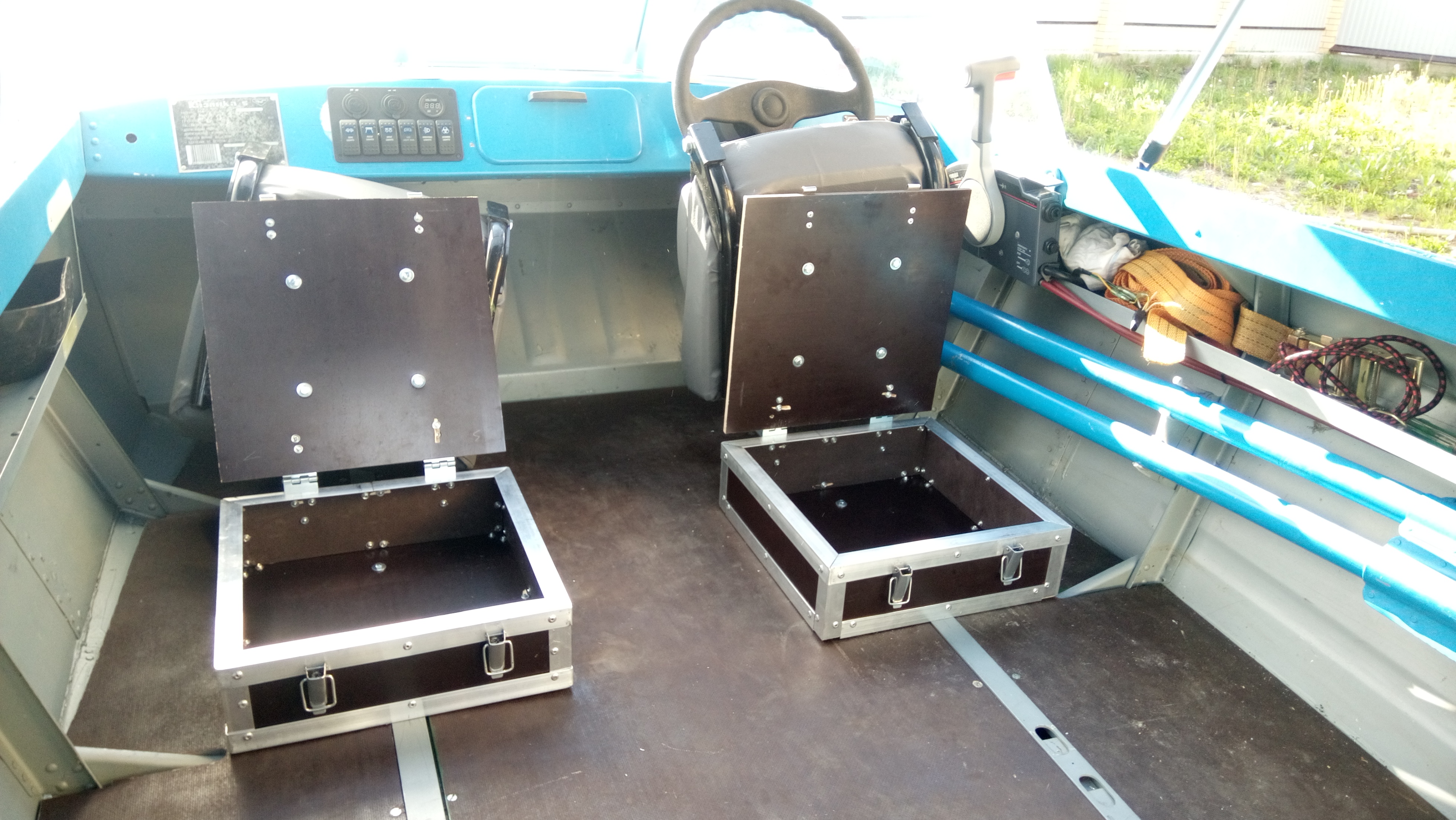

Померял родные сидушки высота в середине 23 см, у новых получились где то 26 см.
2 112

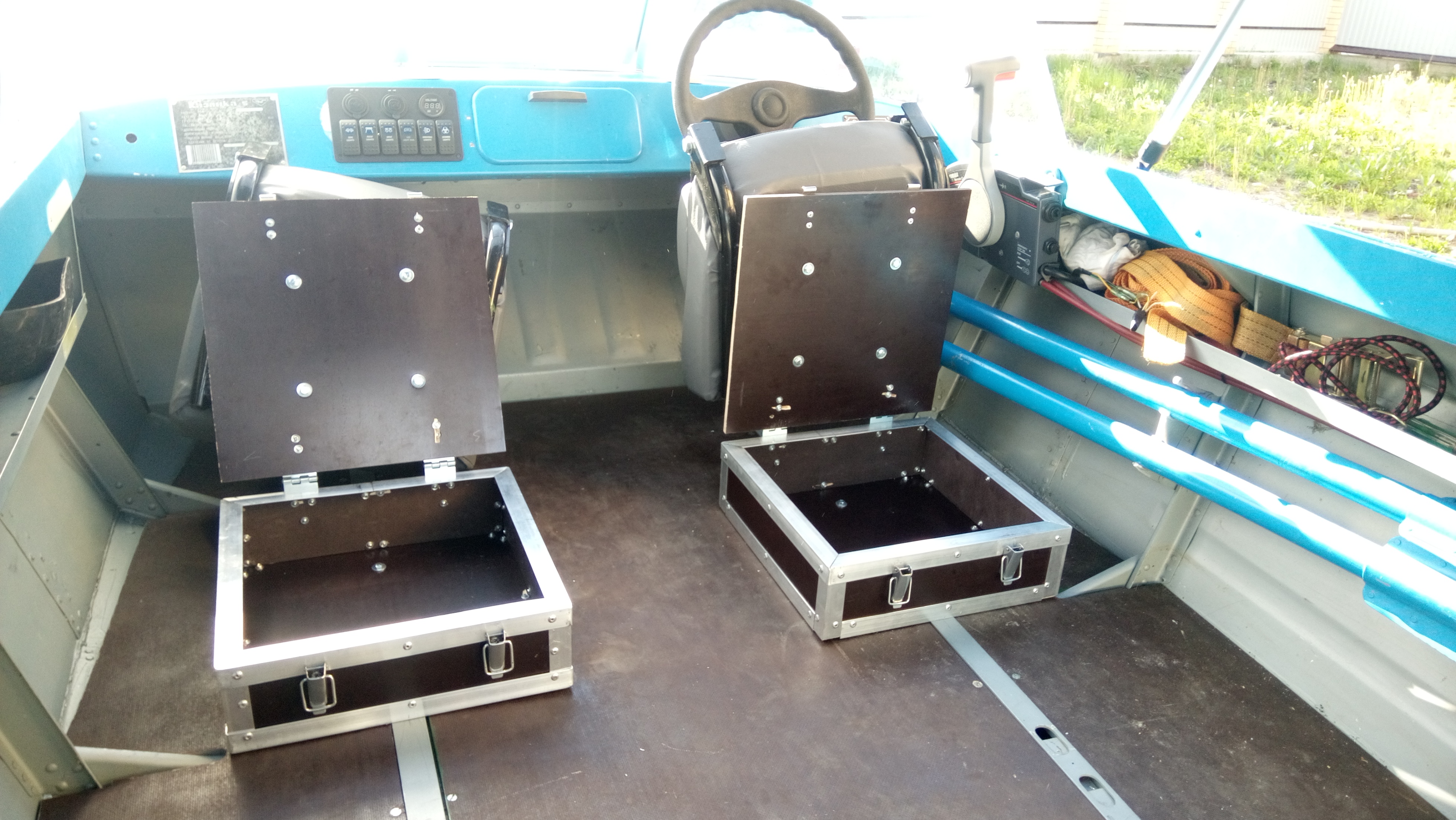

.......я в полу в направляющей просверлю и нарежу резьбу на 6мм и приверну рундуки к полу. Думаю встанут жестко
Если крепить к сланям, то да, ещё вот такая фиговина на болт просится и саморезы подкрасить черным, побороться за эстетику :)
26 609
1 774
выглядит так, что назад опрокидываться будет, хотя может только так кажется :)
Eсли есть такие мысли, то обязательно крепи к сланям!
ОБЯЗАТЕЛЬНО!!!!!
Я видел как чуть не перевернули лодку из за упавшего на спину капитана.
2 112
........в направляющей просверлю и нарежу резьбу на 6мм.........

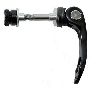

имхо, будет лучше и крепче гайку заклёпку поставить, чем сверлить и нарезать или отверстие с прорезью и "Т" болт или просто болт с большой шайбой, по типу как родные сидухи крепятся.
З.Ы. когда то на Днепре у себя делал быстросъём для сидух с эксцентриком, оч удобно было.
типа такого использовал - эксцентрик подседельный велосипедный
добавлял только в верхней части ещё шайбу бОльшего диаметра, отверстие в рундуке делал, чтобы нижняя часть проходила,
Не раскручивая всё целиком доставалось, в снятом\ отстёгнутом положении весь крепёж валялся в рундуке, чтоб не потерялся и не торчал наружу.
Я сделал полы съемные, на болтах. если я приклепаю рундуки к полу то смысл съемных полов пропадает. Поэетому приверну их на болты. Посмотрю как покажет себя.

...если я приклепаю рундуки к полу то смысл съемных полов пропадает.

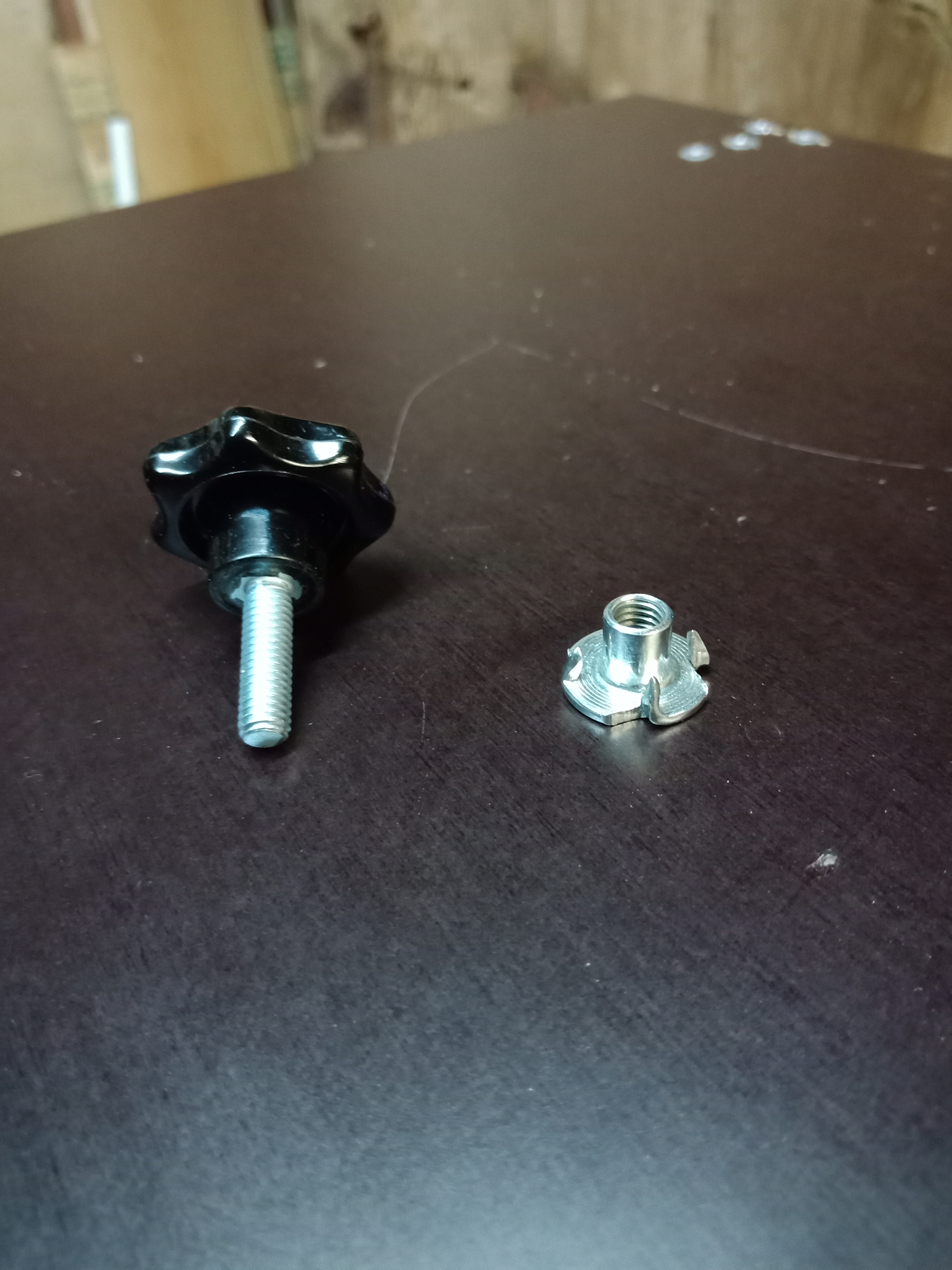

Не, не рундуки приклепать, а там гайка которая по ссылке приклёпывается, а болт уже в неё, есть ещё мебельные шайбогайки, их можно в слани впендюривать-))))
про эксцентрик ещё добавил

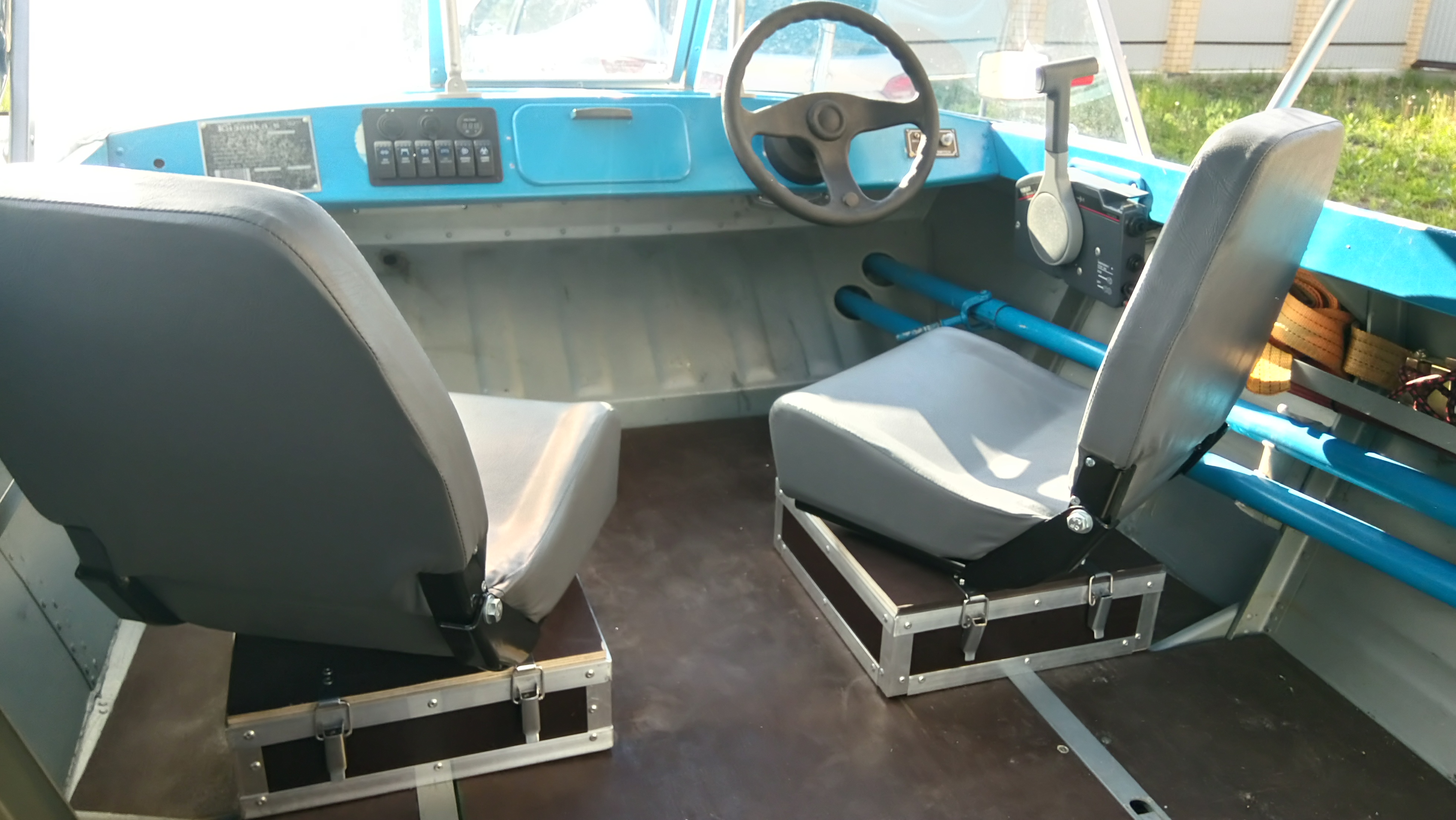

У меня слани из фанеры. Я просто принес в лодку аккумуляторный шуруповерт по сверлом. Выставил сиденье, как мне удобно, открыл рундук и просверлил по углам 4 отверстия сквозь рундук и слани. Потом вставил запасенные заранее болты 6х30 с увеличенными шайбами, снял слани вместе с наживлённым рундуком, и закрутил гайки (тоже с увеличенными шайбами.
Моими 90 килограммами не двигается. ))
P.S. Подумал, кстати, что неплохо бы каким-нибудь войлоком выстелить дно рундука, чтобы не гремел в нем шмурдяк.

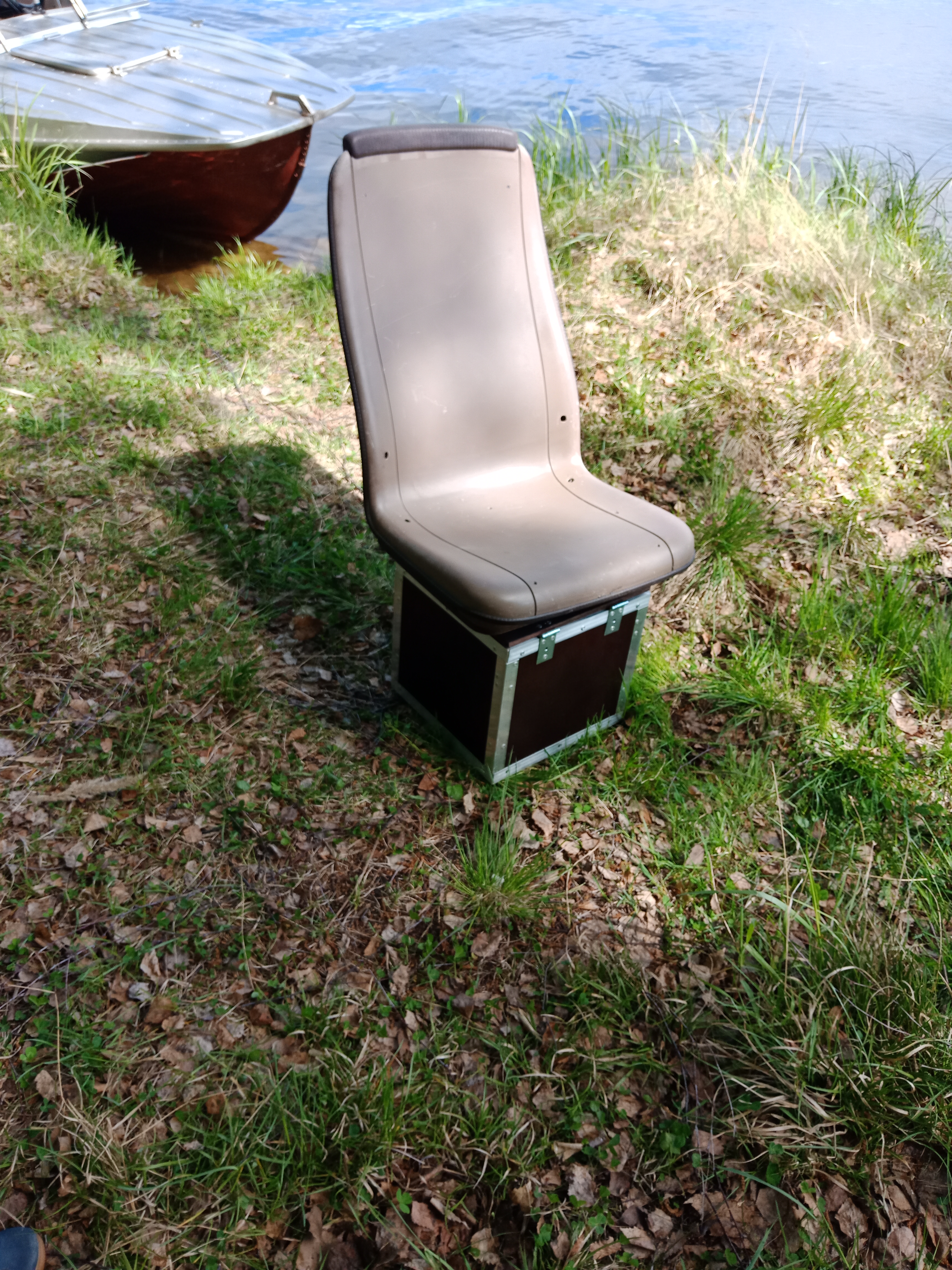

Ребята, отличная работа!
timontiy
01.08.2016
372
99
Екатеринбург
Тимофей
Mercury ME 40M Sea Pro
У меня вот так получилось:
Avrely
16.05.2014
1 215
340
Рязанская область
Воронеж, Ривьера 3200 СК
26 609
1 774
Здорово! Готовая мебель для кемпинга. А к полу как крепятся?
выше писали.
закладные гайки делай и болтом крепи.
На амуре просто штырями крепили сиденья,

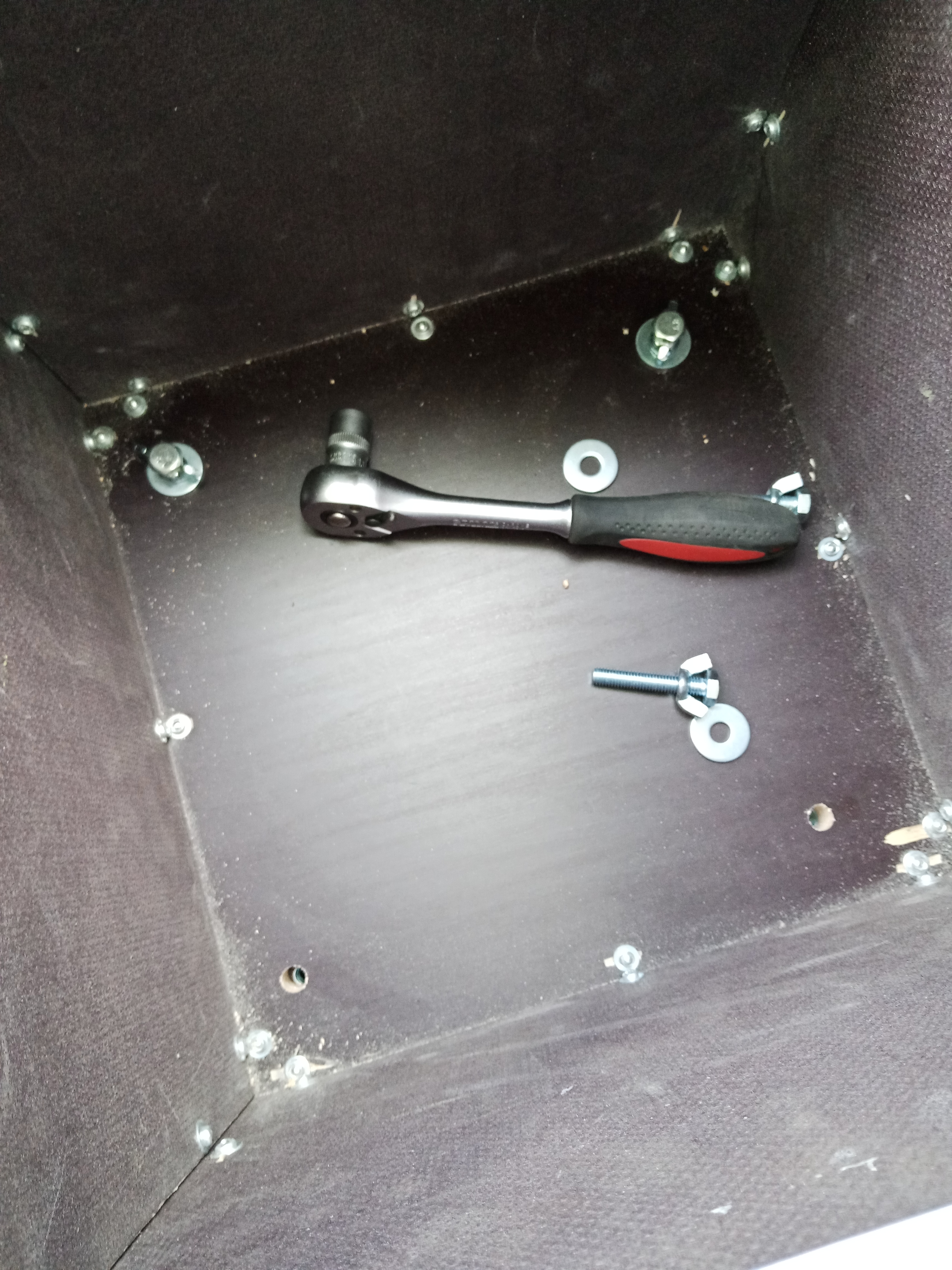

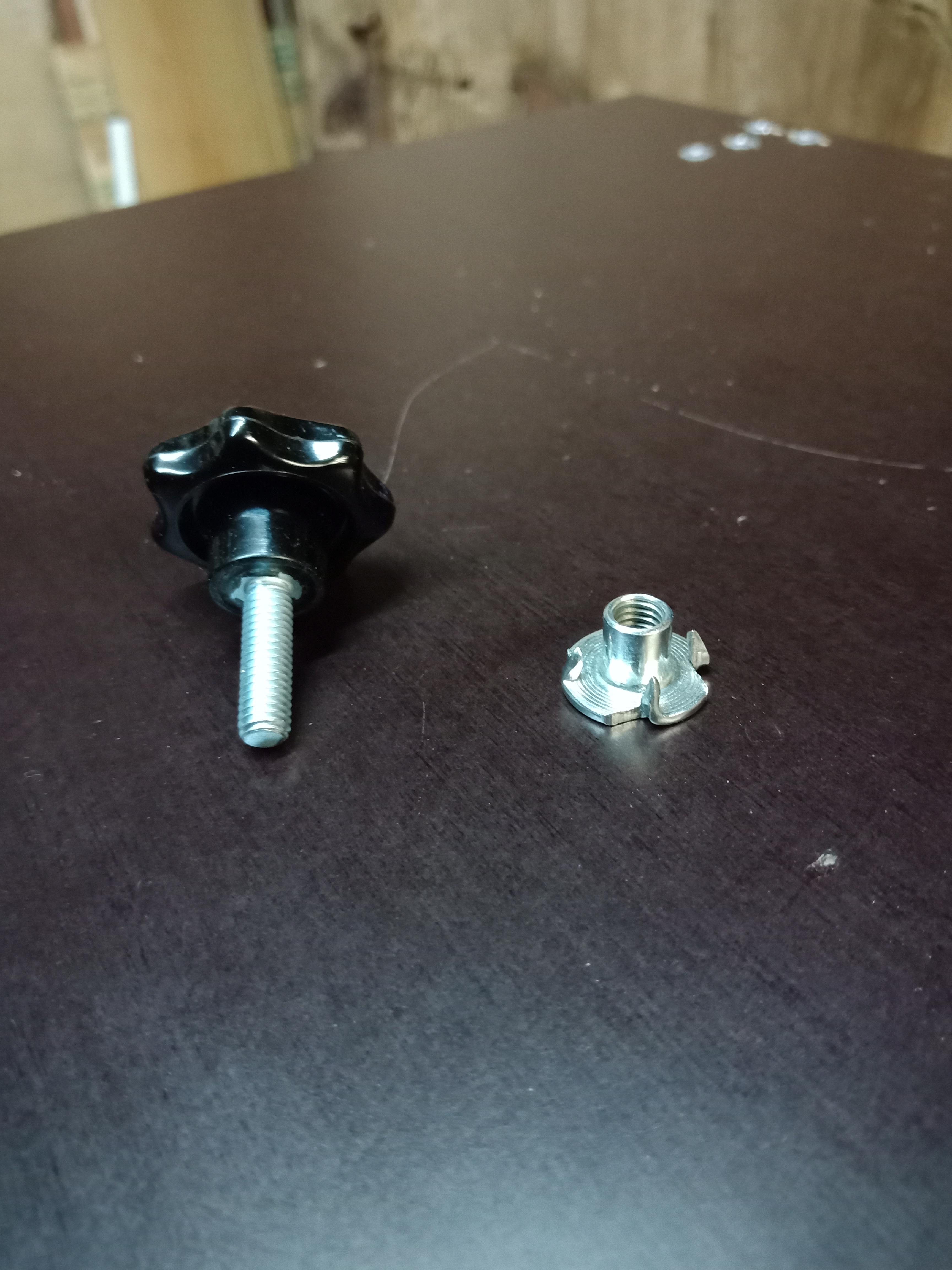

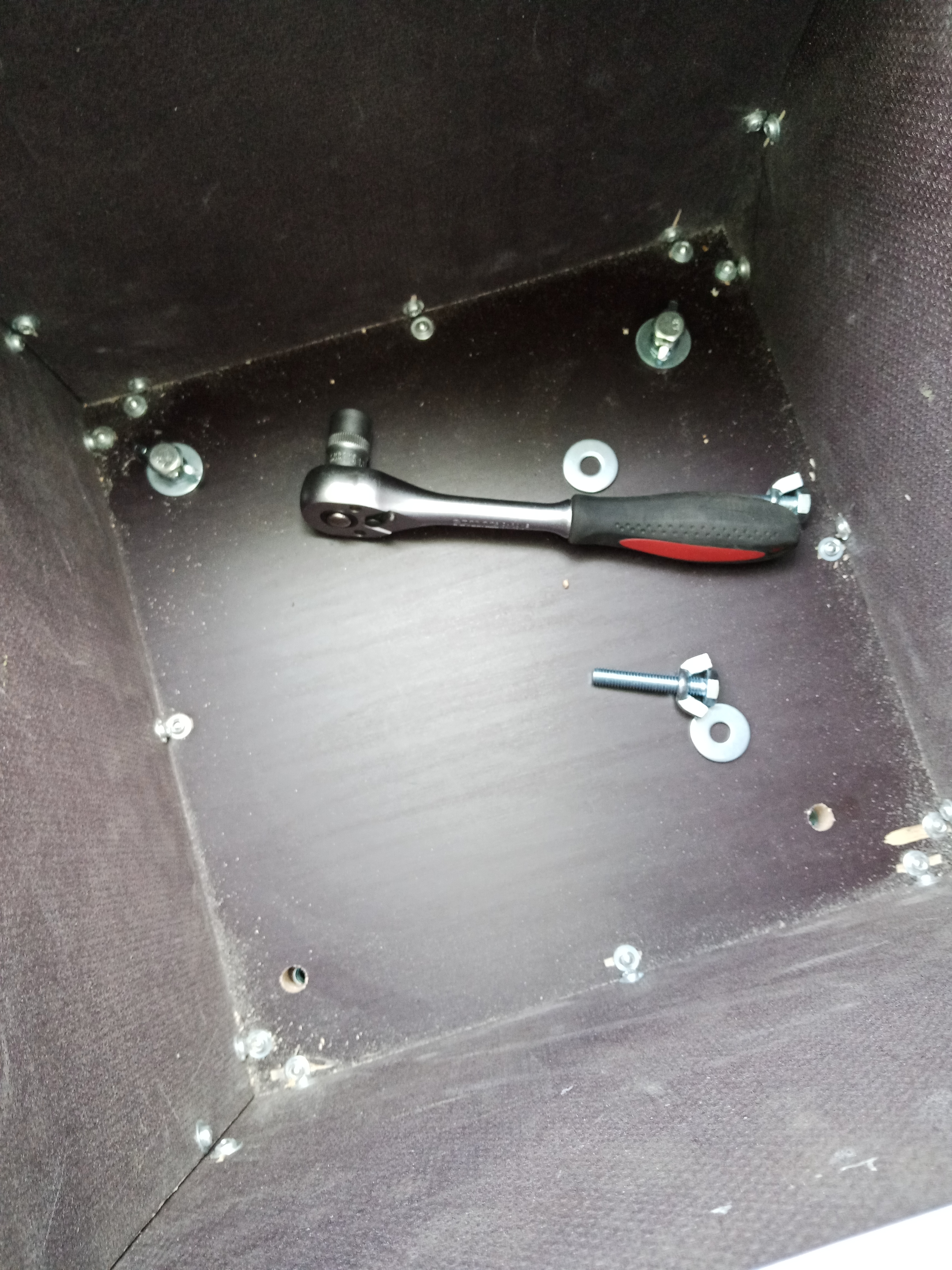

Крепил так:
Винт с пластиковой ручкой не удалось поставить, оказался коротким. Поставил простые барашки с винтами. Крепил в 4 точках. Мои сидушки иначе опрокидываются назад. Пайолы у меня не съемные, приклепаные. Не вижу смысла их поднимать, что там под ними смотреть?!

выше писали.
Закладные и сделал)
Отсверлил пайолы по быстрому, установил закладные , заклепал обратно.

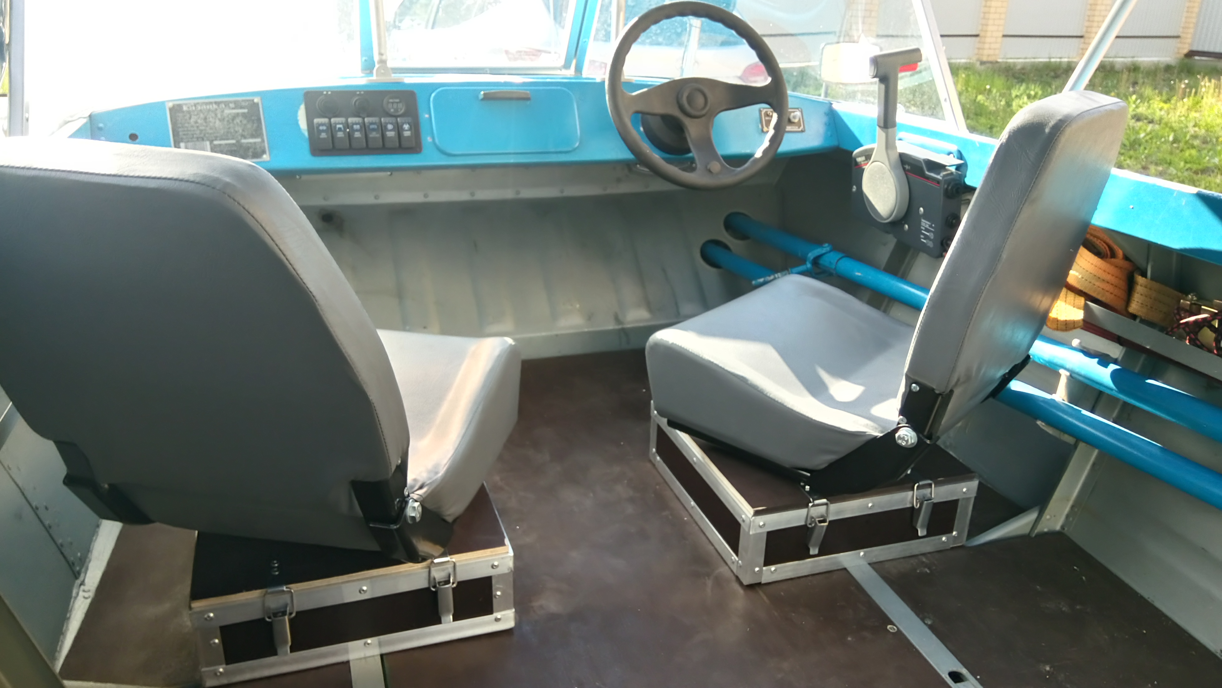

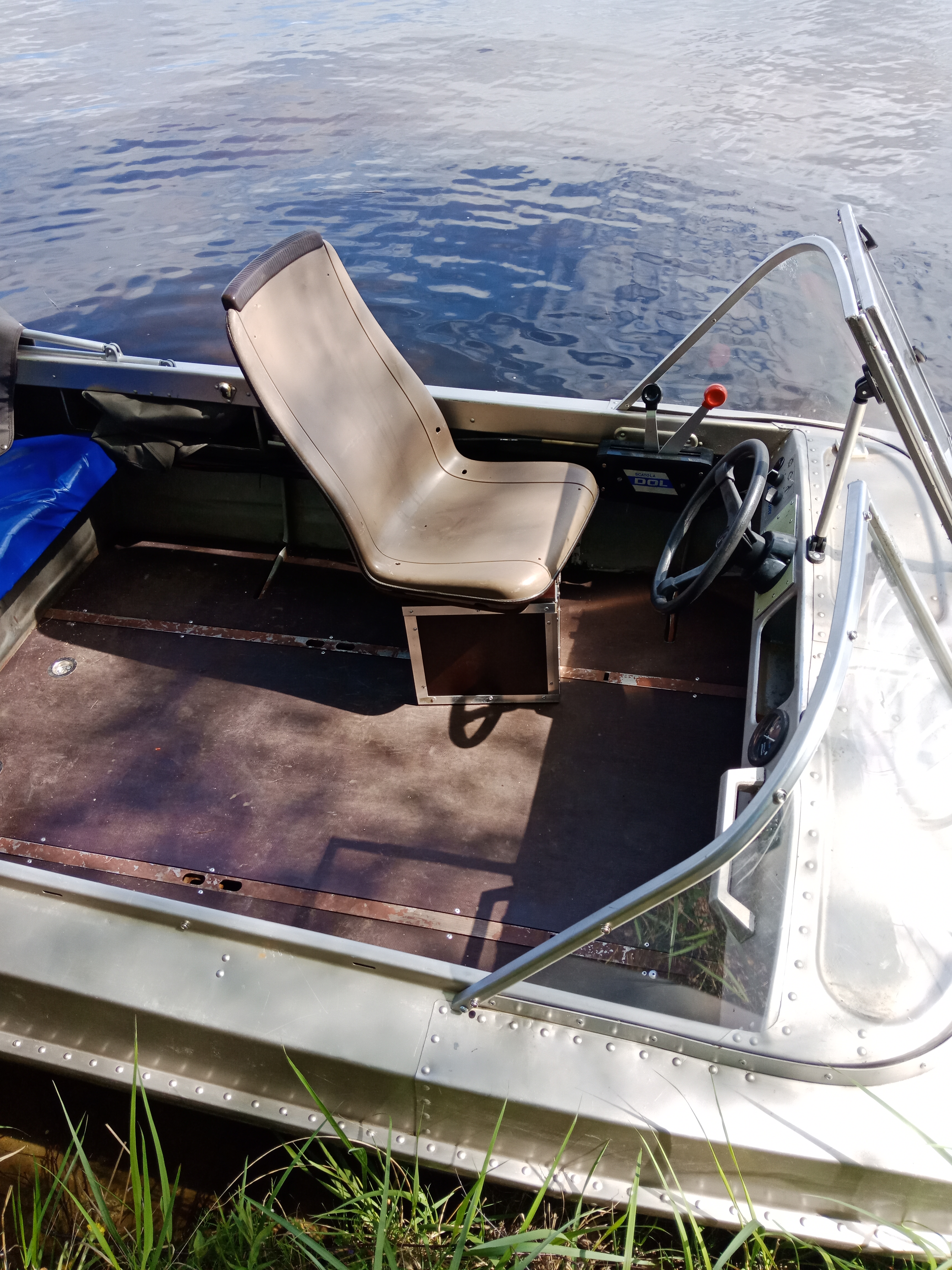

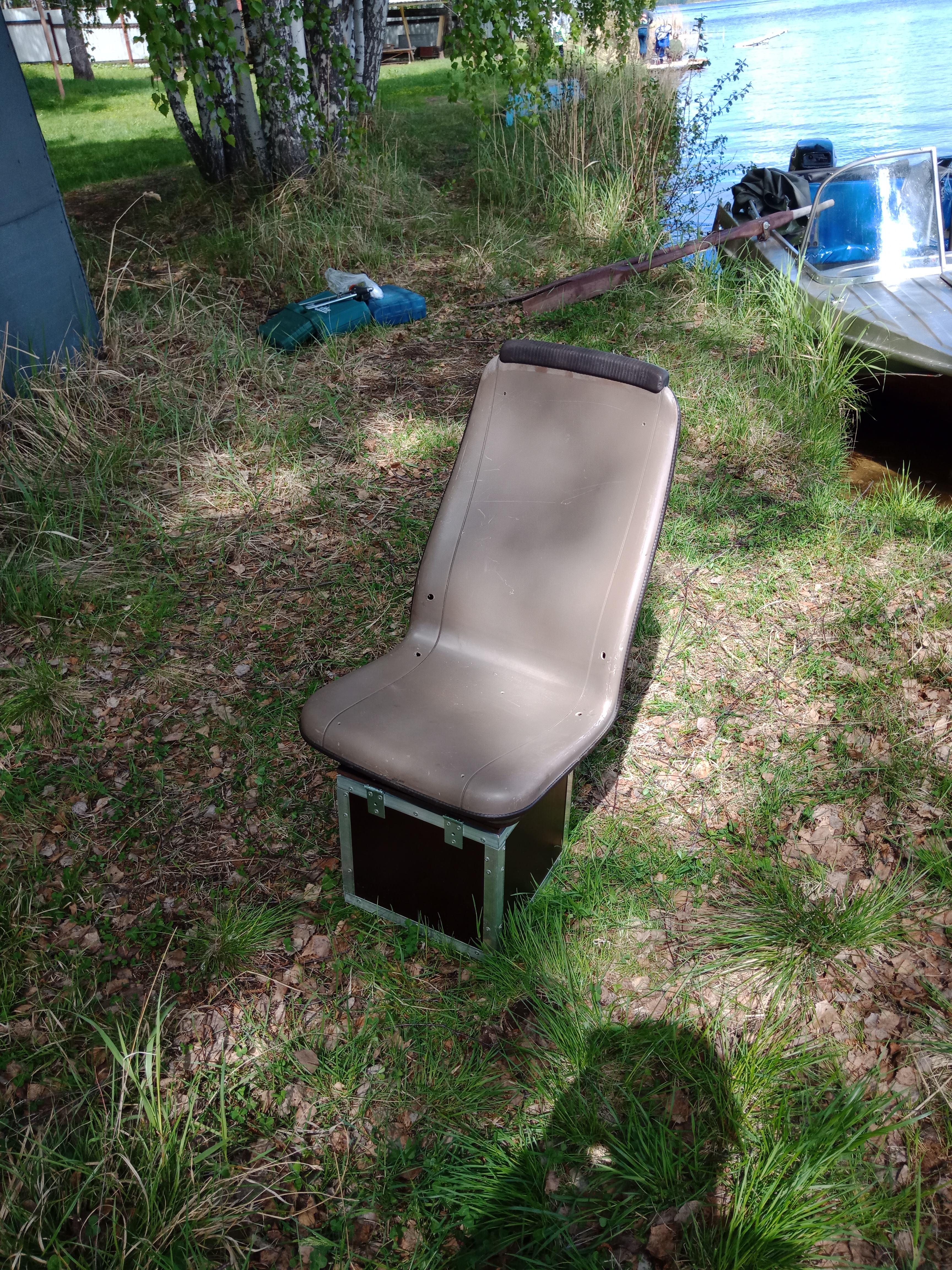

Вот сегодня соорудили. Удобно очень.
