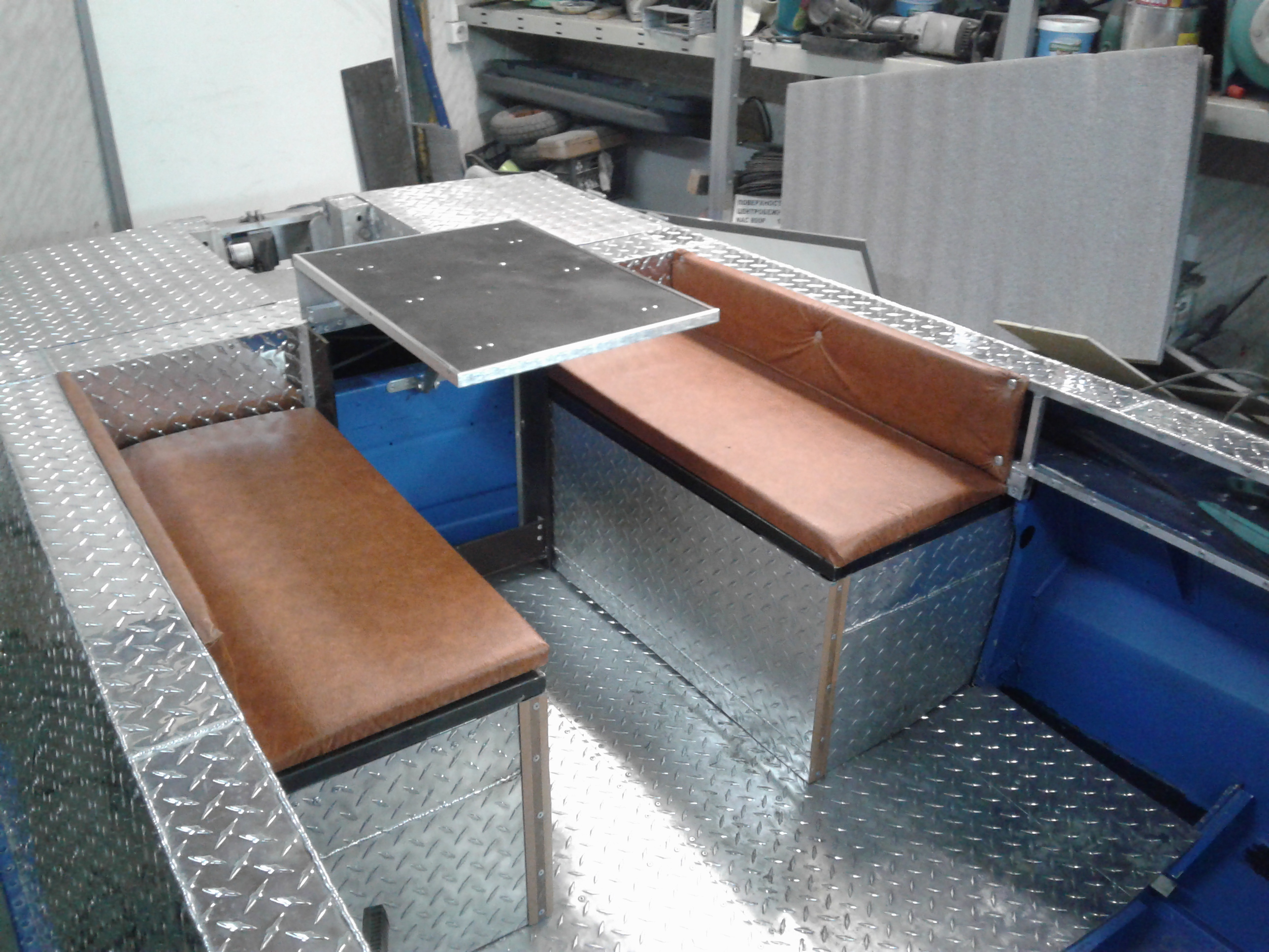

Нужен совет, Хочу сделать мягкие накладки на сиденья в Казанку, старые совсем порвались, истерлись. Может кто из чего делал, какой тканью обшивали, подскажите, буду благодарен.

Кожа молодого дерьмантина светлой масти, наверное самое оно для сидушек в лодке.

Саша привет. Как обстановка на воде? У нас тока начали на воду суда спускать. Дермантин? Как он с водой, с солнцем?

Здравия Андрей.
На воде всё супер, месяц как открыл навигацию.
Нормально дерьмантин себя ведет и на воде и на солнце. Лет 5 хватит спокойно. Белый очень маркий. Бери светло серый или бежевый. Темные сильно нагреваются.

Как себя дермантин ведет? Вода, солнце?
Также как и одежда с дермантина бывает осенью лопается .. а дермонтин который тянется хорошо он отшолушевается года через два . Ну всеровно придется обновлять когданибудь.

Был опыт изготовления (обтяжки) офисных сидений дермантином пару лет назад. В августе обтянули, лодка на открытом воздухе до середины октября, к концу сезона облезли от воды.
Сейчас пластиковые стоят спереди из автобуса, сзади обтянул тентовой тканью, но тоже буду переделывать.
Вот у докера были хорошие фото сидений, может он и еще пару умельцев (карась, олег самара) отпишутся тут, дадут дельные советы.
Мне тоже интересна эта тема, особенно задние сиденья.

Вот, вот. хотели отмыть старые накладки..тронули их, а они посыпались, развалились. Сейчас вот кубатурю. Рассматривал вариант пластиковых сидений для трибун, они есть недорогие, смотрел в икее сидушки для кресел..но все равно нужны мягкие накладки-чехлы, получается опять встает вопрос материала. Хотел купить камазовские сидения...средние...они складываются. Перетянуть их только. Тока проблема в весе...у них там все основательно.

Нормально дерьмантин себя ведет и на воде и на солнце. Лет 10-15 хватит спокойно. Белый очень маркий. Бери светло серый или бежевый. Темные сильно нагреваются.
Говорят, что есть какой специальный морской. Не боится солнца и соленой воды. Но в продаже не видел.

Меня вот больше интересует наполнитель для заднего сиденья, что там за паролон такой?

Для передних сидений можно использовать "пенку" в два слоя, ту что как коврик для шейпинга дамы используют.
28 259
2 880
Можно.
Дешевле и не хуже качеством будет купить в строительном лабазе.
Там белая штука типо пенки продаётся.
Воды не боится. Вот и делай из него сендвич на высоту какая нравятся.
Есть пару жигулевских в деревне, они полегче камазовских, если надо, отдам, их тоже нужно перетягивать.
А вообще у меня была мысль выйти на трамвайный парк екатеринбурга, в старых трамваях очень удобные сидушки были, те что не мягкие.
Себе брал из Саратова от автобуса Мерседес. Всего по 300 руб за штуку обошлось плюс доставка, в итоге 1200 за два кресла. Знал бы, штуки 4 тогда забрал бы. Очень удобные оказались.

Я ставил от УАЗа (те, которые с металлической дужкой), крепил только спереди (хомутом). При необходимости - откидываются вперёд.
Можно использовать самые дешёвые офисные стулья. Ножки отпиливаешь и вполне себе вариант. К тому же многие и так без ножек со временем, т.е. можно приобрести нахаляву.

Белая штука-это изоляция типа K-FLEX, ей трубы изолируют. В идеале подходит для наполнения сидений, не намокает, не проминается, можно в 2 слоя делать..клеится на ура...
28 259
2 880
Ну 2 слоя наверное мало.
На волнах хочется лучшей амортизации.
Позвоночник то не железный.
Опять же, если сделать съёмные, то удобно использовать на берегу.

согласен..ну и можно же как ты и говорил сэндвич сделать

Спасибо..за идею про трамвайные...завтра попробую в депо позвонить)))
28 259
2 880
Имхо, уже писал.
Очень удобны съёмные сидушки, что бы легко снимались и на берегу на них удобно. Под сиденьем ящик-рундук для мелкого шмуряка.
